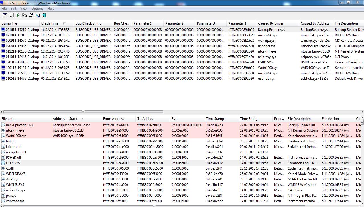

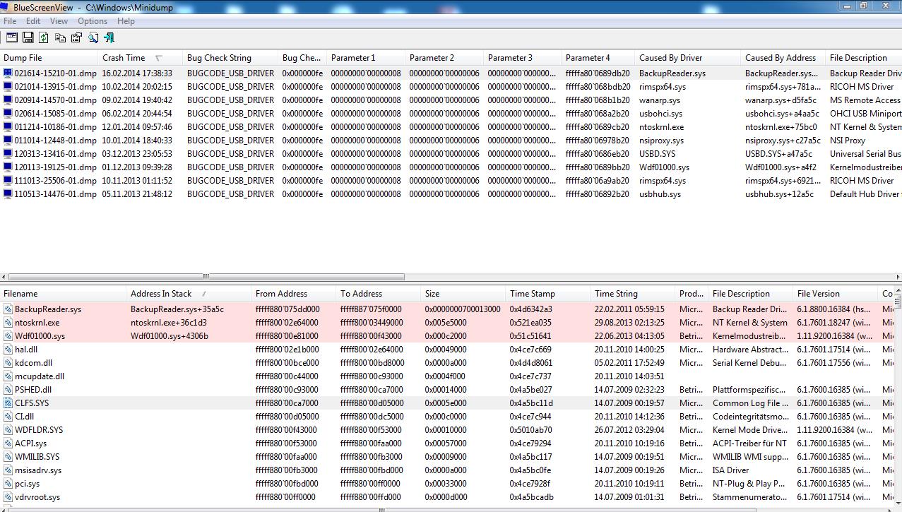

Hai, ehm dieses thema hier ist zwar etwas älter , aber ich hab exakt die selben probleme , bekomme ab und zu einen bluescreen mit genau den selben anzeigen , und ständig kommt bei mir auch " USB Gerät nicht erkannt" und noch besser das die anzeige kommt " das USB Gerät kann eine höhere Leistung erziehlen". obwohl absolut nix eingesteckt wurde ! Könnt ihr mir da vlt auch noch helfen ?
ich wollte keinen neuen Thread aufmachen da es ungefähr mein Problem betrifft.
Ich hänge hier mal das dmp und den Screenshot zum Bluescreenviewer an. Es ist folgendes Laptop:
Studio XPS 13
am USB hängt nur eine Logitec wireless mouse und ab und an ein Handy (habe es versuch, Fehler kommt mit und ohne angeschlossenem Handy)
Besten Dank!

Danke, das werde ich mal machen, auch wenn ich noch nicht genau weiss woher ich neuere Versionen nehme, aber ich versuche mein Glück und melde mich wenn der Fehler weiter bestehen bleibt.

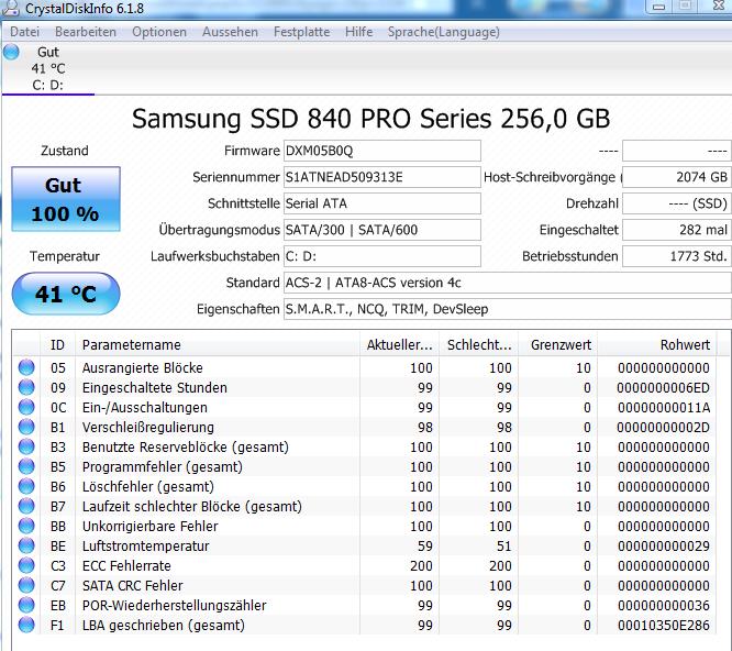

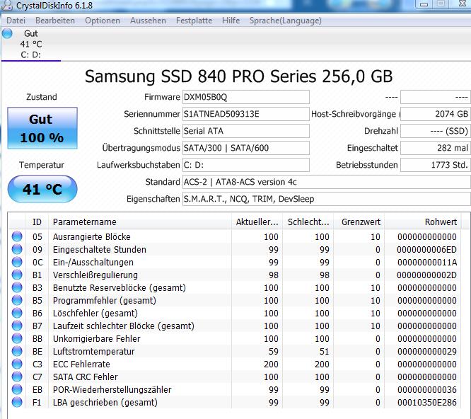

Der Freeze (beim Schreiben größerer Dateien) könnte auch noch mit der Festplatte (auf die geschrieben wird) zusammenhängen.
Poste daher bitte noch ein Screenshot von CrystalDiskInfo (das Tool liest die SMART Werte der Festplatte aus), um zu sehen, in welchem Zustand die Festplatte ist.
Das dachte ich vor ein paar Monaten auch und hatte die damalige HDD gegen die neue SSD gewechselt. Aber der Fehler blieb. Trotzdem natürlich hier der Screeny
