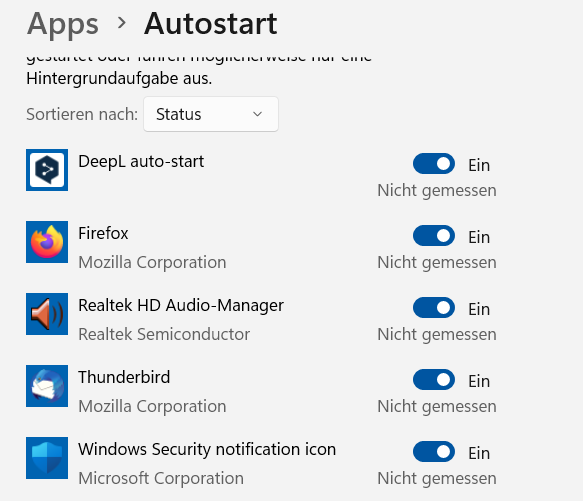

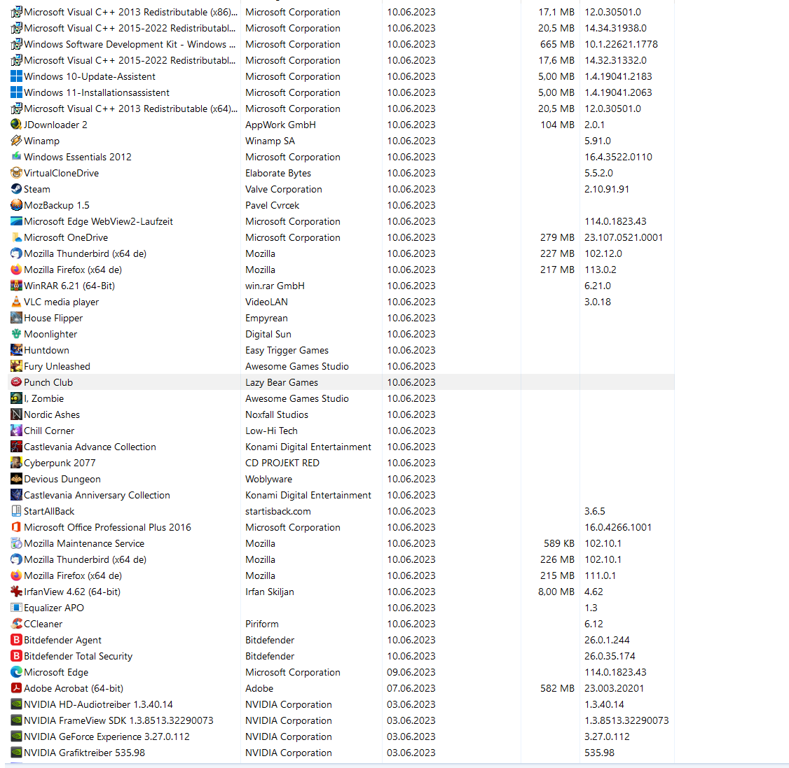

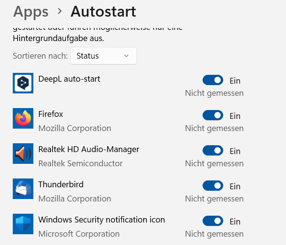

Nach der Neuinstallation mache ich nichts Neues drauf. Den Autostart habe ich als Bild angehangen. Installierte Apps werden mir 116 angezeigt, ich weiß nicht wirklich wie ich das hier übersichtlich beifügen soll.Redundanz schrieb:was für programme installierst du denn NACH deiner frischen windows installation.
wäre mal interessant die "programme und features"-liste aus der systemsteuerung zu sehen, sowie die autostart-liste.

Tobrob schrieb:ich weiß nicht wirklich wie ich das hier übersichtlich beifügen soll.
mach mal bei start -> ausführen -> "appwiz.cpl" <ENTER>
und dann am besten nach "installiert am" sortieren, neuste ganz oben.
da kriegt man so 40+ programme auf nen screenshot wenn das fenster maximiert ist.
Ich habs mal gemacht allerdings stimmt das Datum der gesamten Installationen vom 10.06. nicht. Einiges ist schon seit April drauf.Redundanz schrieb:und dann am besten nach "installiert am" sortieren, neuste ganz oben.
Nein, das wars mit dem Autostart. Den Virenschutz zu deaktivieren hatte ich schon getestet, da gibt es dann keine Änderung. Ich werde wohl erstmal auf die Antwort Shops die mir den zusammengebaut haben warten müssen und oder bis in einigen Tagen (ca 1 Woche) der Fehler wiederauftritt (zwecks des Minidump-Ordners).

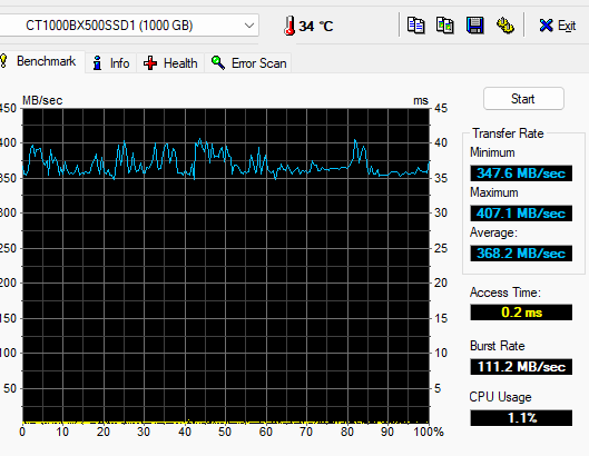

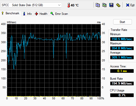

Zeige mal bitte die Übertragungskurven der Festplatten:
http://www.hdtune.com/download.html (Screen "Benchmark"; durchlaufen lassen!) .

Das meinte ich. Daran erkennst du diese Fehler nicht.Tobrob schrieb:Zumindest zeigt "CHKDSK /f", "CrystalDiskInfo" und "CheckDrive" keine Fehler an. Benchmark ist auch in Ordnung.
Um ganz sicher zu gehen müsstest du die SSD austauschen.

Die Übertragungskurven sehen gut aus.
Das Motherboard ist leider sehr billig und so verhält es sich auch.
Meine PCIe 3 SSD ist 4 mal schneller in der Übertragungsrate und 5 mal schneller in der Burst-Rate.

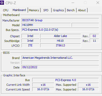

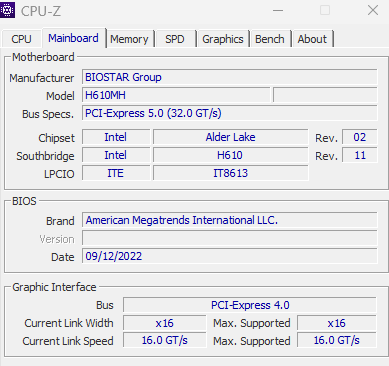

Es gibt drei Versionen 6.0, 6.1 und 6.2.
Wie heißt die verbaute genau?
https://www.cpuid.com/softwares/cpu-z.html

Das wäre mein erster Ansatzpunkt.mcbloch schrieb:Dann sollte man dort mal nachfragen wieso die eine CPU verbauen die nicht vom Board unterstützt wird.

Die Version kann ich dir nichtmal sagen.wuselsurfer schrieb:Es gibt drei Versionen 6.0, 6.1 und 6.2.
