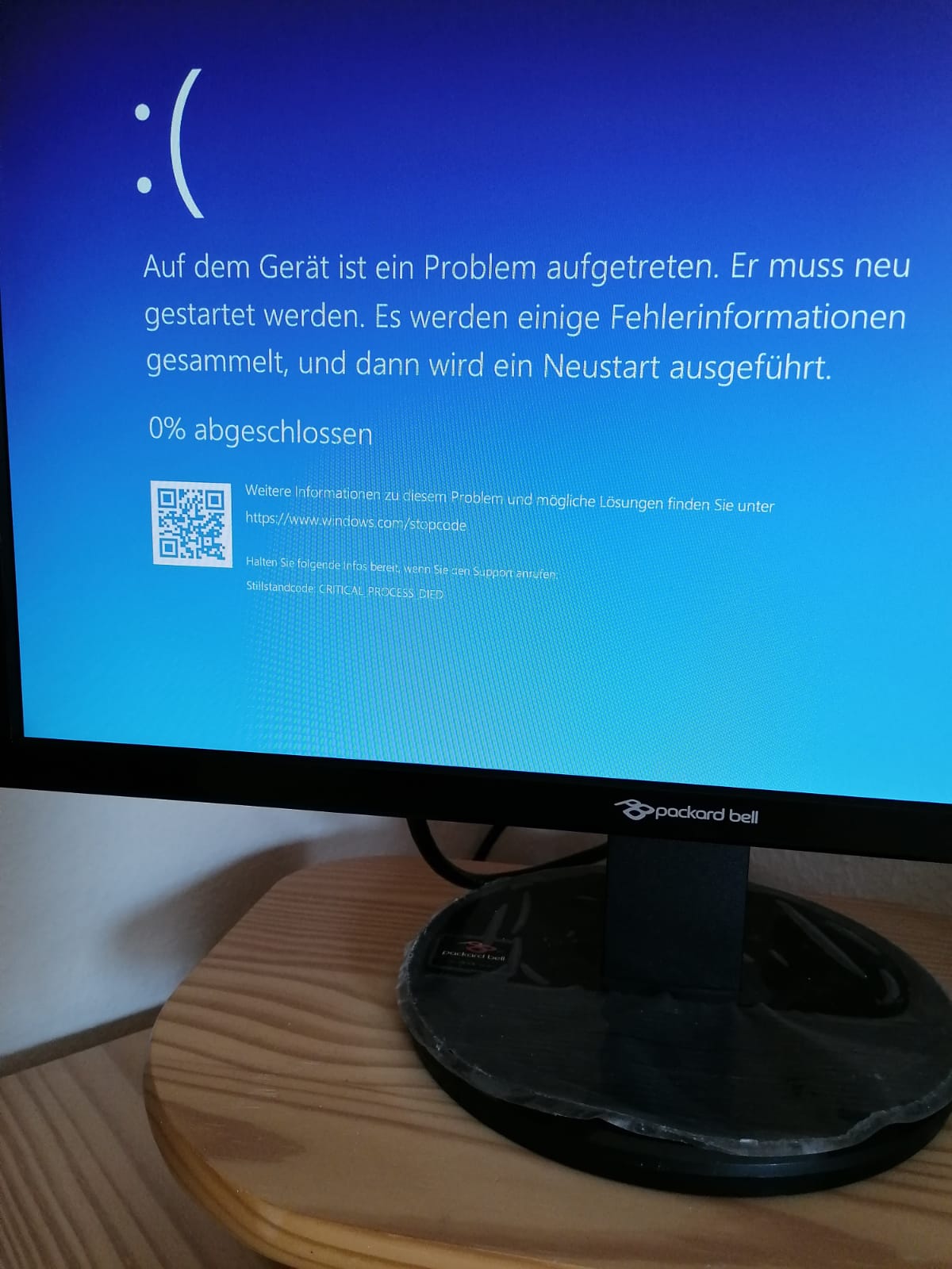

Hallo ich habe hier folgendes System
Mainboard: MSI A320m pro
CPU: Ryzen 1600
RAM gskill 8GB
Grafikkarte: GtX 760
Netzteil be quiet straight Power 450w
2 Samsung EVO SSDs
Der pc bringt bei ziemlich jedem Start diesen Bluescreen läuft nach dem Neustart dann einwandfrei
Das einzige was bisher versucht wurde ist ein windows 10 clean install
Könnte die SSD defekt sein?
Das Problem fing an als der Strom kurz ausgefallen war wegen Unwetter

Dann mal eine Hausaufgabe für nächste Woche: Arbeitsspeicher auf eine andere Bank setzen, S-ATA Kabel der SSDs mal tauschen, notfalls in den sauren Apfel beißen und Windows auf die zweite SSD installieren.
nun, wenn der doch hochfährt:
in einer admin-cmd mal chkdsk c: eingeben, [ret]
das ist nur lesend. sollte die datenträgerstruktur bemängelt werden, dann anschließend noch mal mit
chkdsk c: /f
und dann neustarten.
ist das erledigt, und das windows wieder da, nochmal ohne /f, nachkontrollierend.
und wenn nix mehr bemängelt wird, admin-cmd und der befehl: sfc /scannow
durchlaufen lassen.
kommt eine meldung, daß beschädigtes gefunden und repariert wurde: nochmal. bis nix gefunden wird.
/edit: ich mach dies nach jedem update, und nach stromausfall/bsod immer.
stromausfall und bsod hab ich aber beliebig selten.
auf verdacht.
Im Ordner C:/Windows/Minidump
befinden sich die Informationen zum blue screen.
Die letzten fünf Files auf den Desktop kopieren.
Mit rar oder zip verpacken.
Hier im Forum hoch laden.
