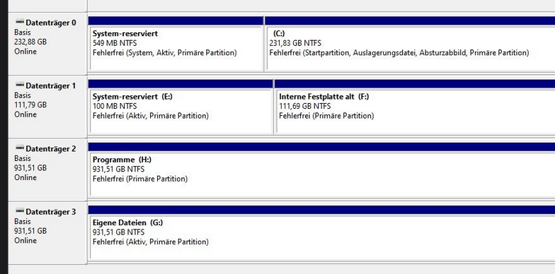

Zeige mal einen Screenshot der Datenträgerverwaltung.
die Installation auf dem anderen Laufwerk nur um den Fehler auszuschließen.
Sollte der Fehler nicht mehr auftreten, ist klar dass die SSD hinüber ist. Ist der Fehler immer noch da, liegt das Problem woanders.
In der Datenträgerverwaltung ist alles ok. Layout einfach, Typ Basis, Dateisystem NTFS, Status Fehlerfrei.

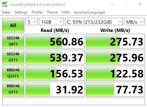

Bild von crystaldisk angehängt

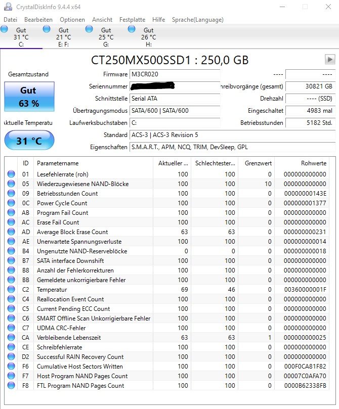

Oh, Sorry, da hab ich einen Fehler gemacht.

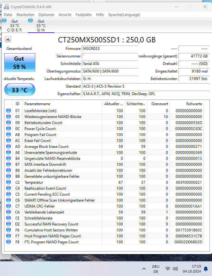

Wollte eigentlich CrystalDiskInfo schreiben.
Sorry
Auch das. Wobei ich nichts mit den Daten anfangen kann :D
Die Werte bei AD Average Block und CA Verbleibende Lebenszeit sind etwas denkwürdig, im Unterschied zu meiner.
Vielleicht kennt sich da jemand besser aus.

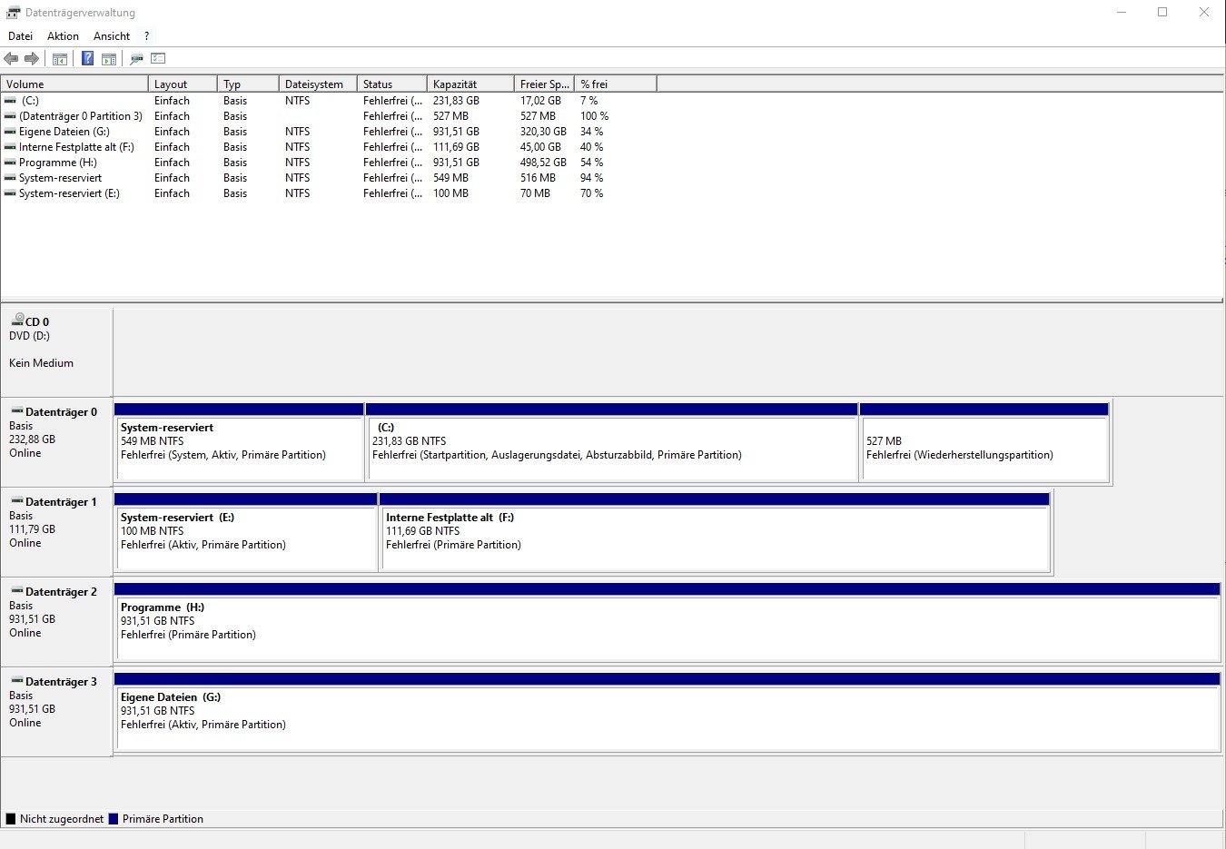

In dem Screenshot sieht man mehrere HDD/SSD kannst du mal einen Screenshot der Datenträgerverwaltung zeigen.
Die aktuelle SSD, eine alte SSD und zwei externe Festplatten.
Du hast da 2 Bootmanager
Auf DT0 ein Windows im Biosbootmanager im Bios / MBR Modus installiert, und laufend als Windows? Welches 10 oder 11?
Auf DT1 ein, eventuell altes Windows, das im UEFI / GPT Modus installiert ist.
Welches ist dein eigentliches Windows? DT0 oder DT1?
Vielleicht kommt da dein Bootmanager im Bios durcheinander.
Windows 10 auf DT0.
Das ist seit dem allerersten Start seit vielen Jahren so und hat nie zu Problemen geführt. Daran sollte es eigentlich nicht liegen.
Im Bios ist DT0 als erstes in der Bootreihenfolge.

Datenträger 2 und 3 sind also die 2 externen?
Da hab ich leider auch keine Idee mehr.
Ja DT 2 und 3 sind die externen Festplatten. Und das ist auch schon lange so. Bisher gab es nie Probleme.
Kann es also sein, dass die SSD mit dem aktuellen Betriebssystem kaputt geht und ich mir eine neue SSD kaufen sollte?
Da ich mich bei den Werten nicht so genau auskenne, rate ich dazu abzuwarten, ob jemand eine bessere Idee hat.

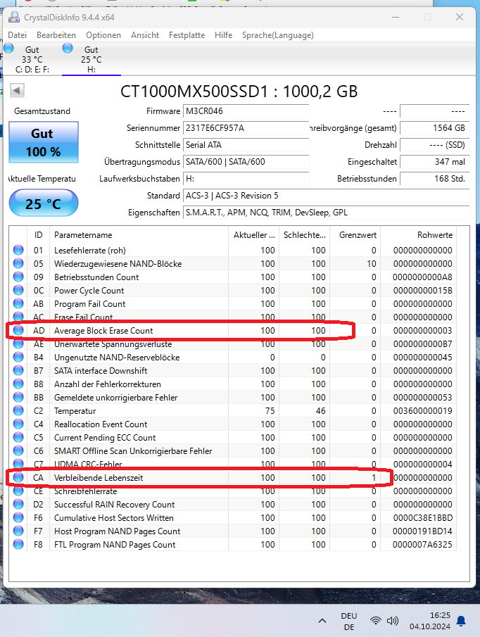

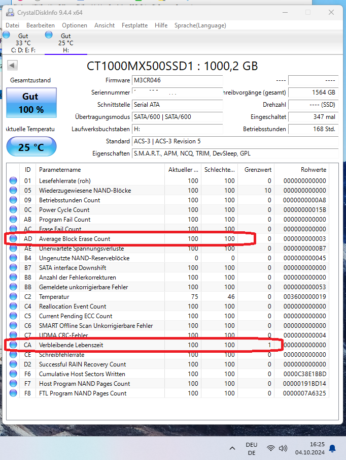

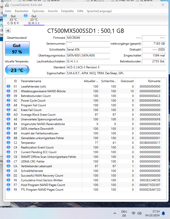

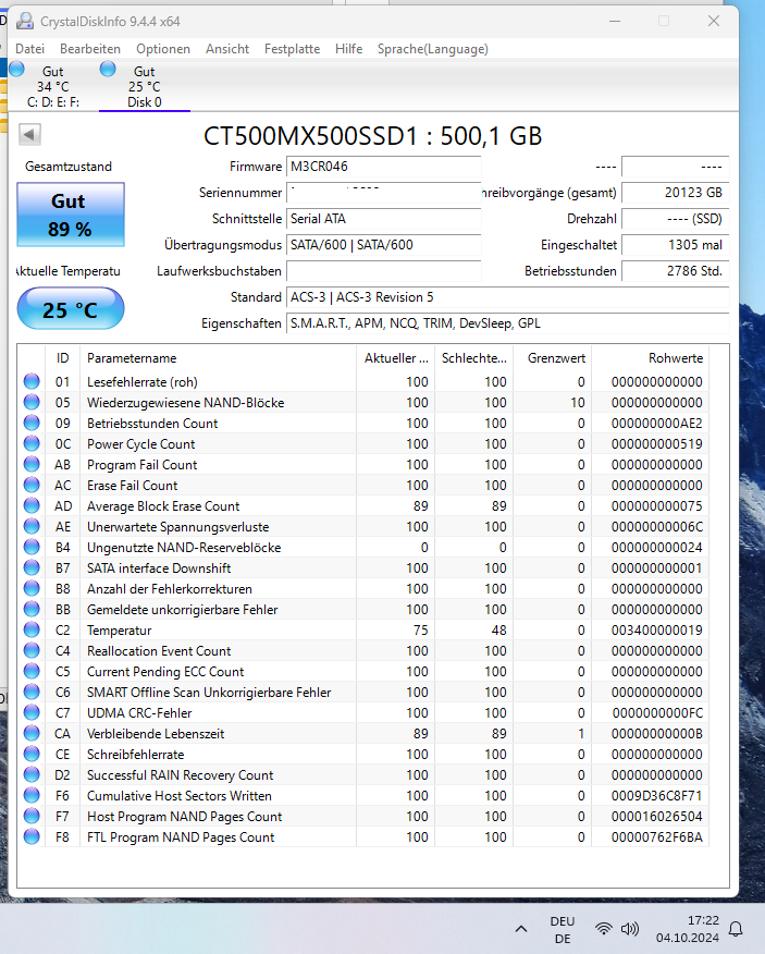

Ich hab mal meine 4 MX 500 getestet.

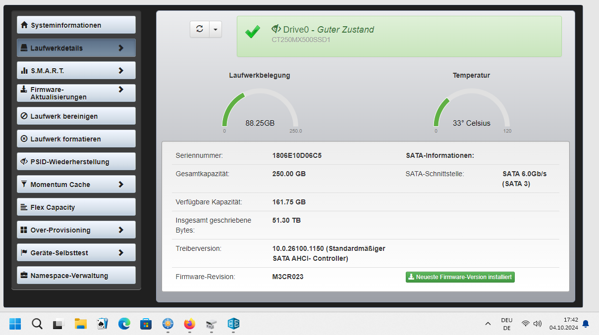

Du kannst eventuell die SSD mit dem Crucial Storage Test prüfen.

Die S.M.A.R.T-Werte der SSD sind unverdächtig, also keine Fehler. Trotzdem deutet das Verhalten schon auch auf die SSD als Ursache hin. Zunächst könntest du die Firmware der SSD (2) mal auf den aktuellen Stand bringen. Ich würde dir dazu raten, als erstes eine vollständige Datensicherung (1) zu erstellen (die kannst du dann auch ggf. für einen Umzug auf eine neue SSD verwenden), danach die Software "Crucial Storage Executive" zu downloaden und zu installieren und damit das Update durchzuführen.
