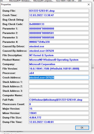

ich bin neu hier und habe ein Problem mit meinem Gaming PC.
Fast täglich tritt der genannte Bluescreen auf mit dem Bug Check Code: 0x00000133...die Crash Address ist das ntoskrnl.exe+3f7620.
Habe leider keine Möglichkeit den PC über ein Lankabel zu verbinden und nutze daher einen Wlan Stick: Asus AC68.
Habe das Gefühl das der Stick die Ursache ist, allerdings auch schon andere Wlan Sticks die sonst funktionieren drangehängt, aber auch da tritt der Bluescreen auf.
Bisher habe ich folgendes unternommen:
  • PC komplett neu aufgesetzt
  • Treibe geupdatet
  • Schadsoftware Programm drüber laufen lassen
  • Festplatten überprüft
  • Speicherdiagnose (keine Probleme beim RAM festgestellt)
Leider bekomme ich das Problem nicht in den Griff (Anbei noch die BluescreenView Datei).

Im Ordner C:/Windows/Minidump
befinden sich die Informationen zum blue screen.
Die letzten fünf Files auf den Desktop kopieren.
Mit rar oder zip verpacken.
Hier im Forum hoch laden.
Reaktionen: kkircher

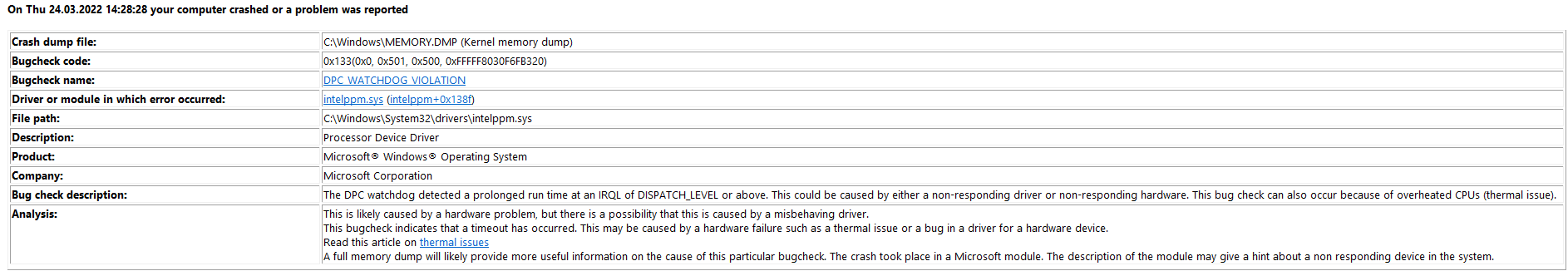

vielen Dank für die Antworten..Habe leider immernoch das lästige Problem..habe mal whocrashed drüber laufen lassen:
das kam dieses mal dabei raus.
Jemand eine Idee?

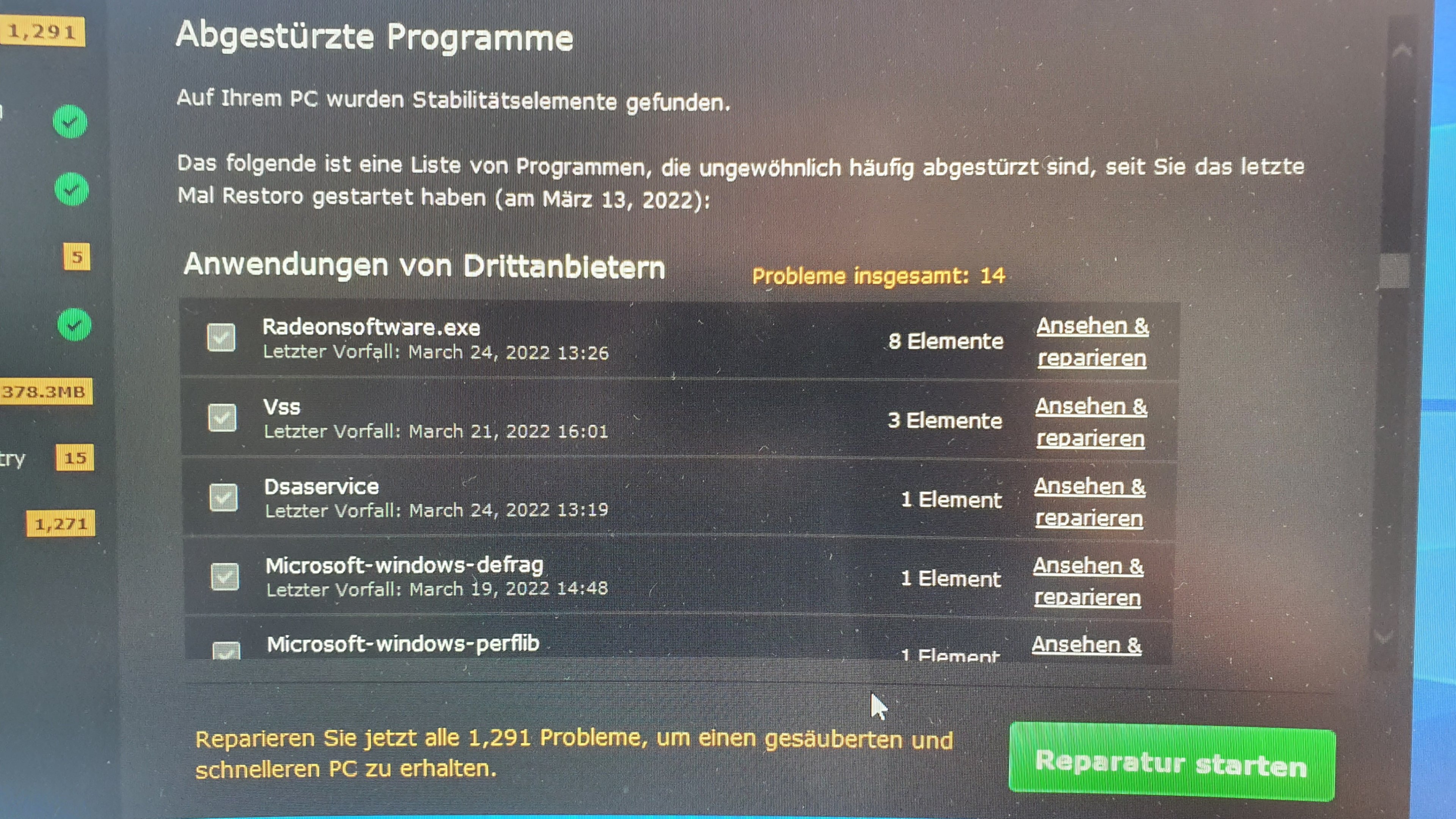

Hier auch nochmals ein paar mögliche Ursachen von Restoro...
