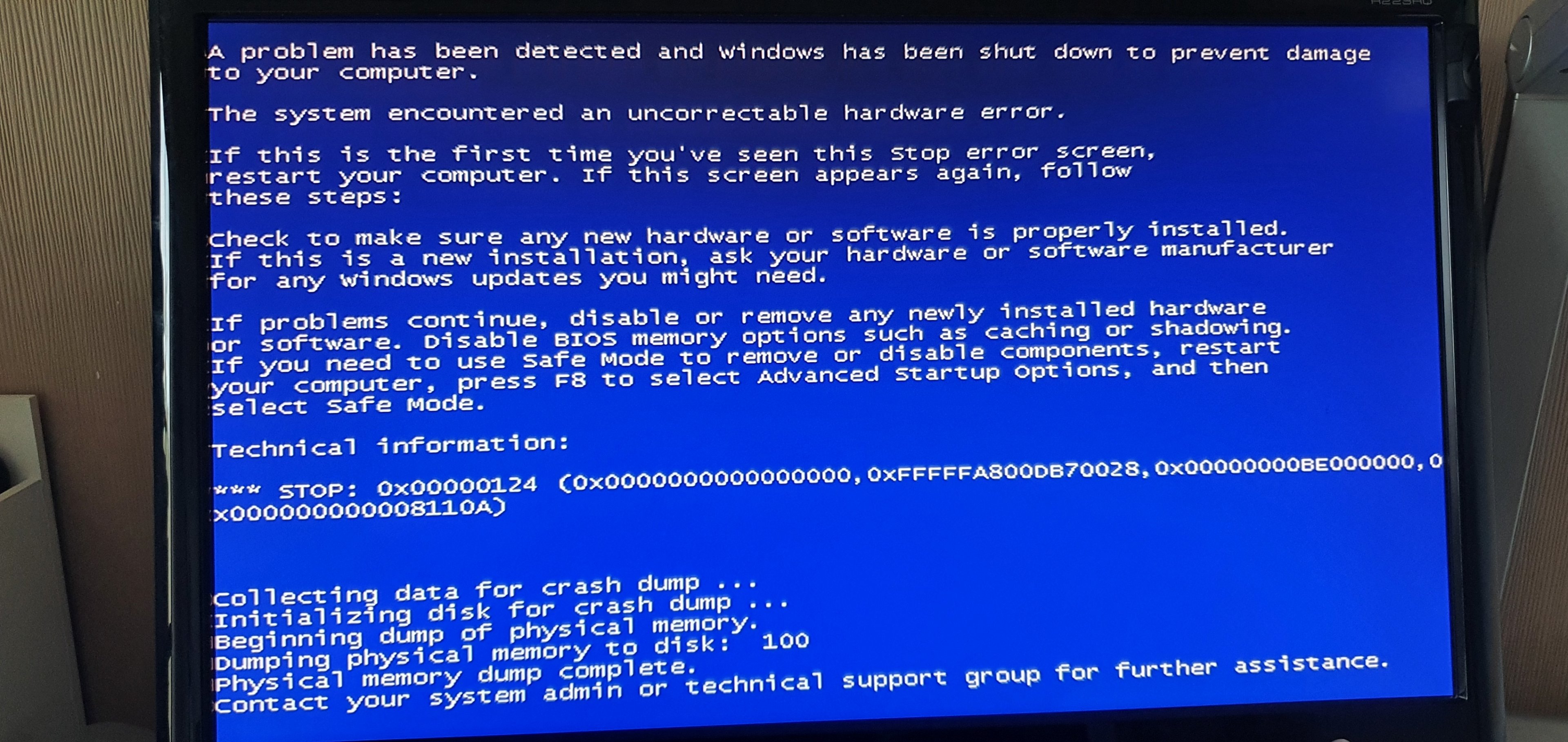

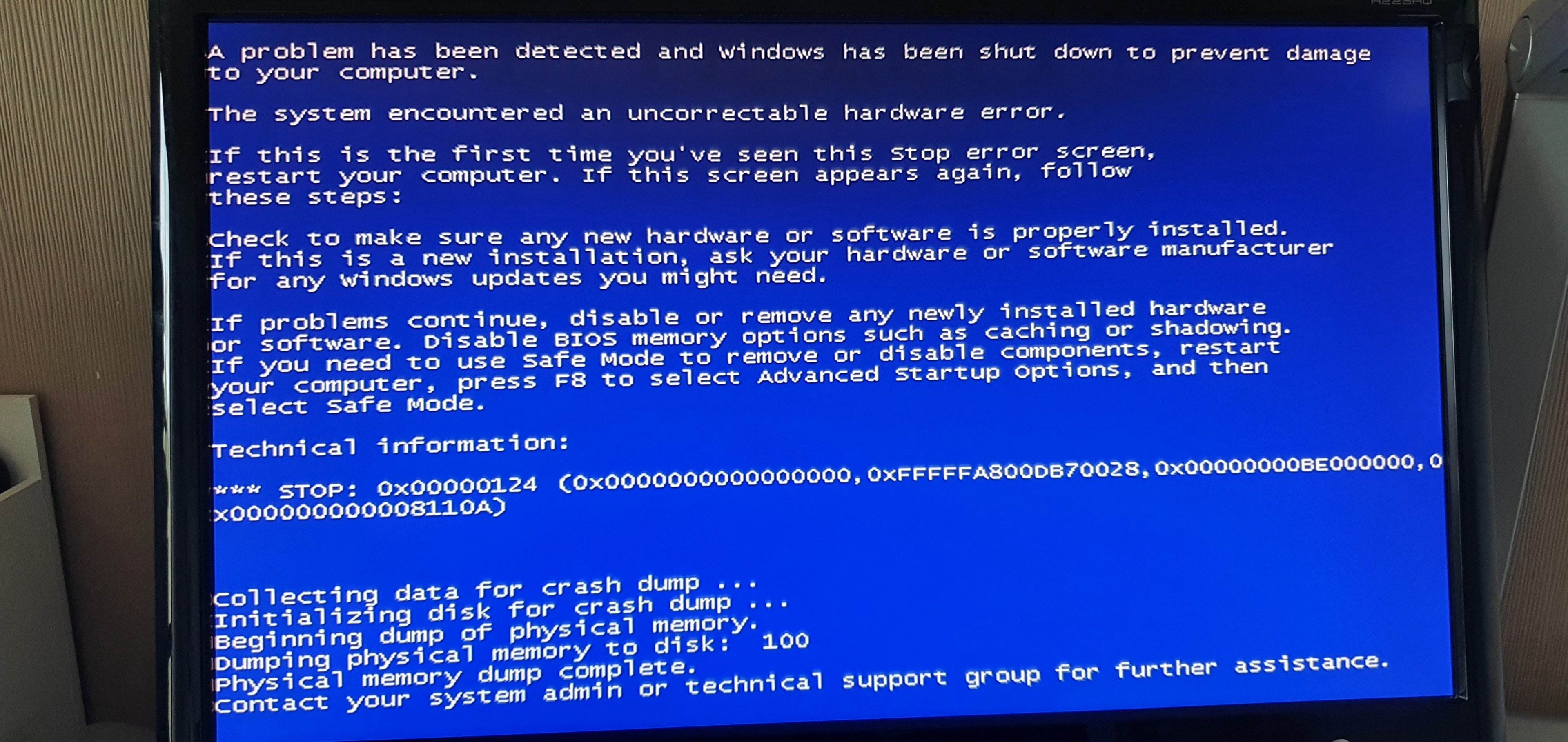

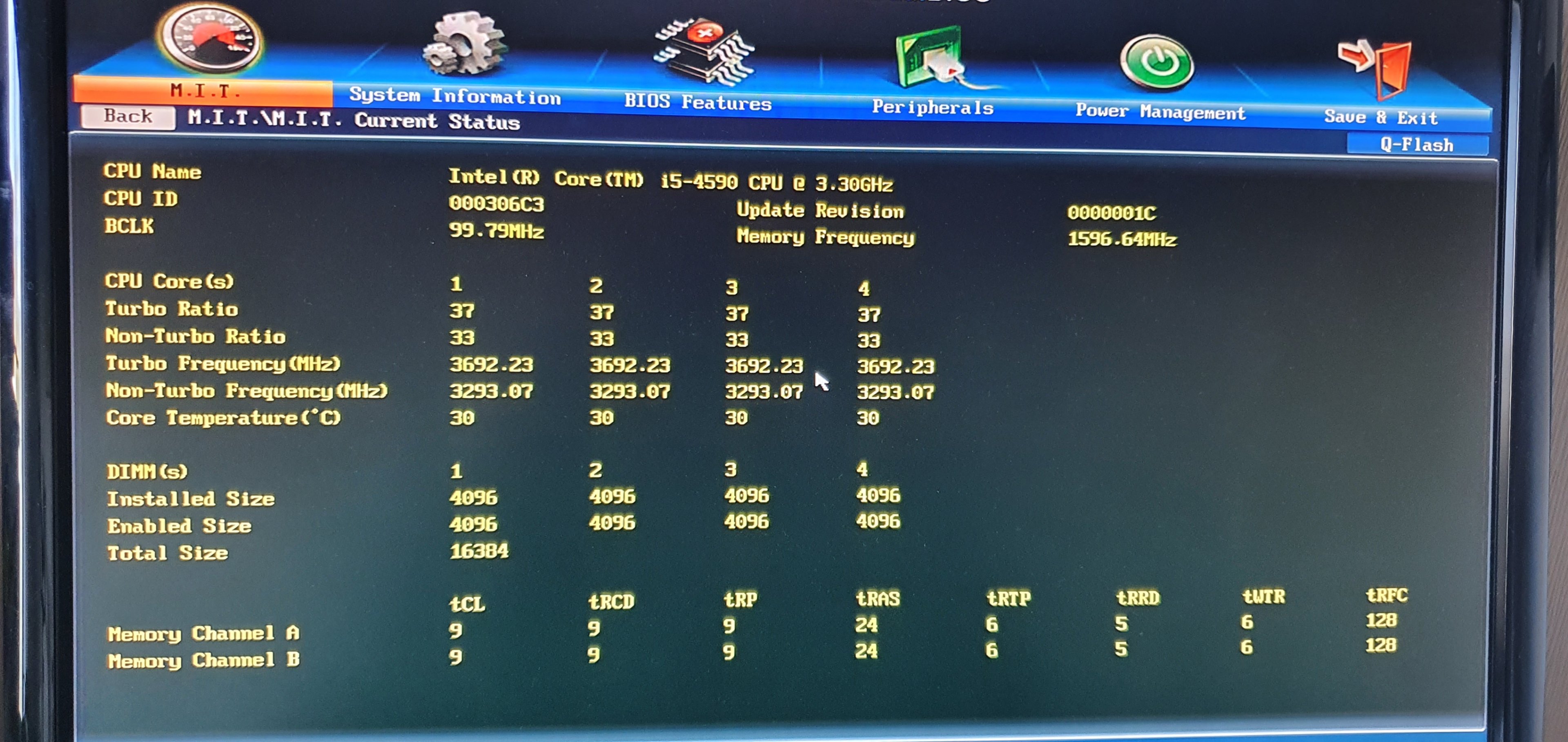

seit ein paar Tagen habe ich das Problem, dass mein Computer ständig abstürzt und einen Bluescreen anzeigt.

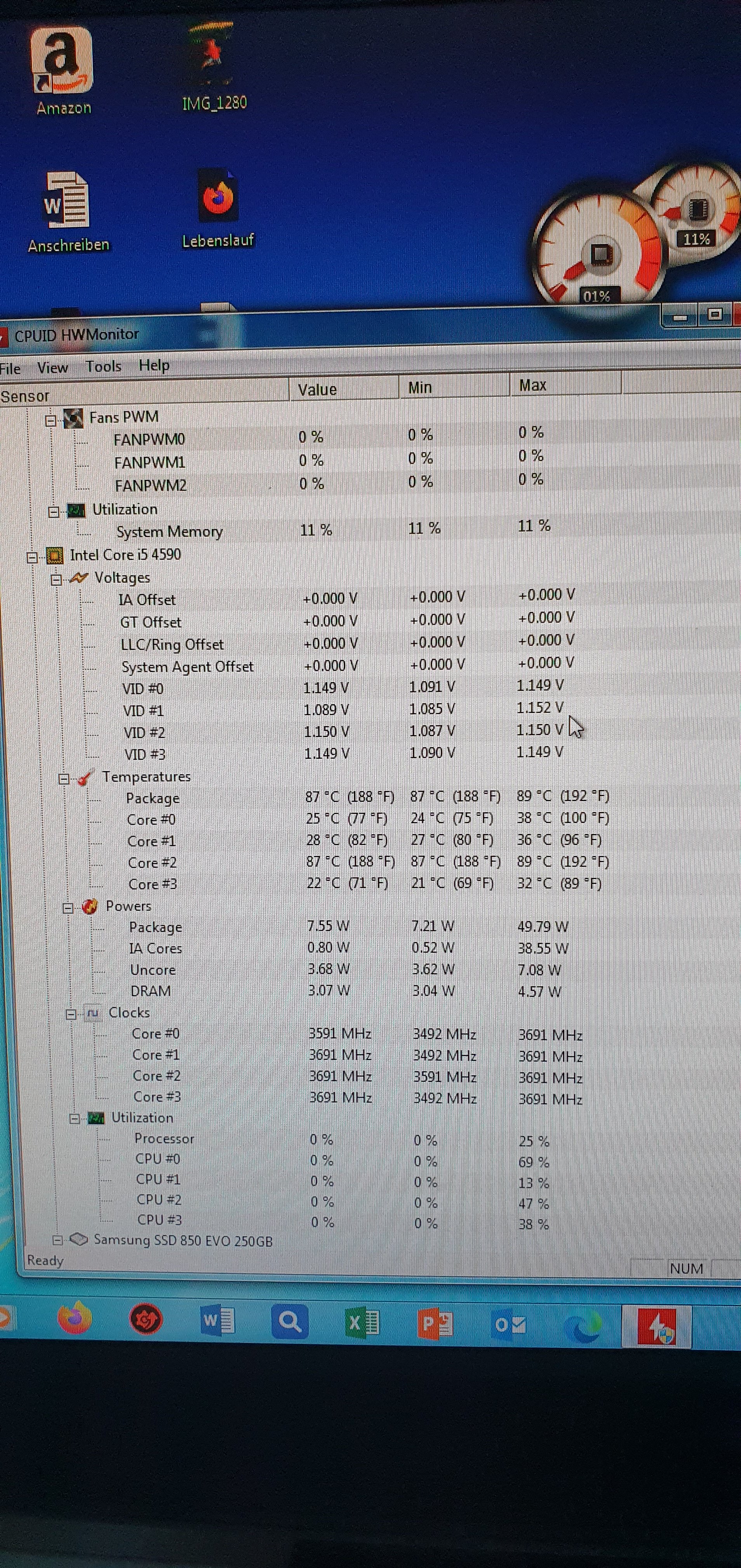

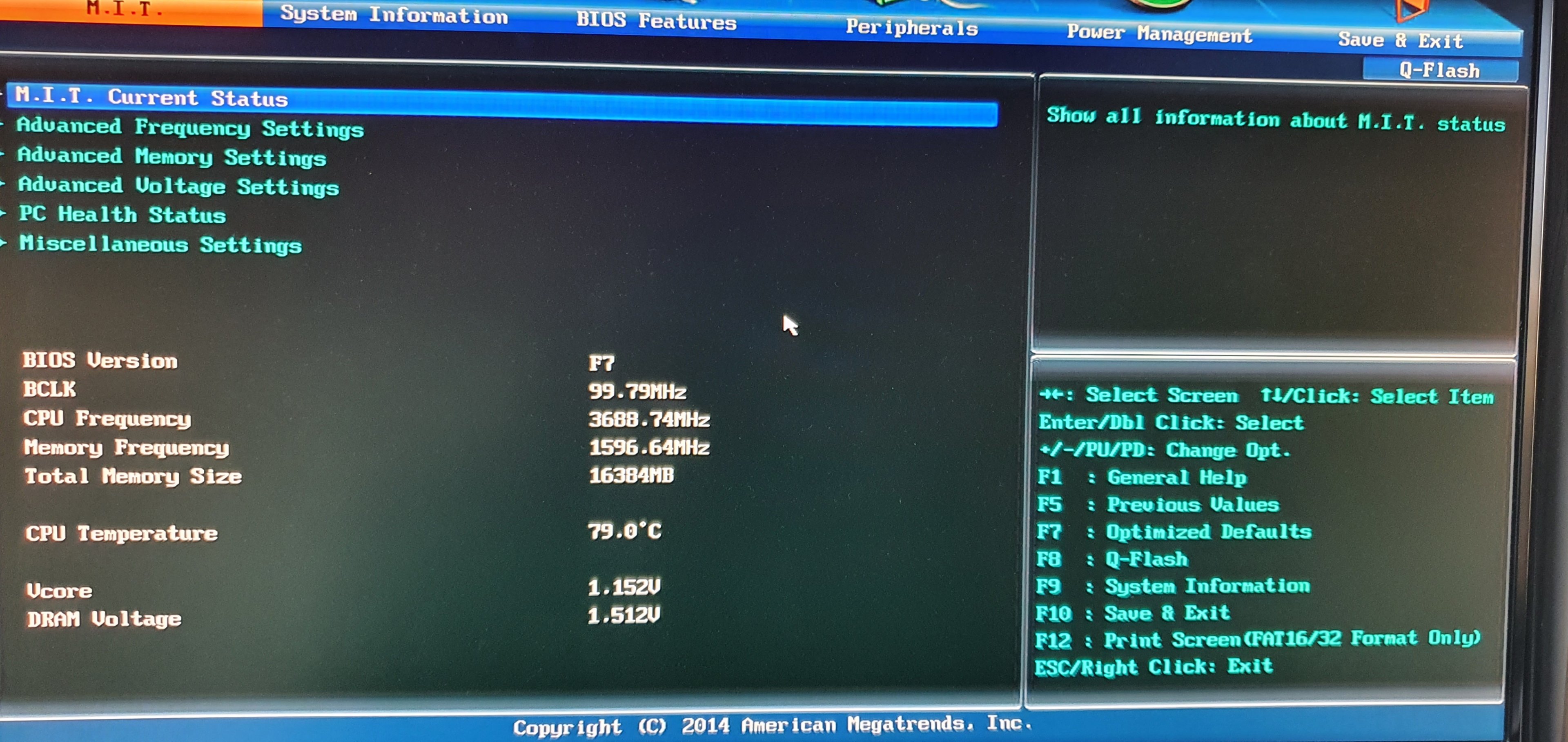

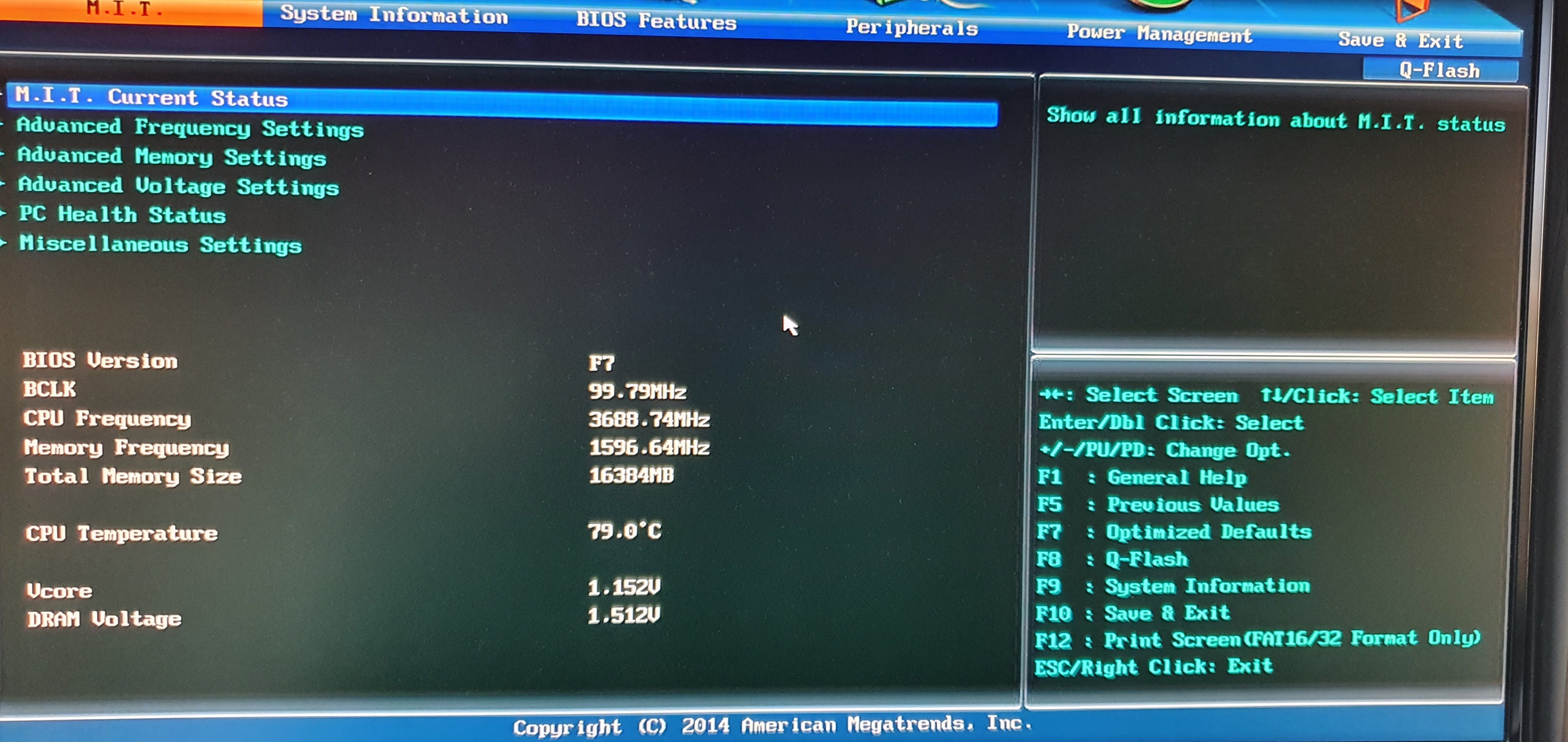

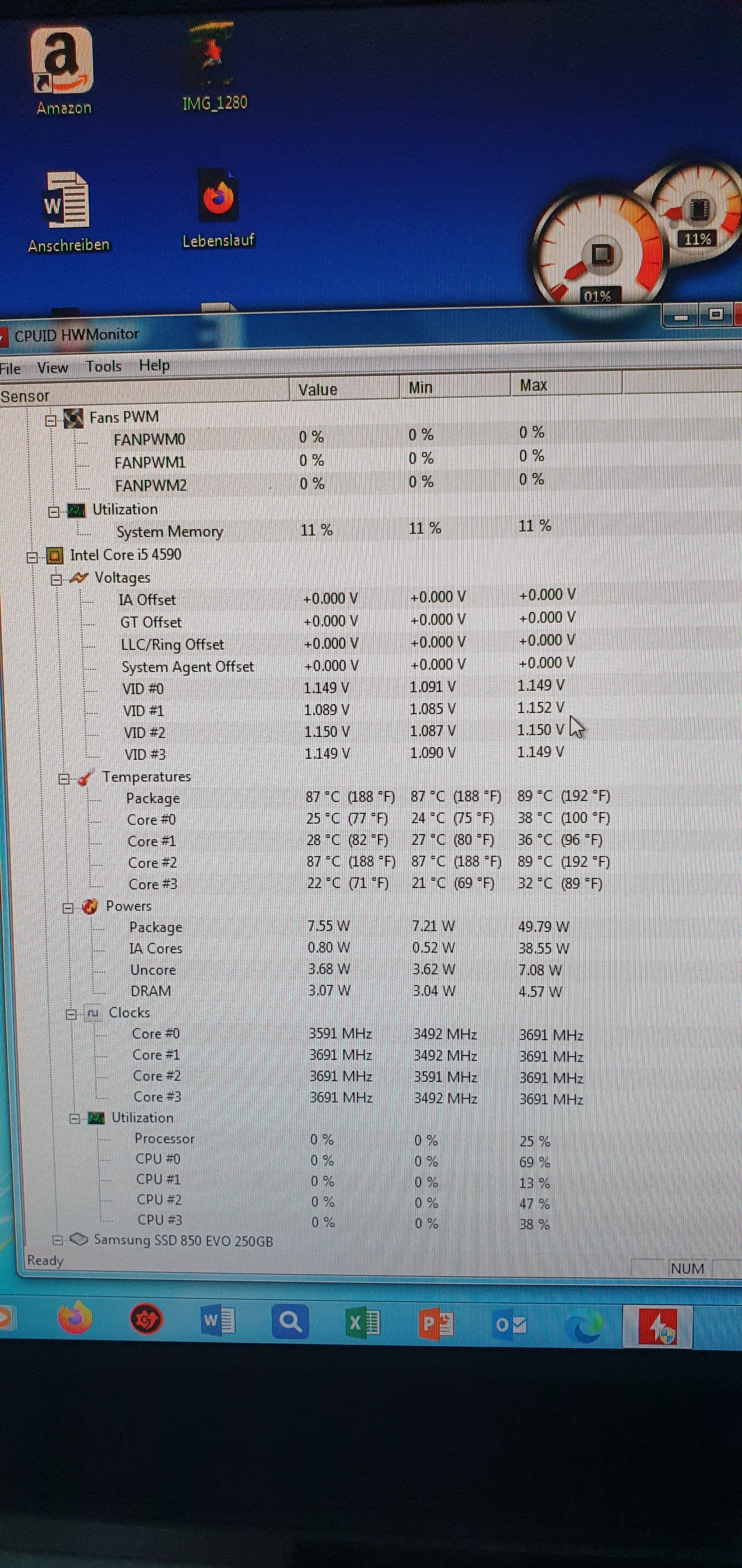

Er schafft es nur selten über den Windows Boot Screen hinaus. Ich tippe auf Mainboard oder CPU, da das BIOS eine CPU Temperatur von 79 °C anzeigt. Wechsel ich im BIOS in die CPU Übersicht zeigt er auf allen Kernen 30 °C. HW Monitor zeigt auf dem zweiten Core 87 °C.
Was ich schon probiert habe:
  • WLP ausgetauscht
  • BIOS resettet
  • Statt onboard GK eine externe eingebaut
  • CPU geköpft und mit Flüssigmetall versehen
  • Arbeitsspeicher alle einzeln getestet
Leider hat alles nichts gebracht. Hat jemand von euch vielleicht noch einen Tipp?

Was ich Dir aber jetzt schon sagen kann der Stopp Fehler 0x00000124 liegt zu 99% beim Prozessor.

^^So wie ich das raus lese waren die Probleme schon vor dem köpfen und er hat es nur gemacht weil er alles da hatte.
Kein Plan ob das System zum zicken anfängt weil der Board eigene Sensor wohl falsche Werte ausgibt. Für mich sieht das nämlich genau so aus.
Ich habe zu Testzecken schon ein paar mal nur den CPU Kühler einfach nur auf die liegende Kiste gestellt und selbst damit konnte ich das System hoch fahren. So lange das Ding im Idle war, waren die Temps nur 20°C höher.
Ich tippe auf das Board, schließlich stellt dieses die Verbindung zur CPU.

Erst mal eine Dumpfile war beschädigt, die kann man nicht auswerten.
Die anderen vier weisen den gleichen Fehler aus.
Ausgelöst wird der Fehler durch den Treiber GenuineIntel.sys.
Das ist der Prozessor Treiber. Der Fehler liegt wie ich schon ganz stark vermutet habe beim Prozessor.
Normalerweise gibt es folgende Möglichkeiten.
1. Prozessor passt nicht zum Motherboard.
2. Bios nicht aktuell
3. Chipsatztreiber nicht neu installiert.
4. Prozessor übertaktet.
5. Prozessor wird zu warm.
6. Prozessor defekt.
Nach dem was ich von Dir gelesen habe gehe ich da von aus das der Prozessor defekt ist.
Mein Rat: Kauf Dir einen neuen Prozessor
