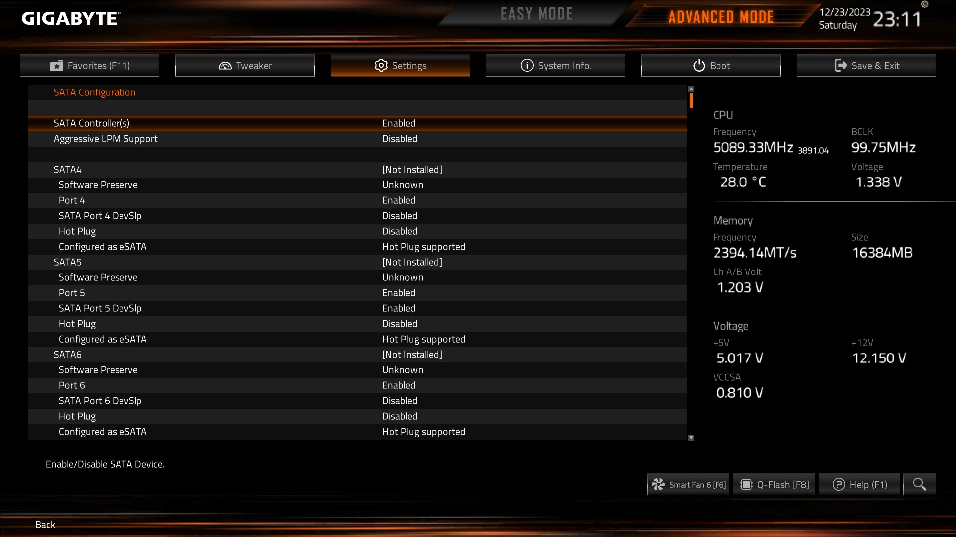

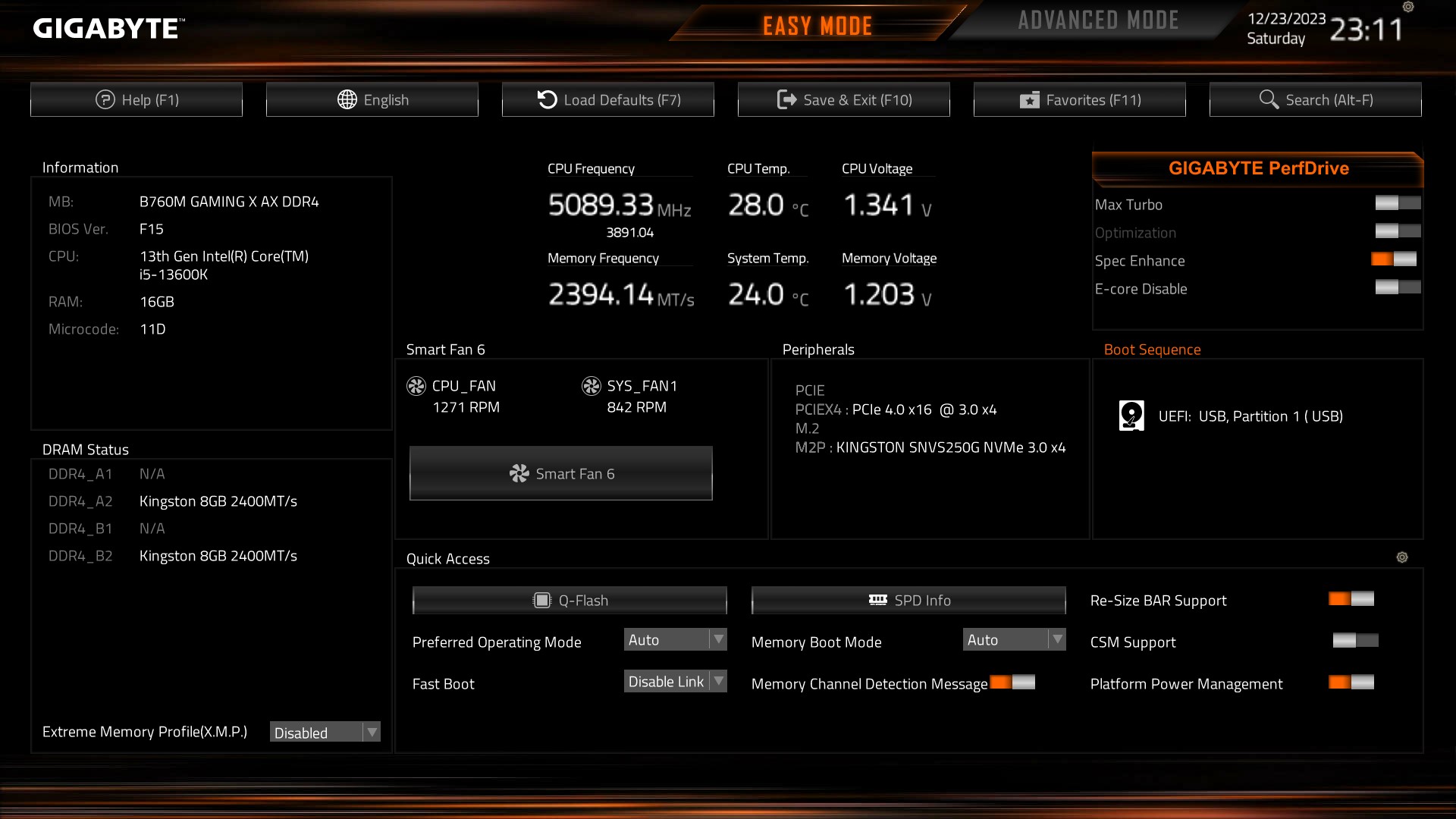

@Terrier das System stürzt schon davor ab bevor persönliche Daten angegeben werden können. Ich hänge mal zwei Bilder an. Das erste Bild ist der letzte Moment in dem die Installation funktioniert. Die Steckverbindungen scheinen alle sauber, habe auch die CPU ausgebaut und auf Beschädigungen geprüft. Sieht alles sauber aus. :(

@Terrier die M2 wird mir unter Peripherie im Steckplatz M2P angezeigt. Was die Einstellungen im Bios betrifft hänge ich einen Screenshot an

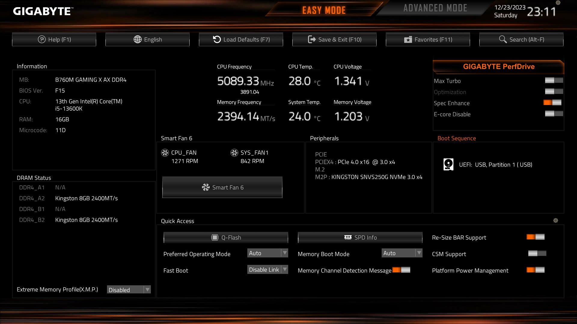

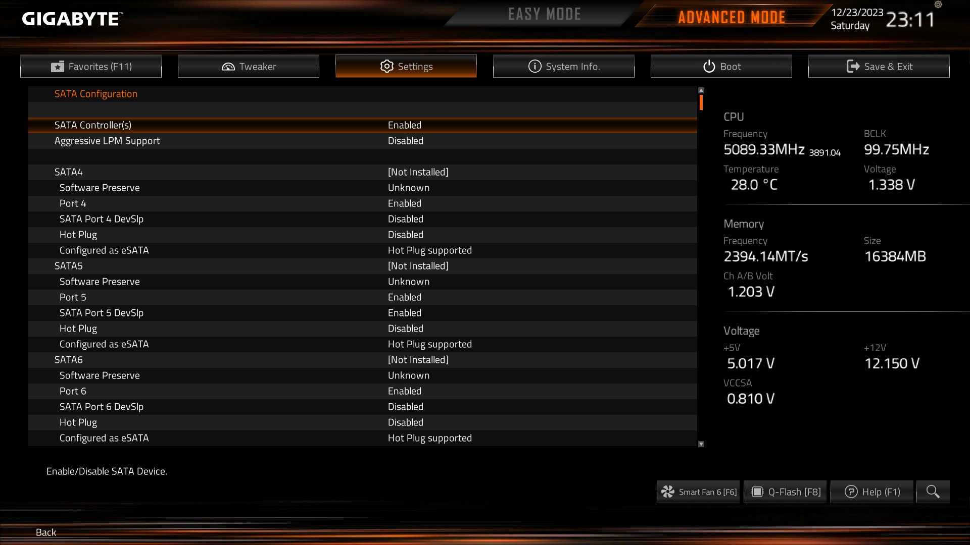

Ist das normal, dass die CPU im UEFI schon mit 5.089 MHz unterwegs ist? :o
Und was ist das "Spec Enhance", muss das aktiviert sein?
Ich glaube Spec Enhance ist genau die Funktion die dafür sorgt dass die CPU mit über 5000 MHz im BIOS unterwegs ist.
