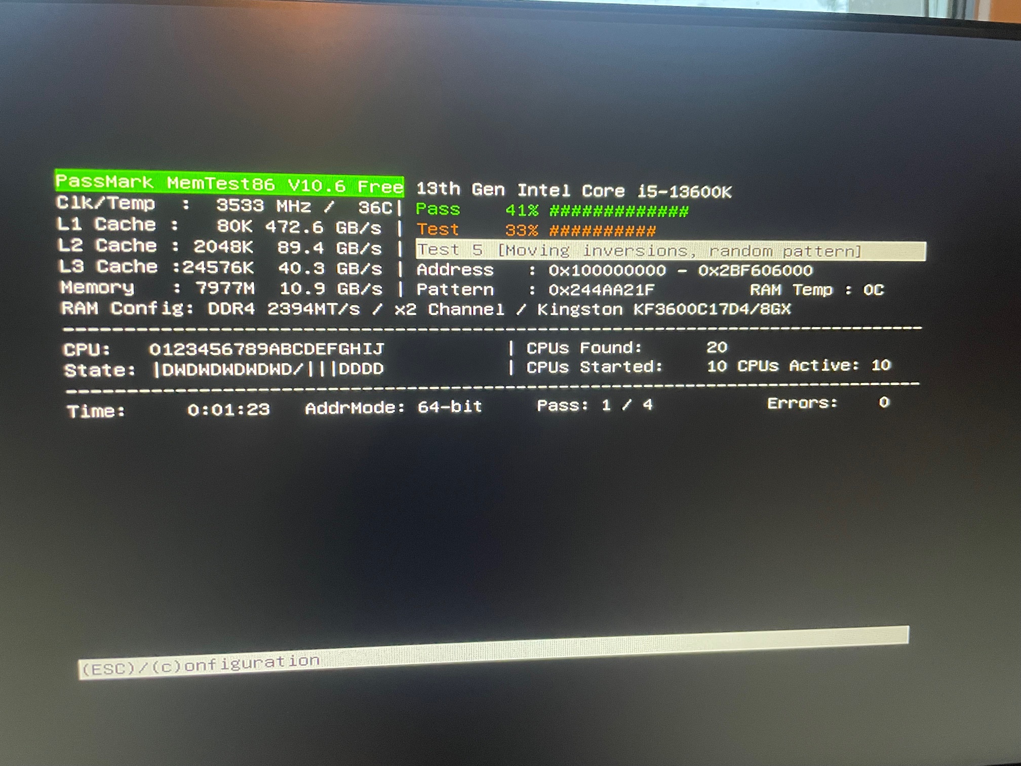

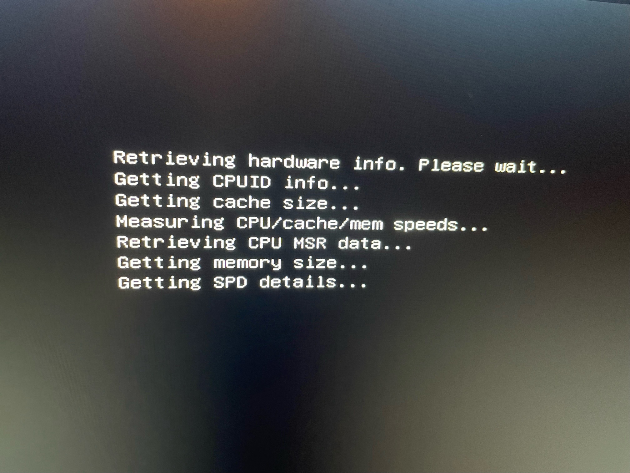

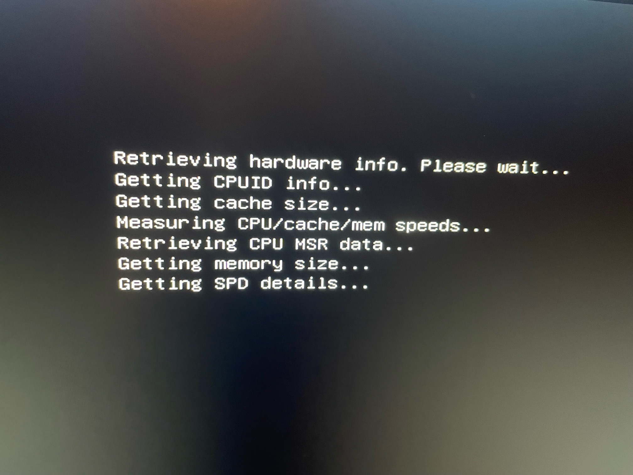

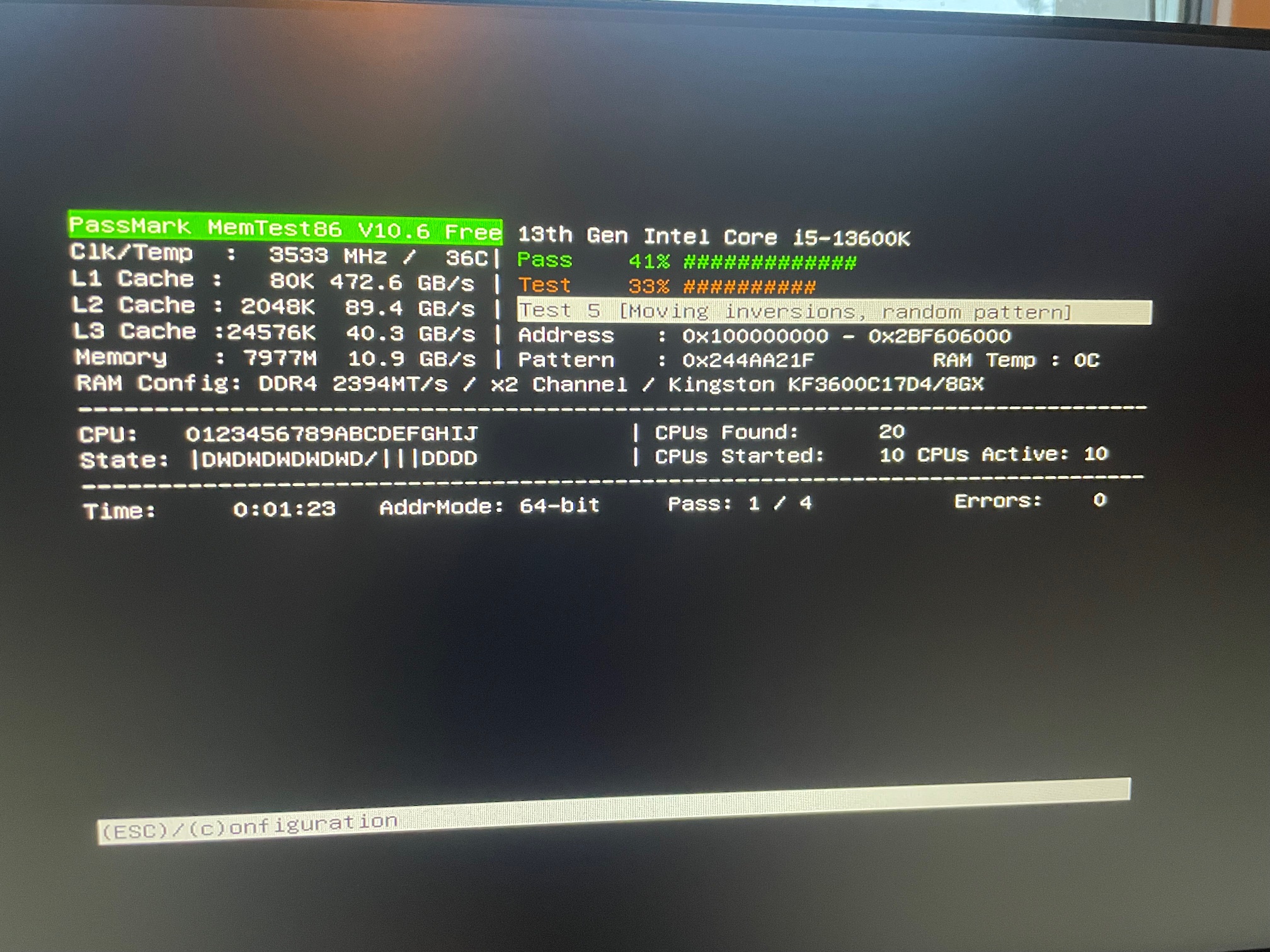

ich habe memtest86 auf einen USB Stick gepackt und gebootet. Bei einem Riegel hängt sich der Test nach wenigen Minuten auf. Ich hänge davon mal ein Bild an. Bei dem zweiten Riegel komme ich nur bis "Getting SPD details....". Ist das ein Hinweis auf einen möglichen Fehler?

Wenn da nicht mal ein USB Stick mit Memtest 86 bootet und auszuführen ist, dann hast du doch gravierende Hardware Probleme.
Normal führt man Memtest aus und da werden dann RAM Fehler angezeigt.

Ich habe mittlerweile Memtest zum laufen bekommen. Habe im BIOS die XMP deaktiviert und die Spannung auf 2400Mhz festgelegt. Der Test läuft seit circa einer Stunde und hat bisher keinen Fehler.

Ich habe Memtest vollständig durchlaufen lassen und da liegen laut dem Tool keine Fehler vor. Die Einstellungen im BIOS habe ich wie von @Terrier vorgenommen.

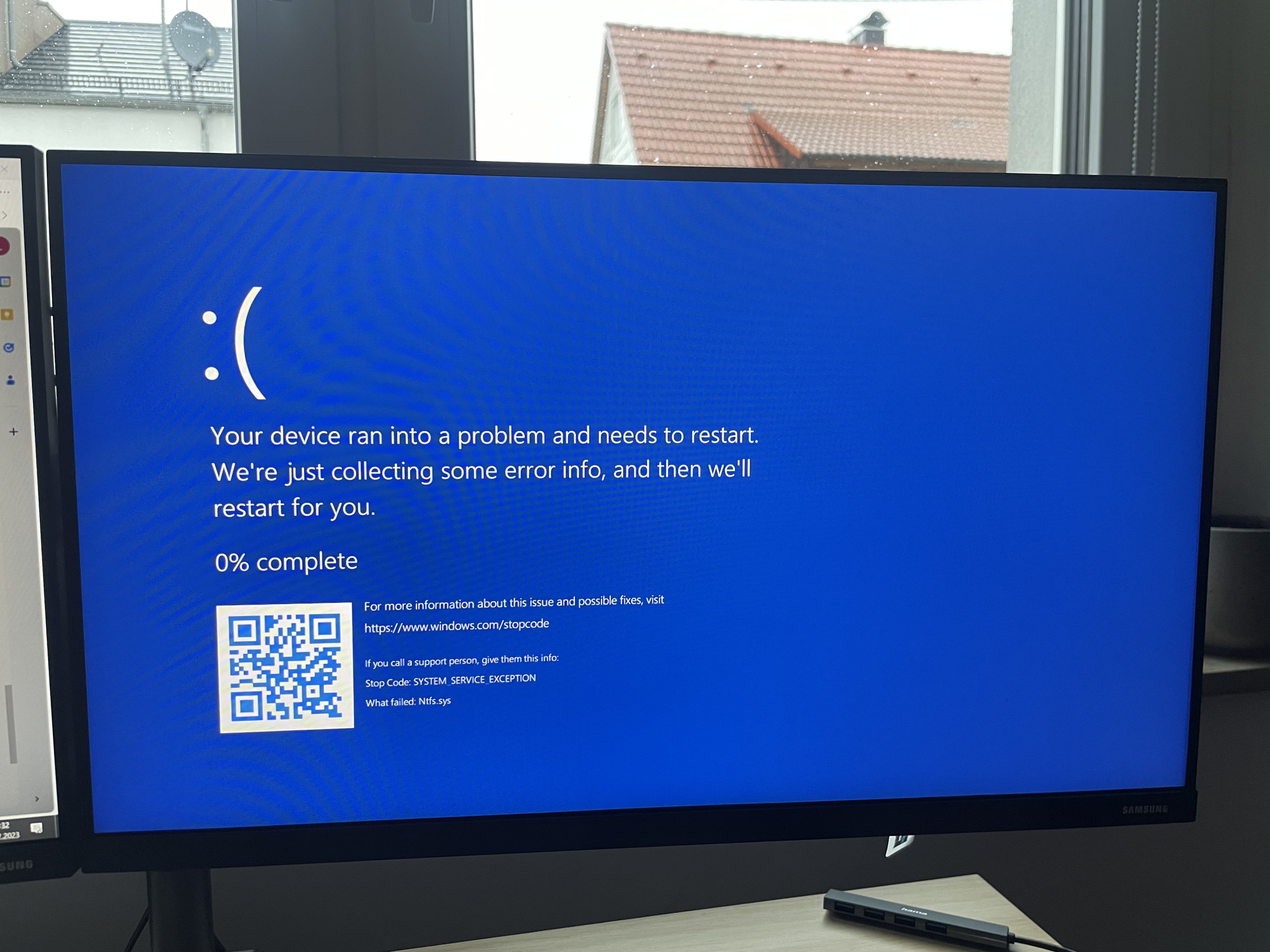

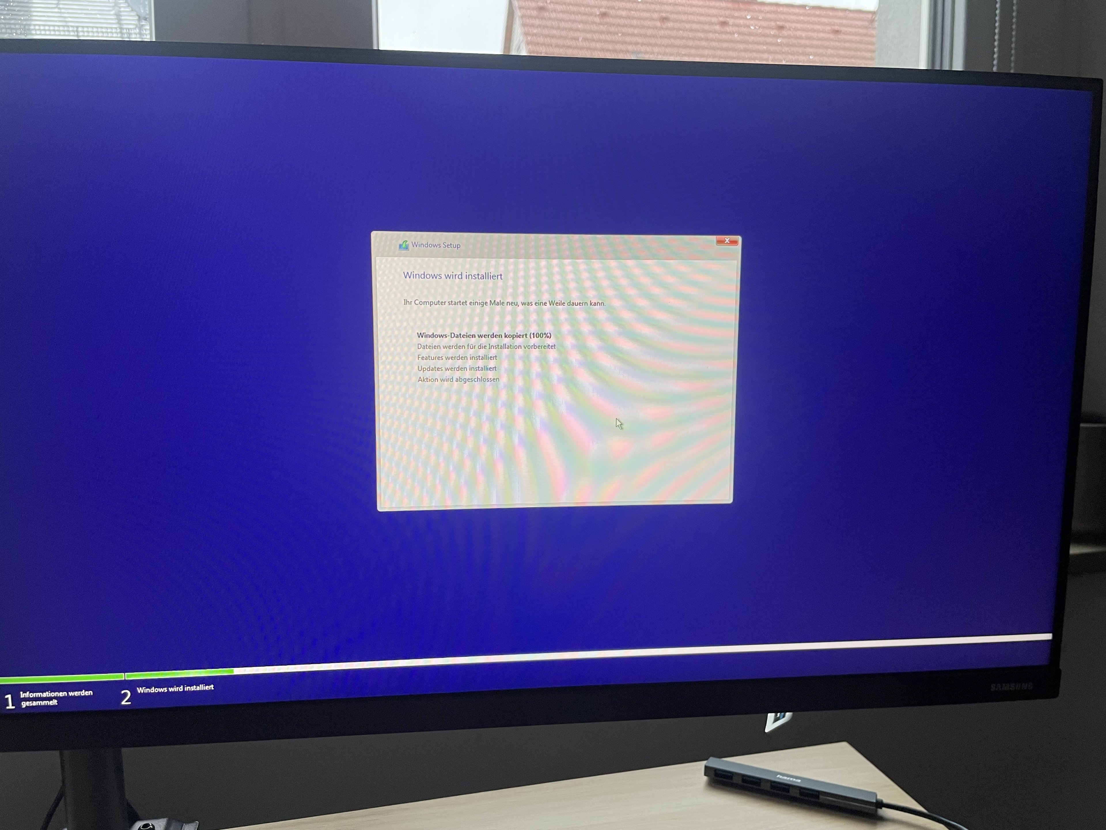

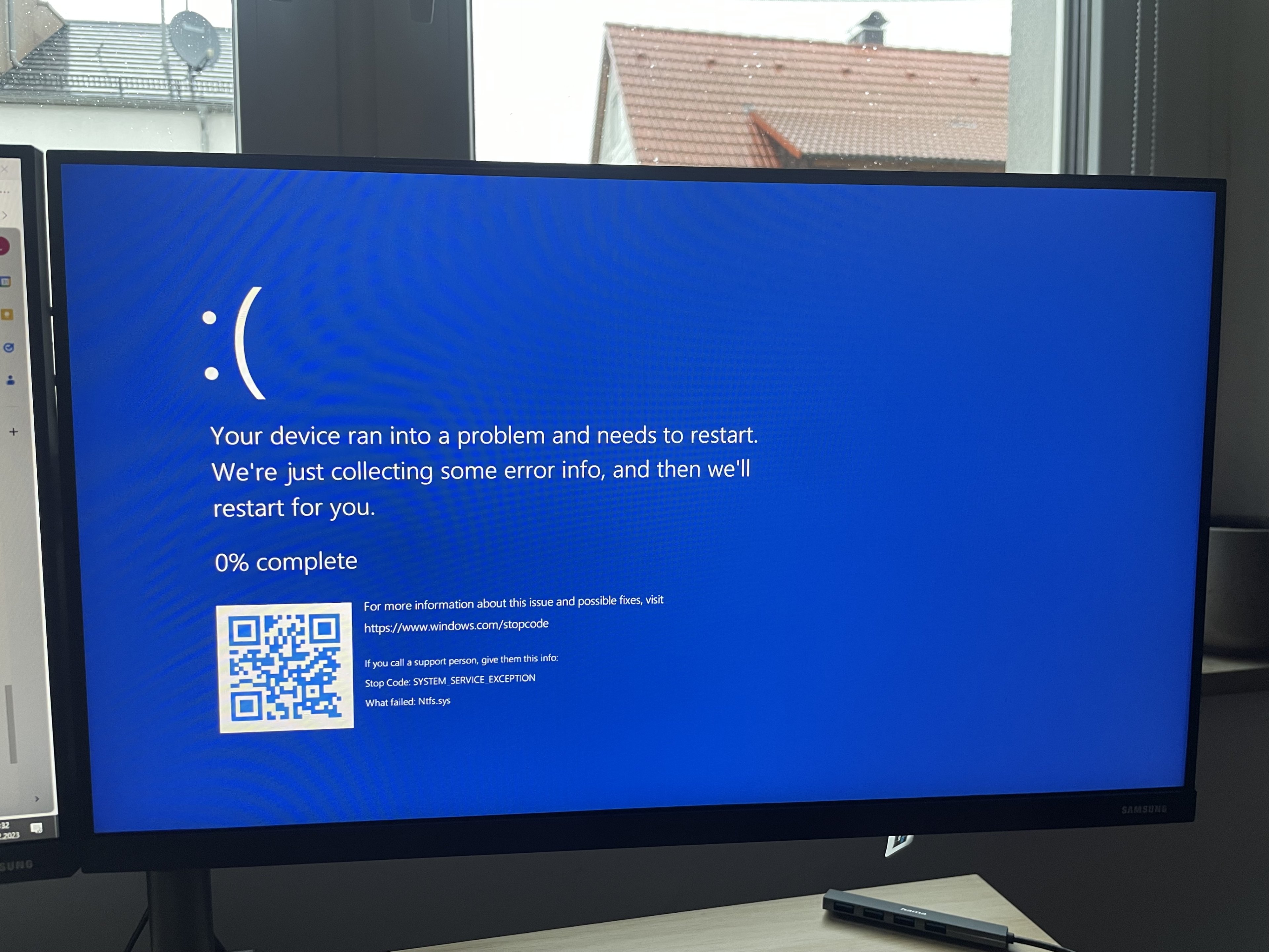

Nach der dritten Bluescreen Schleife bin ich dann im Installationsmenü gelandet. Die Partionen auf der Festplatte habe ich gelöscht. Hier läuft der erste Schritt (Windows Dateien werden kopiert) auch zu 100% durch. Sobald dann der nächste Schritt (Dateien werden für die Installation vorbereitet) beginnen soll fliegt mir der Bluescreen System_Service_Exception (Ntfs.sys) um die Ohren und ich muss neu beginnen.
Für mich sieht es bisschen so aus als könnte der Stick nicht auf der SSD schreiben und gibt dann den Fehler aus? Die Steckverbindungen der einzelnen Komponenten habe ich noch einmal geprüft und werden auch im Bios erkannt. edit: ich hab eben mal eine andere SSD getestet die funktioniert und da ist das Problem das selbe (Service exception not handled, ntfs.sys. daran liegts also wohl nicht.

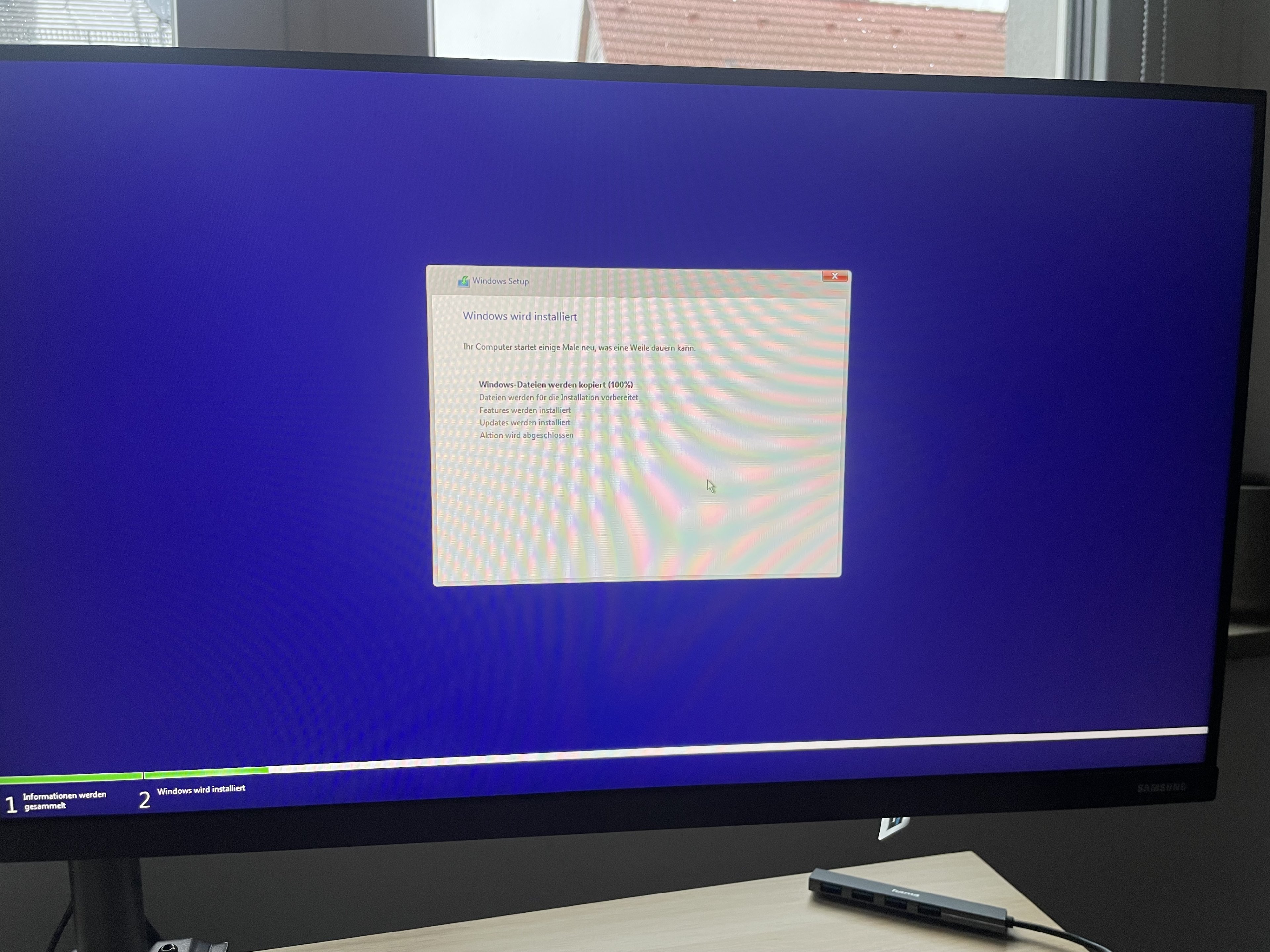

@Terrier das System stürzt schon davor ab bevor persönliche Daten angegeben werden können. Ich hänge mal zwei Bilder an. Das erste Bild ist der letzte Moment in dem die Installation funktioniert. Die Steckverbindungen scheinen alle sauber, habe auch die CPU ausgebaut und auf Beschädigungen geprüft. Sieht alles sauber aus. :(

Bei dem Bild ist zu sehen dass der Fehler bei NTFS liegt. Das ist das Dateieinsystem, beziehungsweise die Festplatte.
