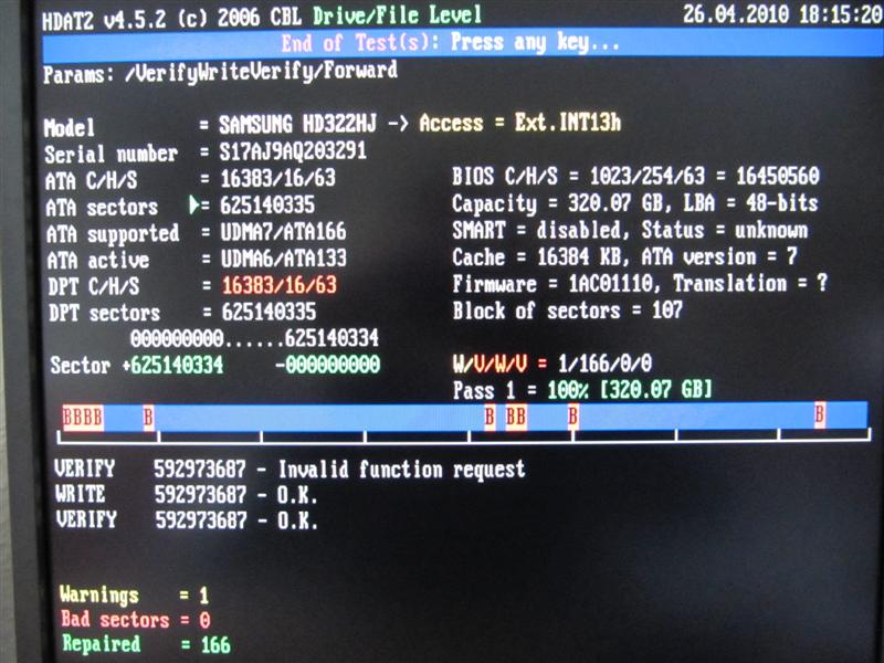

Die Festplatte habe ich mit HDAT2 von der Ultimate Boot CD überprüft. Im Anhang seht ihr das Ergebnis. Meint Ihr ich muss noch weitersuchen oder habe ich das Problem gefunden?
Für die Experten unter euch, hier noch die Meldung vom Bluescreen:
STOP: 0x00000050 (0xFFFFF8800080003C, 0x0000000000000001, 0xFFFFF8000C5316D0, 0x0000000000000000)

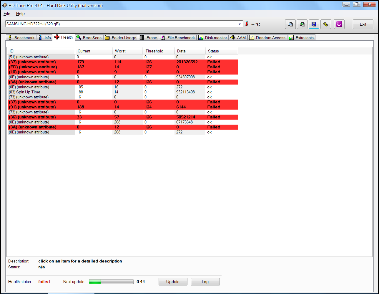

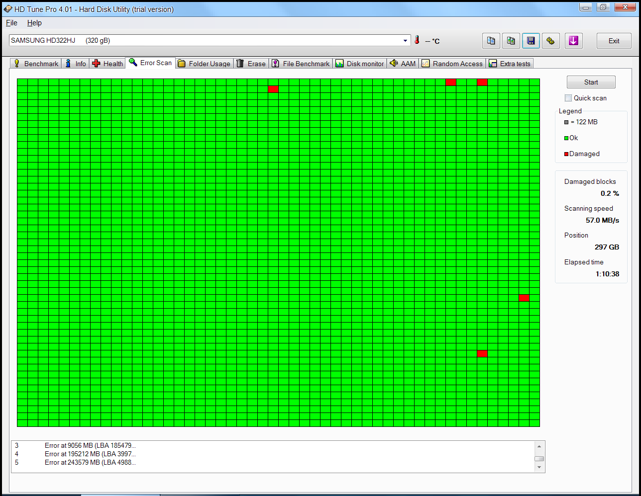

So, da bin ich wieder. Endlich Feierabend. Ich hoffe er wird nicht so nervenaufreibend wie gestern. Aber anscheinend konnte ich mit euren Ratschlägen die Fehlerquelle bestimmen. (Siehe HD Tune Health Status und Error Scan im Anhang.) Ich glaube weitere Tests erübrigen sich? Die HDD ist gerade mal 20 Monate im Einsatz! Weiß jemand wie lange der Austausch über Samsung dauert? Oder soll ich lieber über den Händler gehen (hardwareversand.de)?
Das merkwürdige ist aber, dass die ganze Zeit im Bios die HDD S.M.A.R.T. capability auf "enabled" stand, aber erst nachdem ich das auf "disabled" gestellt habe, hat mir HD Tune unter Health was angezeigt.
Das Samsung HUTIL und auch das ES Tool habe ich nicht zum Laufen bekommen. Die Boot Disc kann das Ramdrive wegen ungenügend Speichers nicht laden. Das CD-Laufwerk hängt am SATA-Kabel und nen altes ATA Kabel habe ich nicht zur Hand.

Die Error Scan mit HDTune zeigt ja schon, dass deine Festplatte nicht in Ordnung ist. Der SMART Status ist jedoch leider nicht sehr aussagekräftig, da die Attribute "unbekannt" sind. Insofern hat das Umstellen des SMART Capability im Bios auch nichts gebracht.
Kontaktiere zunächst den Händler, wegen des Defekts. Von dort erfahrst du dann schon, ob das über ihn oder über Samsung laufen muss.
