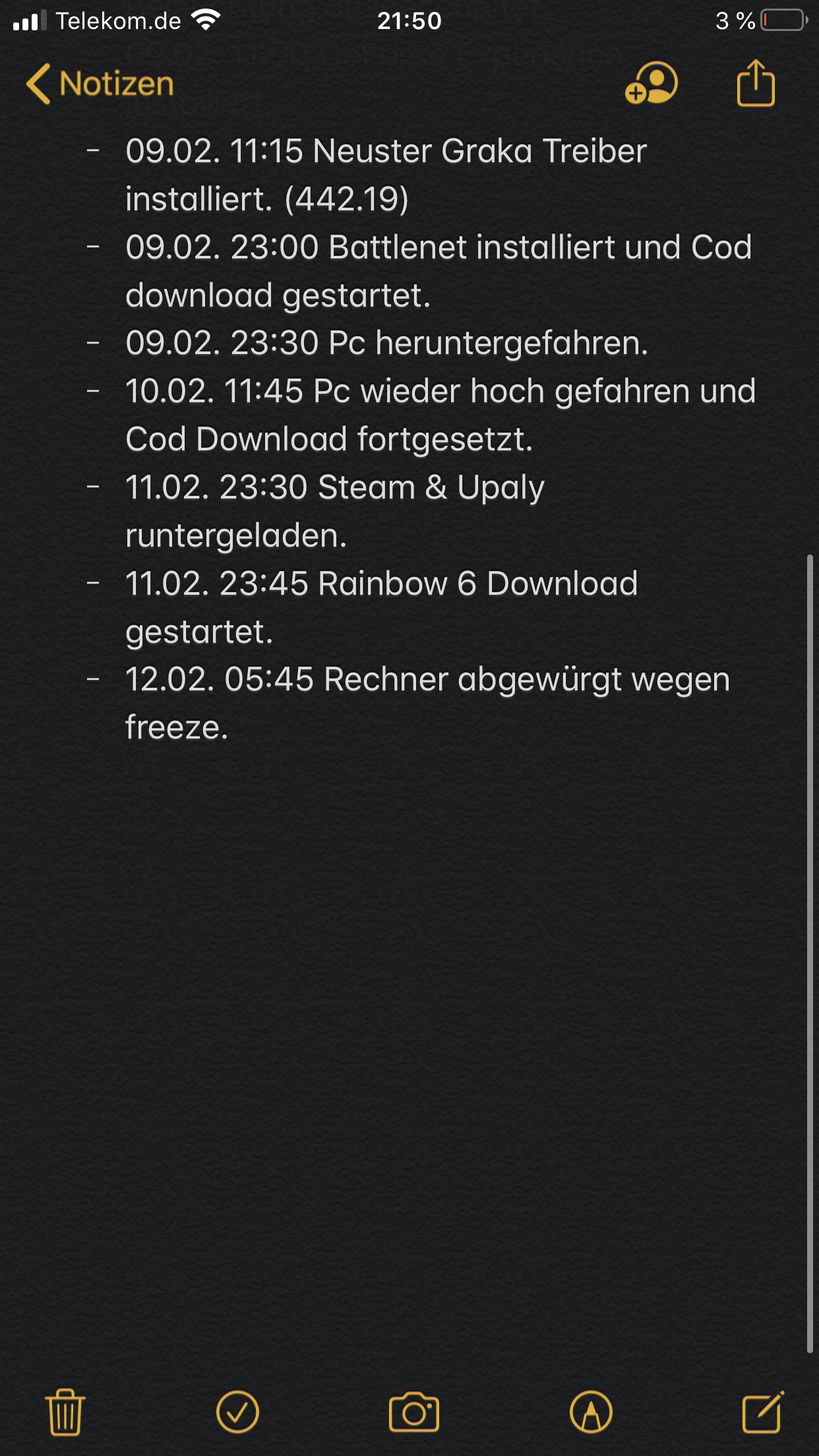

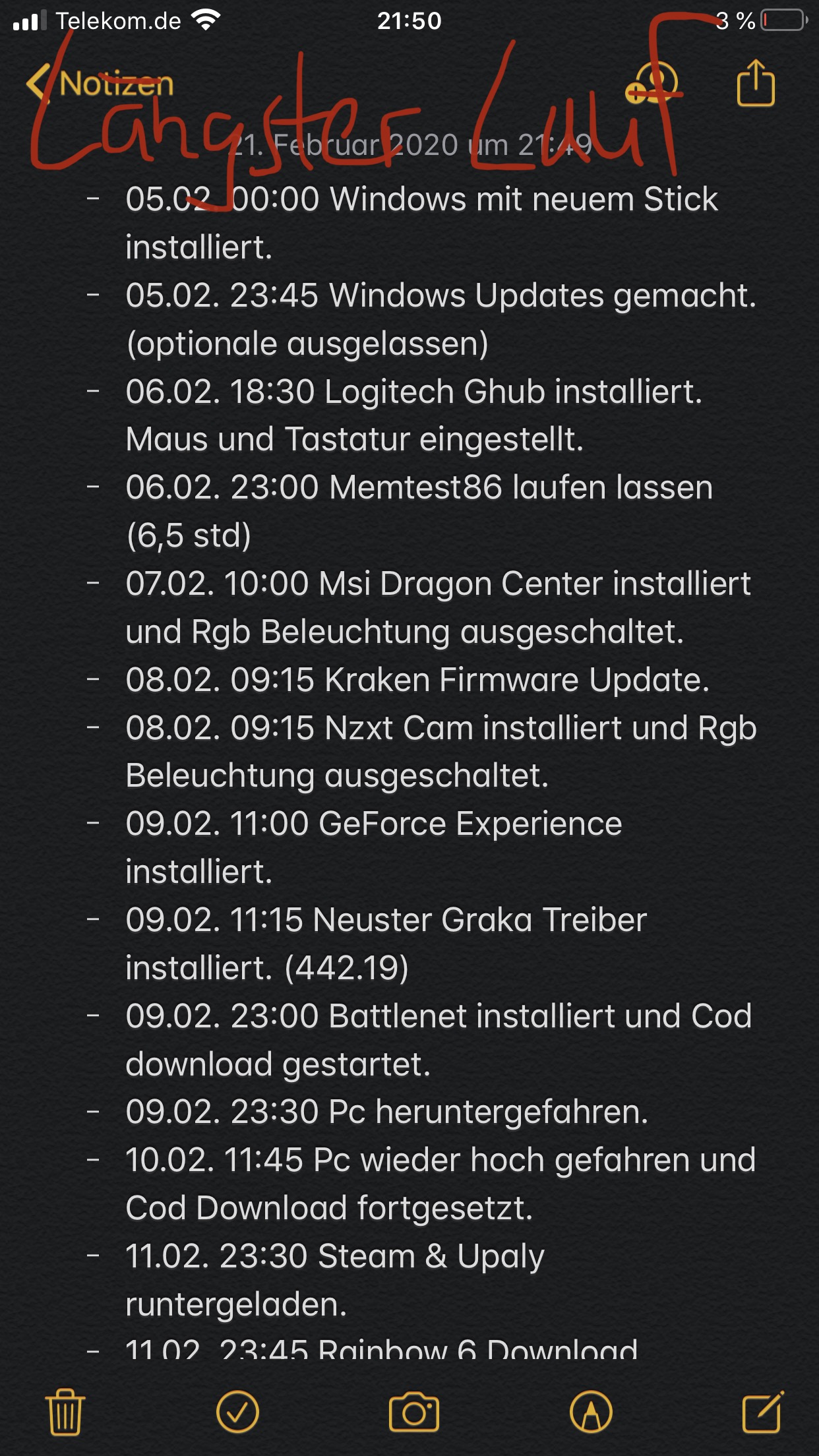

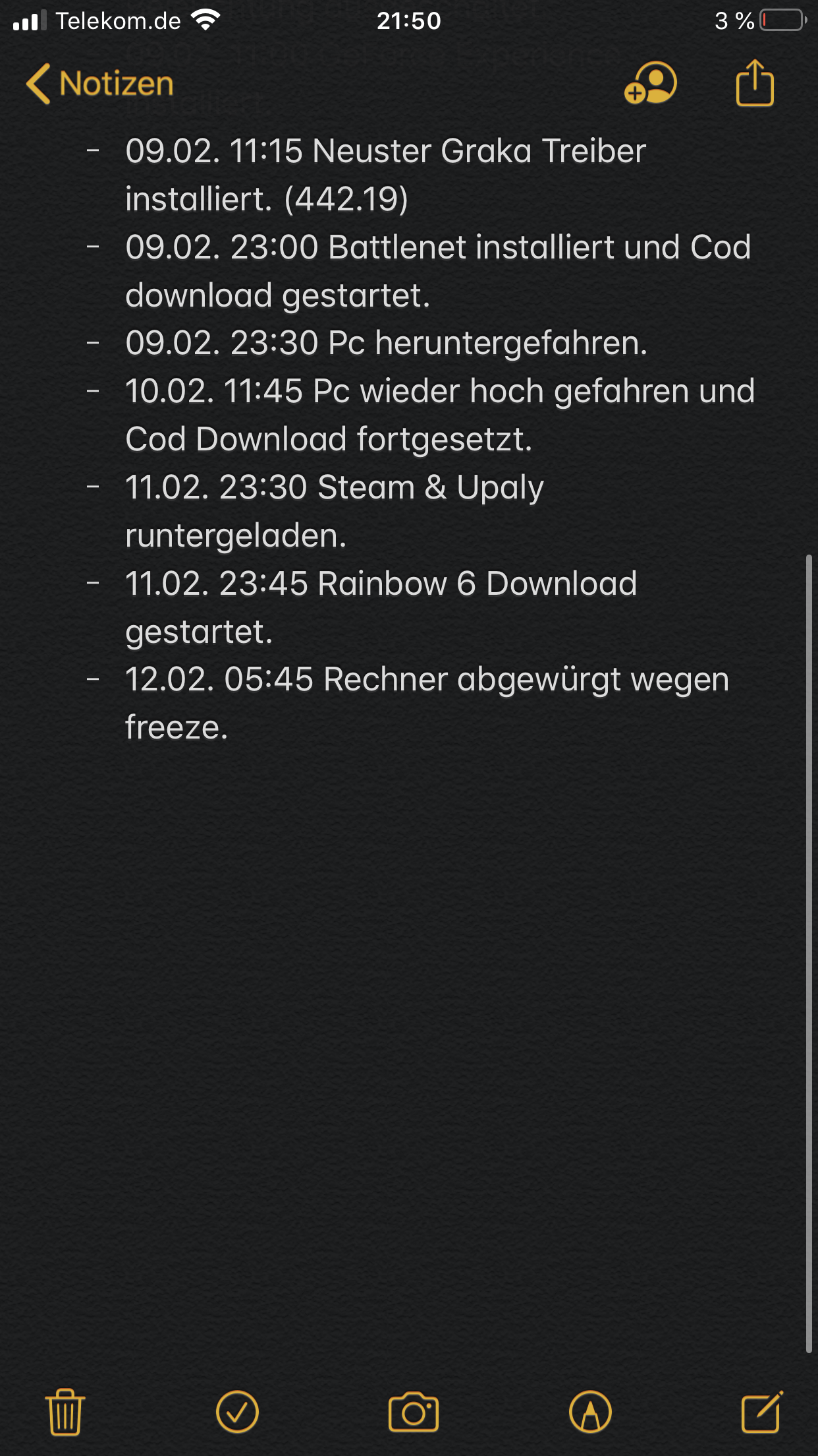

- Längster Durchlauf war 7 Tage (Siehe Bilder)

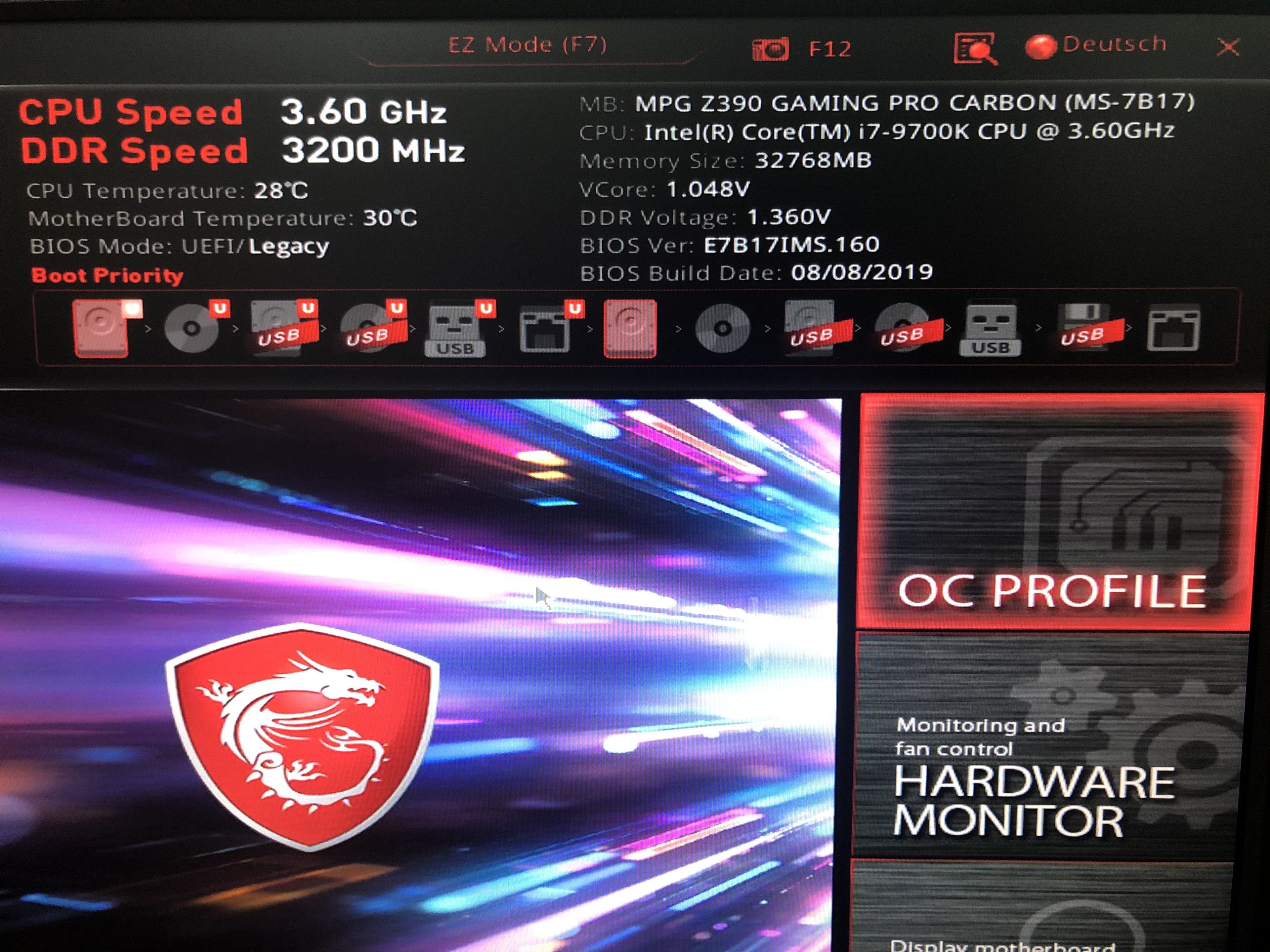

yaegi schrieb:
niemals nimmermehr war die vcore auf 1,040V im bios. allerhöchstens ist das die spannung unter volllast. und das wären dann schon mehr als 1,2V idle. probiers mal lieber fixed auf 1,3V und hangel dich runter. zur not startest du halt mit 1,35V.

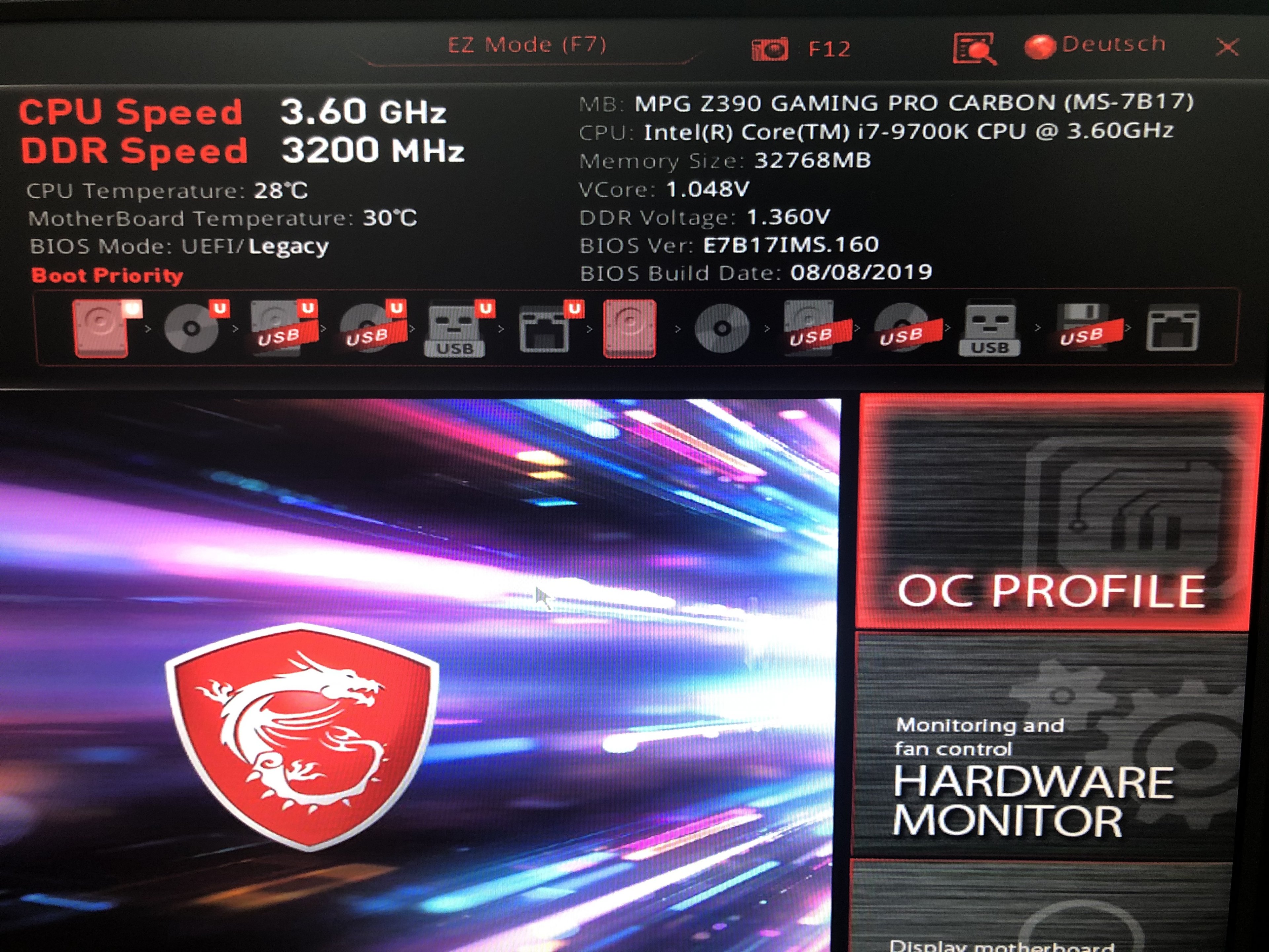

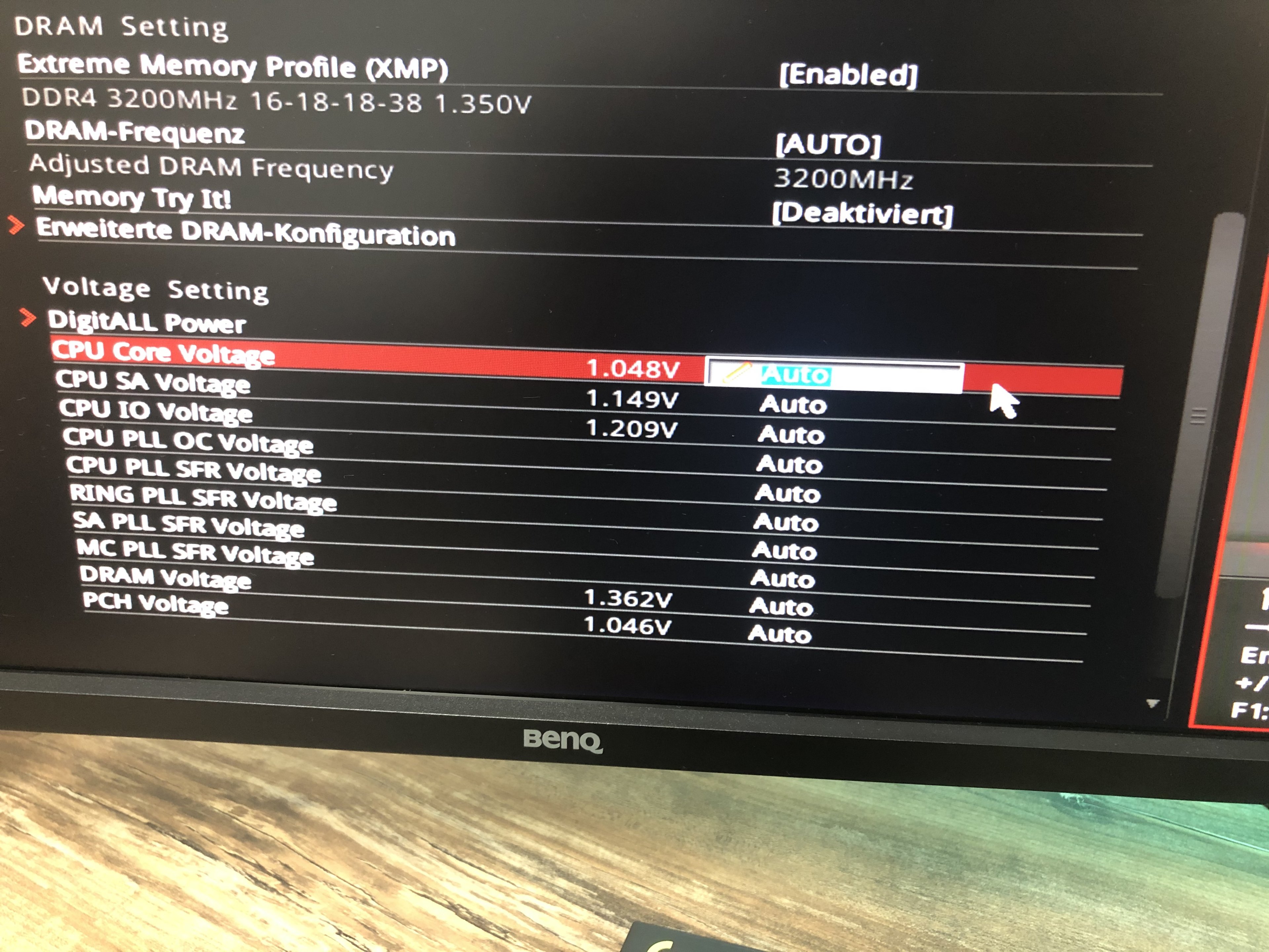

hier nochmal ein Bild mit Standardwerten im bios und XMP aktiviert. Und das zweite Bild wäre meine Frage ob ich dort richtig bin.
Max. Speichergröße (abhängig vom Speichertyp)
128 GB
Speichertypen
DDR4-2666
Setze mal nur ein RAM-Modul ein - DIMMA2 und stell diesen auf 2666
oder zwei Module DIMMA2 + DIMMB2 auch auf DDR4-2666

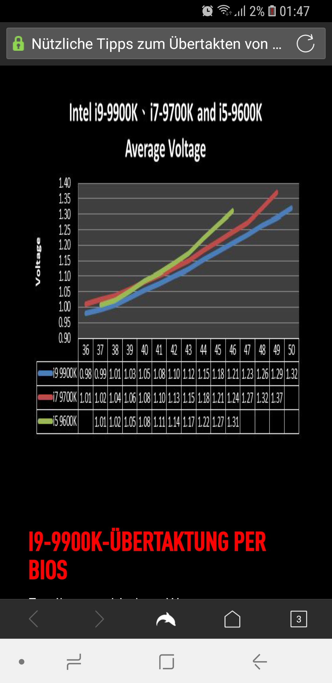

yaegi schrieb:
ja. ABER: das ist die voltage für 3,6GHz!
für die vollen 4,9GHz brauchst du viel mehr spannung, deswegen mein obiger vorschlag.

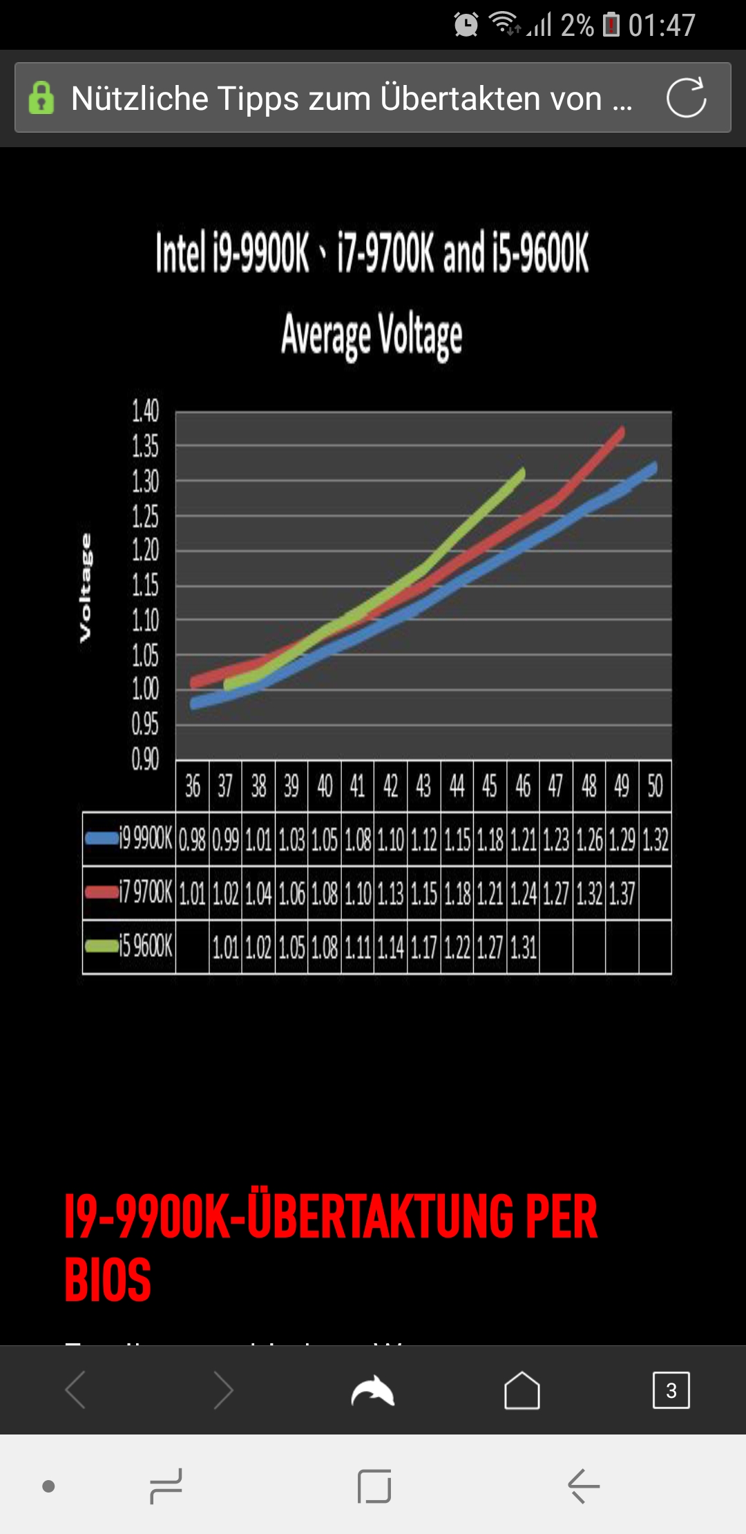

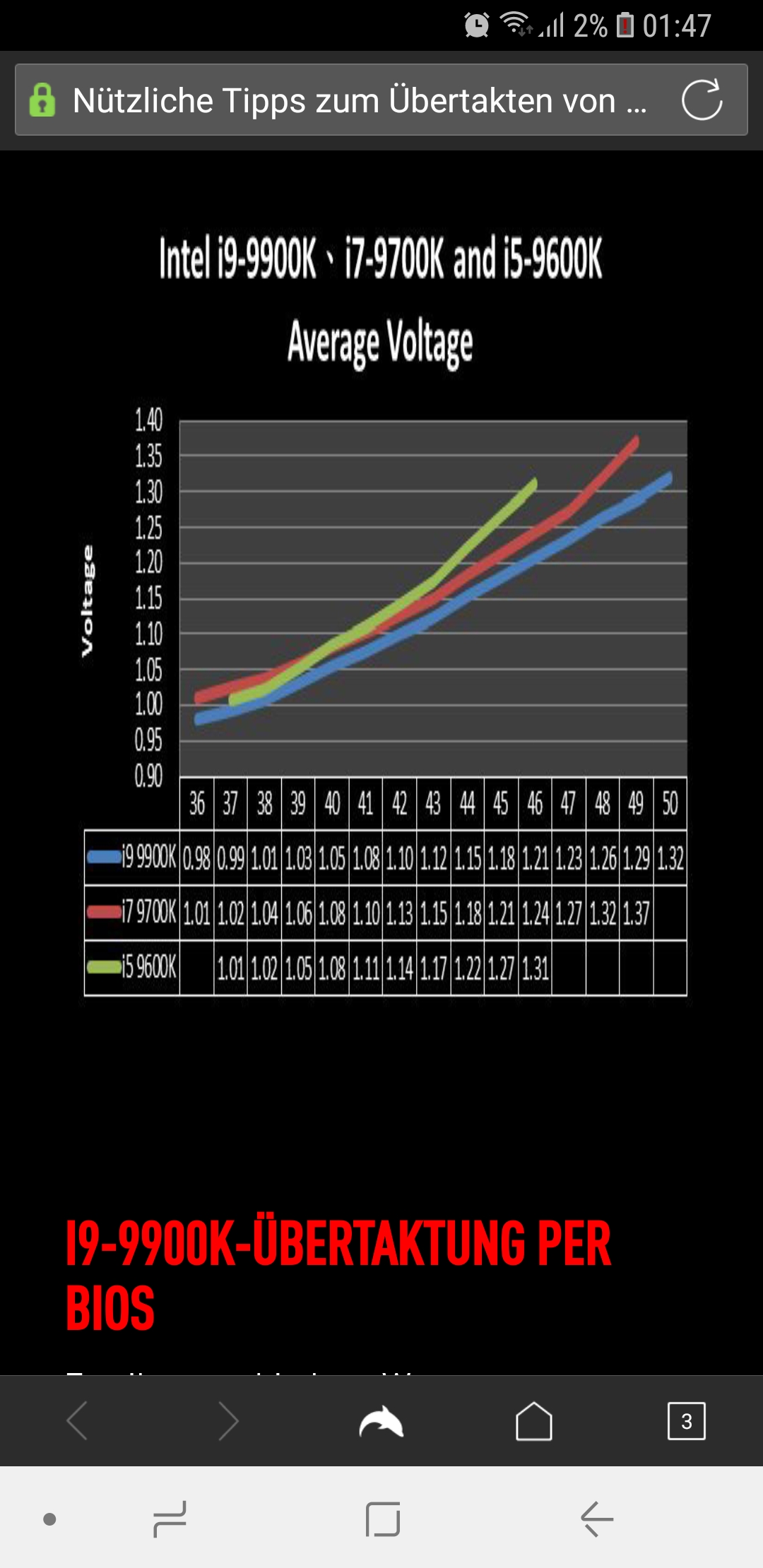

guck mal hier, gibts richtwerte (runter scrollen) in der tabelle:
https://de.msi.com/blog/intel-9th-cpu-overclocking-5ghz-with-z390-motherboards
Also habe es jetzt nochmal mit 1.300 und 1.240 bei CPU Core Voltage probiert, sobald ich in Prime95 Blend starte friert der pc sofort ein ohne bluescreen. Das ganze habe ich dann nochmal ohne XMP getestet, selbes Ergebnis. Erst wenn ich CPU Core Voltage wieder auf Auto stelle läuft das System wieder stabiler. Noch höher wollte ich nicht gehen, da ich ja nicht übertakten möchte. Auf AUTO geht er ja im Turbo auch schon von alleine auf 1.328

das ist ein typischer bluescreen für eine instabile cpu. hier hilft takt runter oder vcore hoch. ggf. ist die spannugsversorgung im idle oder der boost instabil.
probiere mal eine manuell fest eingestellte taktfrequenz mit fester spannung. bspw 4,0 ghz mit 1,25v. kein absenken der spannung im idle und keinen automatischen boost.
falls der wert stimmt, dann sagt das ja definitiv schon, dass deine manuelle spannungseinstellung viel zu niedrig angesetzt war! und mit übertakten hat das ja überhaupt garnix zu tun. verstehst du? anscheinend nicht...

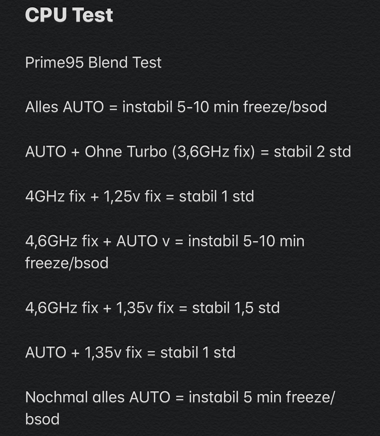

Hier mal ein Bild wie und mit welchen Settings ich getestet habe und wie lange. Liegt ziemlich eindeutig an zu niedriger vcore. Der Prozessor bekommt im Turbo (4,6GHz) einfach zu wenig Spannung auf AUTO... Lasse vcore jetzt erstmal auf 1.350 und Takt auf AUTO.
Schon etwas enttäuschend, dass ein 400€ Prozessor auf Stock nicht richtig funktioniert.
Bekomme morgen nochmal einen zweiten 9700k zum Testen, bin ich mal gespannt ob der auf AUTO läuft, so wie es eigentlich sein sollte..

Das Problem scheint tatsächlich zu sein, dass die CPU im Boost zu wenig Spannung bekommen hat. Siehe Antwort weiter oben.

Habe nochmal komplett mit AUTO Settings getestet bevor ich die neue CPU ausprobiert habe damit ich ein paar Fakten vergleichen konnte.
Das Motherboard sucht sich ja auf AUTO die benötigte Spannung selbst.

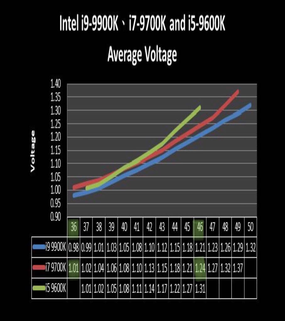

Vorher CPU: Standardtakt(3,6GHz) bei ~1.040v. Prime95 Blend Test im Boost (4,6GHz) ~1.320v was nach 2:30 min wieder zum Bluescreen führte da diese CPU ja erst mit manuel eingestellten 1.350v lief.
Neue CPU: Standardtakt(3,6GHz) bei ~1.000v. Prime95 Blend Test im Boost (4,6GHz) ~1.240v was ich nach über 3 std ohne Probleme beendet habe.
Das heißt wenn man den manuellen Wert der alten CPU in dem sie stabil im Boost lief (1.350v) mit dem AUTO Wert der neuen CPU vergleicht (1.240v) kommt man auf 0.11v Unterschied was der neue Prozessor weniger für den selben Boost Takt benötigt. :o
Wenn man die Werte der neuen CPU mit der dieser Tabelle von MSI vergleicht liege ich jetzt genau bei der Vorgabe.
Bevor das "schlechte" Modell selbstverständlich zurück geht, nutze ich den PC ganz normal, lasse ihn ein paar Tage durchlaufen und gebe dann hier nochmal Rückmeldung ob alles läuft.

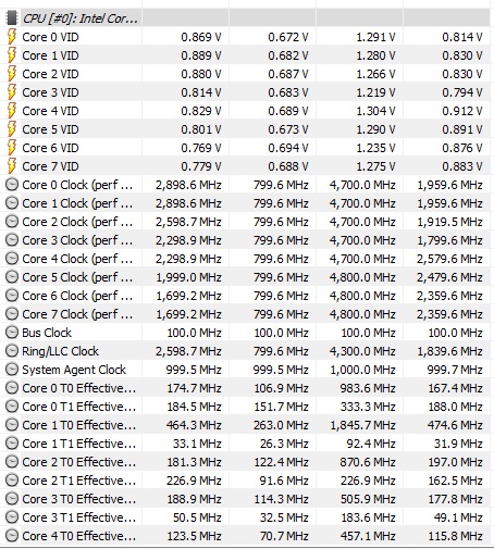

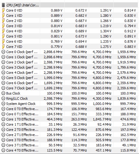

Schau mal was dir bei vcore im bios eingezeigt wird und mit HWMonitor unter Last bei vcore MAX steht.
Hast du deine cpu umgetauscht ?
im anhang mal die werte.. ich guck auch mal im bios.

Mich würde immer noch interessieren was im Bios „Home“ Screen für eine vcore angezeigt wird..
Können auch das ganze in deinem Thread verlagern.
Und hier hätte ich gerne CPU Vcore nicht Vid. Sollte weiter oben stehen nicht beim Prozessor.
Einfach einen Test wie Prime95 laufen lassen und schauen was bei CPU Vcore MAX steht. Und was der maximale Boost Takt war (Also 4700 oder 4800mhz, weiß nicht was der stock boost Takt ist beim 9900k)
