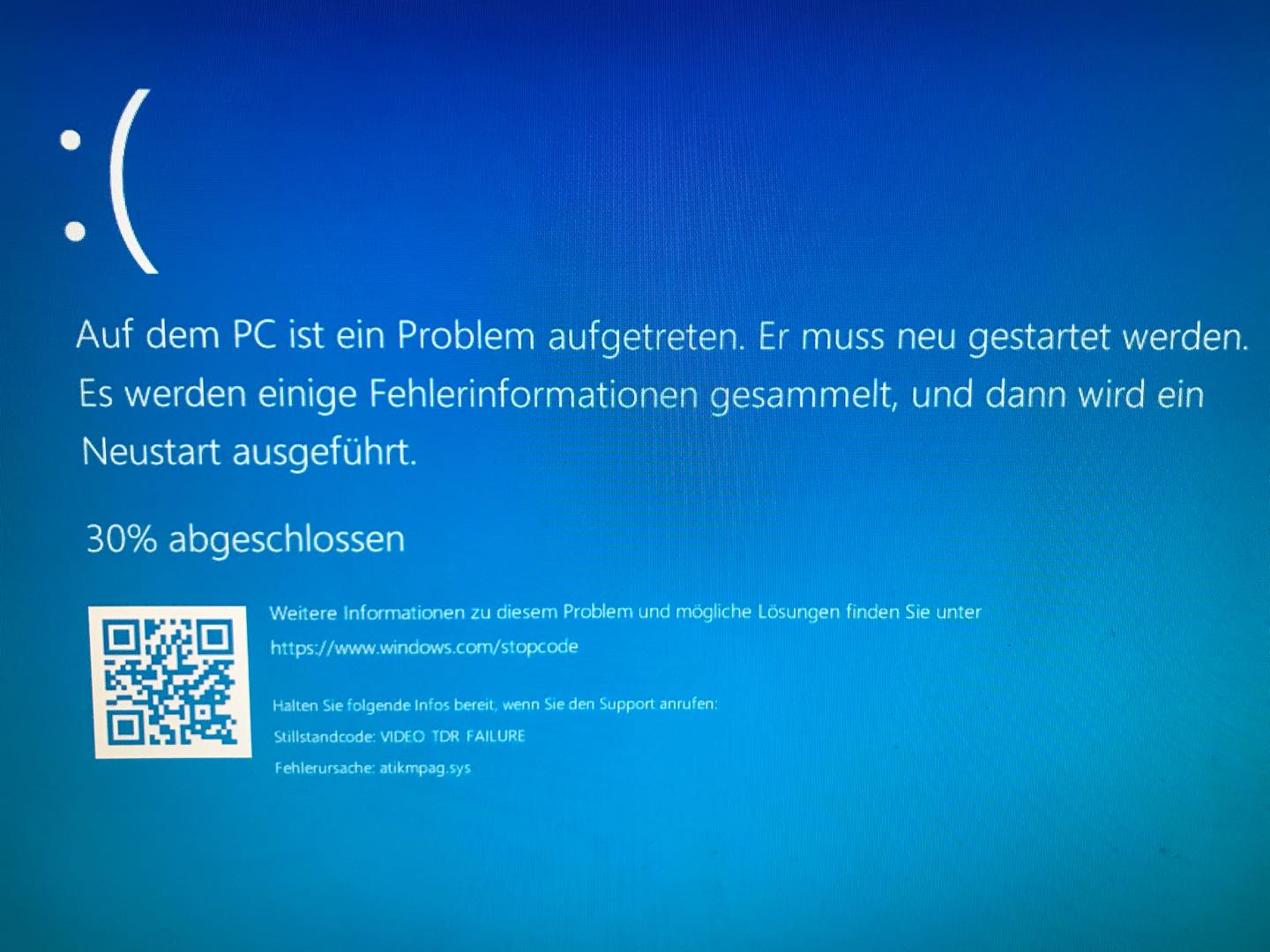

Jetzt habe ich ca. eine Std. Forza Horizon 4 gespielt, bis auf einmal die GPU Auslastung aus dem nichts von 40-50% auf 100% hochschnellte, da war dann auch wieder das Ruckeln da, im Spiel, als auch im Desktop. Kurz darauf sprang mir direkt der Bluescreen ins gesicht.

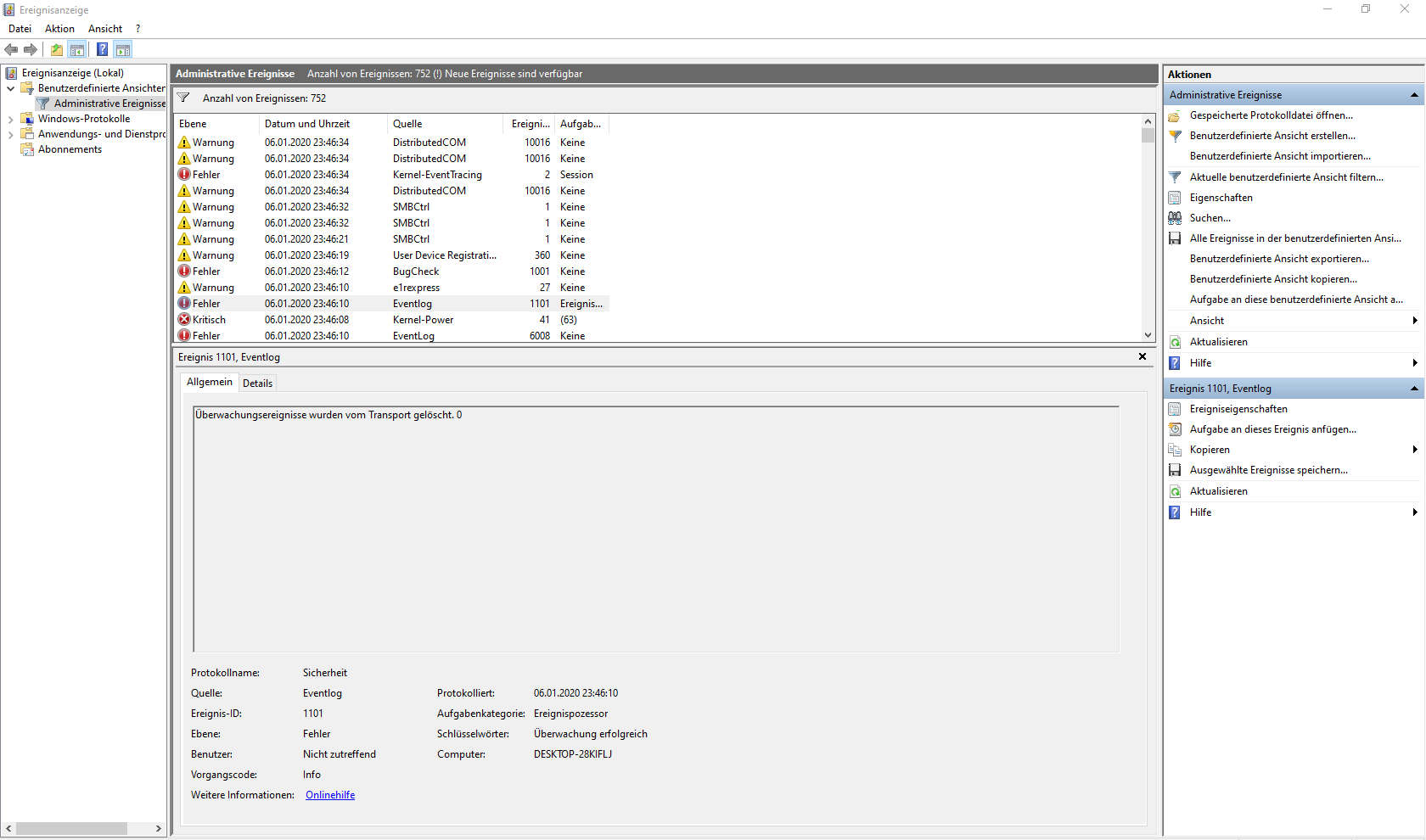

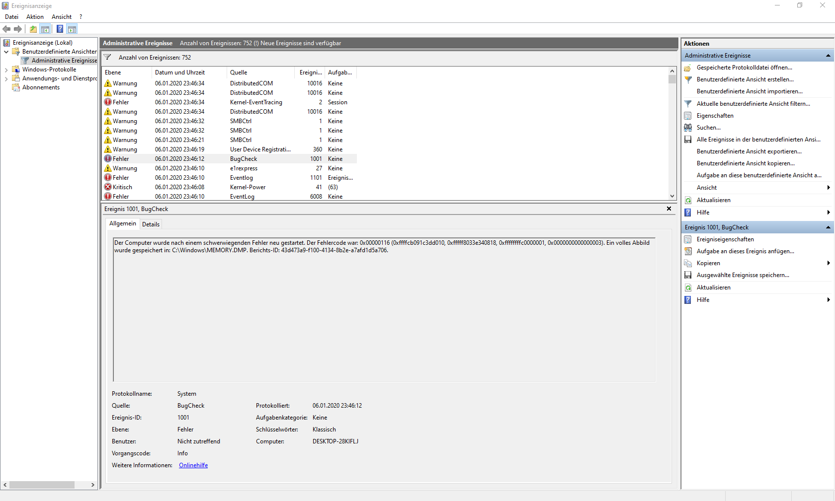

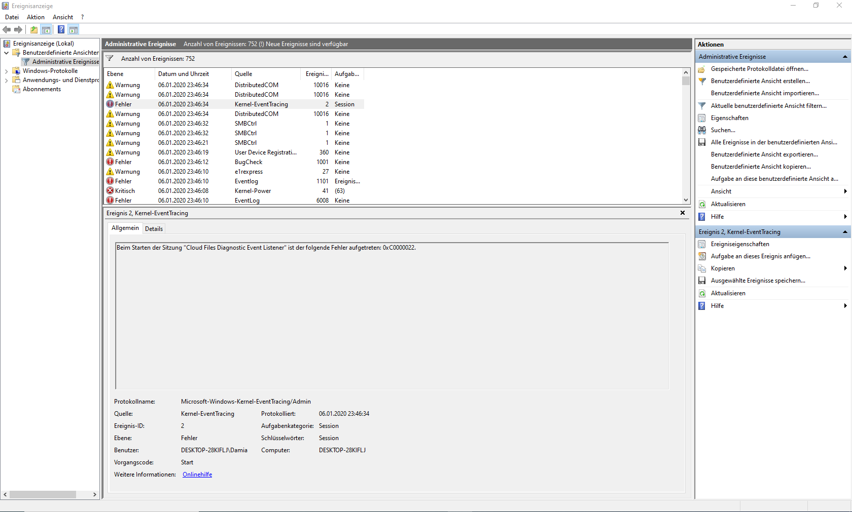

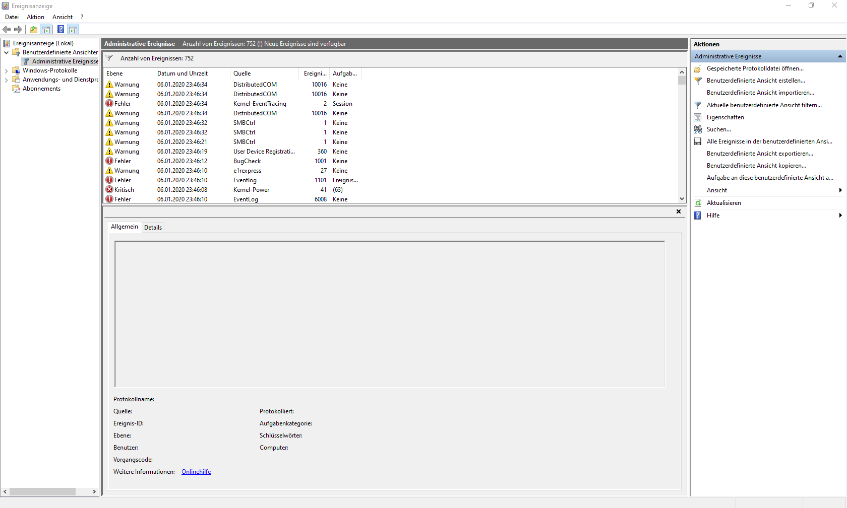

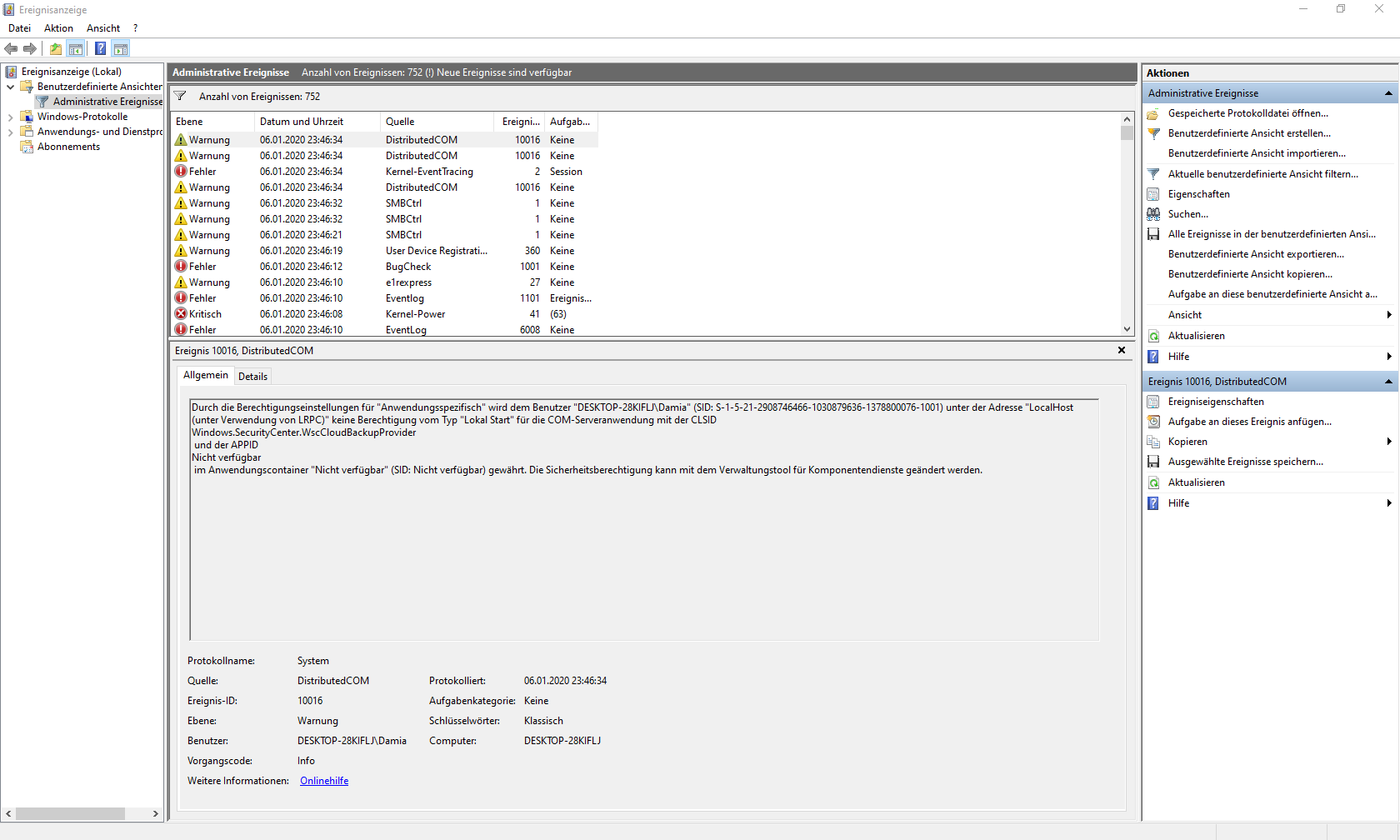

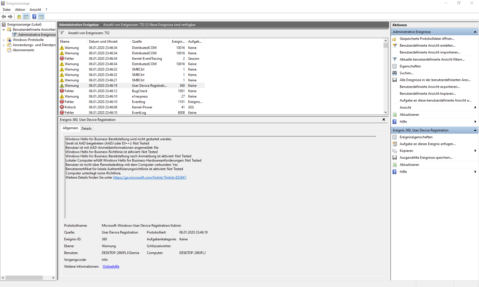

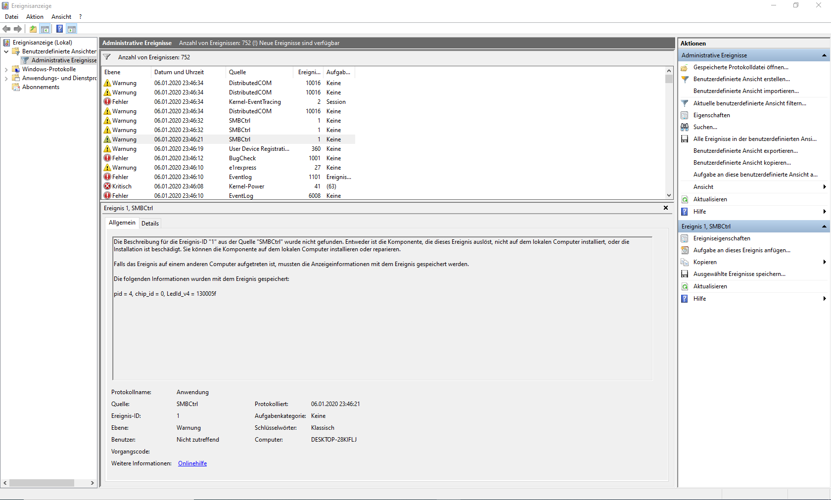

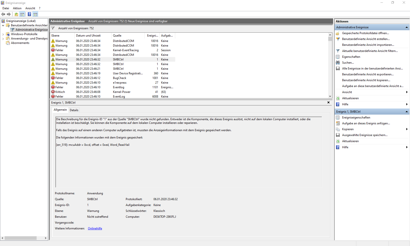

Ich habe mal alle Infos aus der Ereignisanzeige in Bilder zusammen gefasst, ich hoffe es ist okay, wenn es soviele Bilder sind.
Ich habe auch schon nach dem Fehler mit der atikmpag.sys datei gesucht, und war auch fündig, beim Troubleshooting steht dass man diese Datei ersetzen soll. Allerdings ist diese Datei bei mir garnicht da, auch im AMD Verzeichnis, ist diese Datei nicht zu finden.

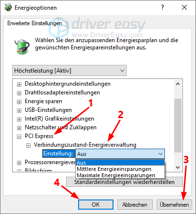

Manche schreiben auch das liegt an dem Punkt PCIe im Energiesparprofil. Aber da warst du ja gar nicht dran...

Diese Energiespar geschichte habe ich auch bereits auf Aus gestellt.
