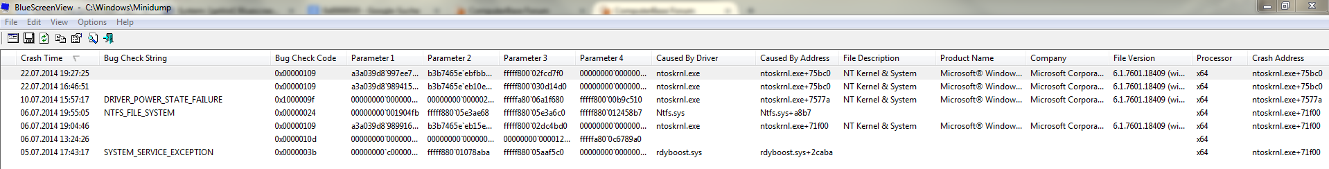

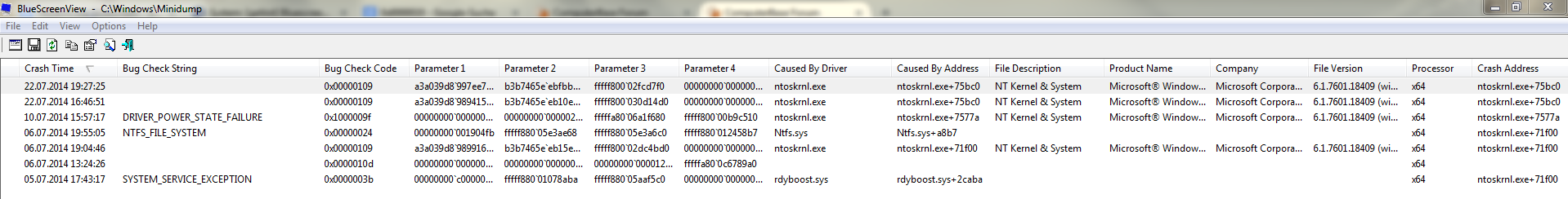

Moin,
ich habe in letzter Zeit häufiger Bluescreens, welche im Ruhezustand aber auch beim Spielen auftreten. Heute wieder 2 mal und wollte mal fragen ob einer eine Idee hat woher die kommen können? Meine Temperatur der CPU,GPU,Ram etc. ist im Normalbereich also habe ich mir Bluescreenview runtergeladen und hier sind die Ergebnisse, mit denen ich leider nichts anfangen kann.

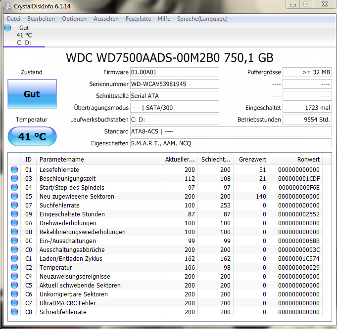

Habe ich schon :(. Hab gerade das Windows Memory Diagnostics Tool laufen lassen. Keine Fehler gefunden. Also Treiber?
windows frisch aufsetzen :) hatte solche fehler bisher fast immer in kombination mit defekten RAMs, ansonsten war die lösung, das OS plattzumachen.

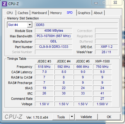

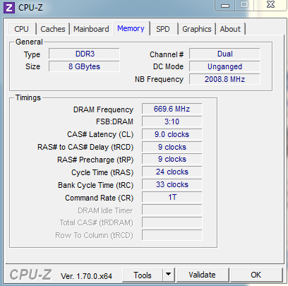

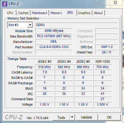

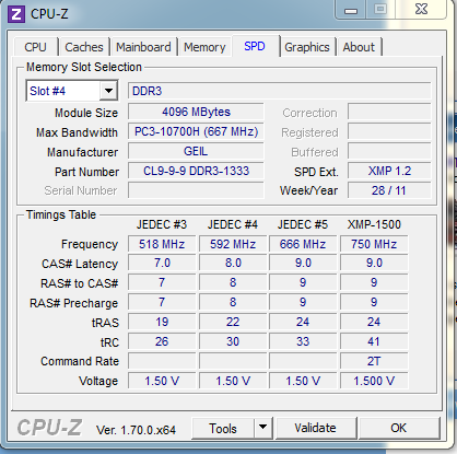

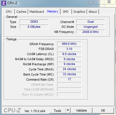

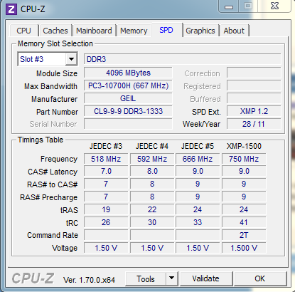

Command Rate / MA Timing oder 1T/2T Memory Timing = 2T(N)
Die RAM-Module sind in der RAM-Bank 3+4 ?
Welches MB ist es genau ?
Das MB ist ein Gigabyte 770TA-UD3. Slot 1&2 sind so scheisse gelegt, dass man da nicht rankommt bei allem anderen als einem boxed kühler.
also bevor du das OS vernichtest, würde ich doch auch den RAM ausschließen. also memtest86+ auf bootfähigen usb-stick oder auf cd brennen und laufen lassen. zudem auf 2T umstellen! wenns keinen fehler bringt, einen ram rausnehmen und testen.
