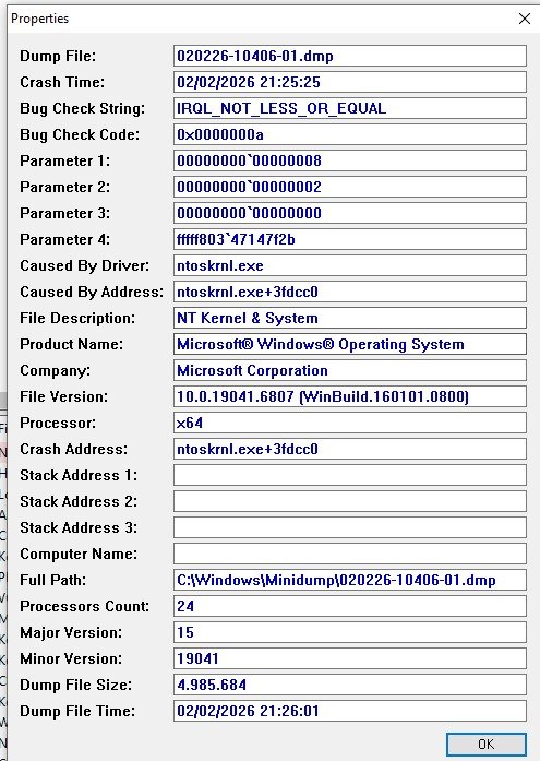

Hi zusammen!

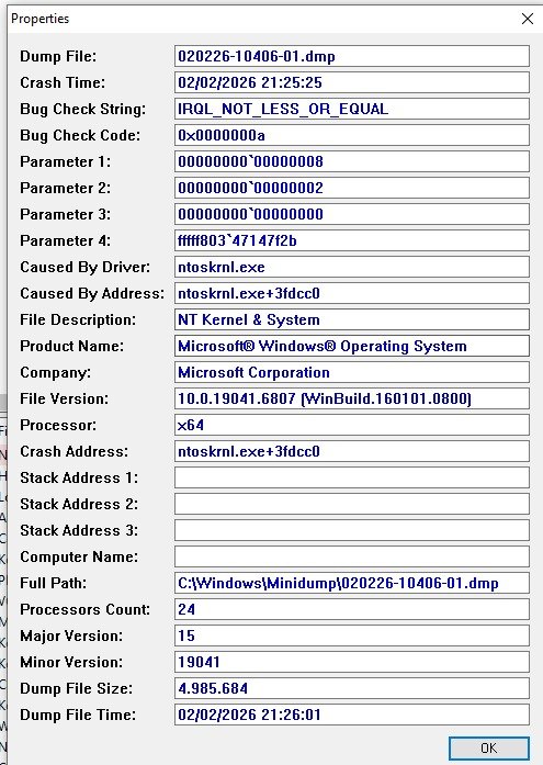

habe wie ein paar andere hier auch Probleme mit dem diesem Bluescreen:
IRQL_NOT_LESS_OR_EQUAL
basierend auf der ntoskrnl.exe Datei.
Zunächst meine PC Daten mit installiertem Windows 10 Pro:
  • ASUS TUF Gaming X570-Plus Wifi
  • AMD Ryzen 9 5900X
  • AMD Radeon RX 6800 16GB GDDR6
  • G.Skill RipJaws V schwarz DIMM Kit 32GB, DDR4-3200
  • Samsung SSD 970 EVO Plus 1TB, M.2
Was bisher gemacht wurde:

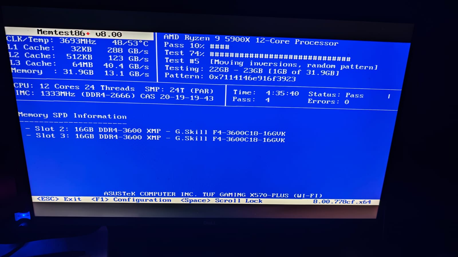

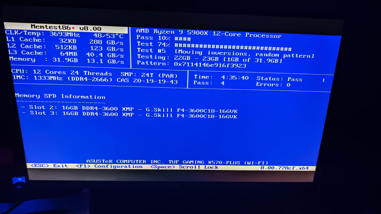

  • Memtest86 für 4 1/2 Stunden laufen lassen, RAM hat keine Probleme, 0 errors.
  • PC frisch formatiert, alle neusten Treiber installiert und Win10 Extended Security Update (ESU) aktiv
Habt ihr noch Ideen was ich noch machen kann? Da der RAM okay ist (und das oft die Ursache für diesen BSOD ist) wird es wohl an einem der Treiber liegen? Alle sind aktuell, evtl gibt es einen bestimmten Bug im Bezug auf die Hardware die bei mir zum Einsatz kommt.
Im Anhang jeweils ein Screenshot der Bluescreen Details und RAM test, sowie die 4 dump files von den heutigen crashes. Vorher hat er nur 1-2 die Woche gecrasht, heute alleine vier mal - daher nun der Post um zu schauen ob hier noch jemand eine Idee hat.
Besten Dank!

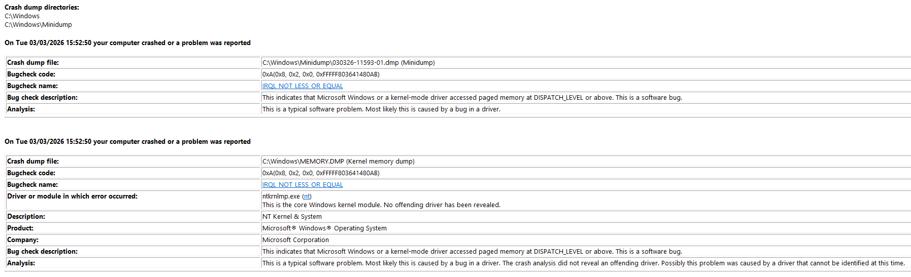

Dumb files aus c:/windows/minidump konnten wohl einzeln nicht hochgeladen werden, hier noch mal als RAR datei.
der Kernel ist im Speicher korrupt und hat 14 Fehler:
STACK_TEXT:
00 nt!KeBugCheckEx
01 nt!KiBugCheckDispatch
02 nt!KiPageFault
03 <Unloaded_usb80236.sys>
04 nt!KiProcessExpiredTimerList
05 nt!KiRetireDpcList
06 nt!KiIdleLoop
CHKIMG_EXTENSION: !chkimg -lo 50 -d !nt
fffff804265817a4-fffff804265817a5 2 bytes - nt!MiPerformSafePdeWrite+48
[ 80 f6:00 f7 ]
fffff804265817cc-fffff804265817cd 2 bytes - nt!MiPerformSafePdeWrite+70 (+0x28)
[ ff f6:7f f7 ]
fffff8042659a9ee-fffff8042659a9f1 4 bytes - nt!MiFreeUltraMapping+32 (+0x19222)
[ a0 7d fb f6:c0 bd 7b f7 ]
fffff80426600858-fffff80426600859 2 bytes - nt!KiInterruptDispatchNoLockNoEtw+b8 (+0x65e6a)
[ 48 ff:4c 8b ]
fffff8042660085f-fffff80426600862 4 bytes - nt!KiInterruptDispatchNoLockNoEtw+bf (+0x07)
[ 0f 1f 44 00:e8 bc 6b 61 ]
14 errors : !nt (fffff804265817a4-fffff80426600862)
MODULE_NAME: memory_corruption
IMAGE_NAME: memory_corruption
MEMORY_CORRUPTOR: LARGE
FAILURE_BUCKET_ID: MEMORY_CORRUPTION_LARGE
PRIMARY_PROBLEM_CLASS: MEMORY_CORRUPTION_LARGE

dieser bluescreen ist typisch für instabilen ram / instabiler memory controller / soc.
wie hast du den ram auf stabilität getestet? was ist das genau für ram (timings + spannung)? xmp ist aktiviert, nehme ich an? hast du sonst noch was eingestellt?
im wesentlichen vsoc +25mV offset, dram +25mV offset und dann noch mal testen.
chkdsk ausführen ist auch eine gute idee, aber da sollte eine mögliche instabilität vorher behoben sein.

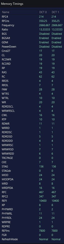

Habe diese Abstürze schon ne Weile, bestimmt so 4-5 Monate. Anfangs war es recht selten, da hat es micht nicht so gestört. Dann bissl mehr- danach kam der PC format und jetzt heute allein 4 Abstürze nachdem es mal ein paar Tag gar keine gab. Dachte ich mir ich hol mir bei euch professionelle Hilfe :)

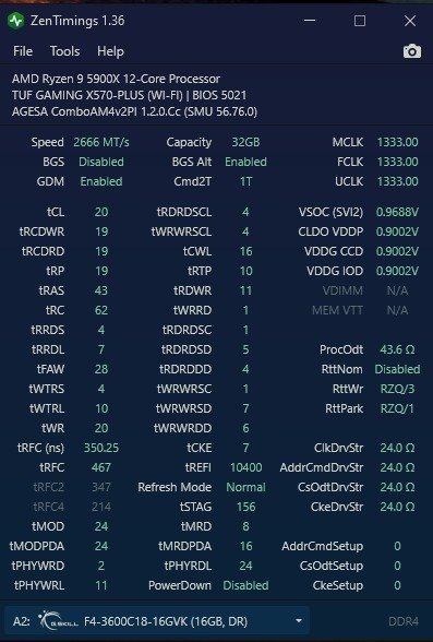

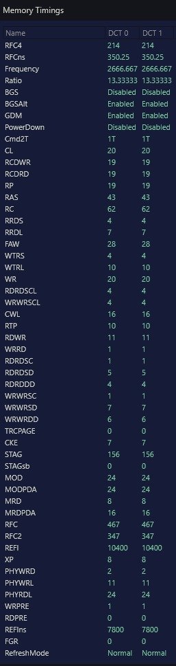

Im Anhang die timings vom RAM.

Danke schon mal, evtl hilft das ja schon. Ansonsten gerne noch Feedback ob die RAM timings okay sind.

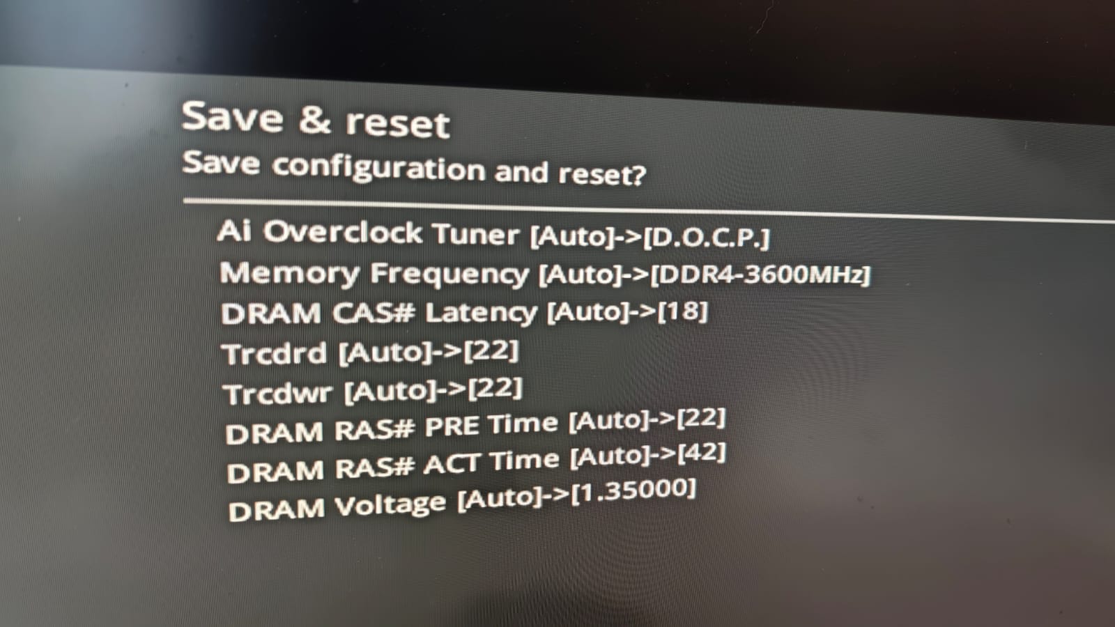

Alles klar, wird gemacht und ich würde mich dann melden sobald der Bluescreen wieder kommt :) Wenn ihr nichts von mir hört dann kam er nicht mehr! :) Besten Dank schon mal.
Bei mir hieß es DOCP aber das ist wohl normal bei AMD boards, sollte aber die Einstellung sein die du vorgeschlagen hast?
ok, also sind das Dateisystem und die Windows Daten in Ordnung. Also gehen sie im RAM kaputt.
Teste erstmal jeden RAM Stick einzeln auf Fehler mit verschiedenen Programmen.
Slot 2 und 3 klingt auch falsch. Das sollte entweder 1 und 3 oder 2 und 4 sein.

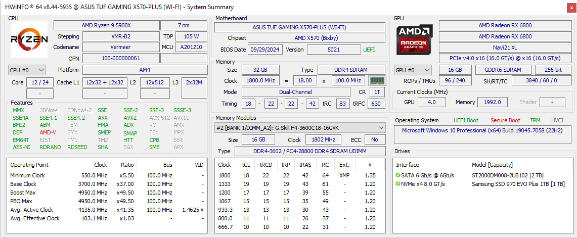

Danke, das Gerät habe ich leider auch nicht - aber HWinfo habe ich runtergeladen. Hier einmal der Screenshot vom Startscreen und dann der Report mit allen Details, seht ihr da etwas unauffälliges was vorher noch nicht bekannt war? Sollte ich die RAM Spannungen abändern?
LG,
Chris
Den Report konnte ich als HTM Datei nicht hochladen, daher habe ich ihn hier noch mal in eine RAR Datei verpackt.
