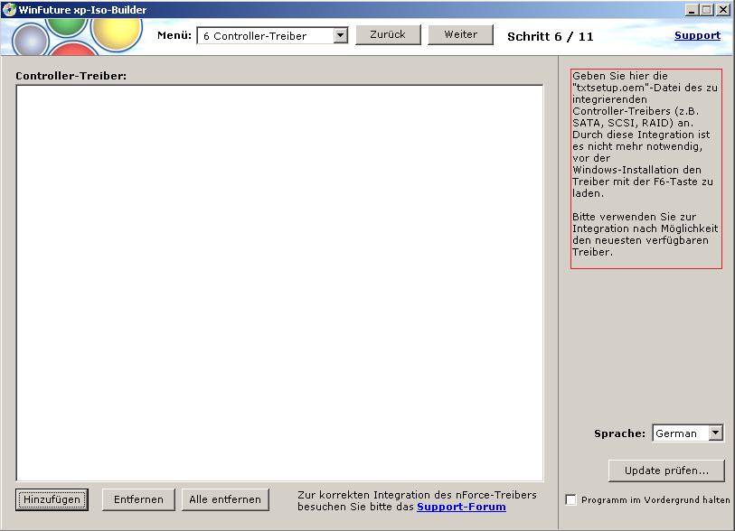

der winfuture iso builder zeigt mir nur das an (siehe screenshots
damit wird gemeint, dass nur die txtsetup.oem benötigt wird, oder ?

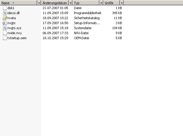

aber ich habe im nvidia ordner folgende daten (siehe 2. screenshot)

Wenn Du den rechten Text auf dem ersten Bild gelesen hättest, wüsstest Du das auch die dazugehörigen Treiber in den Ordner integriert werden müssen, woher sollen die denn sonst kommen, meinst Du die hängen an "Siemens Lufthaken" und werden dann runtergefischt wenn in der txtsetup.oem darauf verwiesen wird. Du bist ein ganz schlauer User. :lol:
