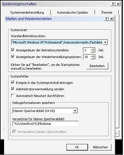

re maustaste arbeitsplatz -> eigenschaften -> erweitert -> unter "starten und wiederherstellen" -> einstellungen: entweder screenie oder sagen was unter systemfehler und debuginformationen steht.
Tada... :)

hmmm da müsstest du aber ein minudmp verzeichnis haben. gib mal im explorer ein:
%systemroot%\minidump
dann müsstest du in dem verzeichnis sein. dass da nichts drin ist, kann ich mir nur schwer vorstellen...
