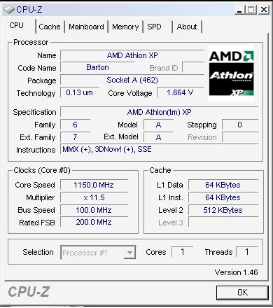

Hi!
Ich bin den Abend bei Bekannten & die haben folgendes Problem (siehe Anhang).
Der CPU Takt scheint mir etwas merkwürdig. Den genauen CPU Typ bekomm ich nun leider nur raus, wenn ich den Kühler ausbauen würde... ;)
Irgendwas stimmt da doch nicht!?
Im Bios steht CPU und Dram Takt auf "Auto".

Geh ins BIOS und setze den FSB auf 166MHz. War bei meinem alten AthlonXP oh so das im BIOS der FSB auf 100MHz gesetzt wurde. Da es ein Barton kern ist, kannste ohne bedenken 166MHz einstellen.
MfG Master
Hy
nicht einfach ohne Bedenken sorry , welcher RAM ist den Drinne ???
Hallo!
hier ist das Problem, dass das Bios den falschen FSB 100Mhz einstellt. Richtig wäre ein FSB von 166Mhz. Ein AthlonXP mit Barton Kern gab es nur mit einem FSB von 166Mhz (2500+,2600+,2800+,3000+) oder 200Mhz (3000+,3200+) - da er aber laut CPUZ mit einem Muti von 11,5 läuft und 166x11,5 1909Mhz ergeben, handelt es sich um einen AthlonXP 2600+. 200x11,5 würden 2300Mhz ergeben aber es gab keinen AthlonXP mit Barton Kern mit mehr als 2200Mhz.
Hi!
Hmm... war eben im Bios und hab von "Auto" auf "166Mhz" gestellt. Leider ohne Erfolg. Der CPU läuft immernoch mit 1150Mhz.
Merkwürdig...
befindet sich vielleicht auf dem MB ein Jumper wo der FSB noch manuell eingestellt werden muss? Was für ein MB?
Die CPU!
dann ist es entweder ein Auslesefehler (mal mit everest nachprüfen), oder dein Board bzw dei CPU ist defekt!

Ich hab den Jumper auf 200Mhz gesteckt. Dann fuhr der PC aber nicht mehr hoch. Also wieder Jumper zurück & siehe da, es geht! XP2600+ wurde erkannt.
Sehr merkwürdig.
Naja mal sehen ob jetzt auch der gelegentliche Bluescreen ""IRQL_NOT_LESS_OR_EQUAL" aus bleibt.
