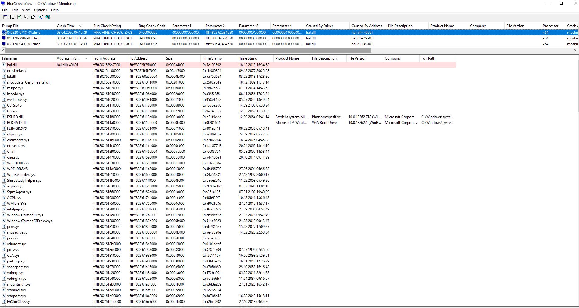

Ich habe schon relativ lange immer mal wieder einen Bluescreen (BS), allerdings kam das nicht oft vor, vielleicht 1x im Monat. Der PC friert dann ein und startet nach dem Bluescreen neu. Habe mir dabei aber nichts gedacht, bzw war kein Problem, da es sehr selten vorkam. In den letzen beiden Wochen kommt der Bluescreen aber fast täglich vor. Seit heute sogar mehrmals täglich (3x) bis jetzt.
Das Anwendungsgebiet (bei dem der BS auftaucht) ist relativ unterschiedlich, aber überwiegend beim arbeiten (Office, Citrix, Paint), sehr selten beim zocken (1x). Auch bei relativ niedriger CPU Temperatur von 35°C
sehr oft kann ich 5 - 8 Stunden ohne Probleme und ohne abstürze arbeiten, heute stürze der PC bereits nach 5 Minuten ab.
Ich habe dann mal unter : eventvwr.msc geschaut was für Fehler mir angezeigt werden:
Bekomme immer den Fehler KRITISCH – KERNEL-POWER – Ereignis-ID 41 Aufgabenkategorie (63)

Die Speicherdiagnose von Windows habe ich bereits durchgeführt -> alles ok
Treiber, habe ich soweit alle aktualisiert.
Ich hoffe jemand von euch kann mir weiterhelfen, leider komme ich nicht mehr weiter und die Abstürze (BS) mehren sich.

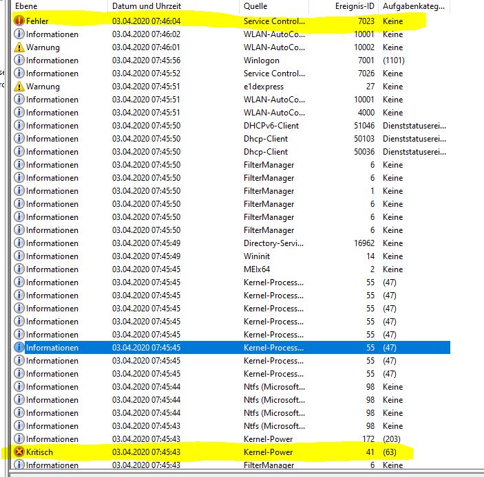

Mir ist eben noch aufgefallen, dass neben dem Fehler " KRITISCH – KERNEL-POWER – Ereignis-ID 41 Aufgabenkategorie (63) " auch folgender Fehler angezeigt wird:
Fehler Service Control Manager Ereignis ID 7023
"Der Dienst "Intel(R) PROSet/Wireless Zero Configuration Service" wurde mit folgendem Fehler beendet:
%%2147770990"

Die beiden Fehler Kernel Power 41 und Service Control Manager 7023 traten immer zusammen auf (siehe Screenshot).
Was ist "Intel(R) PROSet/Wireless Zero Configuration Service"? Handelt es sich um den WLAN Adapter vom mainboard? Den habe ich nämlich seit Anfang an im Gerätemanager deaktiviert, da ich einen externen WLAN Adapter nutze.
Das Ereignis "Kernel Power ID:41 (63)" erscheint nach jedem Neustart des Systems,
wenn es zuvor nicht heruntergefahren wurde.
Also auch bei Neustarts nach einem BlueScreen.
Diese Ereignis bedeutet nicht, dass dein Netzteil das Problem sein muss.
