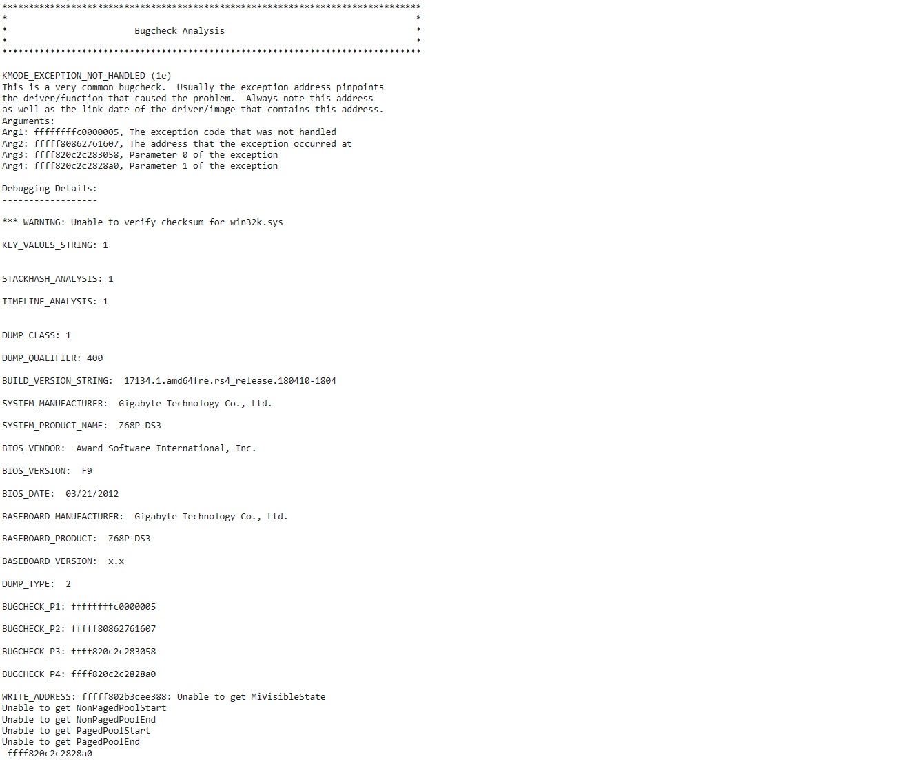

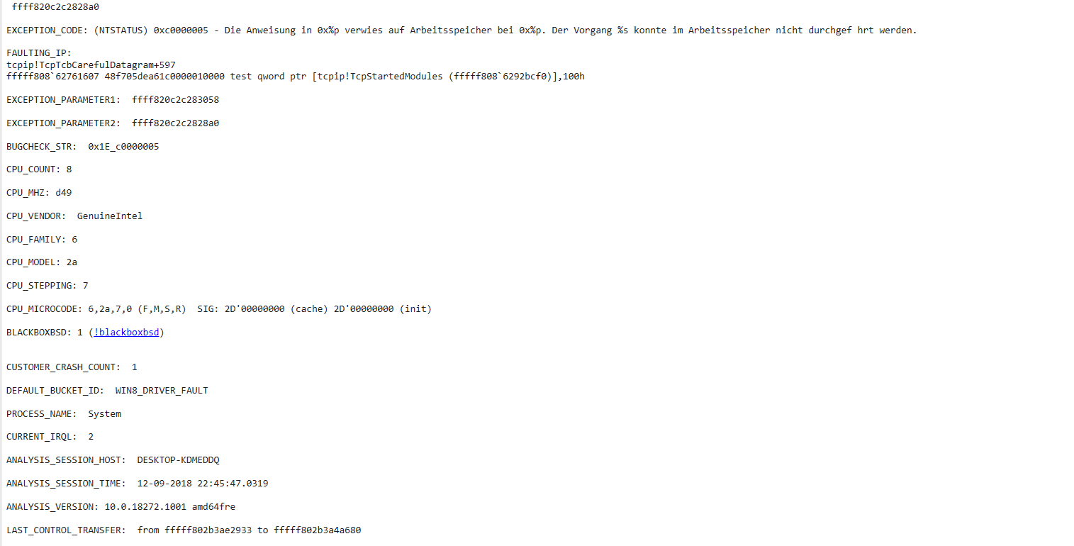

ich hatte heute 2mal nen Bluescreen in Windows 10 64bit,
nach dem neu booten hat er die SSD C: überprüft ohne Fehlermeldung
Habe auch noch einmal den Ram mit dem Windows Speichertestprogram überprüft auch ohne Fehler durchgelaufen.
Habe das Dumpfile debuggt, wenn ich es richtig lese ist es doch der RAm auch wenn Windows nix findet.
Habt ihr evtl. noch eine Idee?
Gruss
Balu
Mehr Infos!
Welche Software wurde ausgeführt?
Welcher Netzwerktreiber?
Welche Netzwerkkarte?
Welche Windows Version?
Welche Firewall?
- War bei Football Stream in Mozila Firefox 63.0.3 (64-Bit)
- Gigabyte ga-z68-ds3 mitRealtek RTL8111E chip / Gigabytetreiber
- Win 10 Home 64bit
- Windows Firewall
Evtl. könnte ich mir vorstellen die Boot ssd liegt in den letzten zügen.
Sichere mal alle wichtigen Daten und tausche System auf die 850Evo aus.
Dann nimm doch als erstes einen aktuellen Realtek Treiber für die Netzwerkkarte. Sollte der Fehler dann nochmal auftreten, kann man weiter schauen.

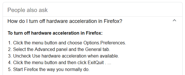

Hi,
Stell einfach mal die Hardwarebeschleunigung des FF ab.
Dein BSOD kommt mir sowas von bekannt vor.
