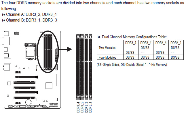

Ich habe eine crucial mx100 SSD.. mir ist aufgefallen,dass die ram-riegel in 3&4 liegen statt in 1&2 ist das ein problem bei meinem h97 d3h gigabyte mainboard?
Wie alt ist die SSD? Einmal die SMART-Werte überprüft?
Nein, ist kein Problem, da die jeweiligen Slots nur ein Interleaving/Dual- oder Quad-Channel-Betrieb bestimmten.
Wie ersichtlich:
(Handbuch, Seite 16; GA-H97-D3H)
