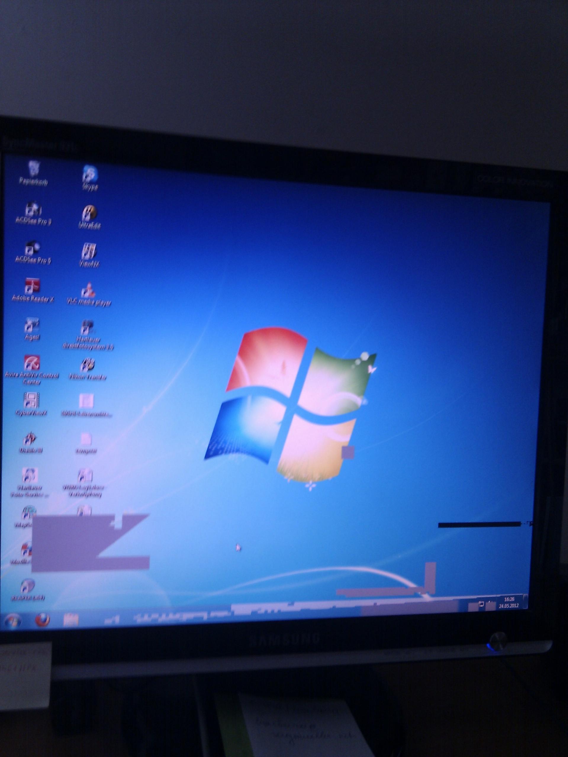

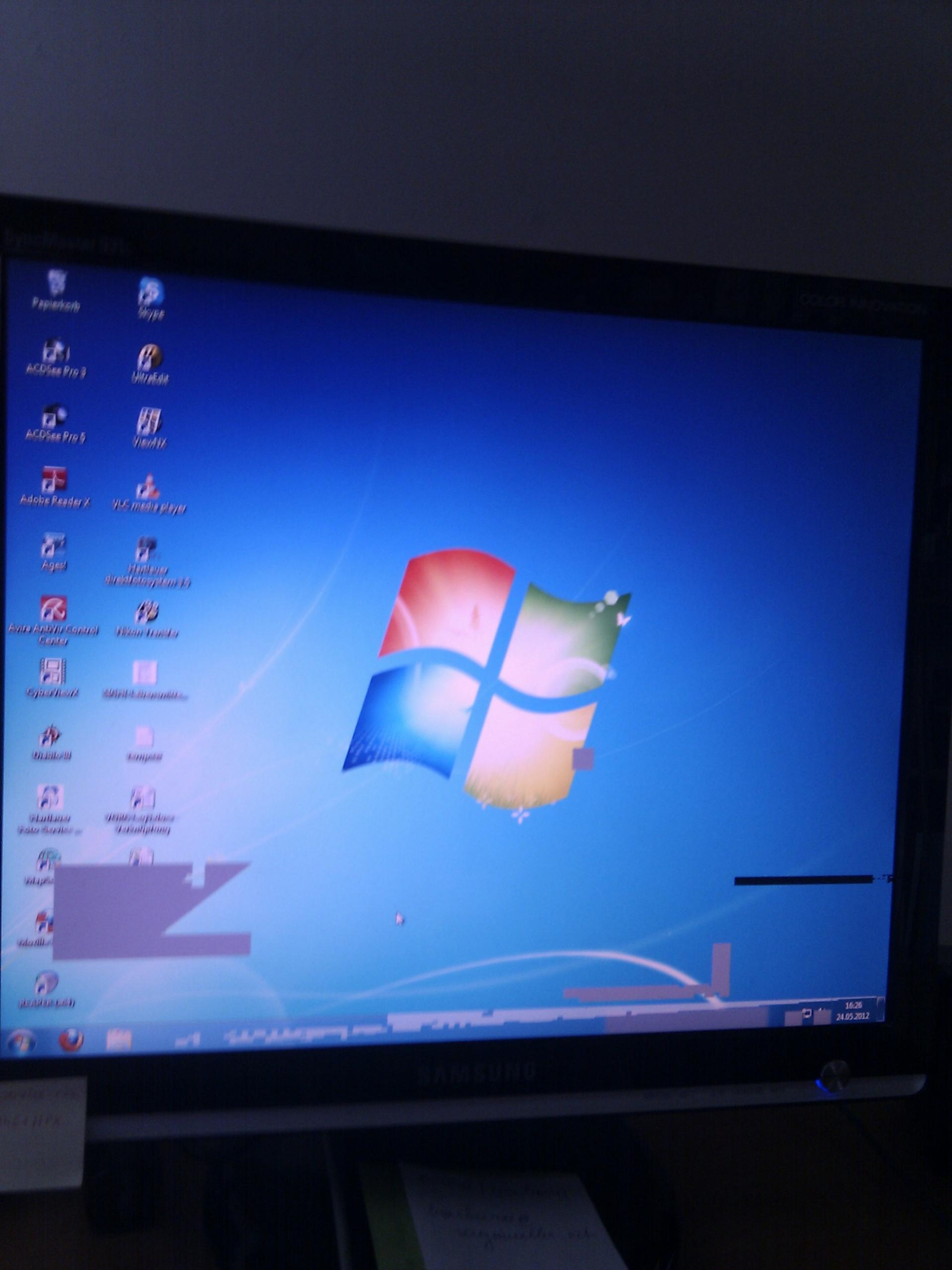

Vor ca. 1 Woche (ohne Hardware- oder Softwareänderungen) begann das Bild plötzlich zu Flackern und am Bildschirm wurden graue Bereiche angezeigt, danach wurde der Bildschirm schwarz. Nach jedem Reboot genau das gleiche Problem.

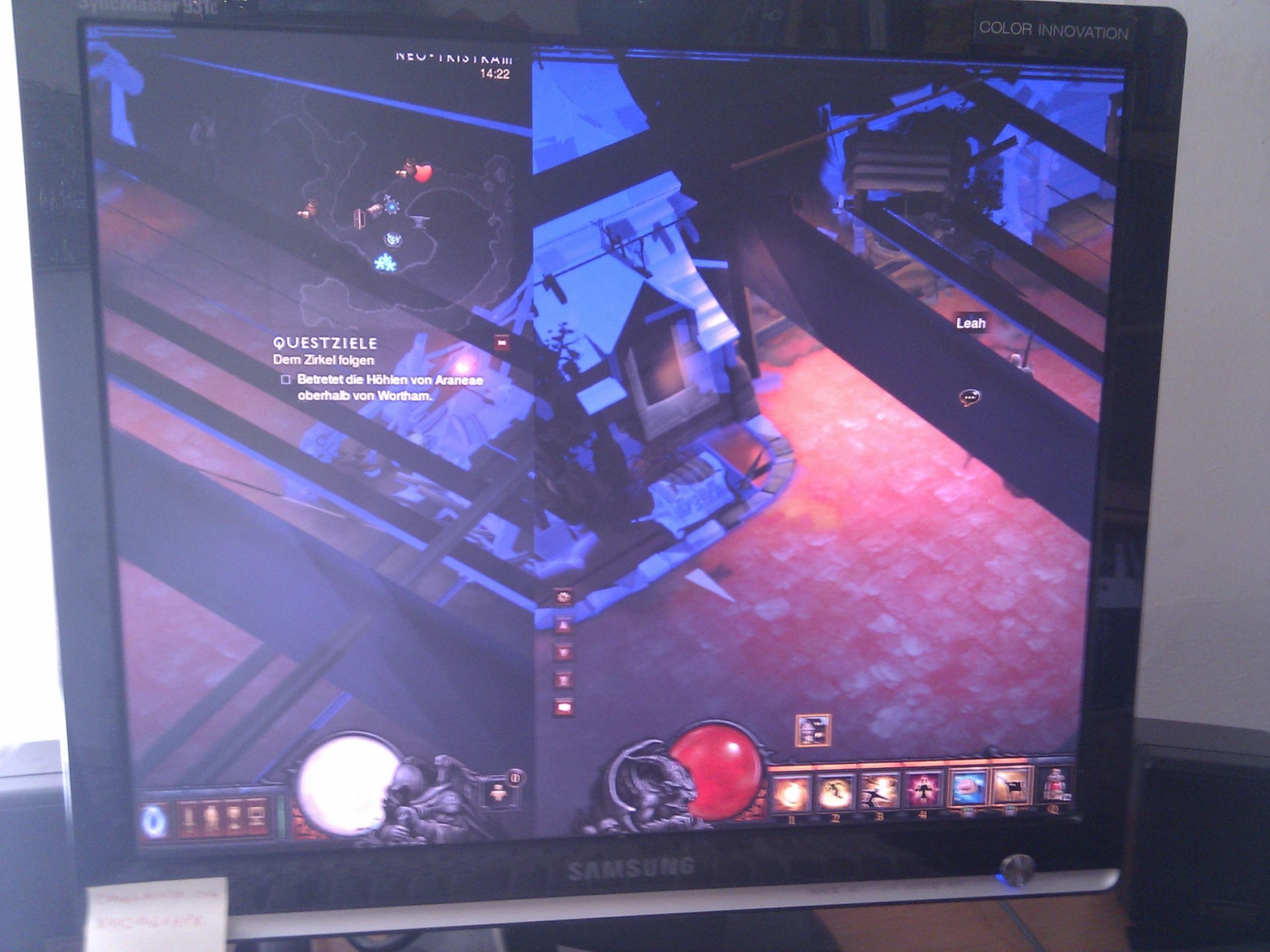

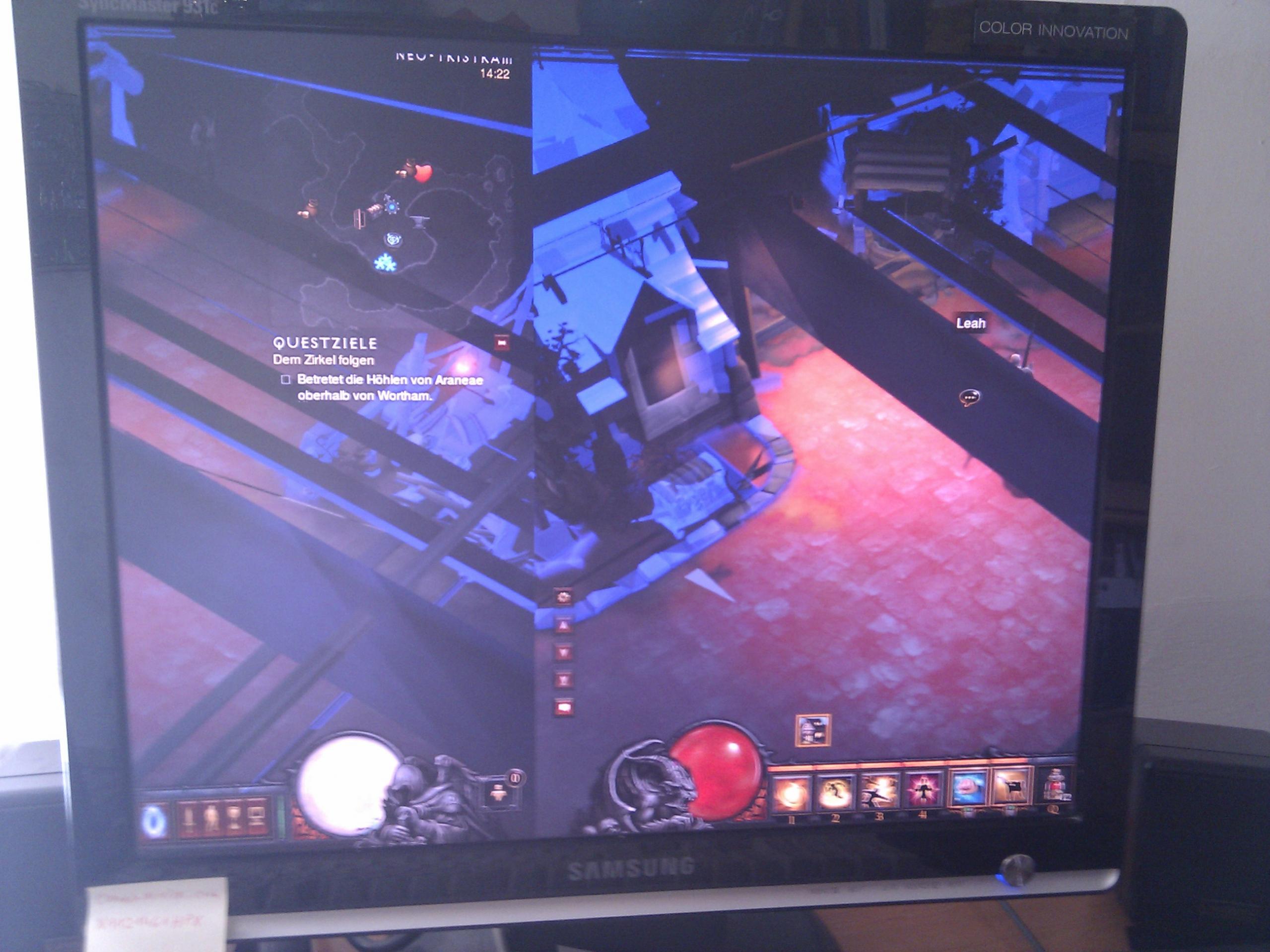

Ich habe zum Testen Diablo 3 gestartet, nach ca 2-3 Minuten begannen die Fehler, 20 sec später der Bluescreen.

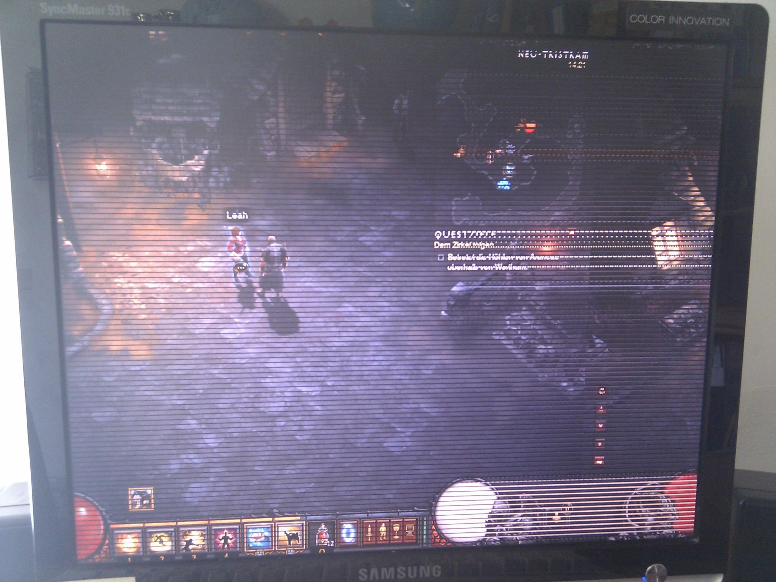

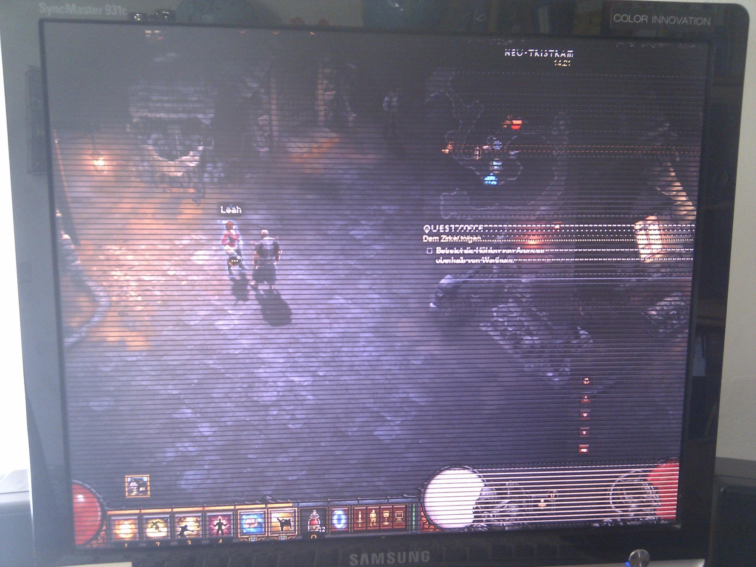

Das Foto vom Desktop zeigt die Grafikfehler vor dem neuen Aufsetzen, die anderen beiden zeigen Diablo 3, nachdem es ca 3 Minuten gelaufen ist, nach dem neuen Aufsetzen.

Aufgrund deiner Problembeschreibung und der geposteten Bilder würde ich eher auf ein Grafikkartenproblem tippen. Hättest du evtl. eine andere Grafikkarte zum testen zur Hand (evtl. von einem Bekannten)?
