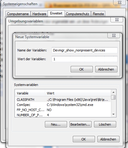

Hast Du versucht den alten Prozessor über den Gerätemanager zu deinstallieren?
Dazu im Gerätemanager unter Ansicht > ausgeblendete Geräte anzeigen lassen.
Sollte der alte Proz. dann nicht leicht ausgegraut angezeigt werden unter
> System > erweitere Systemeigenschaften > Umgebungsvariablen eine neue Systemvariable wie folgt erstellen:
Devmgr_show_nonpresent_devices
Wert: 1
Wenn Du Glück hast erspart Dir das die neuinstallation.
Geht das evtl. nur in Vista? ich nutze noch XP-pro ... im Gerätemanager werden nur die 4 Kerne des Q9550 angezeigt ...
Ich werd wohl nicht um eine Neuinstallation herumkommen, die Arbeit wollte ich mir aber eigentlich nicht antun ...
