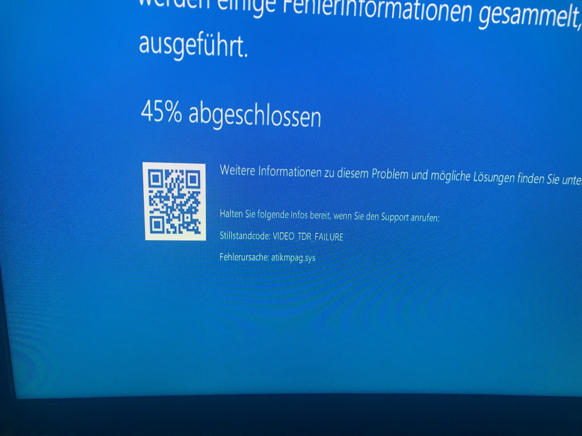

Moin, ich hatte jetzt innerhalb von 2 Wochen 3x diesen Bluescreen:
Hab dann mal den BluescreenViewer angeschmissen:

System:
Ryzen 5 2400G
G-Skill 16GB 3200 Flare-x
Gigabyte B350
Treiber sind alle auf dem neusten Stand.
Jemand eine Idee woran das liegen könnte?

Kannst du den Fehler reproduzieren oder tritt der nur sporadisch auf?
Würde auch evtl. mal den RAM auf 2933Mhz laufen lassen und nochmal schauen obs passiert.
kam bei mir auch wo der ram auf 3200mhz lief, mit 3000mhz nie wieder aufgetaucht
Schon andere GraKa getestet?
Würde aber trotzdem zu 90% auf den RAM tippen hatte das gleiche Problem.
Lass doch mal Memtest86 laufen
Mal nur mit einem RAM Modul beginnen und den ram zu 100% auslasten zb einfach ganz viele YouTube Videos auf einmal laufen lassen.
Wenn nach 1h noch alles läuft 2es Modul rein gleiches Programm..
Und wenn das vierte Modul drinne ist dann nochmal 1 bis 2h zu 100% ausgelastet laufen lassen.
Wenn keine Probleme ist der RAM ausgeschlossen.

So sorry das ich mich jetzt erst melde.
Also auf 2933mhz runtersetzen hat nichts gebracht.
Werde heute mal Memtest laufen lassen und schreibe dann nochmal hier rein.
ich hab auch den:
Ryzen 5 2400g
16GB (2x 8192MB) G.Skill RipJaws V DDR4-3200 DIMM CL16-18-18-38 Dual Kit
MSI X470 Gaming Plus mit Aktuellem BIOS
Win 10 mit allen aktuellen Updates
und der Aktuellen Redeon 18.5.1 Software
Habe das selbe Problem das er nur Sporadisch aber oft mir das besagte Bluescreen bringt.
Hab auch mit den RAM Einstellungen rumgespielt aber scheint nichts zu verändern. Das beste Ergebnis hatte ich bei 1.4v und 3000mhz lief echt super auch unter Last keine Probleme.
Aber nach 2 tagen beim Start wieder. Es passier scheinbar vollkommen Willkürlich.
Ich denke irgenwie das Win10 nicht mit der Grafikkarte/Treiber klar kommt den ich hatte auch kurz das Problem dass ich ein Youtube Video Starten wollte und mein Bildschirm hatte einfach kein Signal mehr dass ging 2-3 mal so, und dann ging es wieder ohne Probleme.
Gibt es hier schon neue Erkenntnisse?
Vielen Dank schonmal.
