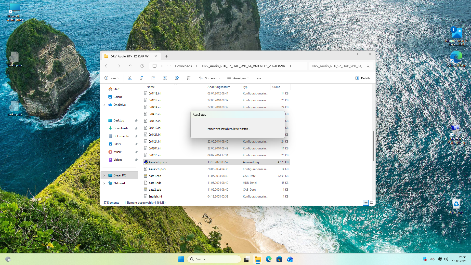

Ok, was ich jetzt herausgefunden habe, erstaunt mich völlig. Das System scheint jetzt viel flüssiger zu laufen, die Fenster öffnen sich jetzt blitzschnell, in Youtube und VLC Mediaplayer laden die Videos sehr schnell es gibt keine lags oder sonst welche Verzögerungen. Und vor den TS war das System ehe träge Fenster haben ab und an gelagt und in Youtube war die reinste katastophe um ein Video anzuschauen brauchte das System min. 1 Minute lang um das Video aufzurufen und beim vorspulen brauchte es ebenfalls sehr lange um das Video forzusetzen und jetzt scheinen diese Probleme wie vom Zauberhand verschwunden zu sein. Ich werde trozdem mal das System neu installieren und mal in der Zuverlässigkeitsverlauf und Ereignissanzeige nach kritischen Ereignissen zu schauen.
