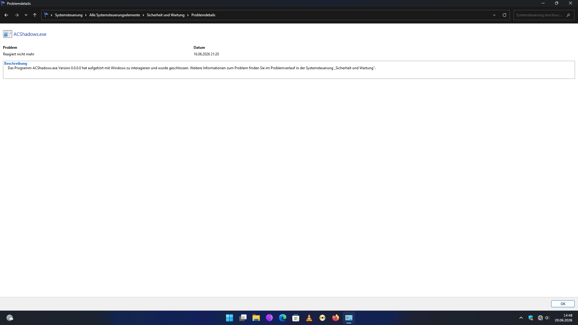

Vor einer Woche, wollte ich dass Assassin's creed shadows mal wieder spielen ( davor konnte ich es sogar zwei Tage an haben ohne welches Crashes ) und kurz vorm Start wurde ein von UBISOT Update 1.1.10
auf meinem Rechner geschmießen. Wie das Update fertig wurde habe ich das Spiel gestartet und direkt innerhalb 3 Minuten ist das Spiel to the Desktop gecrasht mit einer Applikations Crash Meldung in der Zuverlässigkeitsverlauf von Win11. Danach habe ich das Spiel wieder gestartet und etwas gespielt und wie ich das Spiel beenden wollte stürzte mein PC in einen Blue / Blackscreen ab ohne eine Bezeichnung, es waren nur welches Codes zu sehen.

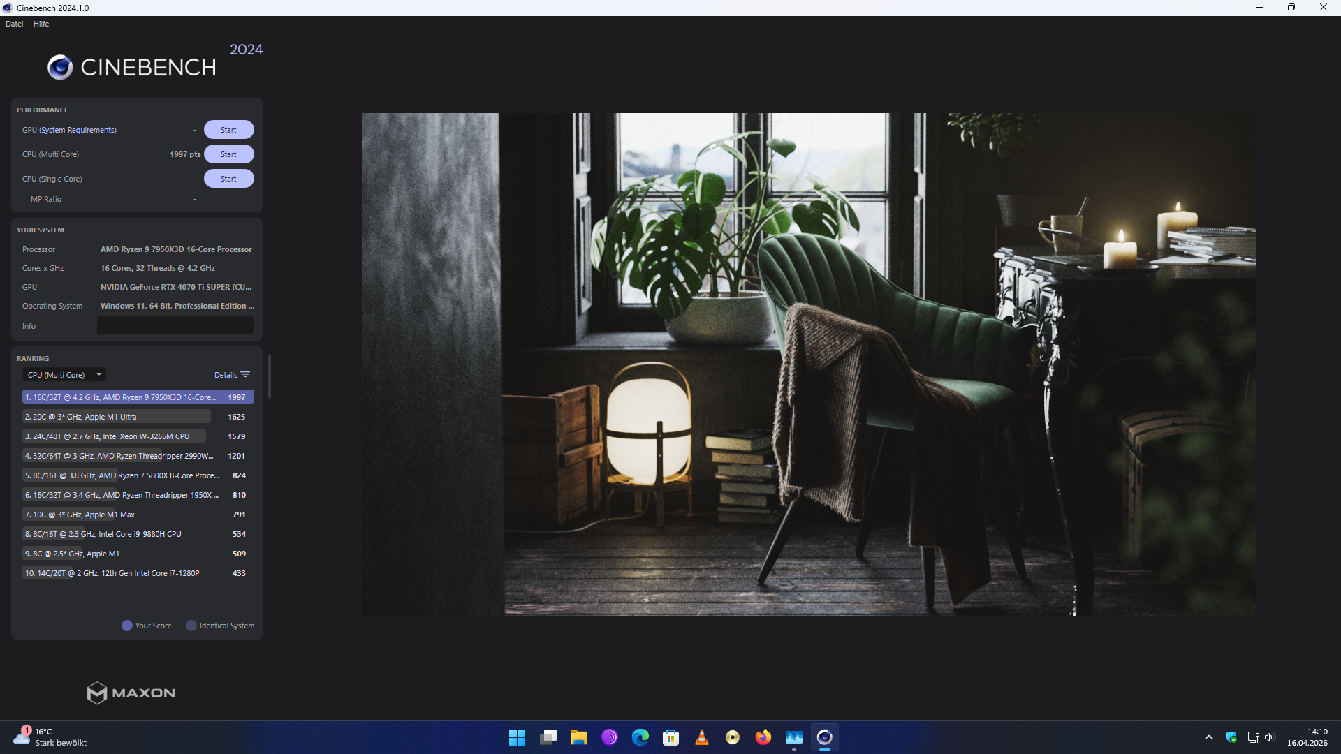

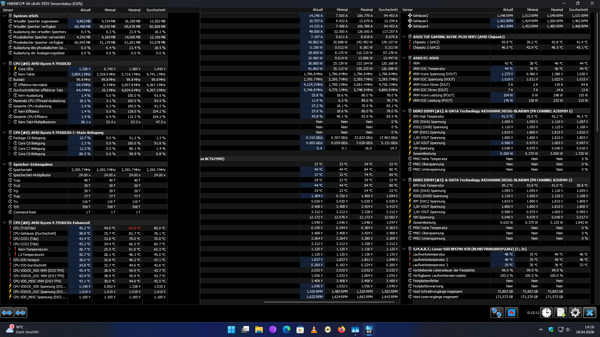

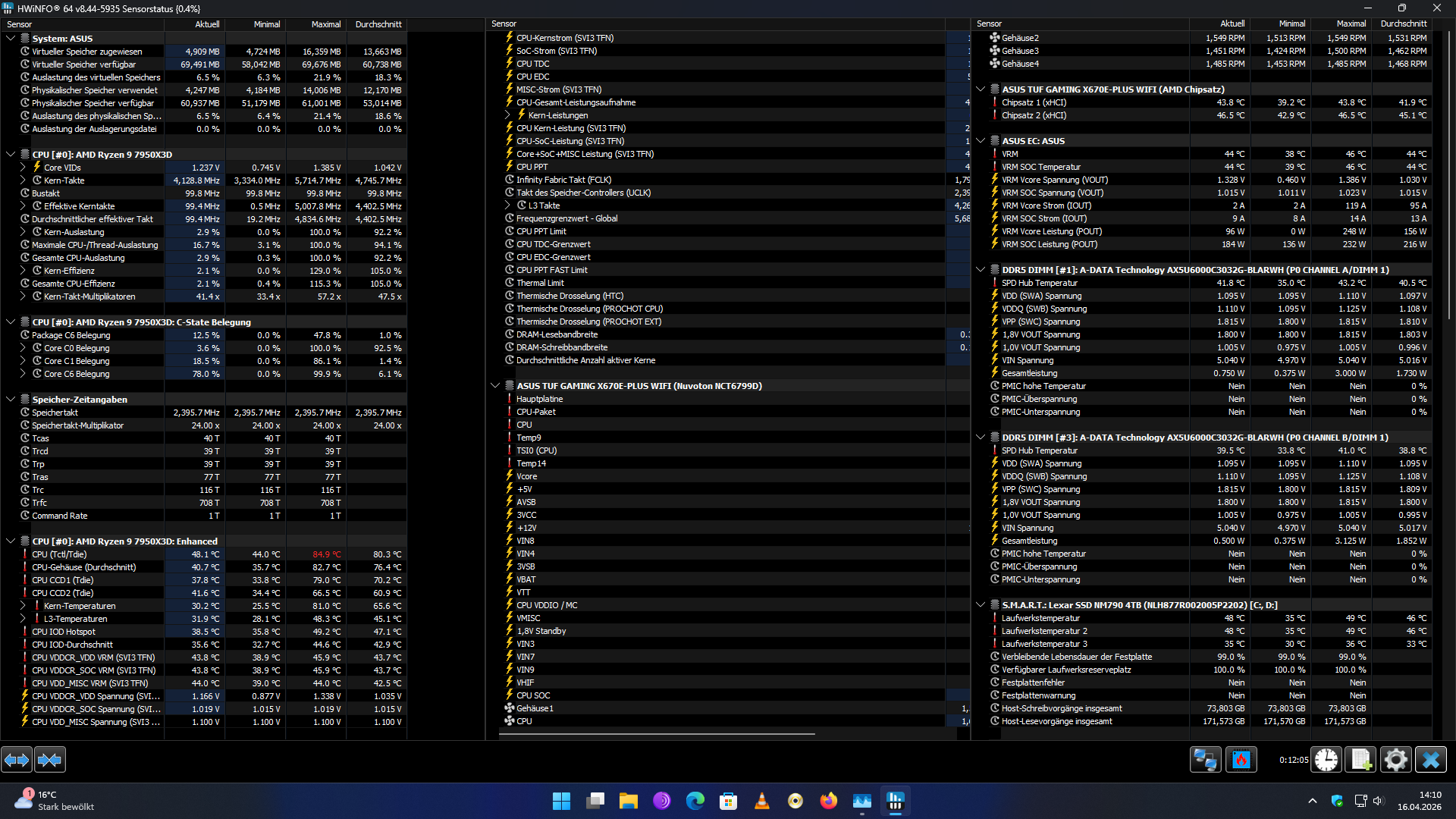

Hier habe ich mal die HWINFO während eines Cinebench Testes

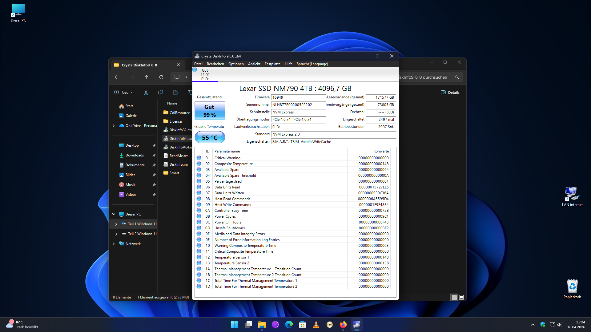

Crystaldisk

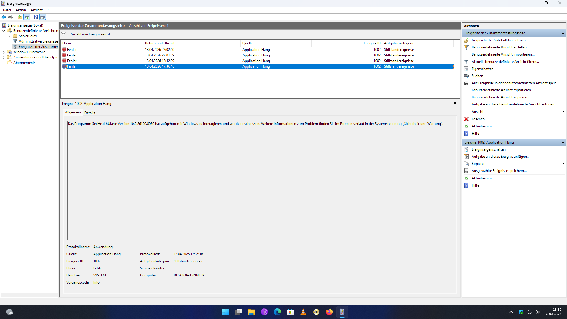

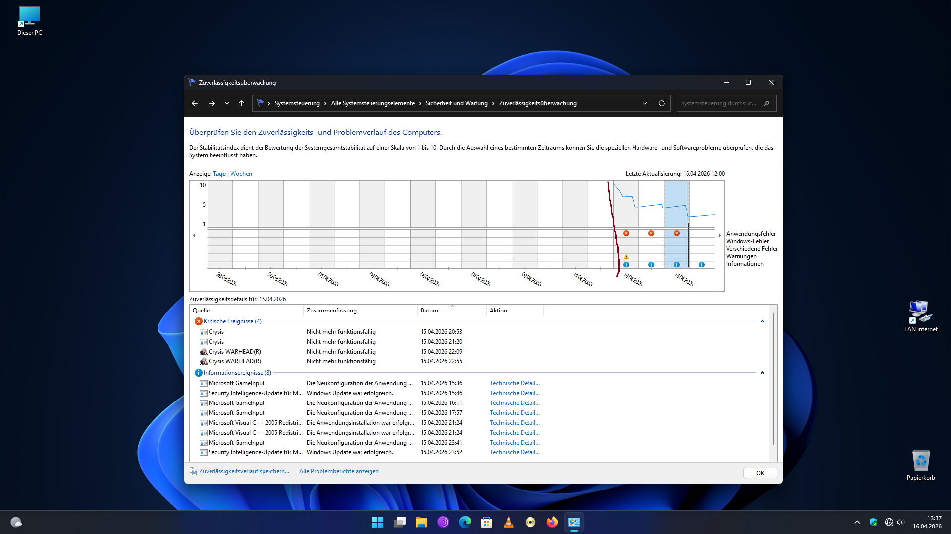

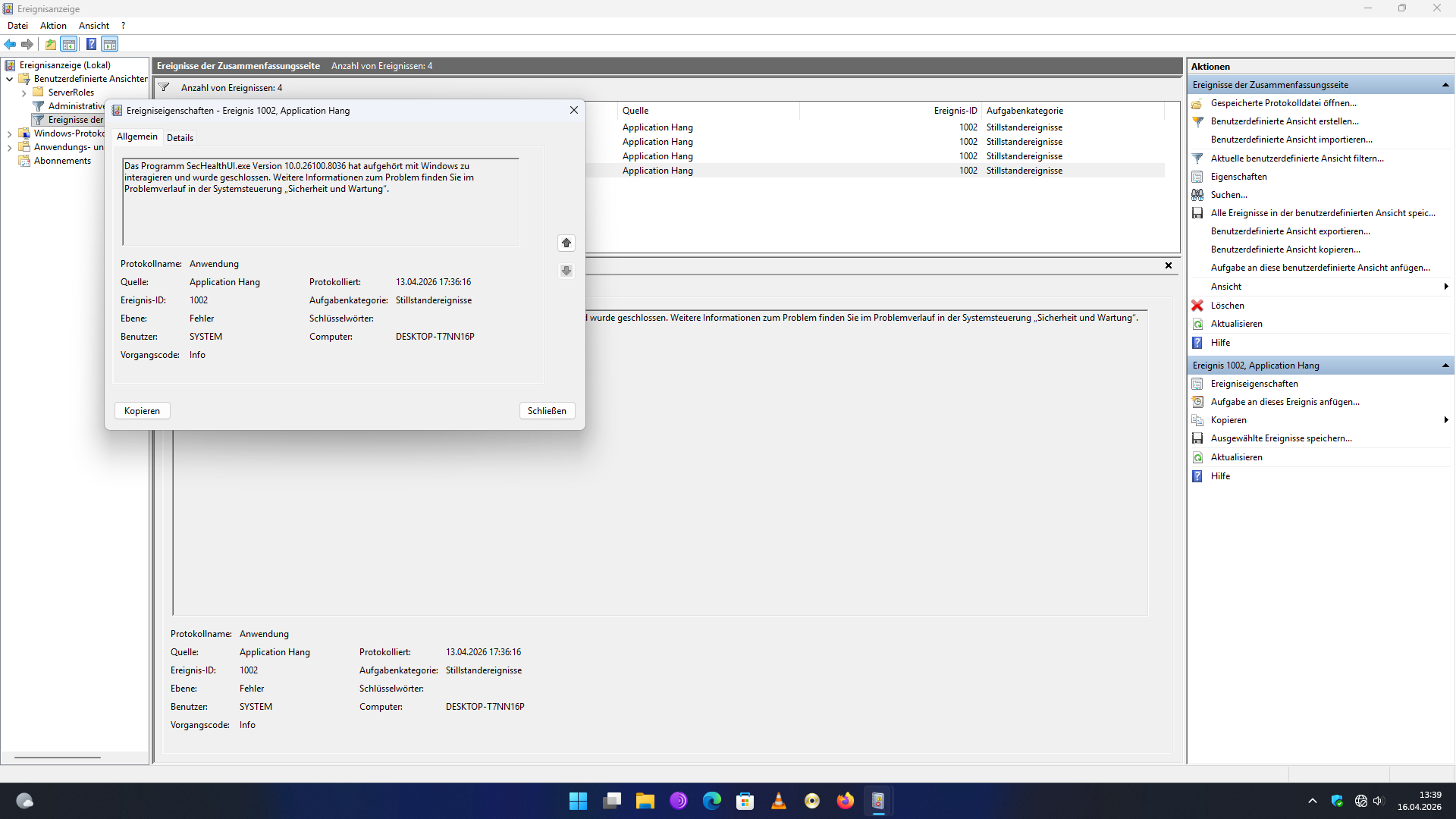

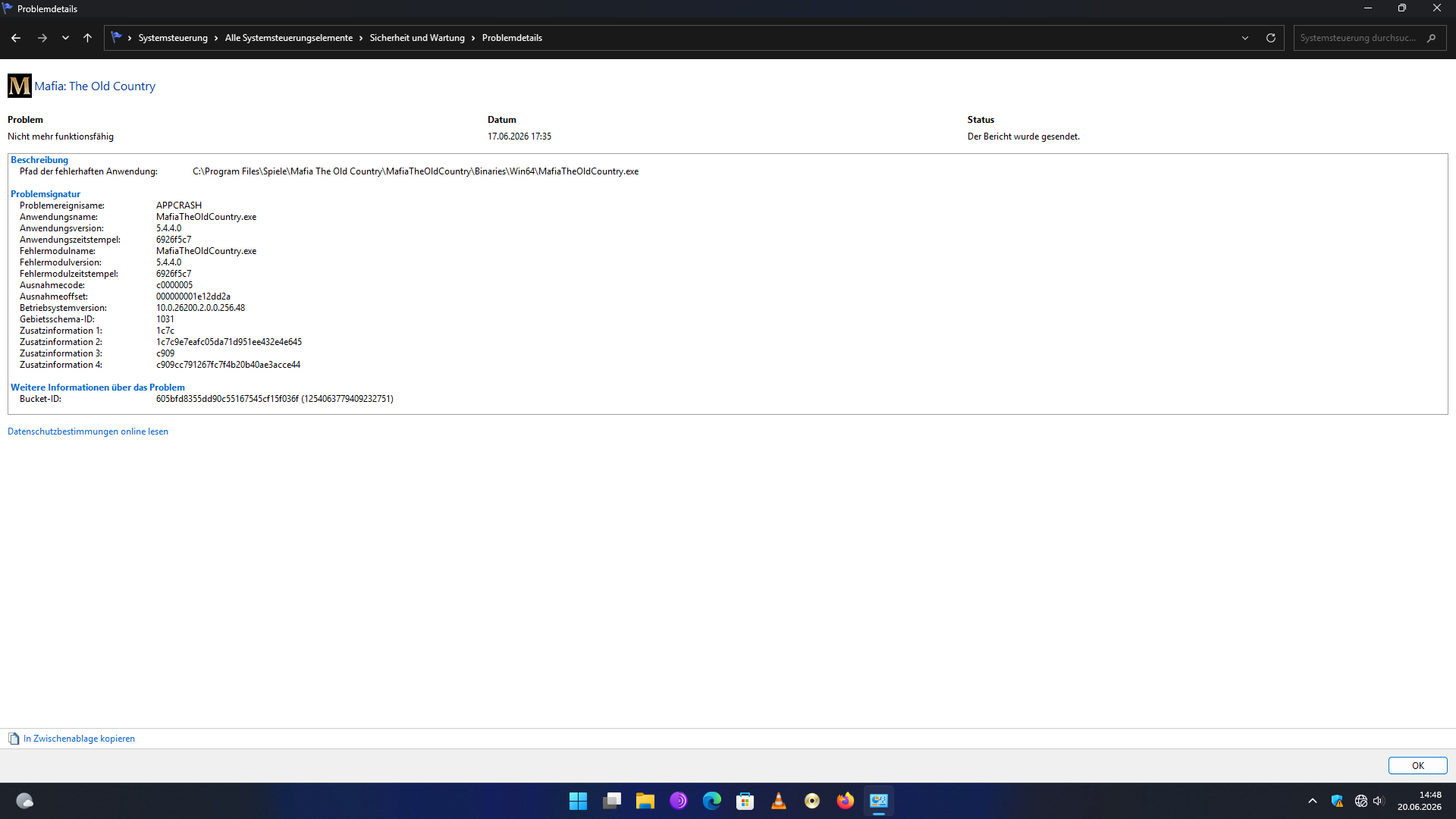

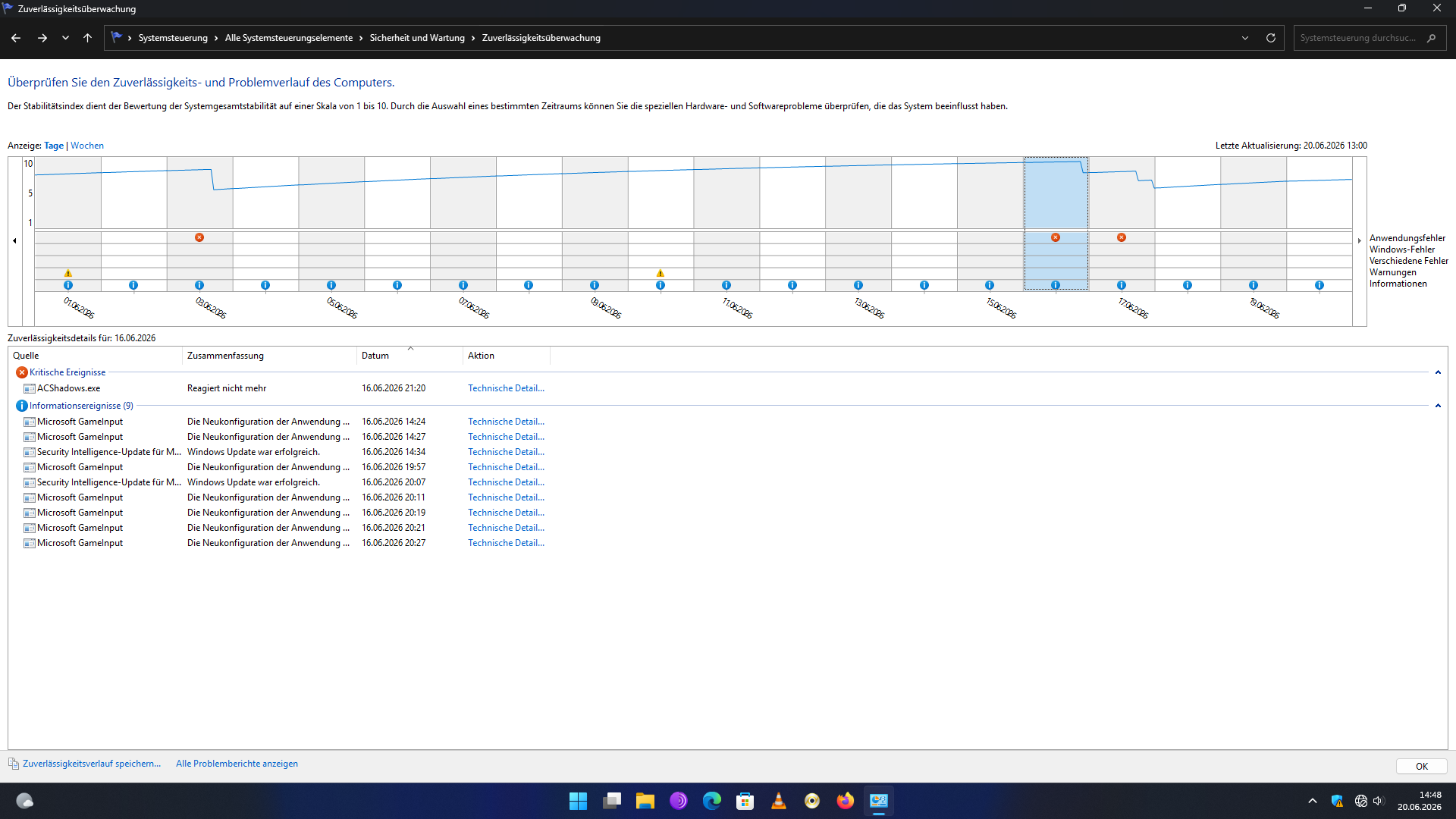

Achso diese Applikations Fehler im Windows Ereignis anzeige und Zuverlässigkeitsverlauf. begleiten mich unabhängig von den Crashes und Bluescreens die ganze Zeit. Was mich stutzig macht sind diese Schwerfehlermeldungen.
Screenshot (3).pngScreenshot (4).pngScreenshot (5).pngScreenshot (7).pngScreenshot (8).png
Diese haben sich direckt nach der Neuinstallation des Windowes bemerkbar gemacht. Und auch andere Games crashen to the Desktop
mal nch 10min und mal nach 8 Stunden Spielzeit.
Wie sieht ihr das Ganze ? Laut meinen Bauchgefühl muss irgend etwas an der HW sein. Und was haltet ihr von dieser Art Fehlermeldungen in der Ereignisanzeige.

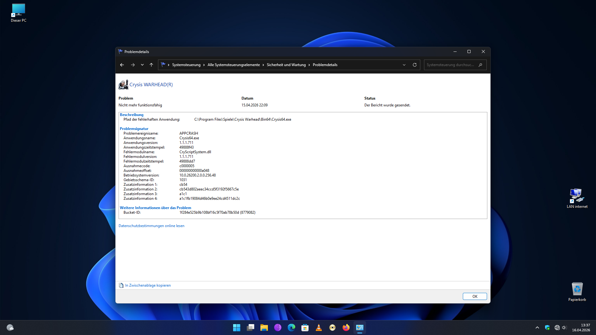

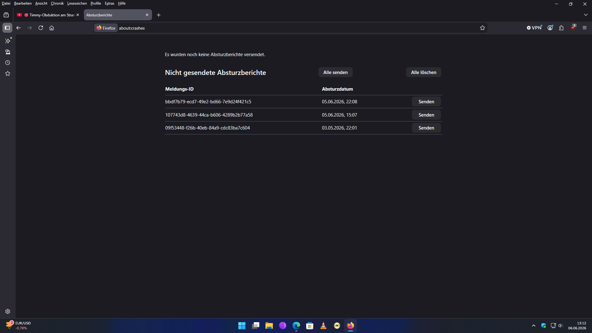

Diese Programmcrashes kommen sehr sporadisch vor, mal wenn ich den PC einschalte, dann kann ich sogar 24h zocken ohne welche Probleme und mal bekomme ich alle ein paar Stunden einen CTD. Hier mal ein paar Bilder von der Ereignisanzeige.
Hier wollte ich über youtube mal Filme anschauen und hier ist der Tab alle 2h gecrasht.
Was besagt denn dieser Fehlercode ?

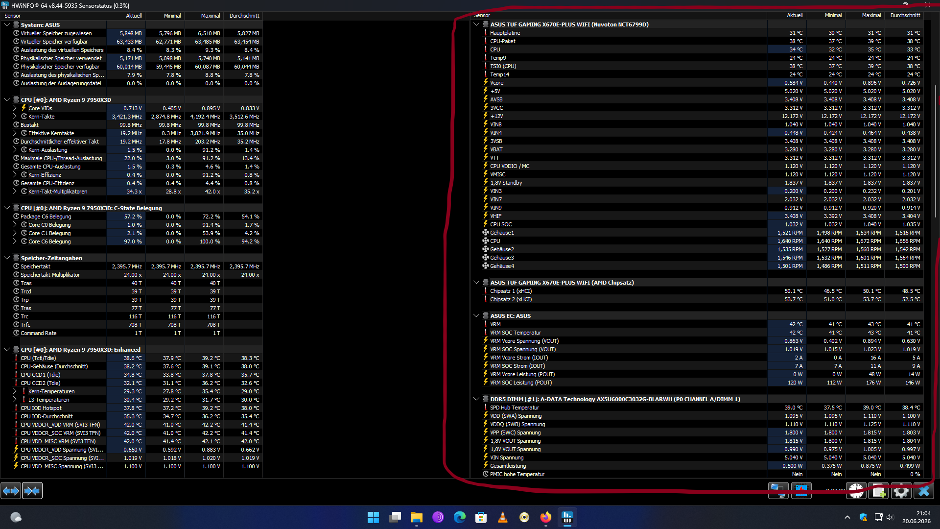

wie sieht die Stromversorgung beim Board unter 3.3, 5 und 12v aus, passen die Werte ?
Um ehrlich zu sagen kenne ich mich da nicht so aus. Würde diese Aufnahme reichen?
Reaktionen: 89zugspitze

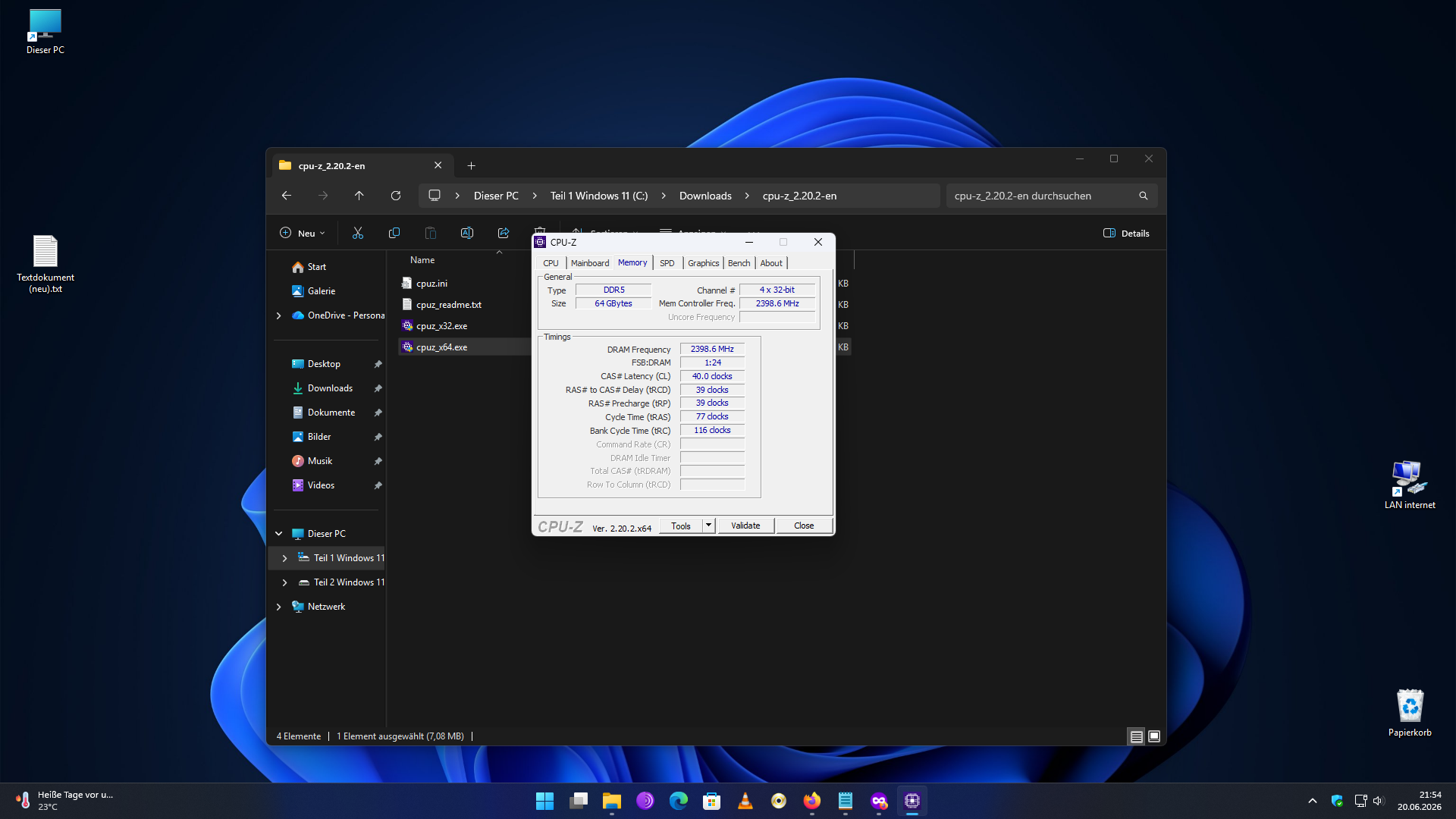

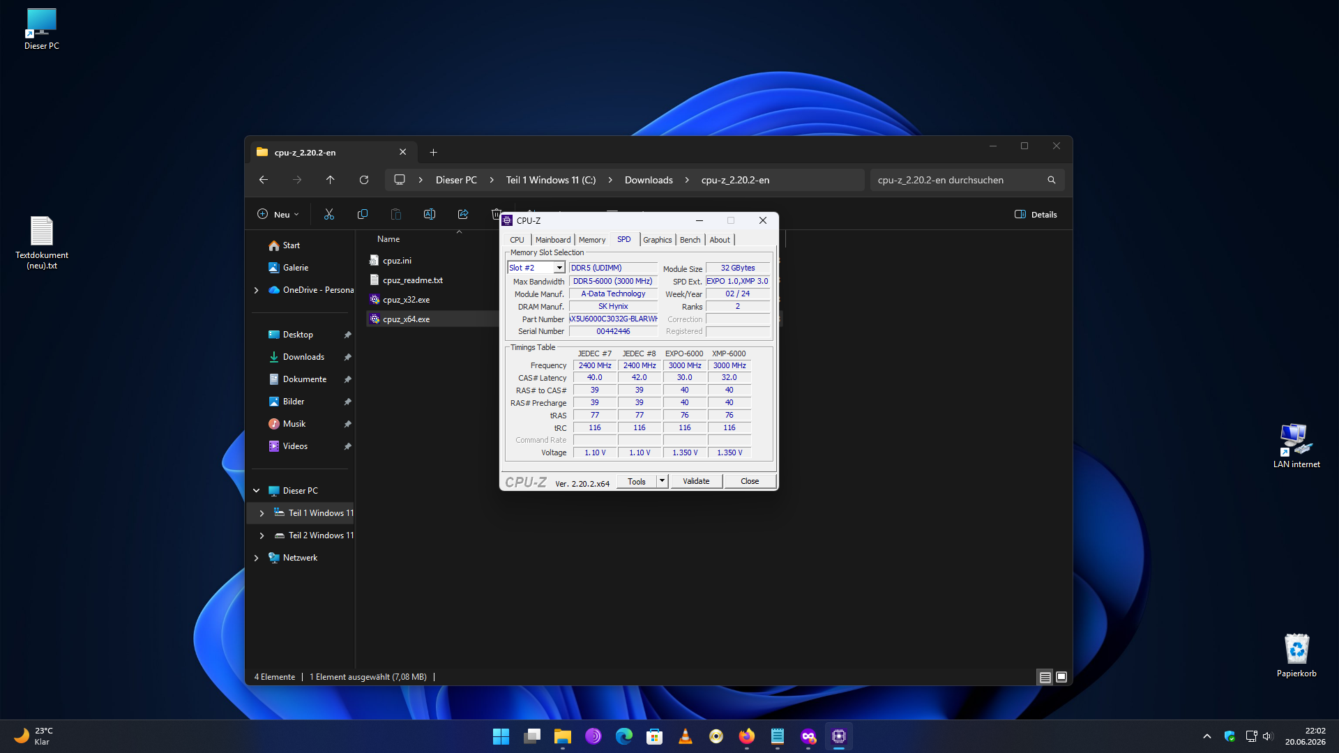

die sollten in A1+A2 stecken wenn nichts anderes im Handbuch steht und den möglichen Takt sieht man bei CPU-Z unter dem Reiter SPD, das ist nur der lahme JEDEC Modus ohne das Expo Profil zu laden
Aha, das werde ich demnächst machen die Ramsticks auf A1 und A2 zu verlegen. Hier mal die SPD
ahjo hast 6000CL30 Speicher, kann sein wie gesagt dass dein 7950X3D das nicht mitmacht und du ggf. auf 5600MT/s runtergehen musst, dazu das Expo Profil laden und dann manuell auf 5600 runtergehen und ja du solltest den Ram in A1+A2 stecken

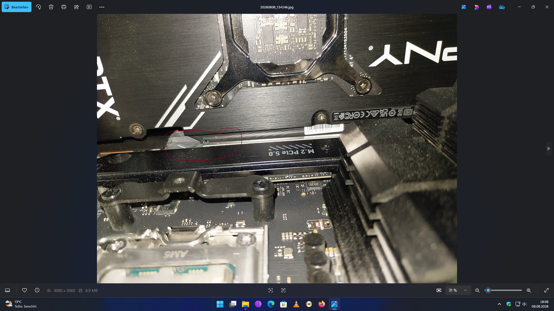

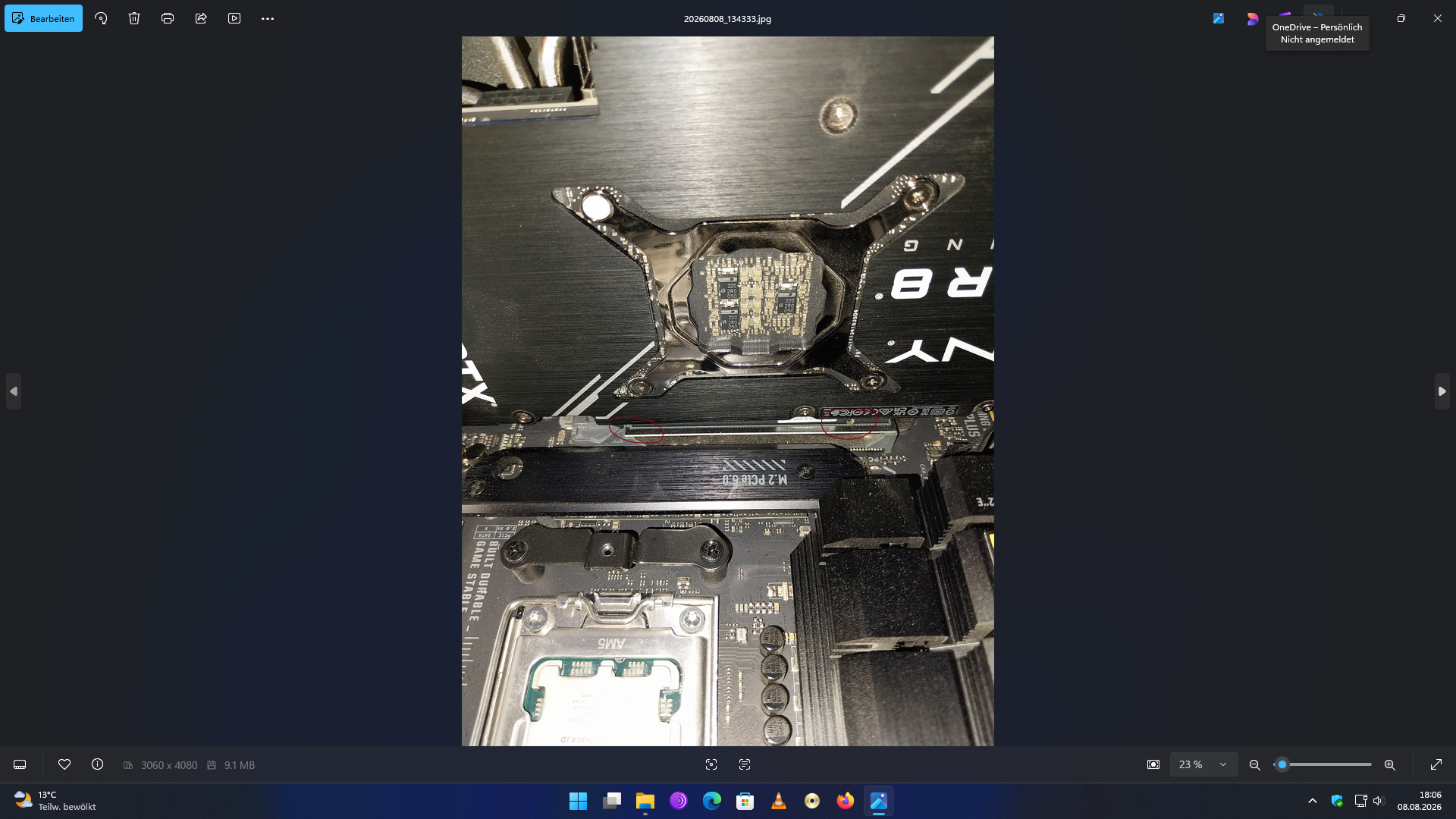

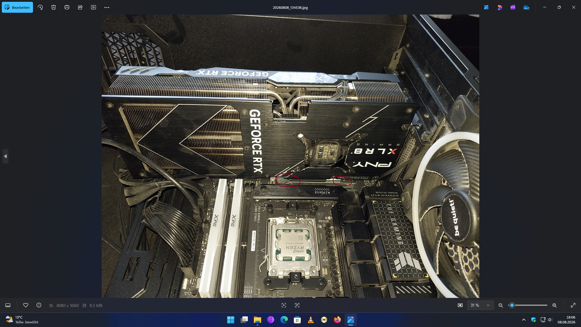

Ist es normal das der GPU Steckplatz etwas aus dem Slot herausragt? Hier mal die Bilder.
