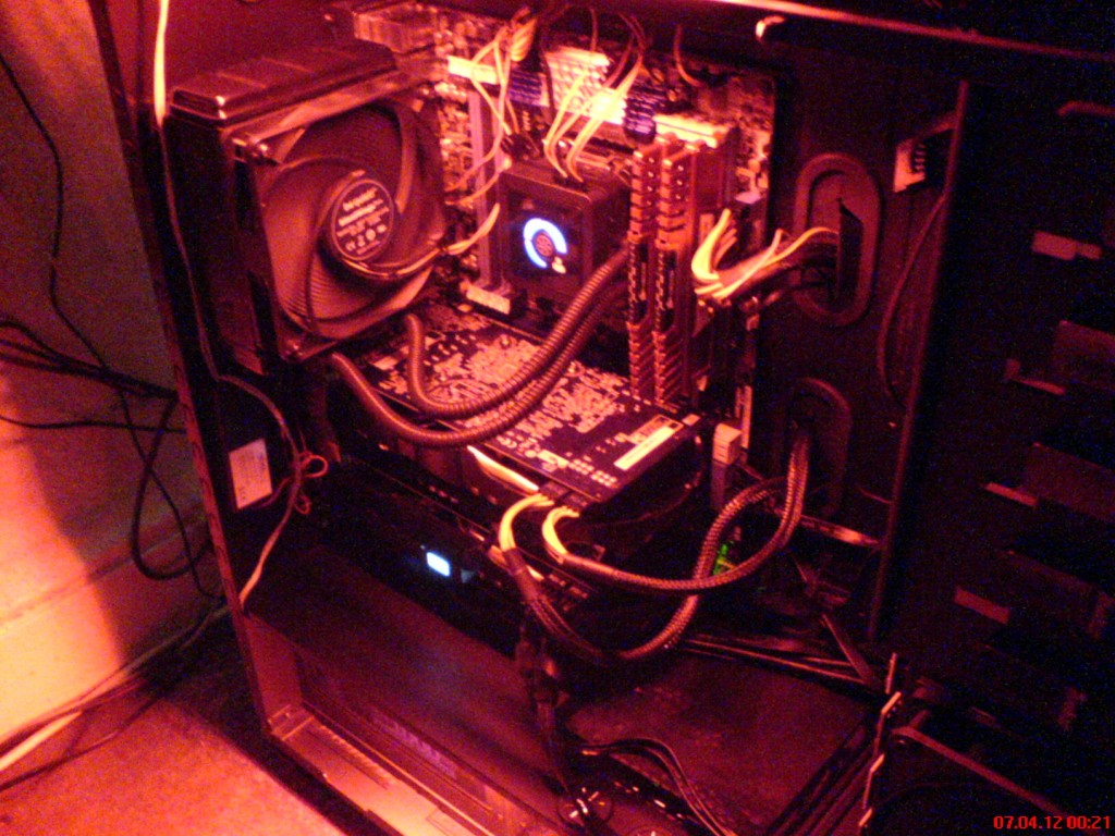

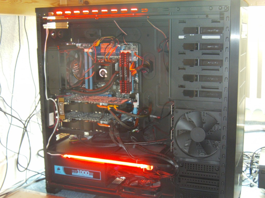

Ich habe ein Obsidian 800D mit Lüfter-Vollbestückung.
An der Decke sind 3x Be Quiet Pure 120mm, hinten 2x Be Quiet Pure 120mm für den H80 Radiator. (Luft ins gehäuse blasend)
Dann am Festplattenkäfig der Corsair 140mm Lüfter, an der Bodenplatte zwischen Netzteilraum und Oberraum 140mm Corsair Lüfter
Und ganz unten am Gitter noch zusätzlich ein 120mm Be Quiet Lüfter.
PS: Die RAM Riegel sind inzwischen in der korrekten Position.
Die Bilder sind einige Monate alt.
Der Lüfter von der Wasserkühlung ist so angebracht, dass die Luft nach außen befördert wird ?
Es ist auf dem Bildern nicht genau zu erkennen -

Man kanns am Bild erkennen.
Die Lüfter pusten immer in die Richtung, wo der Rahmen hängt ^^
Die Lüfter beim H80 saugen kühle Luft von außen an, pusten ihn durch den Radiator und der vordere zieht die Luft durch den Radiator
und gibt sie dann direkt ins Gehäuse ab.
Oben wird von den 3x Be Quiet Pure 120mm Abgesaugt.
(LUFT) Außen ||||->> Lüfter ->>Radiator->> Lüfter ->>
