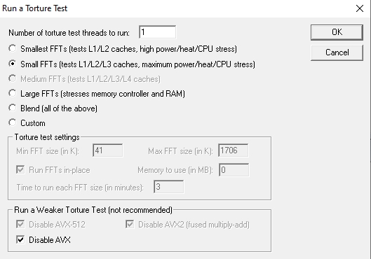

Bei prime95 "Small FFT" aber mal alle AVX deaktivieren und nur einen Kern belasten.
CPU-Z lastet die CPU nicht so stark aus.
mmh wenn ich das so mit Prime einstelle dann gibt er die Last nicht exklusive auf eine Core sondern abwechselnd.... die CPU fährt den Multi gleich für alle Cores auf 50.

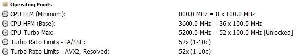

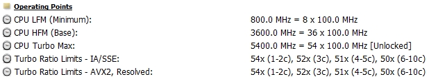

Habe verschiedene versucht u.a. 1/4/7/8 (im Bios wird mir 7 & 8 als 5,2Ghz in den OC Optionen gezeigt) ohne Erfolg. Keine Core geht auf 5,2 sondern alle stehen immer auf 5,0Ghz im Boost.
HWinfo sieht von Core 0-9 den max Multi von 50x. seit Start.
