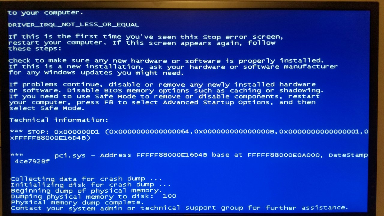

Hallo nette Community,
ich habe mir ein neues AMD System zusammengestellt und habe immer wieder einen Bluescreen wenn der PC zum ersten mal am Tag hochgefahren wird und ich Games zocke. Das passiert manchmal nach 10 Minuten und am nächsten Tag kann es auch 2 Stunden bis zum Bluescreen dauern. Nachdem Neustart läuft er ohne Probleme 10 Stunden und länger durch.

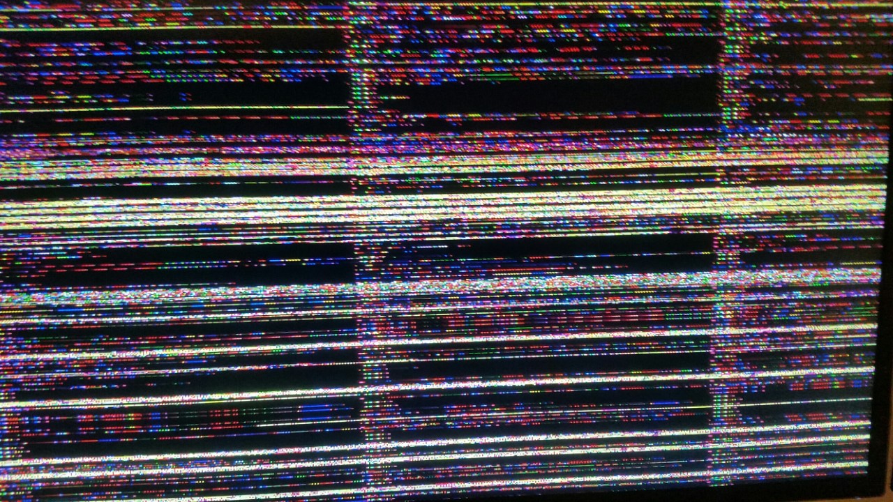

Zwei mal ist der PC auch gefreezt und mir soein Pixelchaos präsentiert (siehe Bild)

Das sieht nach einem VRAM Problem der Graka aus, oder eben am PCI-Slot ist was faul.
Meine erste Vermutung.
Mfg
Stahli schrieb:
[*]Ist eventuell von Bedeutung: Grafikkarte sitzt senkrecht mit Cooler Master Vertical Display Video Card Bracket
Exakt da würde ich jetzt mal den Fehler vermuten.
Bau sie mal richtig ein, also direkt am Board und schau ob das Problem dann weg ist.
Im Ordner C:/Windows/Mindump
befinden sich die Inforamtionen zum blue screen
Die letzten fünf Files auf den Desktop kopieren.
Mit rar oder zip verpacken.
Heir im Forum hoch laden.

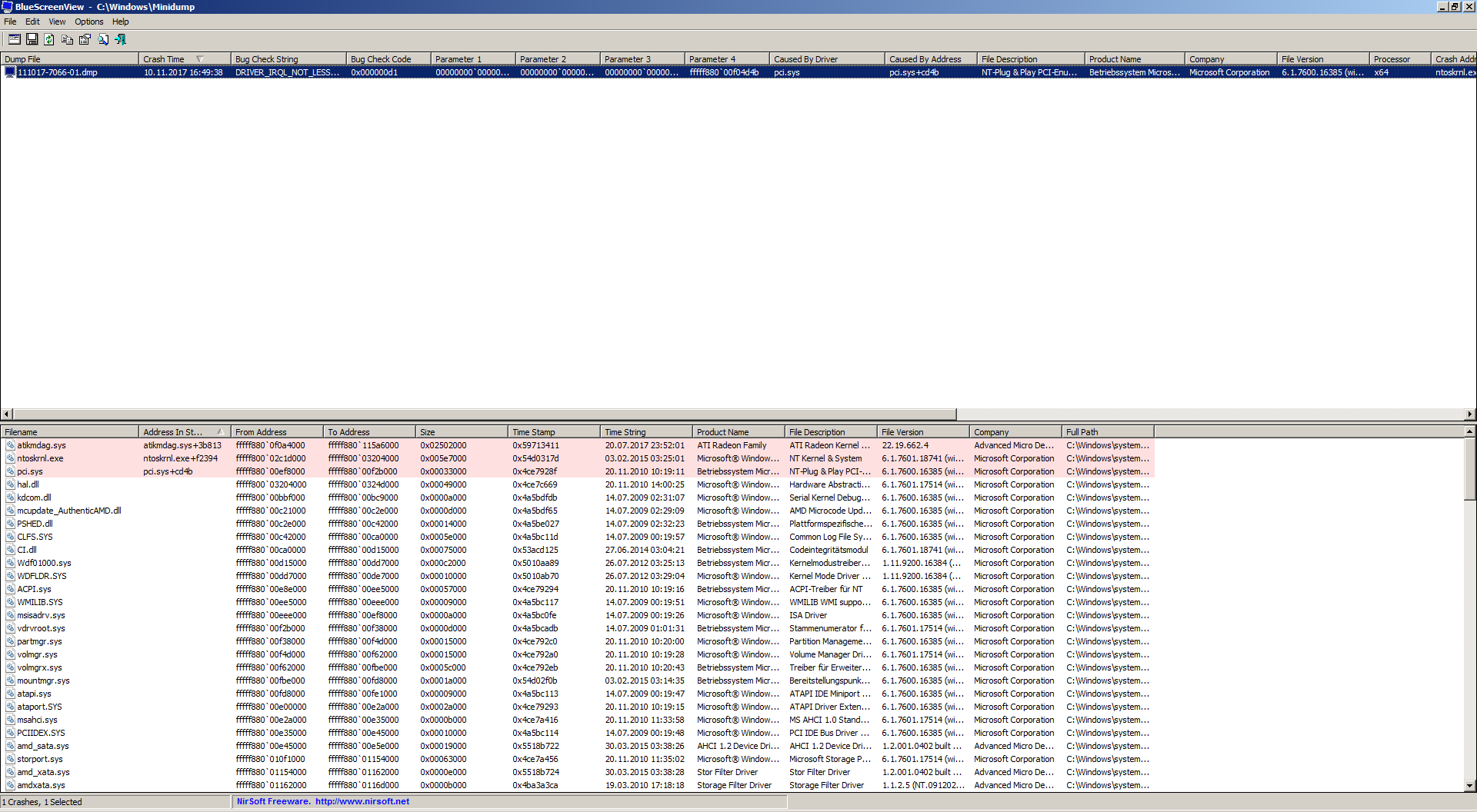

Danke für den Hinweis. Habe leider momentan nur eine Datei in diesem Ordner da ich das System gestern neu aufgesetzt hatte. Habe sie trotzdem mal angehängt.
Ich habe jetzt auch mal die PCIe Verlängerung ausgebaut und teste jetzt mal bis morgen.
SYMBOL_STACK_INDEX: 3
SYMBOL_NAME: pci!memset+2b
FOLLOWUP_NAME: MachineOwner
MODULE_NAME: pci
IMAGE_NAME: pci.sys
DEBUG_FLR_IMAGE_TIMESTAMP: 4ce7928f
IMAGE_VERSION: 6.1.7601.17514
STACK_COMMAND: .thread ; .cxr ; kb
FAILURE_BUCKET_ID: X64_0xD1_pci!memset+2b
PRIMARY_PROBLEM_CLASS: X64_0xD1_pci!memset+2b
TARGET_TIME: 2017-11-10T15:49:38.000Z
Der Fehler tritt beim Treiber pci.sys auf.
Was steckt auf Deinem Motherboard in den PCI Steckplätzen?
Meine Grafikkarte, allerdings senkrecht mit einem Cooler Master Vertical Display Video Card Bracket. Das ist eine PCIe Verlängerung um die Karte senkrecht im Gehäuse einzubauen. Die habe ich vorhin auch ausgebaut und teste es gerade ob ich wieder einen Bluescreen bekomme. Falls ich morgen früh nach dem ersten Start keinen bekomme sollte es das Problem gewesen sein. -.-
Ich habe die Bluescreenfehler auch mal eingesehen. Da kommt unter anderem auch was von ATI vor.
