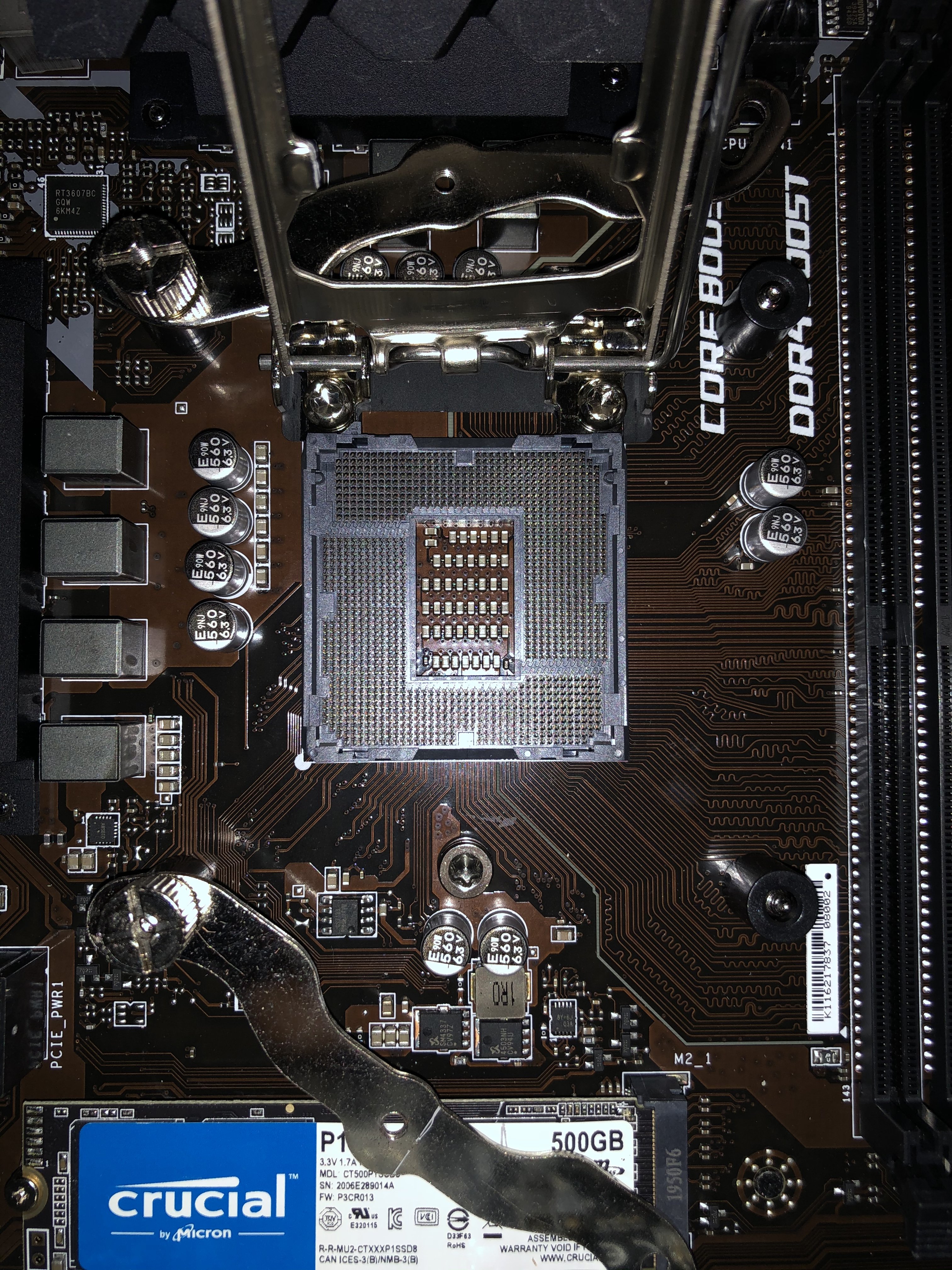

Sind alle Pins des Prozessorsockels in einwandfreien Zustand ?
Ich kann keinen Fehler erkennen

ist das Bild von der CPU oder vom Sockel - eher vom Sockel.
Die CPU ist das was da drauf kommt ^^.
Stimmt, aber für mich war "Pins" das Stichwort. Die CPU hat keine Pins sondern nur Kontakte. Die Pins sitzen ja auf dem Sockel.

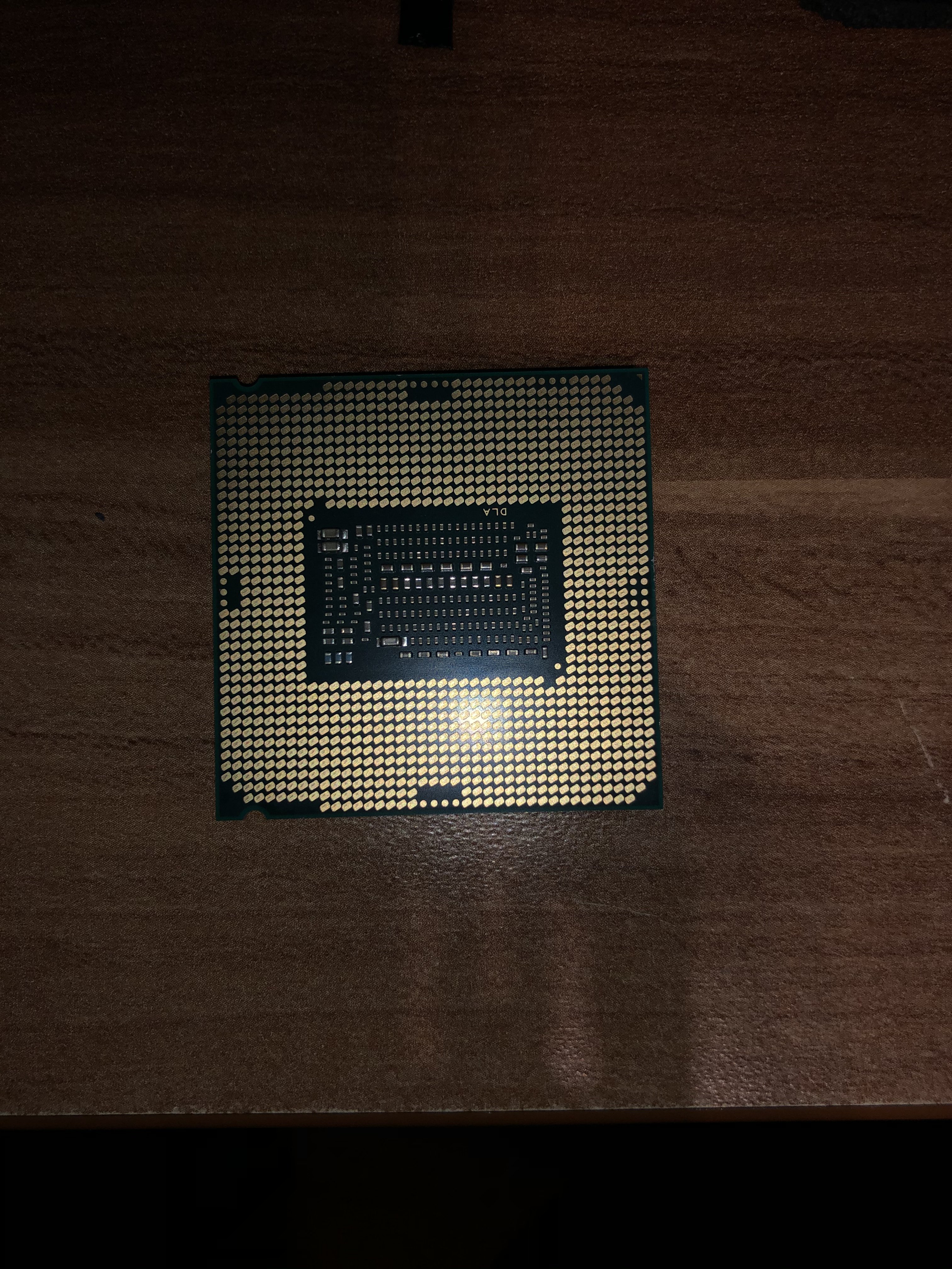

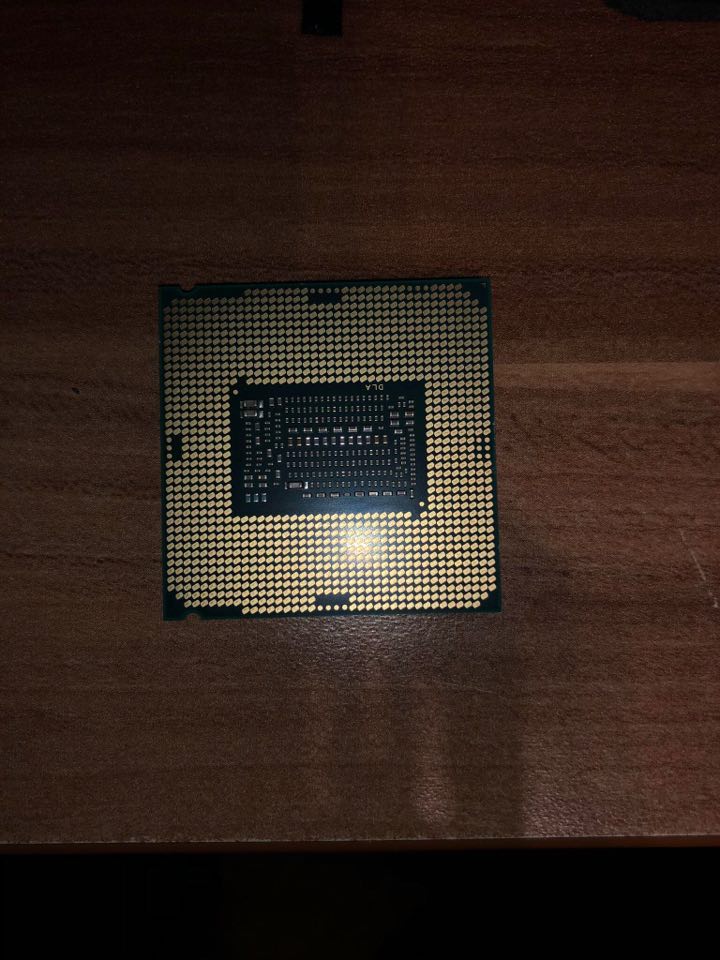

Trotzdem sende ich noch ein Bild von der CPU mit
auf dem Bild erkennt man rein garnichts - weil man nicht reinzoomen kann - schlecht.
Ich meinte auch den Sockel und da scheint alles in Ordnung zu sein, jedenfalls finde ich das Bild gut genug um zu dem Schluss zu kommen. An der CPU selbst gibt es nicht wirklich was das kaputt gehen könnte, jedenfalls nicht einfach so.

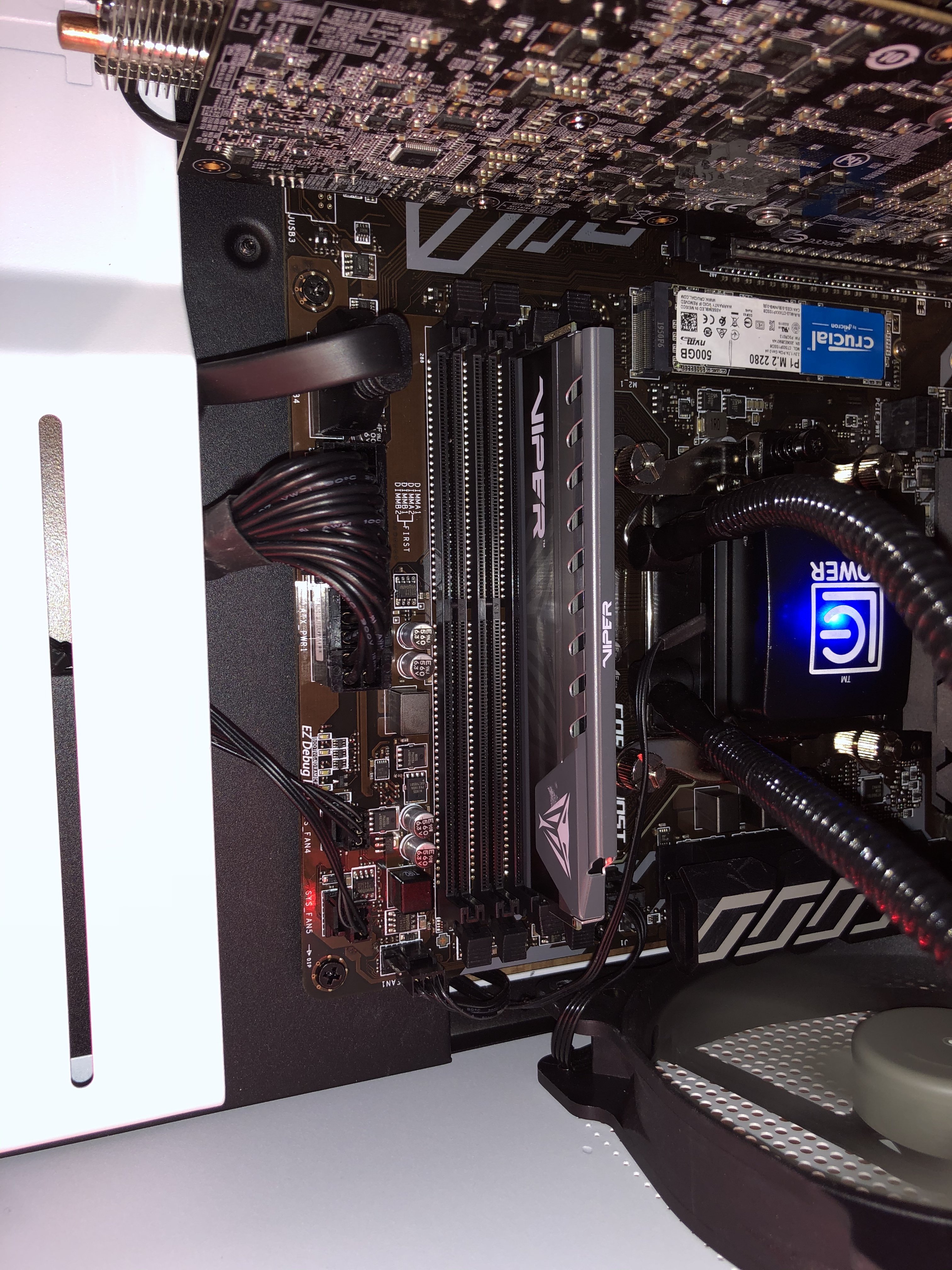

Habe die Lösung gefunden.
Ich habe einen defekten Ram-Riegel erhalten.
Sobald ich den Defekten Ram-Riegel rausziehe startet er.
Mit der CPU ist alles in Ordnung. Dann werde ich mich mal mit Mindfactory in Verbindung setzten.
Euch trotzdem vielen Dank für die Mühe und die Tipps.

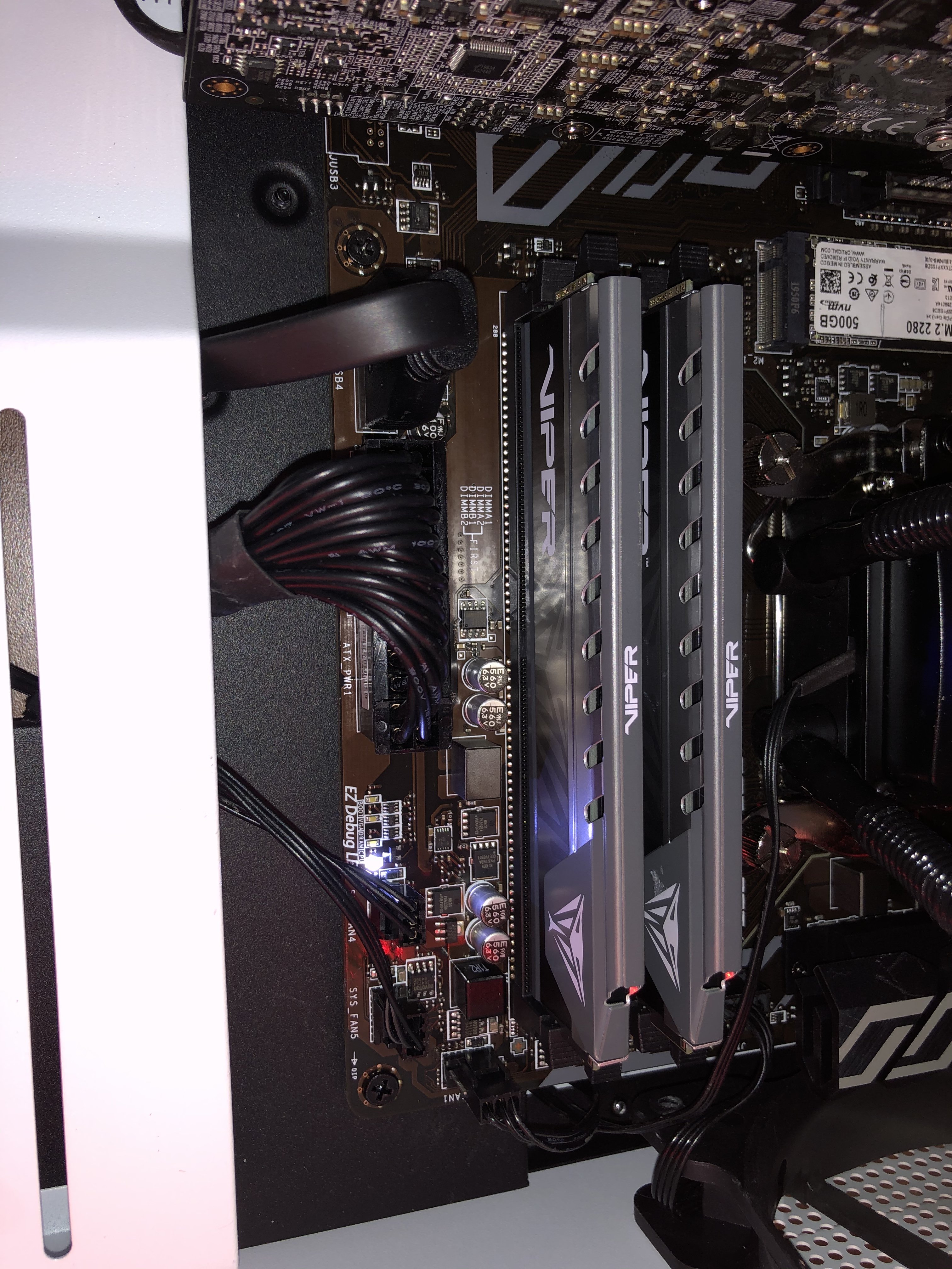

Hier kann man es sehen, sobald ich den zweiten Riegel dazustecke leuchtet die CPU LED und es geht nicht weiter.

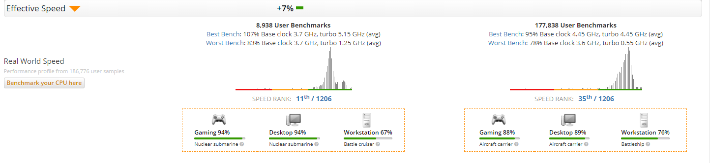

Bei AMD habe ich in der Vergangenheit schlechte Erfahrungen gemacht, weshalb ich mich meist bei Intel bediene. Aber auch hier sagt der UserBenchmark-Test, dass der Intel einfach besser ist.
Benchmark
(links Intel, rechts AMD)

Der Userbenchmark ist für vergleiche zwischen Herstellern nutzlos besonders seit dem zuletzt bekanntgewordenen Drehen an den Wertungen zu gunsten von Intel und zu ungunsten von AMD.
Für sowas gibt es aussagekräftige Tests hier auf Computerbase. (3600 ähnlich/besser als 9600 in Spielen, dreht Kreise um ihn in Anwendungen)
