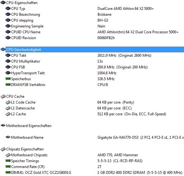

Mein Problem ist folgendes - wenn ich meine CPU auf 3GHz + takte geht der Rechner mit 4 RAM modulen nicht an, mit einem geht er an und hat an sich keine Probleme stabil zu laufen.
4 RAM Module kann ich nur benutzen wenn ich diese auf 1.9V laufen lasse - und dann auch nur auf 677 statt 800.
Ich vermute nicht, das die CPU Probleme macht - da der Rechner ja gebootet hat und erst neustartete, wenn ich den Memory Stresstest von Everest angemacht habe.
Nun, wie kann ich diese RAM's mit 800 laufen lassen, ohne Angst zu haben, dass diese durchbrennen - bzw- wieviel Saft kann ich ihnen gaben? - an sich werden diese Module schon heiss ... überlege mir daher evtl. einen Scythe Orochi zuzulegen.

Mein System ohne OC ( CPU, RAM usw.):

1,9 Volt für die Speicher ist wohl ein bischen wenig! Wenn ich mich nicht irre, können diese 2,0-2,1 Volt locker ab.
Eine Vollbestückung der Ramplätze, bringt immer ein etwas gesteigertes Risiko eines "OC Fehlschlags" mit sich!
HAst du mal die Riegel einem Memtest unterzogen?

wenn Du 800er RAM hast, laufen diese auch mit "800" allerdings hängt das von Deiner CPU ab - es könnten auch ( z. B. x2-6000-AMD=3000Mhz ) nur 746Mhz RAM-Leistung sein -
die OCZ laufen grundsätzlich nur mit 2,0V ( 2,1V ) - siehe Herstellerangaben hierzu -
außerdem muß im BIOS bei 4Gb RAM das Timing auf "2T" ( Commandrate / 1-2T Timing ) gestellt sein, da der PC ansonsten abstürzen kann
