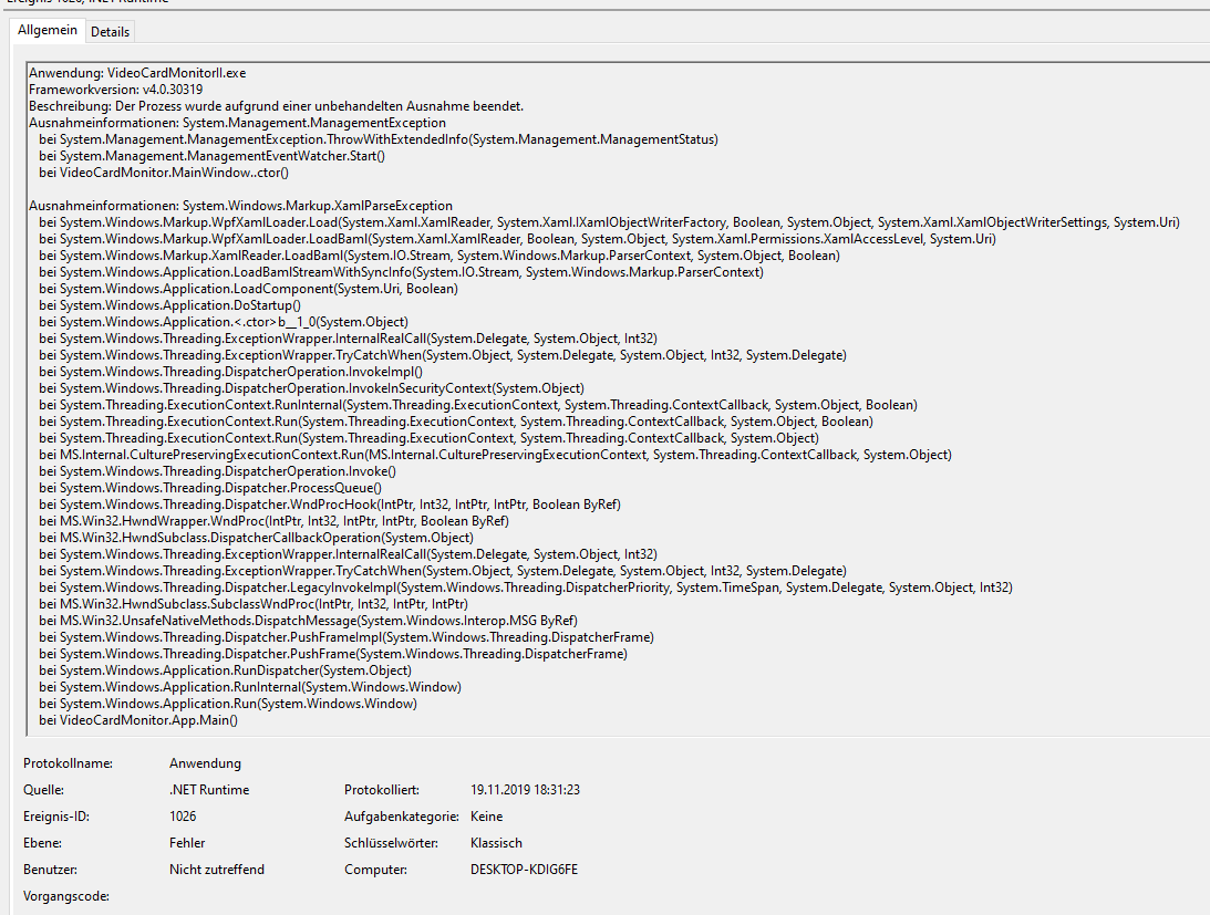

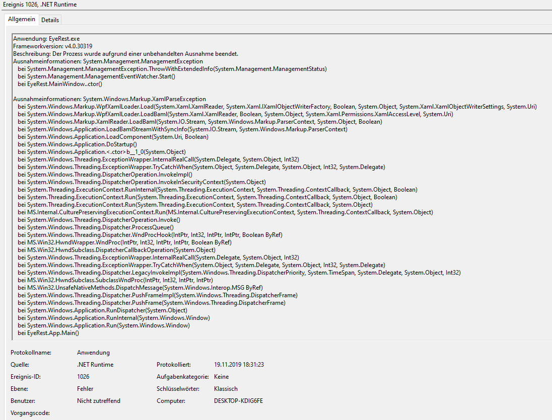

Lt. Eventviewer: 2 Fehler als Ursache für den Bluescreen:
Bild 1 und Bild 2

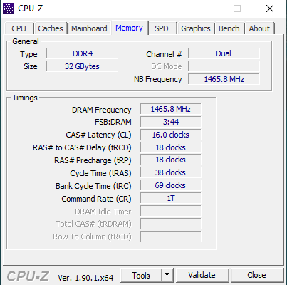

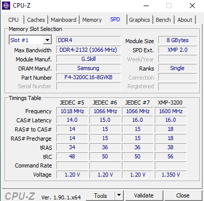

@All

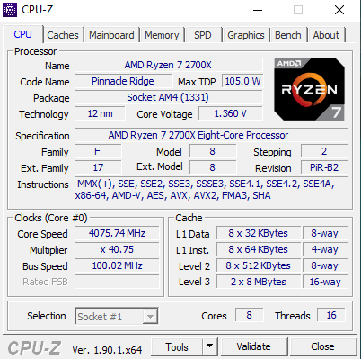

anbei ein paar screenshots von CPU-Z, falls das hilft

Kann wirklich sein, das die Ram Riegel unterschiedlich bestückt sind. Das SR und DR gemischt wird oder ähnliches.
Kann aber auch helfen, beim Neustart mal im UEFI das langsamste an Ramtakt zu nehmen, der geht. Geht es, dann kann man sich ja höher arbeiten.
Ich kenne jezt die Werte bei X470/ Ryzen 2700X. Der sollte aber theoretisch unter 2933 mhz liegen, bei Vollbestückung. Dann noch SR oder DR, macht auch Unterschiede. Laufen tun oft viel höhere Werte, aber eben nicht garantiert.
Mal hier im Test der Ryzen 3000 gelesen, das z.b bei Vollbestückung nur 2933 mhz gehen. Bei 2 Modulen aber 3200 mhz. Meine 4 laufen aber ganz normal mit XMP bei 3200 mhz.
Die Bestückung mal getestet? Also z.b Bank 2 und 4 und die anderen in 1 und 3?

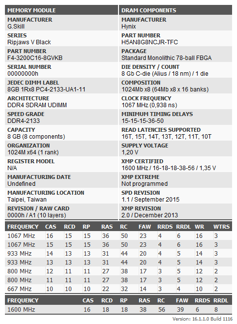

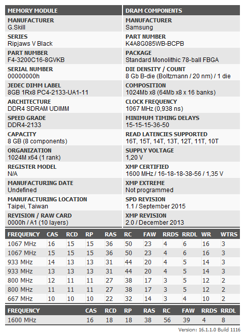

3200 cl16-18 ist wahrscheinlich hynix afr / mfr.
zeig mal bitte die info von thaiphoon burner wie in dem video:

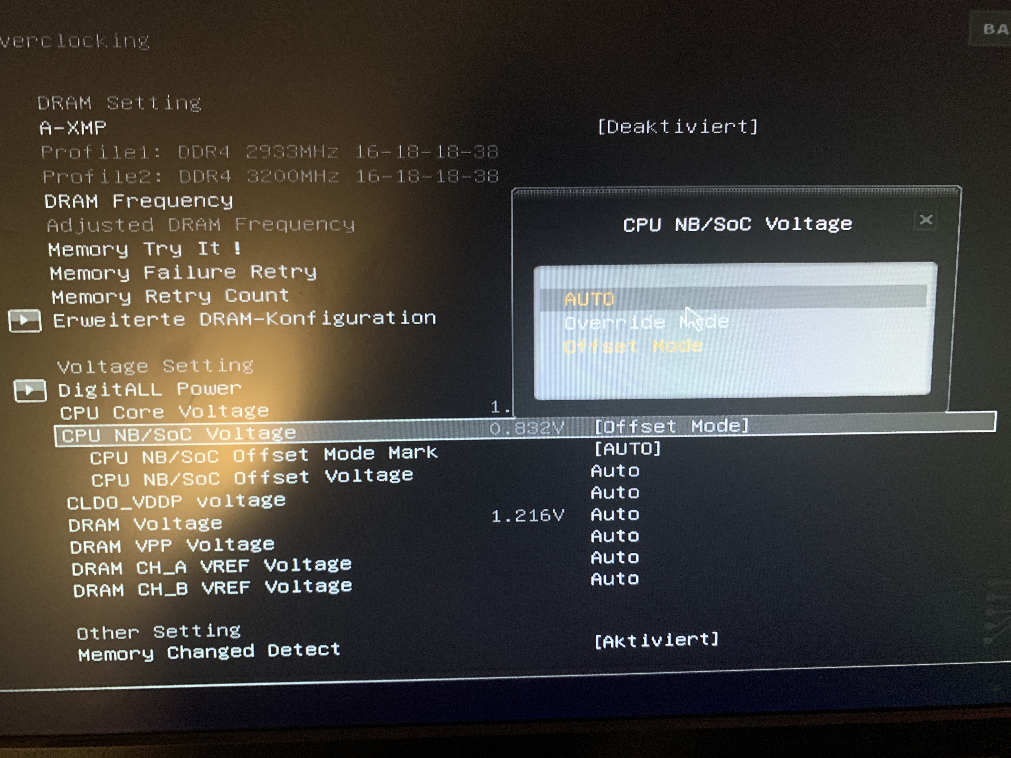

ansonsten fällt mir auf:
ziemlich hohe vcore - welches msi board ist das? vllt mal ne -offset core voltage probieren.
und sehr hohe vsoc. die sollte mit 1,05 bis 1,1v schon gut bedient sein. hier die spannung zu reduzieren kann auch helfen.
ram voltage kann auf 1,38v hoch.
dann in den ram einstellungen suchst du den "gear down mode" und aktivierst den.
ansonsten kannst du noch proc odt werte zwischen 48 und 68 ohm testen, wahrscheinlich geht 53 ohm am besten.
alles was darüber hinaus geht wäre ein fall für den ram oc guide der ryzen ram oc community :)
der 2700x sollte eigentlich locker 3000 mhz schaffen, sofern die memory ics das mitmachen. mein 2920x schafft mit micron E 3600 mhz im quad channel. am cpu silizium liegts bei 3000 mhz eher weniger.
teste auch mal HPET zu aktivieren/deaktivieren. es gab auf manchen msi boards einen bug, bei dem das board bei einem reboot im post hängen bleibt, wenn hpet deaktiviert ist, ggf ist das was ähnliches.

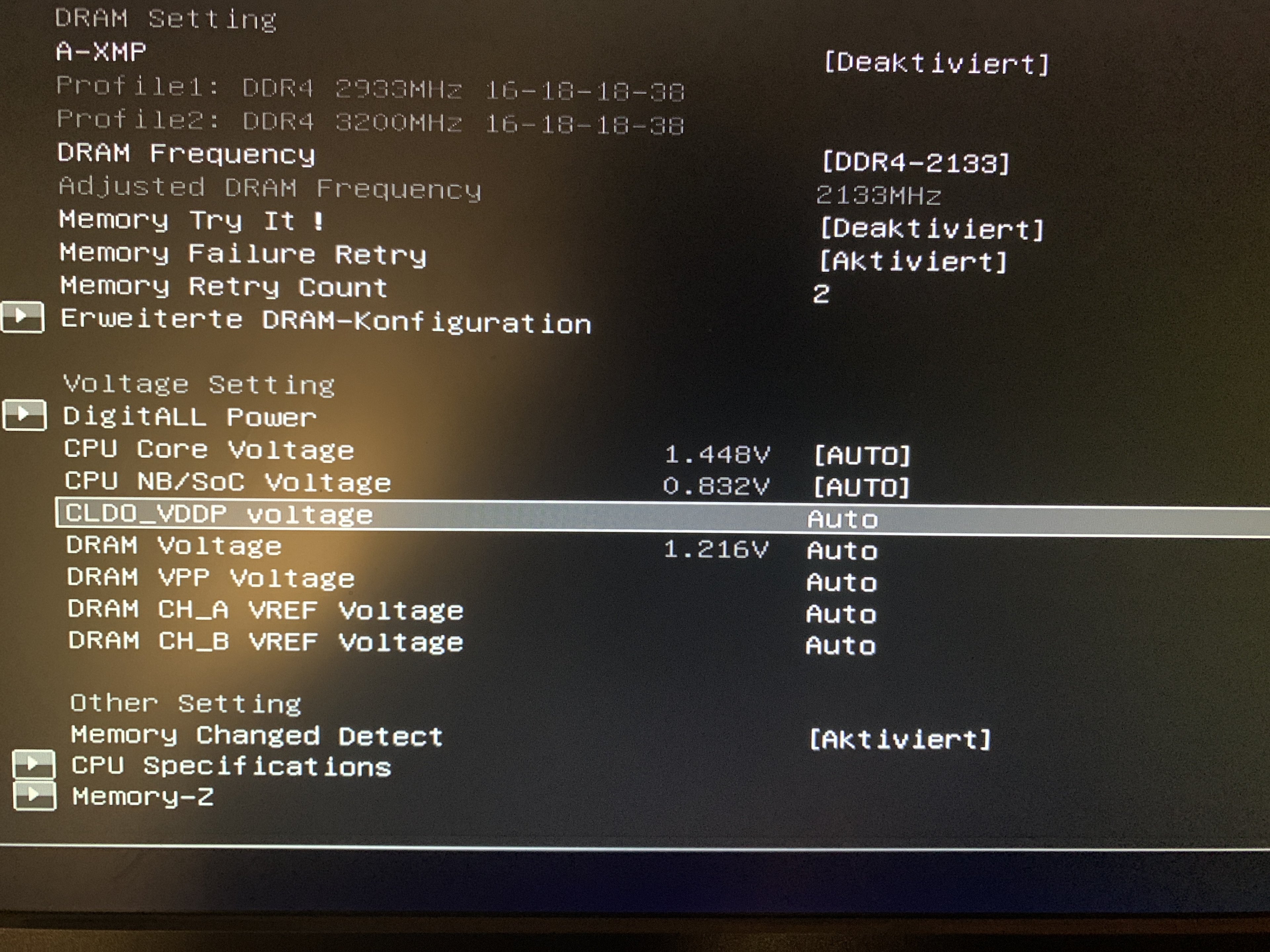

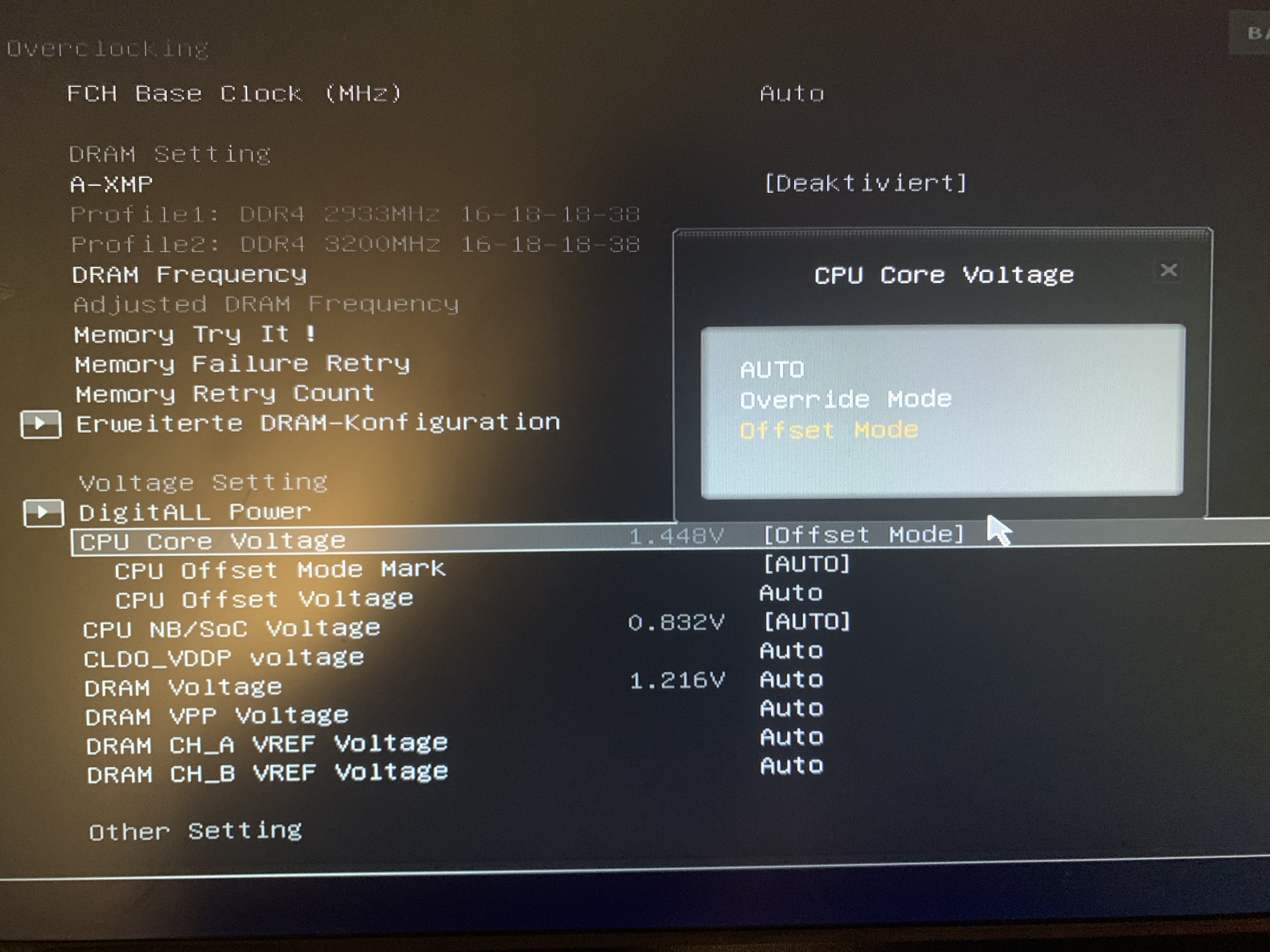

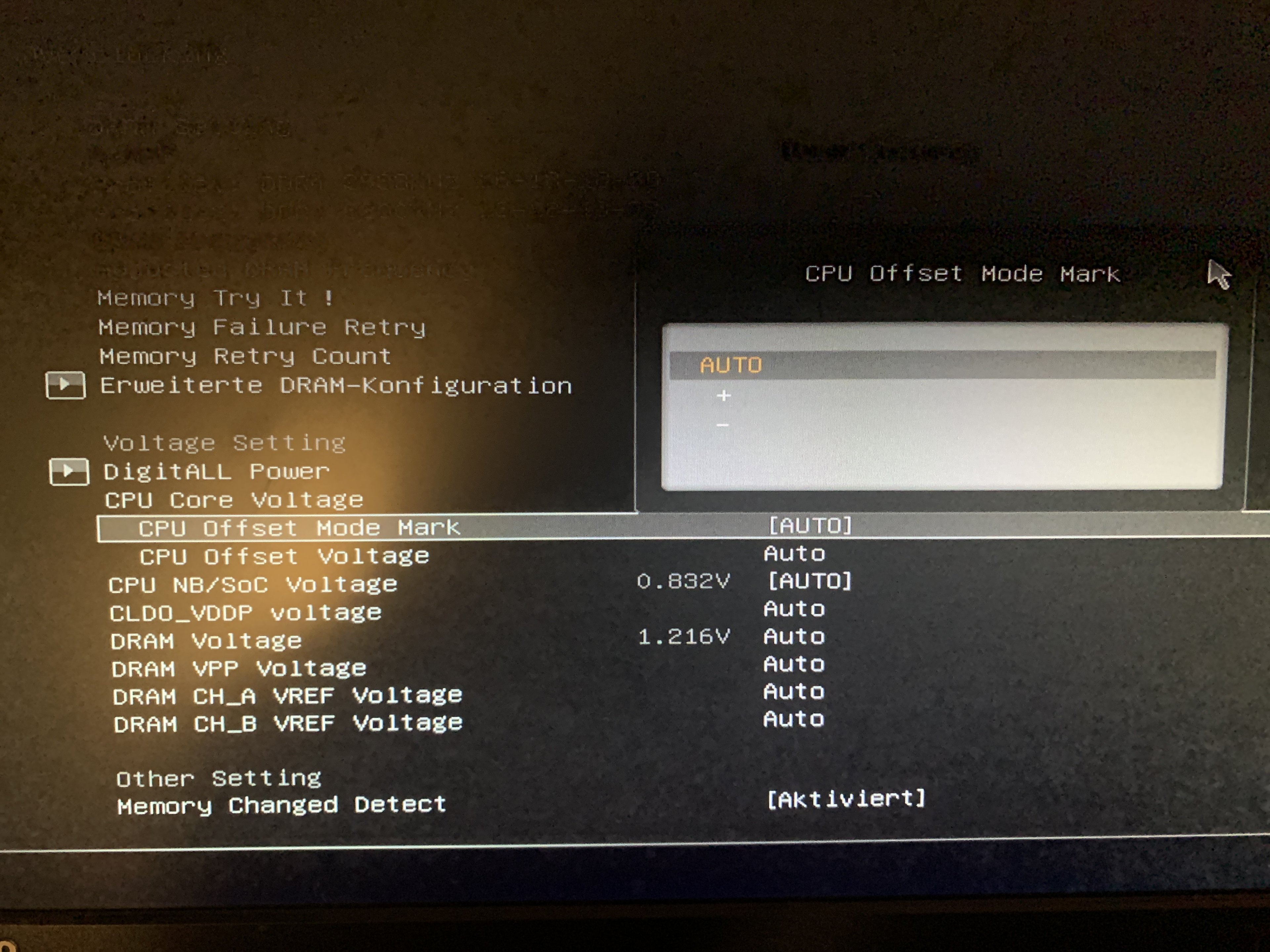

@duskstalker
Bin grad im BIOS unter genannten Einstellungen. Kann diese aber nicht manuell verändern. Kannst du mir da auf die Sprünge helfen? Siehe Bilder
kleine Ergänzung:
Als ich den SoC auf Offset gestellt habe, um zu schauen was ich auswählen kann, hat er es auf 0,832V gestellt.
DRAM voltage kann ich nicht verändern. Da passiert beim Klick gar nichts.
Okay, habe herausgefunden wie das geht.
Ich habe nun die Einstellungen wie du sagtest vorgenommen. Nur die vcore hab ich so gelassen. Wusste nicht, auf welchen Wert ich das setzen soll.
läuft jetzt aktuell mit 2 Riegeln auf diesen settings und auf 2133 MHz.

für 3200 cl16-18 braucht man keinen high performance ram wie b-die oder CJR, normalerweise wird hierfür der billige ram genommen, der die geschwindigkeit gerade so erreicht. das war bisher eigentlich immer hynix AFR/MFR - das zeug ist auf ryzen eher nicht so toll.
was jetzt in deinem fall passiert ist, dass du mit deinen gskill memory kits "glück" gehabt und binning rejects aus b-die und CJR bekommen hast. glück deshalb, weil der speicher eigentlich besser ist, als das, was da normalerweise drin ist, aber auch pech, weil du jetzt eine mischbestückung hast, und es unmöglich ist vorauszusagen, was du bekommst, wenn du nochmal so ein kit kaufst. 3200 CL16 liegt genau an der grenze, wo schlechter ram aufhört und guter ram anfängt, deshalb gibts einige memory ICs, die hier in frage kommen.
in dem leistungsbereich gibts hynix AFR, MFR, CJR und samsung B,D,E sowie micron E - wobei die neuen micron e derzeit noch nicht weit verbreitet sind bei drittherstellern und samsung E (und D?) mittlerweile ausgelaufen sein sollten. das könnte auch für hynix MFR gelten und dieser mittlerweile durch AFR abgelöst worden sein. aber ich kann nicht sagen, wieviel davon vielleicht doch noch produziert wird oder auf lager liegt und verbaut wird.
samsung b-die bei 3200 cl16 ist recht selten. CJR sehe ich jetzt zum ersten mal, aber CJR ist wesentlich günstiger als b-die (kostet die hälfte), daher könnte hynix auch komplett auf CJR umstellen.
das einfachste wäre, falls mein lösungsansatz nicht funktioniert um die mischbestückung zum laufen zu bekommen, das neue kit zurückgeben und stattdessen ein 32gb hynix CJR kit kaufen, die dinger mit 3600 19-20 oder cl18-22 oder ein 32gb micron E die kit - die ballistix mit 3000 cl15-16 und 3200 cl16-18.
dann müsstest du nur noch das 16gb kit loswerden - das b-die kit könnte man ggf. gut verkaufen, oder du gibts es an freunde/familie weiter.
diese situation auf dem ram markt ist beschi**en und es gehört gekennzeichnet, was da für memory ics drin sind. man muss sich schon recht gut auskennen, um da nicht komplett im wald zu stehen.

Update:
Habe ihn auf XMP2 und 3200 MHz gestellt. Das hat ihm wohl so gar nicht gefallen.
Seitdem bekomme ich selbst bei 2133 MHz die Meldung: „Reboot and select proper boot device or insert Boot Media in selected Boot Device and press any Key.“
Ein Neustart bringt hier leider nichts. Hat’s ihm wieder eine Bootdatei zerschossen? Das hatte ich beim letzten Mal schon.
