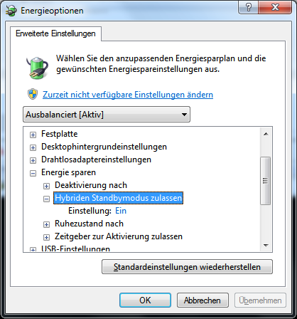

Du könntest eventuell versuchen den "Hybriden Standbymodus" auszuschalten. Der macht meiner Erfahrung nach oft Probleme.
Hybriden-Standbymodus-zulassen.png <--- Auf Aus stellen unter Einstellung.
Quelle: https://www.windowspro.de/wolfgang-sommergut/standby-ruhezustand-hibernate-energie-sparen-mit-windows-7
Der ist natürlich deaktiviert, sonst würde ich ja garnicht in den Ruhezustand kommen, oder?
