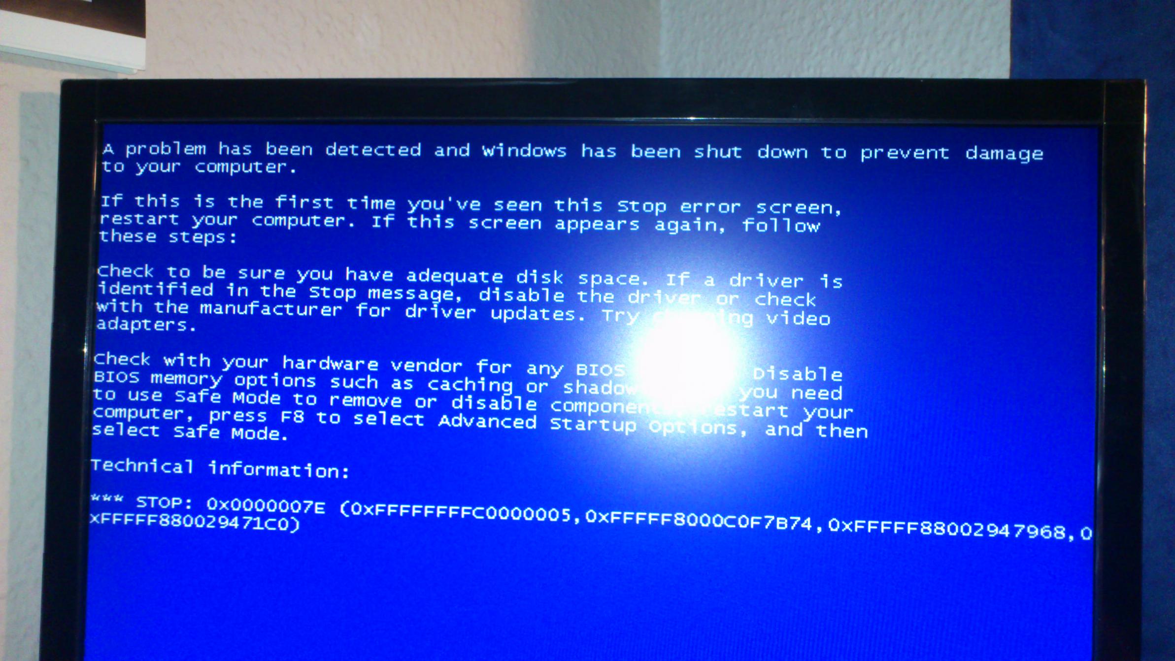

Als ich mein Phenom ii x4 955er (Black Edition,C3) von standart 3.2 auf 3.6 "gekloppt" Habe. habe ich ihn per Prime95 Getestet. Nach gefühlten 3 Minuten wurde der 4 Kern gestoppt. (Ich weiß nicht, wie prime funktioniert, aber ich denke mal, es lag daran, dass der prozessor mit standart Vcore 1,3 auf 3.6Ghz nicht klar kommt) Dann wieder Ins Bios & Vcore auf 1.400v angehoben. Daraufhin Erschien folgende Meldung:
(Beigefügtes Bild. Sorry für den Blitzlicht Fail)

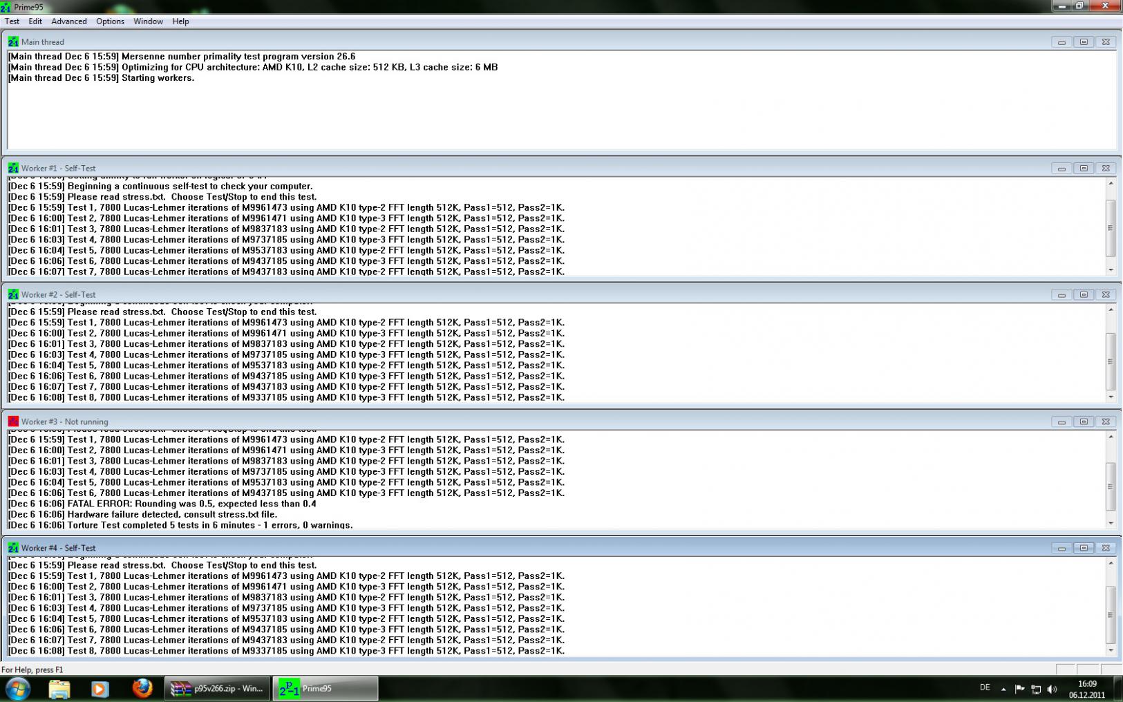

Edit: Jetzt habe ich die Vermutung, dass Prozessor Reif zum Sterben ist. Siehe Prime Screen. 3.4Ghz @ standart vcore. Das nach 9 Minuten LOL!
Ich gebs auf. Danke für eure bemühungen

Der Bluescreen zeigt als Ursache eine Speicherzugriffsverletzung (Parameter 1: 0xC0000005).
Ich Versteh nicht ganz. Auf 3.4 Darf (?) bzw kann ich takten. 3.5 wird jetzt Angepeilt.
Könnte die RAM-Spannung sein! Hatte ich auch ;) RAM einen Schritt nach oben, gerade bei Vollbestückung des Boards. Dann sollte es laufen ;) (Bei 1,8V beispielsweise auf 1,85V)
