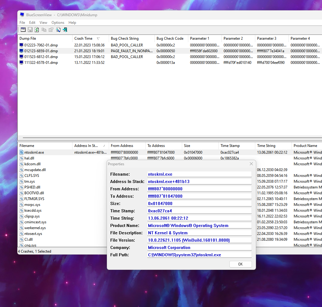

Mein PC hat täglich freezes und Blackscreens. Im IDLE alles kein Problem, aber beim spielen friert der PC ein, reagiert auf keine Eingabe mehr und es gibt ein Standbild. Ich muss in jedes mal via Hard Reset ausschalten. Was auffällig ist, daß die CPU Debug LED vom MB durchgehend aufleuchtet.

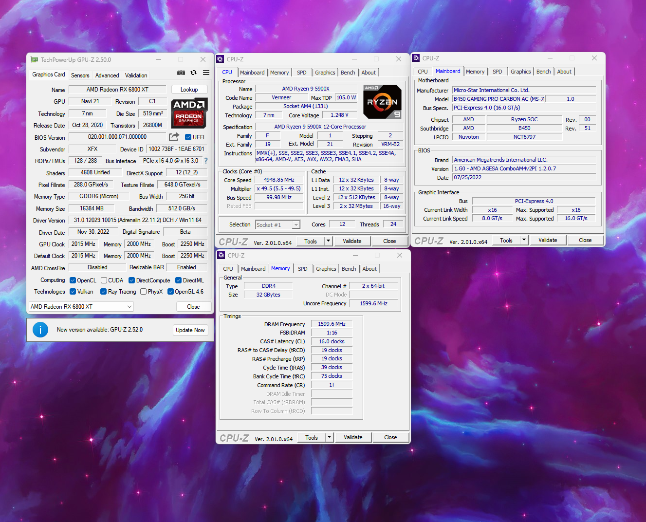

bist du absolut sicher, dass der RAM und der infinity fabric stabil sind?
ist das ein 4er RAM kit oder zwei 2er Kits? Bei 3600 kanns gerne auch mal Samsung c die sein, und as Zeug ist der letzte Mist. Ich hatte noch keinen c die, der mit XMP gelaufen ist, und teilweise kann man wegen dem harten Spannungscap nicht mal händisch den takt erreichen.

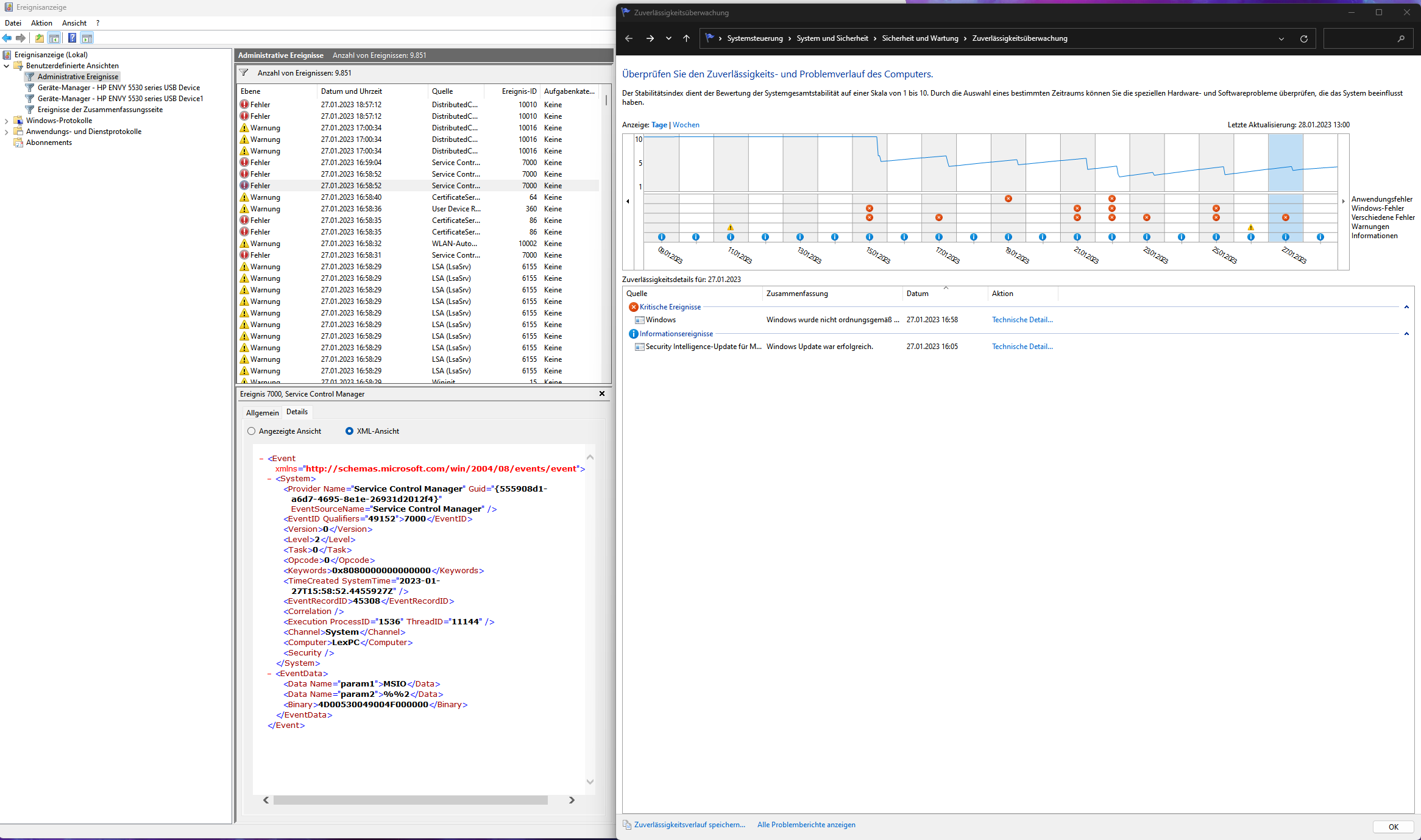

auch möglich ist eine falsche proc_odt oder instabiler infinity fabric, bzw instabile SoC. Das würde am ehesten zu den Symptomen passen.
schau mal in der Windows ereignisanzeige nach whea Fehlern, das deutet auf instabilen infinity fabric hin

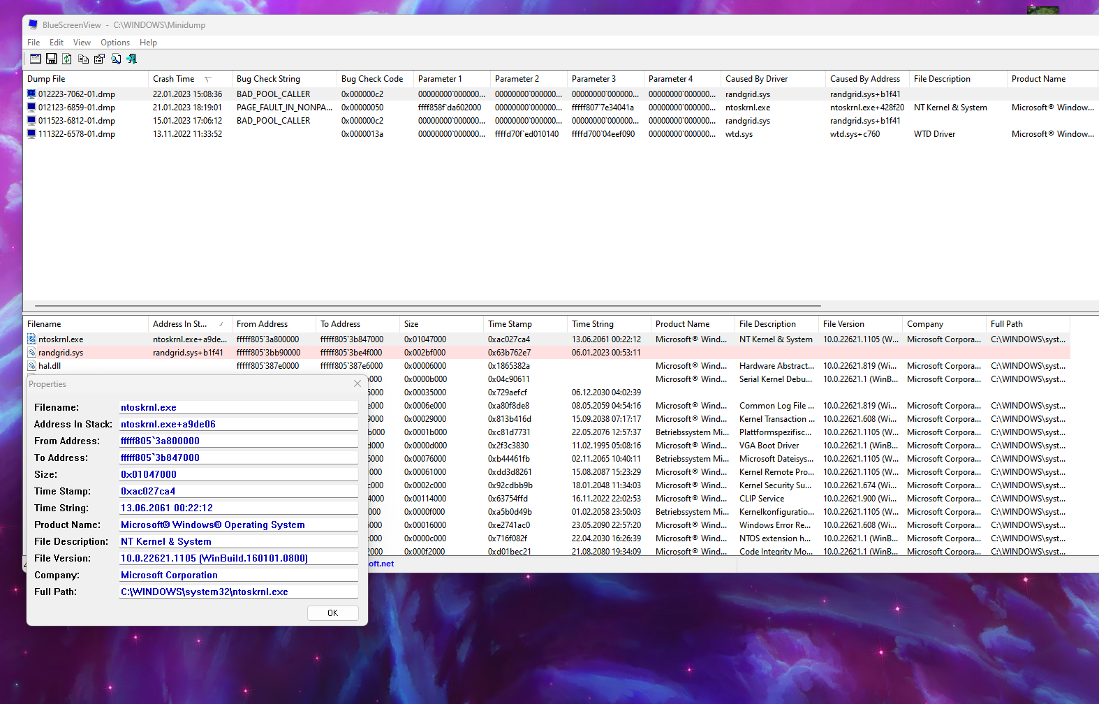

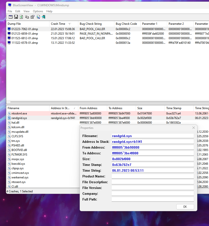

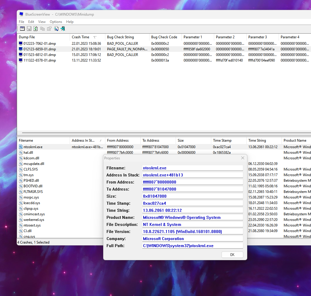

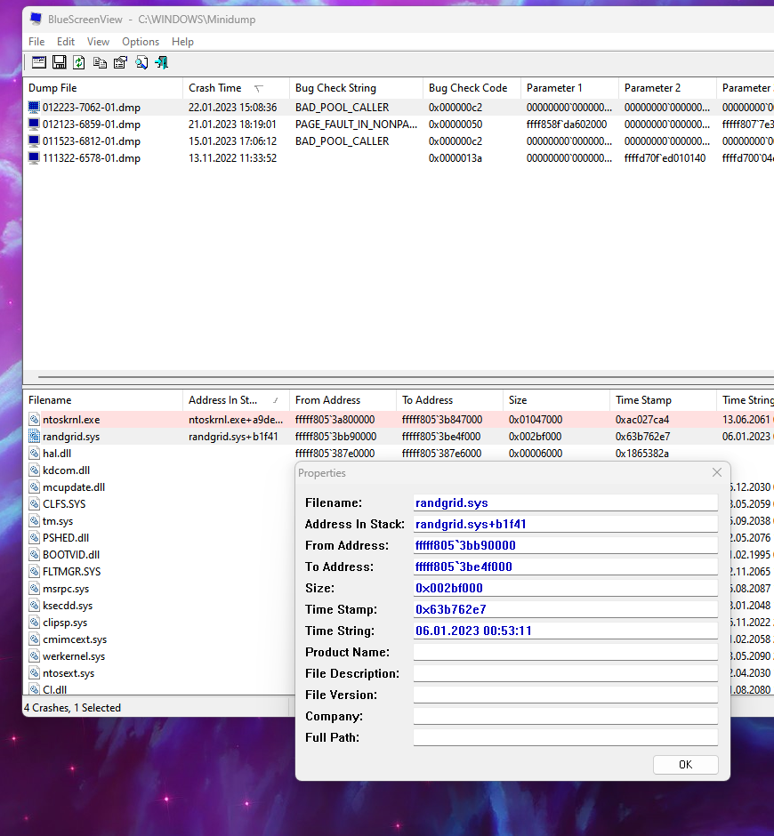

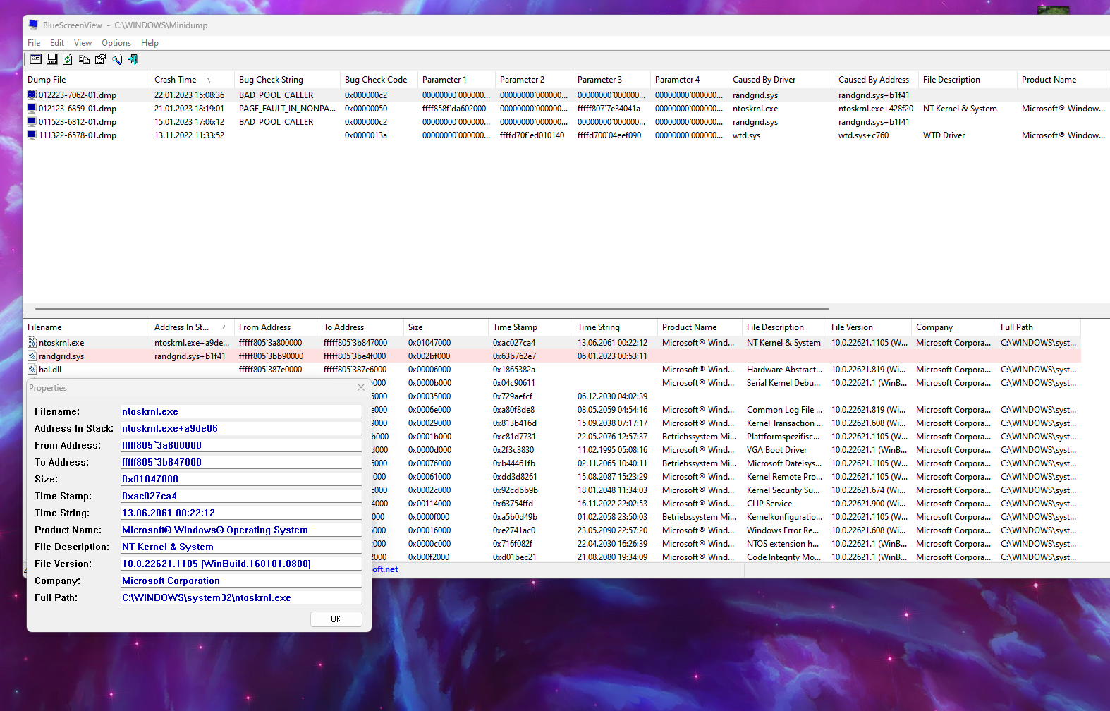

Silver Server schrieb:
SYMBOL_NAME: randgrid+b1f41
MODULE_NAME: randgrid
IMAGE_NAME: randgrid.sys
STACK_COMMAND: .cxr; .ecxr ; kb
BUCKET_ID_FUNC_OFFSET: b1f41
FAILURE_BUCKET_ID: 0xc2_99_randgrid!unknown_function
OSPLATFORM_TYPE: x64
OSNAME: Windows 10
Da stürzt Dein Spiel ab.
Gleicher Fehler in diesem Thema https://www.computerbase.de/forum/threads/bluescreen-bad-pool-header-0x19.2127618/

Sind 4x 8GB Riegel bzw sind 2 Kits. 2 Riegel sind Hynix und 2 Riegel von Micron. Läuft bis dato mit aktivierten XMP 1 Profil ohne Probleme.
Ich habe das zweite Paar geschenkt bekommen und ich hab’s einfach mal eingebaut. Takt erreichen alle 4 Riegel soweit ich das sehe.
Wie finde ich das mit instabile SoC raus ?

So gemixt, gleich 4 Riegel, UND an der Kotzgrenze mit 3600MHz das ist wie nen 6er im Lotto egal was der Memtest sagt.
Guter Punkt. Ich teste nochmal mit nur einem Paar Riegel ( natürlich gleiche Module ).
Dachte dass das schon passt, weil Memtest keine Fehler gefunden hatte. Danke für deinen Input :)

Der Fehler liegt nicht am Arbeitsspeicher. Der Fehler wird durch das Spiel verursacht. Im Netz gibt es mehr User die das gleiche Problem haben.

Wende dich an den Hersteller des Spiels. Schildere das Problem und das der Auslöser der Treiber randgrid.sys ist.
Reaktionen: Sonny330i
Hab den Entwicklern einen Crashreport geschickt bzw das haben die angefordert. Da Problem ist denen bekannt und sie arbeiten daran.
Ich hab auch in diversen Foren gelesen, dass das Problem aktuell bei sehr vielen Leuten auftritt und es aktuell keinen zielführenden Workaround gibt. Jetzt heißt es leider abwarten, aber zumindest weiß ich endlich woran das liegt. Danke an dich und an alle anderen beteiligten hier im Forum. :)
