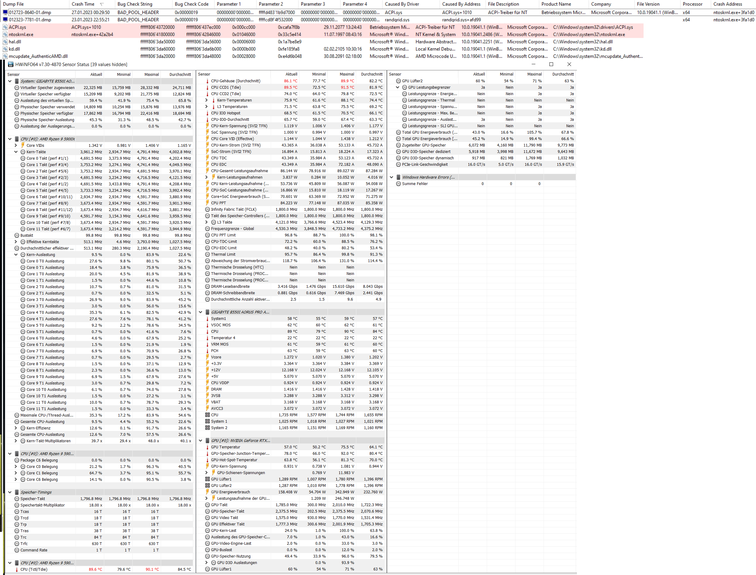

Hi hatte oben genanntes Problem schon 2 mal beim warzone spielen.
SFF System hab mit den Temps nicht so das Problem. In anderen Games bleibt der CPU Kühler aber warzone ist fast schlimmer wie cinebench warum auch immer.
5900x, 32gb Ram, 2tb ssd, 3080 12gb
Windows 10 alle Treiber aktuell auch Chipsatzteiber
Hier meine BIOS Einstellungen
Eco Mode 65 Watt
XMP Profil laden
Curved Vcore all core negativ 13
Soc Voltage auf 1,016 V
Gehäuselüfter silent
CPU Kühler Flache Linie aufwärts bis 90 grad dann rauf
TPM aktivieren (untermenü unter TPM ) ( check mit tmp.msc im startmenü )

minidump hier. Wäre nett wenn ein pro da mal reinschaut.

SYMBOL_NAME: randgrid+b1f41
MODULE_NAME: randgrid
IMAGE_NAME: randgrid.sys
STACK_COMMAND: .cxr; .ecxr ; kb
BUCKET_ID_FUNC_OFFSET: b1f41
FAILURE_BUCKET_ID: 0x19_22_randgrid!unknown_function
OS_VERSION: 10.0.19041.1
BUILDLAB_STR: vb_release
OSPLATFORM_TYPE: x64
OSNAME: Windows 10
THREAD ffffcd8f63b71080 Cid 08c8.4ee8 Teb: 000000ed28179000 Win32Thread: ffffcd8f612bea10 RUNNING on processor 8
IRP List:
ffffcd8f67995680: (0006,0118) Flags: 00000404 Mdl: 00000000
Not impersonating
GetUlongFromAddress: unable to read from fffff80304a1151c
Owning Process ffffcd8f688e02c0 Image: cod.exe
Attached Process N/A Image: N/A
Wait Start TickCount 11842633
Context Switch Count 2695298 IdealProcessor: 0
ReadMemory error: Cannot get nt!KeMaximumIncrement value.
UserTime 00:00:00.000
KernelTime 00:00:00.000
Der Fehler wird durch den Treiber randgrid.sys ausgelöst.
Da stürzt das Spiel an sich ab.
Der Fehler ist beim Spiel zu suchen. ist dieses Spielüberhaupt für Windows 10 geeignet?
https://systemexplorer.net/file-database/file/cod-exe
Ansonsten die Lösung beim Hersteller des Spiel suchen.
Reaktionen: Bullz
danke für beraten
Ram Spannung soll low sein das der Prozessor genug Leistung übrig bleibt.
@Silver Server
ein Pc Spiel kann doch keinen bluescreen auslösen generell ? Danke fürs auslesen nebenher
, ich will nur wissen ob meine Undervolting schuld ist an dem Fehler oder das Spiel selbst
Die Dumpfile sagt dass das Spiel den Fehler auslöst. (siehe Treiber randgrid.sys)
