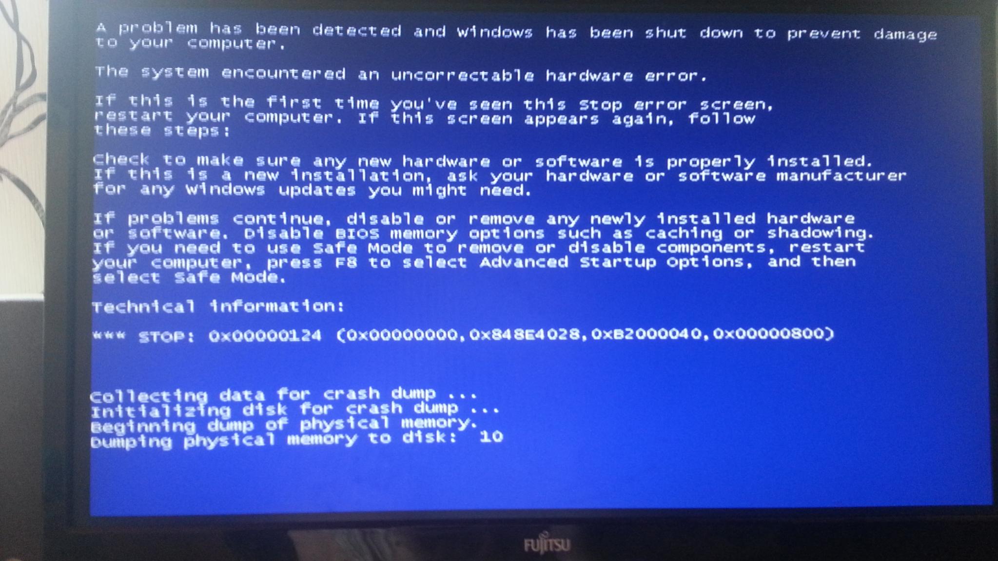

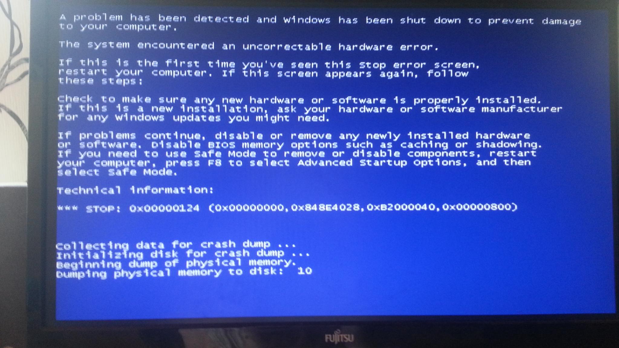

ich habe ein großes problem, mein PC (Vista) fährt nach paar minuten runter und wieder hoch (Neustart). Seid ich "Automatischer neustart" deaktiviert habe nur noch runter danach kann ich ihn nur noch ausmachen indem ich die POWER Taste lange gedrückt halte.
Her ein bild des bluescreens:

Der ist nicht so häufig und weist auf einen fehlerhaften L2 Cache auf der CPU hin, will heissen, scheint als sei die CPU fehlerhaft.

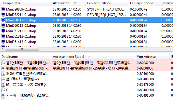

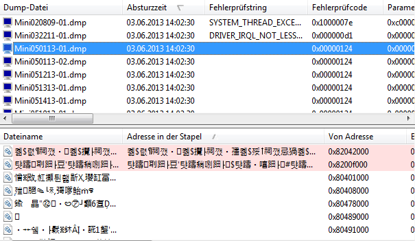

Hier die dmp dateien
Weiss nicht ob es an meinem System liegt oder an Deinem, kann in einigen DMP Dateien nur komische Schriftzeichen erkennen, aber warte mal auf Experten die Dumpdaten auslesen können. Du bist aber ganz sicher, das Du keine Viren drauf hast? Den Speicher hast Du auch mal geprüft mittels Memtest? Windows mal neu installiert, vorher Daten sichern, Image erstellen mittels Acronis WD oder Seagate Edition (hier im Downloadbereich, kostenlos wenn Du eine Platte des Herstellers drin hast)?

Anhand der Minidumps würde ich persönlich immer noch auf ein Problem mit der CPU setzen, denn laut dem Windows Debugger wird als Ursache: BUGCHECK_STR: 0x124_GenuineIntel ausgegeben.
Das kann bedeuten, dass die CPU zu heiss wird, defekt ist (meist weil der Cachespeicher nicht mehr stimmig ist) oder aber der RAM zickt.

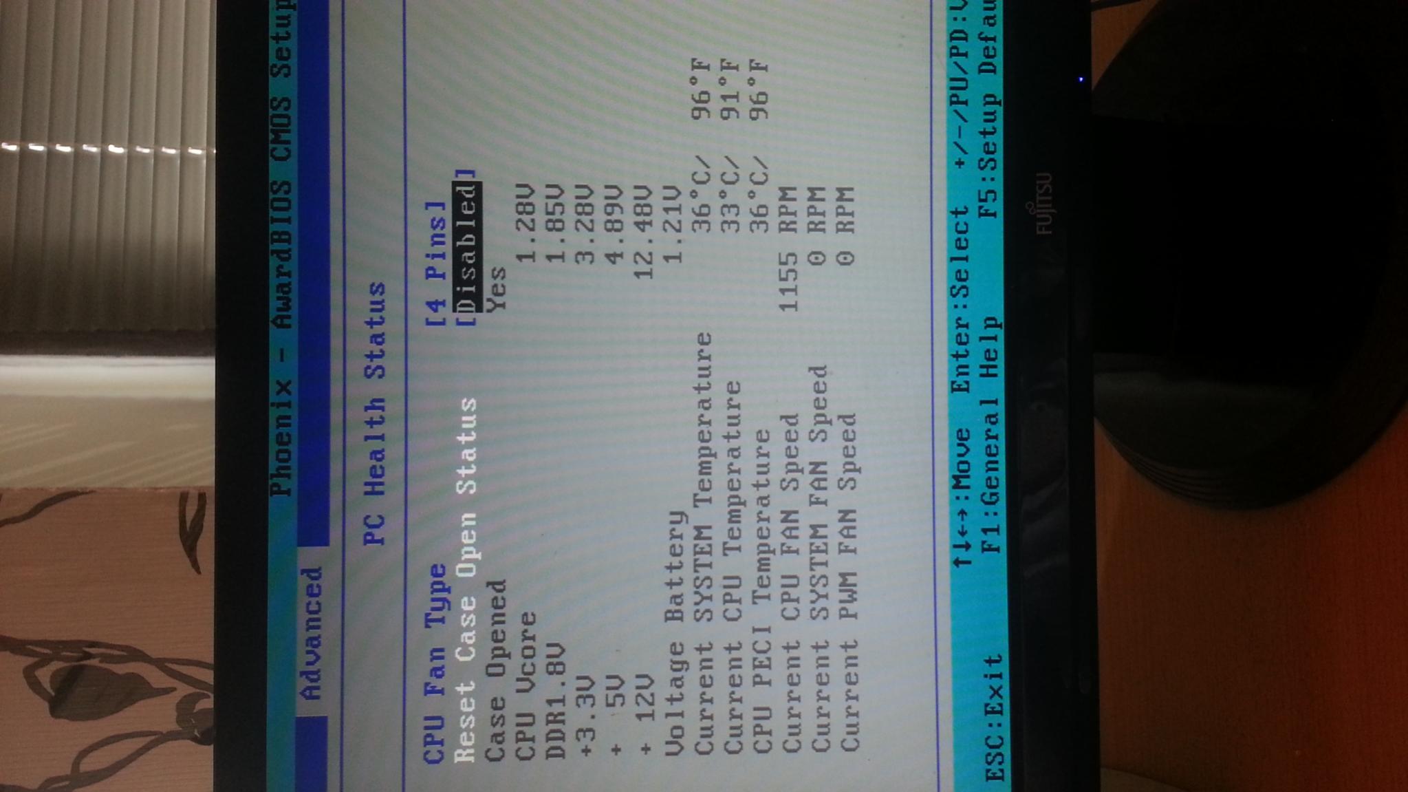

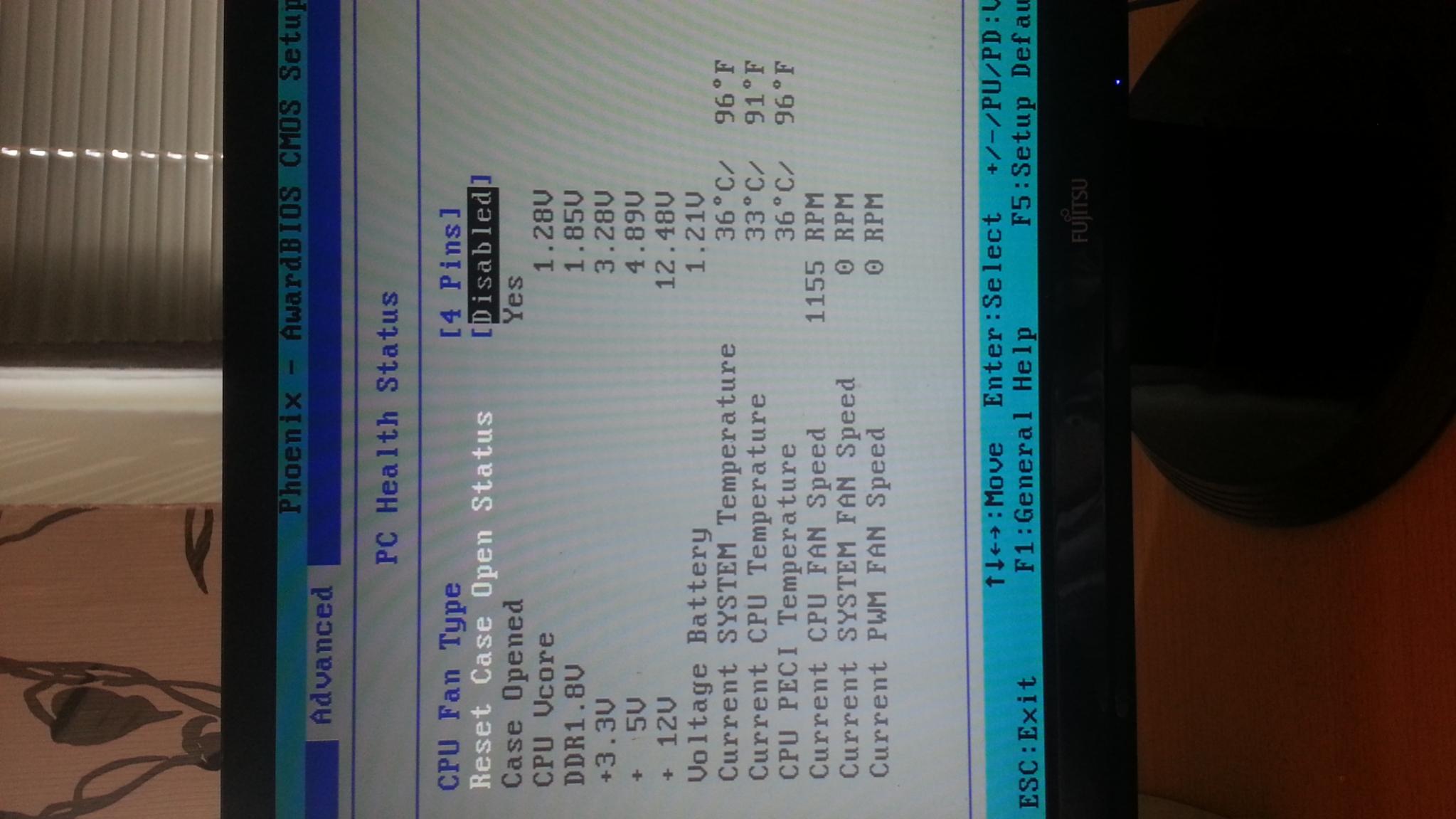

Manchmal ist 124 auch ein Problem mit der Spannungsversorgung, besonders wenn OC betrieben wird. D.h. entweder ein defektes Netzteil oder einfach zu wenig VCore auf dem Prozessor.
die dumps sind im Eimer. Da fehlen Daten zur richtigen Ermittlung der benötigten Debug-Dateien.

Ich teile Deine Auffassung. Entweder das NT ist defekt (liefert nicht mehr die benötigten Spannungen) oder Du hast zu wenig VCore oder VTT-Spannung. Kuckst Du hier.

Habe mal ein foto gemacht aus dem Bios was die Vcore spannung und so angeht:
Habe auch den pc mal auf gemacht und alles überprüft, es sitzt alles fest hatte auch den cpu kühler mal ab und durchgepustet. Die wärmeleitpaste sieht auch noch gut aus.

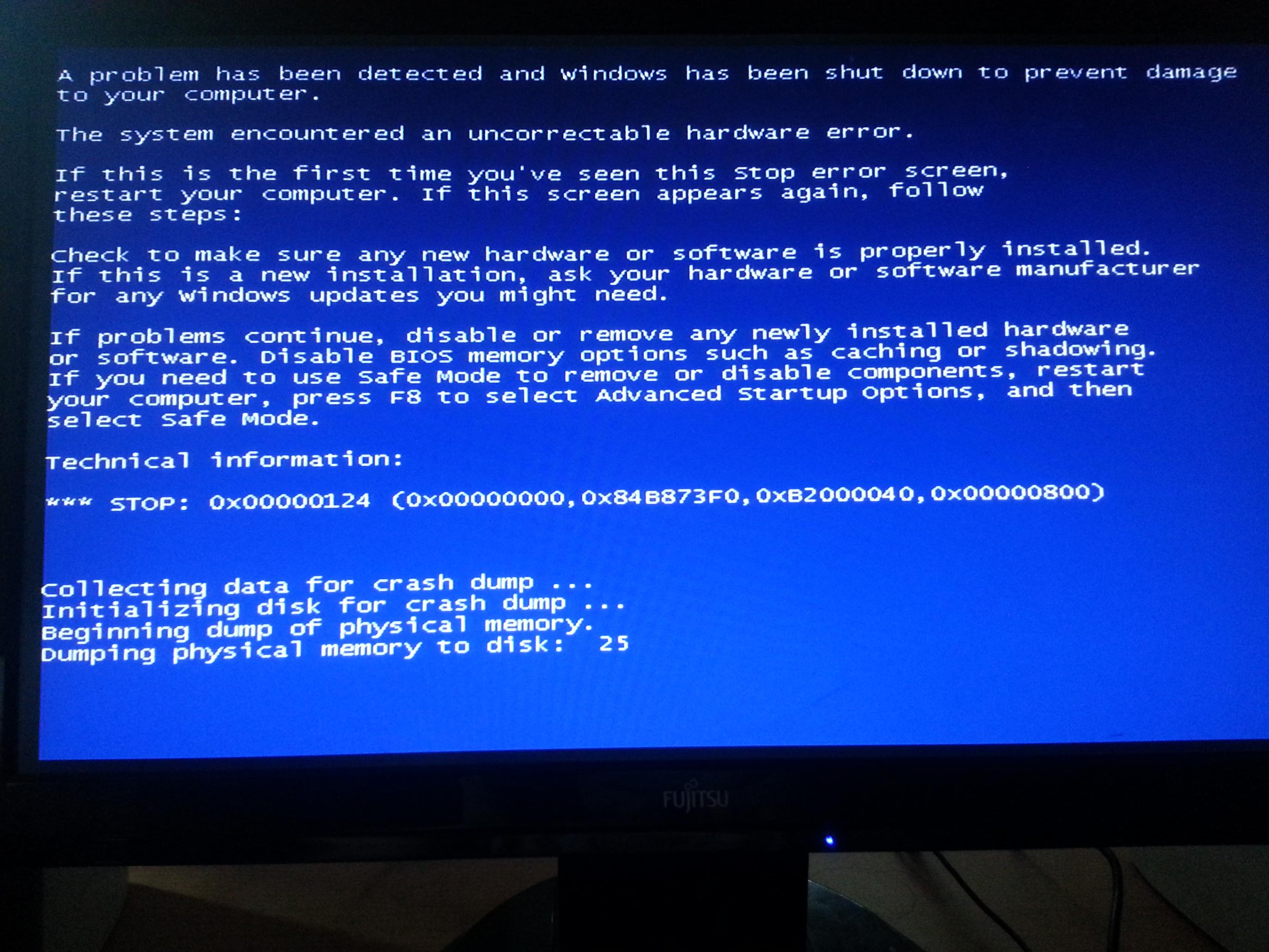

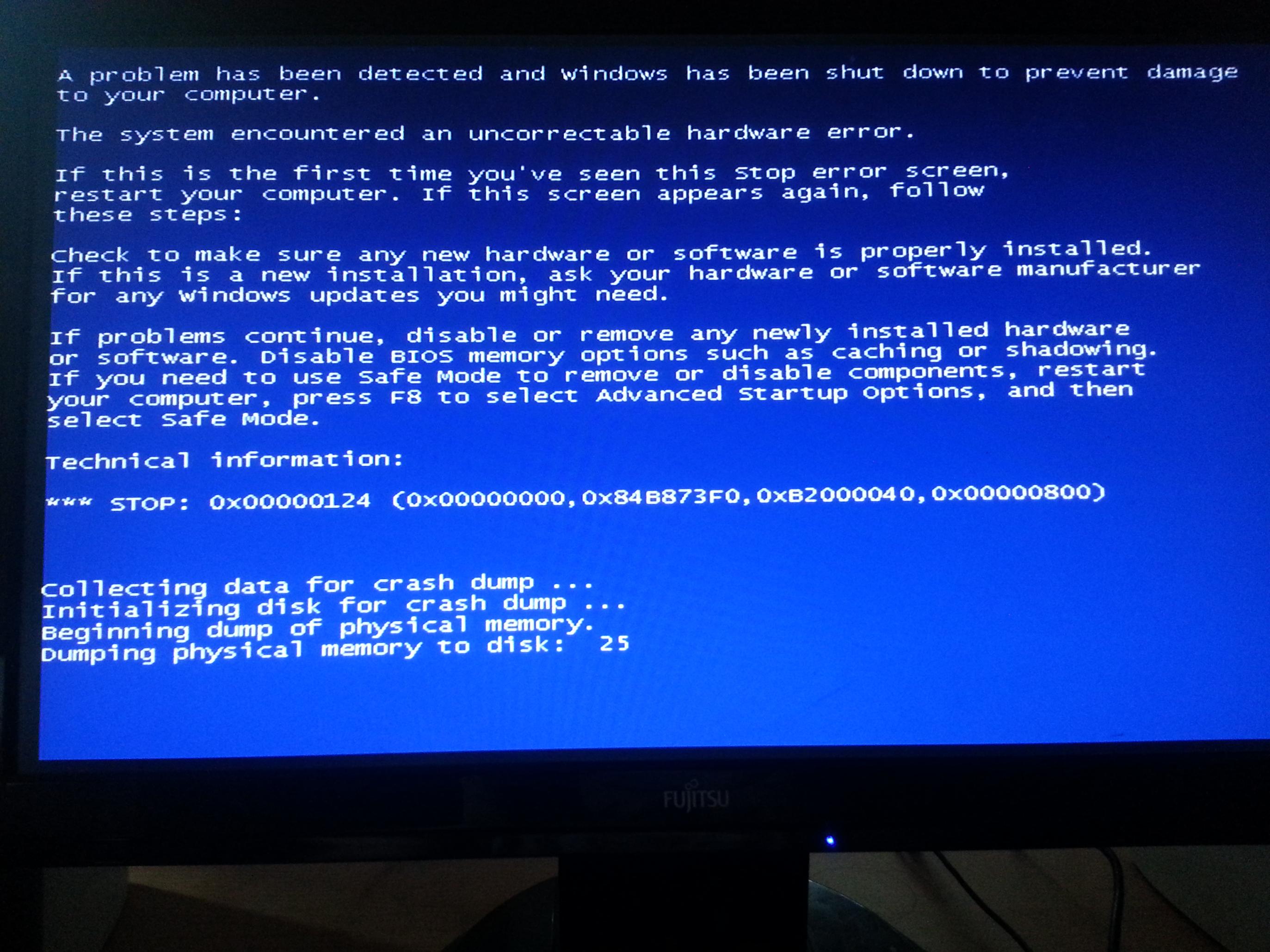

Der Pc stürzt IMMER ab wenn ich etwas downloaden will z.b. Mozilla browser. Habe den pc im abgesicherten modus gestartet und dann kein absturz und konnte endlich downloaden.
Außerdem habe ich wieder einen bluescreen bekommen mit anderer nummer :(
