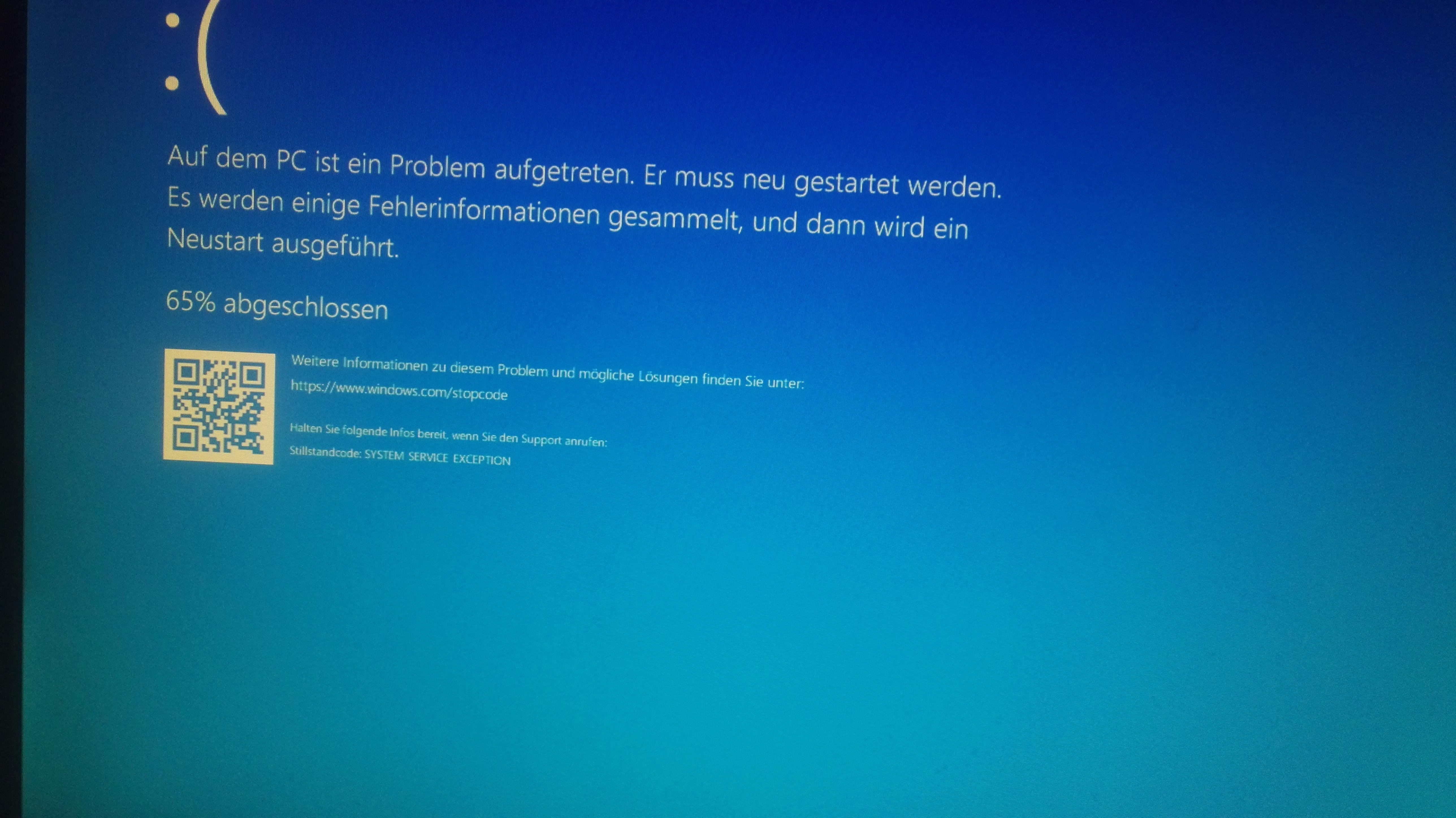

Guten Tag,
ich hatte vor ein paar Wochen zum ersten mal den Bluescreen mit der Fehlermeldung "SYSTEM SERVICE EXCEPTION", seit dem ist er öfters aufgetreten, "nur" 2 mal am Tag mindestens nach bestimmten Maßnahmen, sonst ständig, also wenn ich die "kaputten" Treiber im abgesicherten Modus deinstalliert habe(mehr dazu weiter unten).

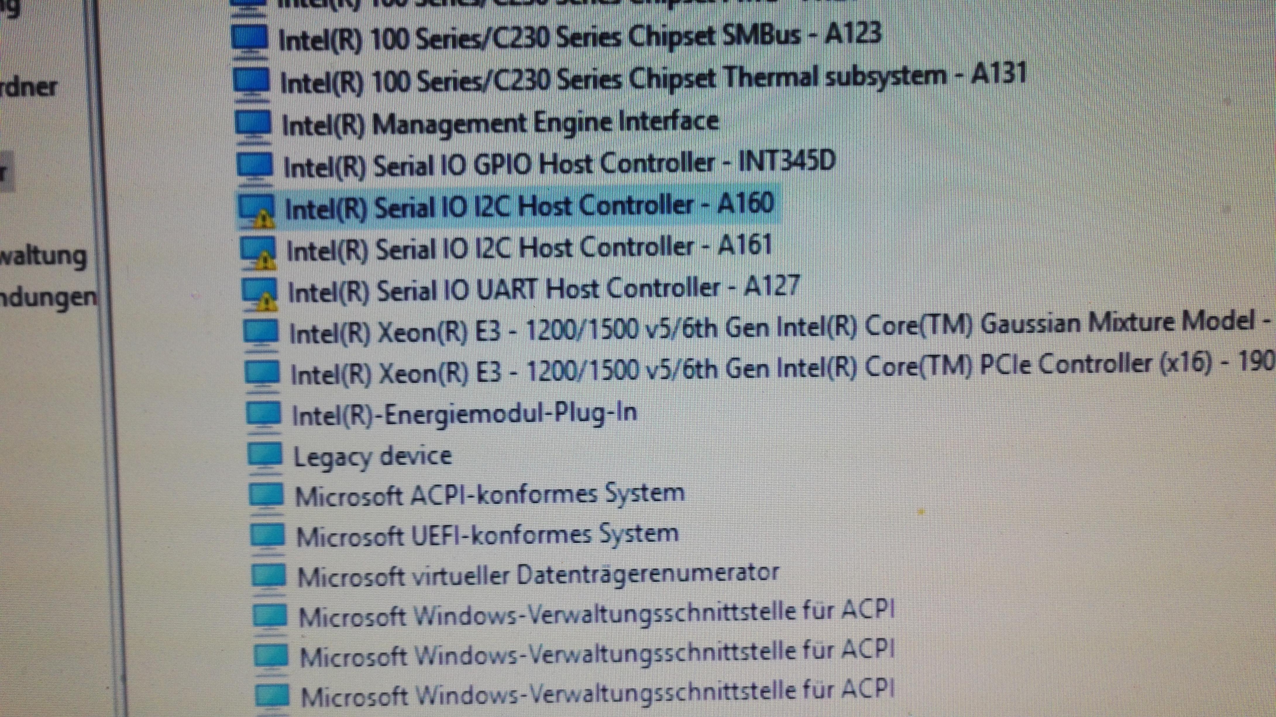

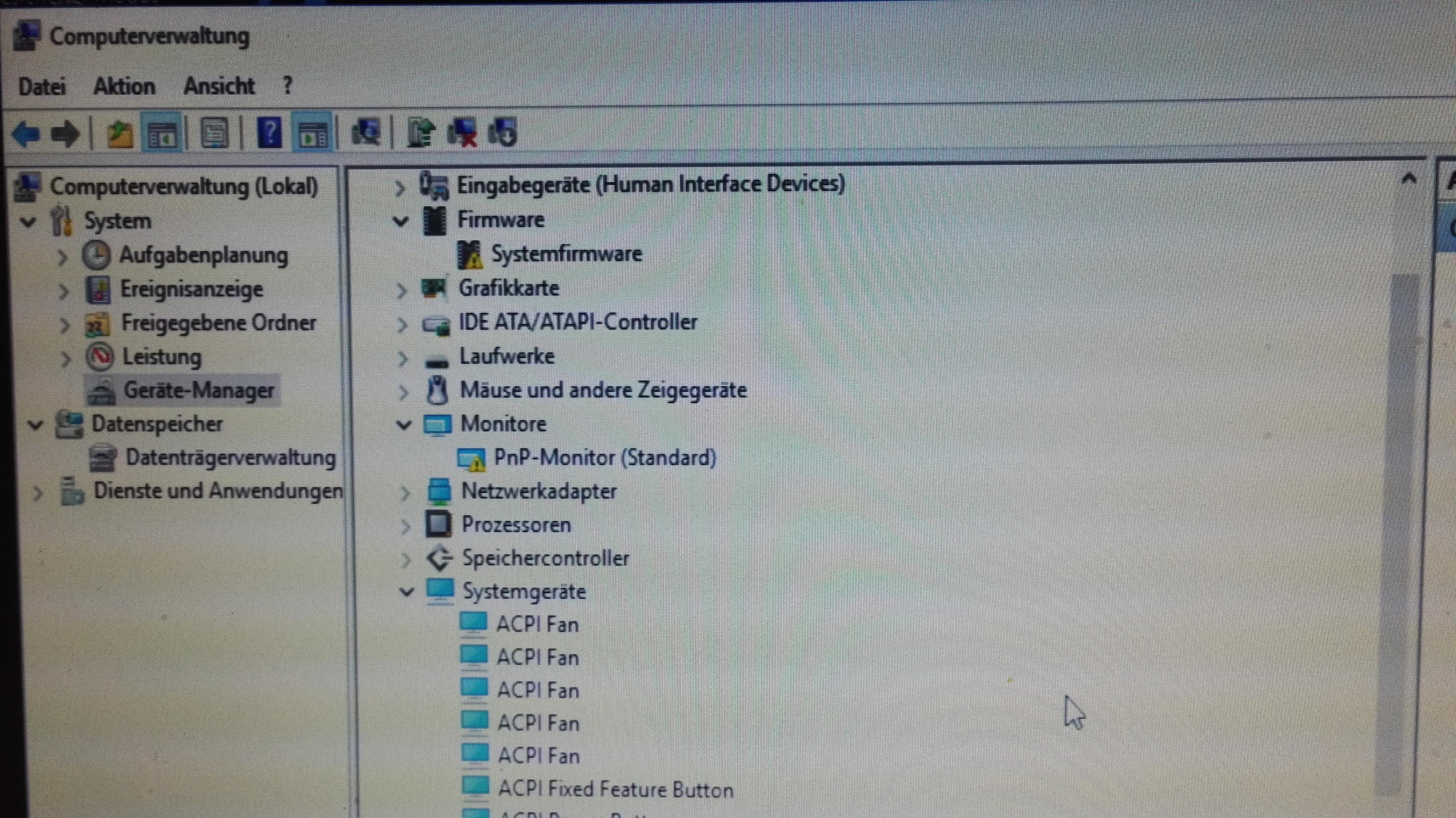

Als nächstes hab ich gelesen dass es sich um Treiberfehler handeln kann, hab das System im abgesichertem Modus gestartet und im Gerätemanager gab es tatsächlich mehrere gelbe Ausrufezeichen bei einigen Treibern/Geräten. Hab damit ein bisschen rumgespielt, bin aber zur keiner lösung gekommen diese irgendwie installieren zu können.
Dachte mir ich könnte das ganze System neu aufsetzen und alles wäre gut. Hab dies dann gemacht, Treiber installiert und dachte alles wäre gut. Falsch gedacht, hab den gleichen Bluescreen-Fehler bekommen und jetzt bin ich langsam verzweifelt, könnt ihr mir da weiterhelfen?
Zudem muss ich noch erwähnen, bevor ich alles neu aufgesetzt habe waren die Treiberfehler im abgesicherten modus die gleichen außer der der "systemfirmware" war vorher nicht vorhanden.
Zudem lassen sich die Host controller treiber von der CD die ich bekommen habe, als ich den PC gekauft habe, nicht installieren, da steht zwar das sie installiert wurden aber wenn ich den PC neu starte steht dass sie noch nicht installiert wurden.

FOLLOWUP_IP:
avgntflt+f748
fffff800`bb96f748 ?? ???
SYMBOL_STACK_INDEX: 1
SYMBOL_NAME: avgntflt+f748
FOLLOWUP_NAME: MachineOwner
MODULE_NAME: avgntflt
IMAGE_NAME: avgntflt.sys
DEBUG_FLR_IMAGE_TIMESTAMP: 59ae6443
STACK_COMMAND: .cxr 0xffffd00023a0eaa0 ; kb
BUCKET_ID_FUNC_OFFSET: f748
FAILURE_BUCKET_ID: 0x3B_avgntflt!unknown_function
PRIMARY_PROBLEM_CLASS: 0x3B_avgntflt!unknown_function
Beide blue screen weisen den gleiche Fehler auf, der Treiber avgntflt.sys
Der gehört zu Avira. Dein Fehler wird durch Avira erzeugt.
Mein Rat lautet,
Avira deinstalieren.
Reste mit dem Entfernungstool beseitigen.
Dann sollte Dein Rechner keinen blue screen mehr bekommen.
Benutze zum Schutz den Windows Defender. der reicht völlig aus.
Wenn Dein Rechner längere Zeit ohne Fehler läuft kannst Du immer noch überlegen ob Du es für nötig findest ein Weitere Schutzprogramm zu installieren.

Die frage die sich mir jetzt noch stellt, was ist mit den Treibern, offensichtlich hatten die nichts mit dem Problem zu tun, aber vielleicht wird es in Zukunft noch Probleme damit geben, o.ä.. Kann ich die Treiber irgendwo im Internet runterladen? Ich hab auf der Intel Seite geguckt und dazu nichts gefunden, lediglich bei google, aber ich weis nicht wie vertrauenswürdig die seiten sind, denn theoretisch müssten die hersteller seiten doch auch die entsprechende software haben.
Die fehlenden Treiber müsstest Du auf der Herstellerseite Deines PC bzw. Notebooks herunterladen, der für die serielle Schnittstelle sollte der Chipsatztreiber sein. Bitte Vorsicht! Vor dem Treiberupdate ein Backup machen, oder wenigstens einen Wiederherstellungspunkt setzen!
Wenn Du den Typ Deines PC bzw. Notebooks nennst, könnte ich mal nach einem passenden Treiber suchen ...

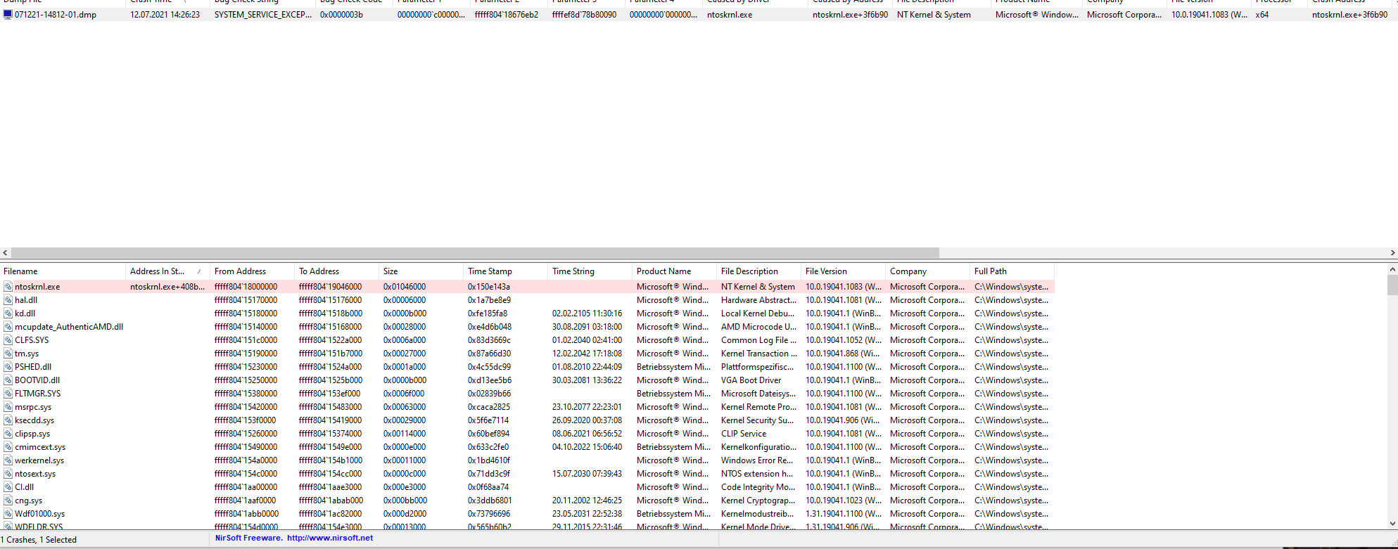

Ich habe dasselbe Problem. Leider kann ich die dmp-Datei nicht in eine rar oder zip datei packen. Mein PC lässt mich nicht. Deshalb der Screenshot. Was heißt das jetzt? Wo ist das Problem?
Danke schon mal im voraus
Die File befindet sich im Ordner C:/Windows/Minidump
Die letzten fünf Files auf den Desktop kopieren.
Mit rar oder zip verpacken.
Hier im Forum hoch laden.
Was ist das für ein Programm von NirSoft Freeware?
Ist da evtl. irgendwelche Crapware, irgendeins dieser "Optimierungstools" auf dem Rechner?
Wenn ja, runter damit!
Ok danke dann such ich mal nach dieser "NirSoft". Ich war mir nicht sicher welche der angezeigten Sachen im unteren Teil jetzt wichtig sind.
Nirsoft ist der Hersteller von u. a. Bluescreenview, mit dem oben dein @UssRonald Screenshot entstanden ist.
