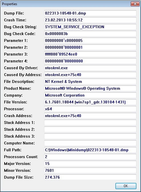

Parameter1 ist der NT_STATUS_CODE, hier 0xC0000005 = STATUS_ACCESS_VIOLATION
eine Speicherzugriffsverletzung. Üblicherweise ist hier der Arbeitsspeicher der Bösewicht, sei es,
das ein Modul defekt ist oder das die Taktung/Spannung falsch gewählt wurde.

la die dmp Datei als zip im Anhang hoch

die dump sagt nix. Takte den RAM auf DDR2-800 zurück, wenn du nochmal Probleme hast.
