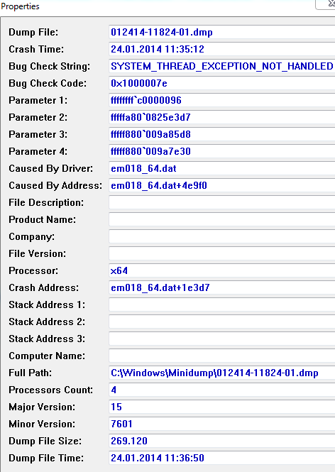

ich hab des öfteren Abstürtze(BlueScreens) mit meinem neuen Computer.
Mir wurde schon empfohlen BlueScreenView runter zu laden, damit eine genauere Diagnose des Problems herausgestellt werden kann.
BlueScreenView zeigt mir nun , das es sich um ein SYSTEM_THREAD_EXCEPTION_NOT_HANDLED Fehler handelt.
Was das ist weiß ich nicht. Und googlen hat mir auch nicht weitergeholfen-> Es wird zwar genannt das dies nur unter starker Belastung der GPU passiert,aber der Bluescreen erfolgte beim ersten anmachen,also kann dies nicht zutreffen.

Wenn du mit Hilfe von google nach dem Treiber EM18_64.dat suchst,
findest du verschiedene Hinweise auf das Problem bzw. eine Lösung.
NOD32 ist der Grund -> aktualisieren auf den aktuellsten Stand oder
eine ältere Variante versuchen.

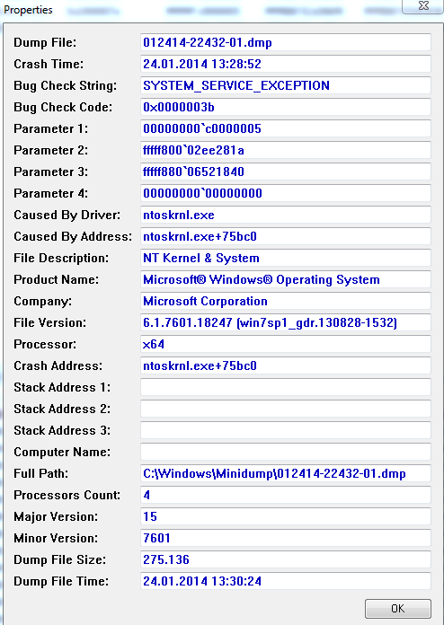

Ich habe mal den vorgeschlagenen Scan durchgeführt:
Application errors:

System errors:
Error: (01/24/2014 01:30:24 PM) (Source: BugCheck) (User: )
Description: 0x0000003b (0x00000000c0000005, 0xfffff80002ee281a, 0xfffff88006521840, 0x0000000000000000)C:\Windows\MEMORY.DMP012414-22432-01
Error: (01/24/2014 01:30:02 PM) (Source: EventLog) (User: )
Description: Das System wurde zuvor am ‎24.‎01.‎2014 um 13:28:11 unerwartet heruntergefahren.

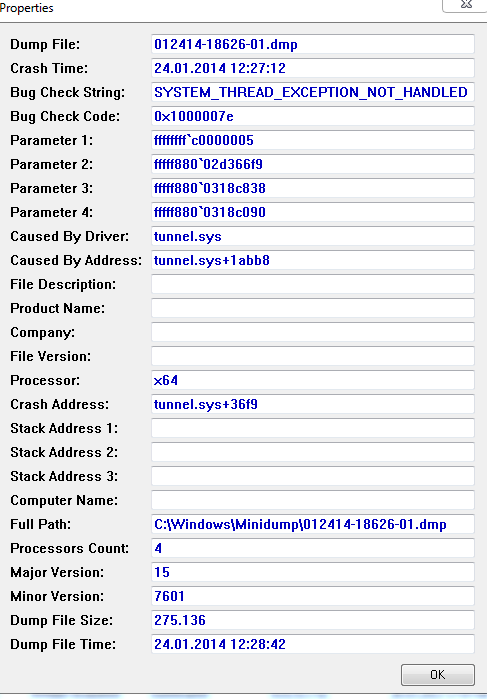

Error: (01/24/2014 00:28:42 PM) (Source: BugCheck) (User: )
Description: 0x0000007e (0xffffffffc0000005, 0xfffff88002d366f9, 0xfffff8800318c838, 0xfffff8800318c090)C:\Windows\MEMORY.DMP012414-18626-01

Ich glaube es liegt an einem defekten Treiber.
Wüsstest du spontan ein Program,wo man nachgucken kann welche Treiber fehlen/defekt sind?
