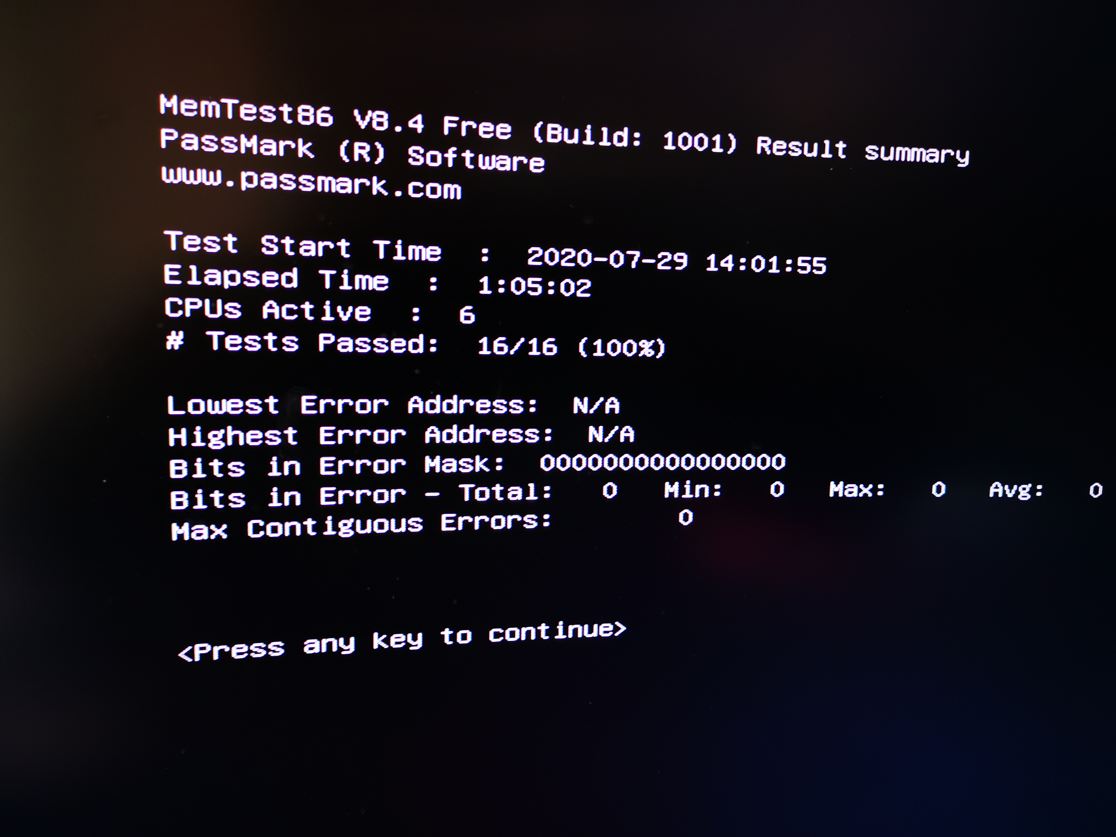

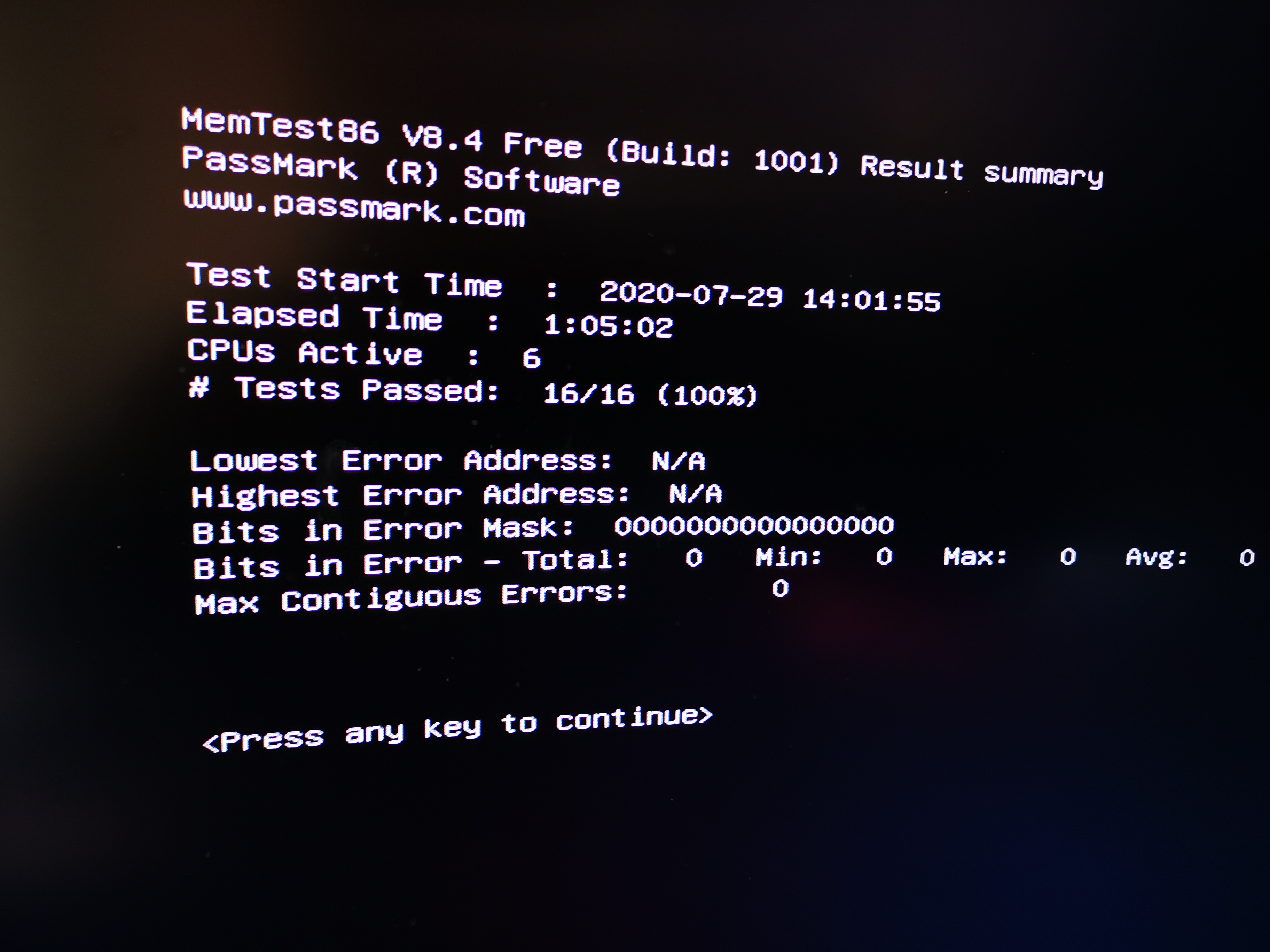

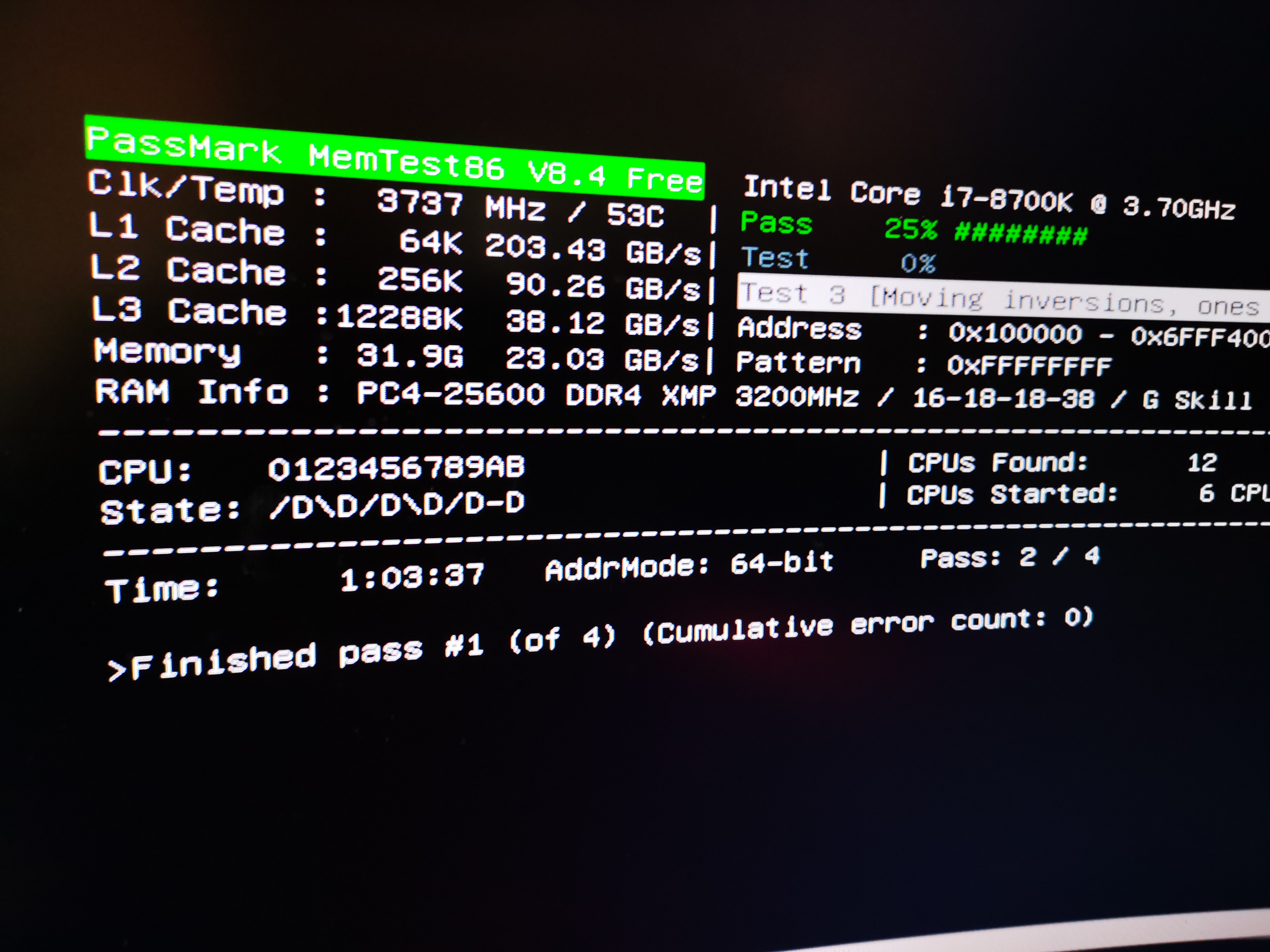

Hier das Ergebnis vom 1sten Durchlauf.
Sieht gut aus.
Wenn Du die Kiste brauchst, benutze die und lass MalwareBytes mal deinstalliert fuer die naechste Zeit. Einfach beobachten. Schau geziehlt, ob sich die Version derSoftware von Kaspersky aendert.
Wenn noch ein BSOD kommt poste hier bitte das Dumpfile.
