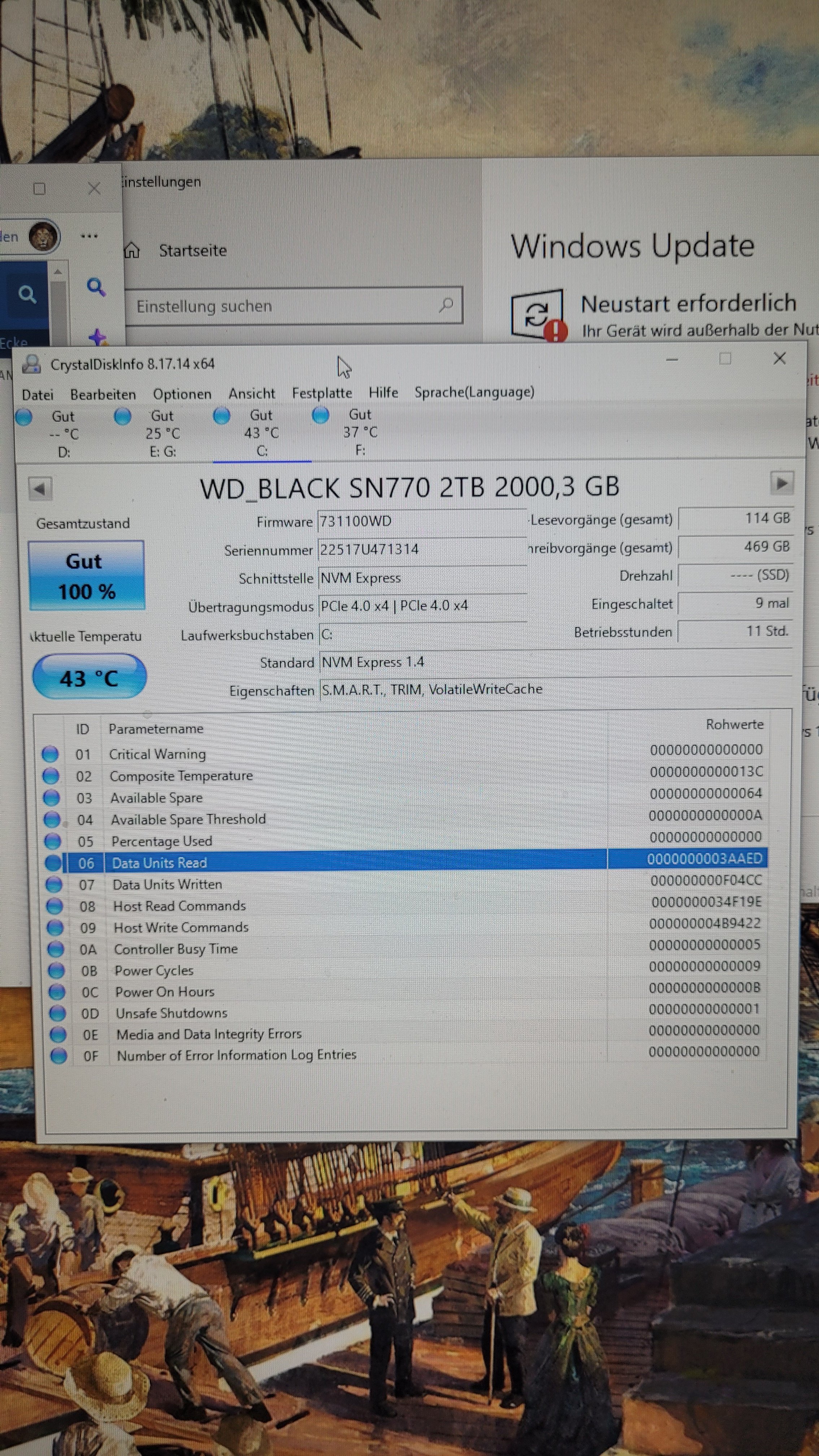

Scheint alles in Ordnung zu sein, das ist jedenfalls die neue M.2 Nvme wo mein Windows drauf ist
Jetzt habe ich den Treiber auf der alten Installation nochmal installiert und der Spaß funktioniert Nu auch. Gibt's keine Möglichkeit diese Programme, die sich nicht öffnen lassen, zu reparieren?
