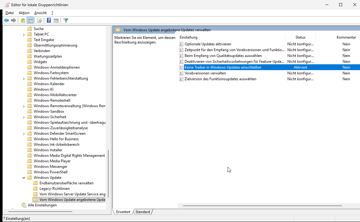

und
sind gesetzt, darüber hinaus soll das windows update auch nur noch automatisch herunterladen und mit der installation auf manuelle bestätigung warten.
Dennoch findet die automatische Grafiktreiberinstallation statt. Jemand eine Idee wie man das unterbindet um eine chance zu haben die windowsinstallation zu reparieren?

probier ich mal, aber ist das nicht das gleiche wie die gruppenrichtlinie, nur eben ... ohne gruppenrichtlinie?
edit: ist schon gesetzt

Optionale Updates aktivieren auf "deaktiviert" stellen, vielleicht hilfts ja...
Je nachdem, ob du die Richtlinie zu direkten Übernahme der GPOs im Betrieb aktiv hast, musst du dann halt ggf. Neustarten oder per gpupdate /force einmal triggern.
Ich würde immer Neustarten...
