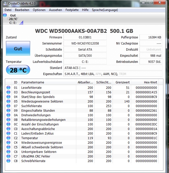

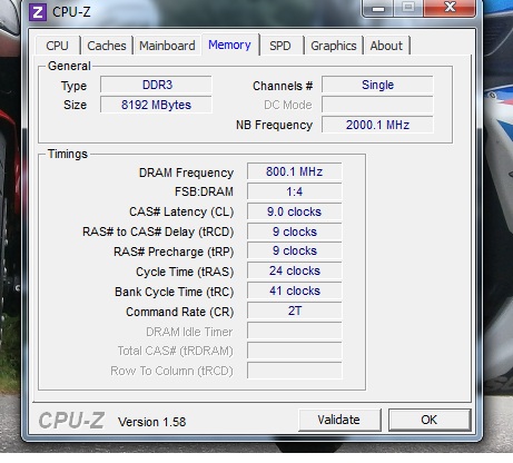

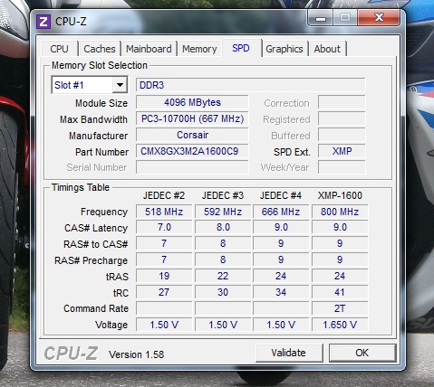

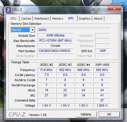

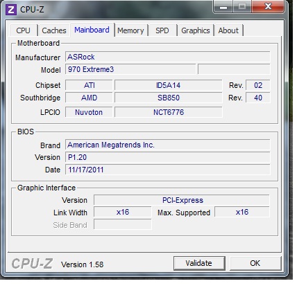

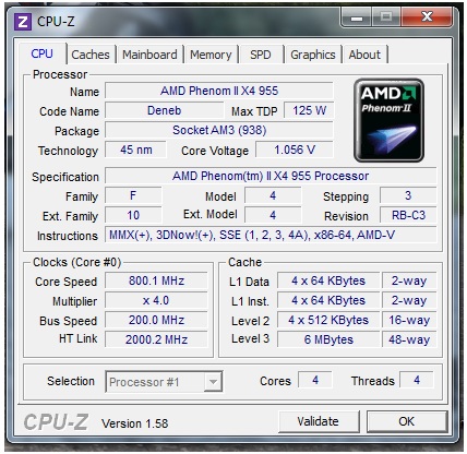

Die Reiter Memory und SPD (für jedes RAM extra) fehlen noch.
Die Festplatte ist in Ordnung.
Auch die Timings des RAM scheinen in Ordnung.
Also weiter im Text:

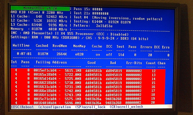

EDIT:Eben mal schnell memtest kurz laufen lassen und kaum war der an, fings an mit rotunterlegten Flächen. Ich vermute mal der RAM ist hin oder nicht?? oder sehe ich das Falsch?
Habe ja noch garantie zum Glück, den habe ich seit dem 23.1.12
Habe mit memtest schon paar mal ws gemacht doch noch nie kamen so schnell Fehler auf?
Moin: Also hab den mal bissl weiter laufen lassen in der Nacht und der hatte ganz schön viele fehler. Eine ziemlich lange rote List :(
habe die 2 Ram Riegel auch mal jeweils einzeln getestet und einer davon scheint wirklich nen Problem zu haben, kaum memtest an schon rote Balken beim anderen soweit alles ganz ok. Habe die Rigele auch mal an unterschiedliche Steckplätze gesteckt und genau das gleich Spiel. Einer nichts der andere Probleme, mal früher mal später.
Ich denke mal ich werde die jetzt mal umtauschen fahren, habe die heute erst den 13ten Tag d.h. habe noch Umtauschrecht.
