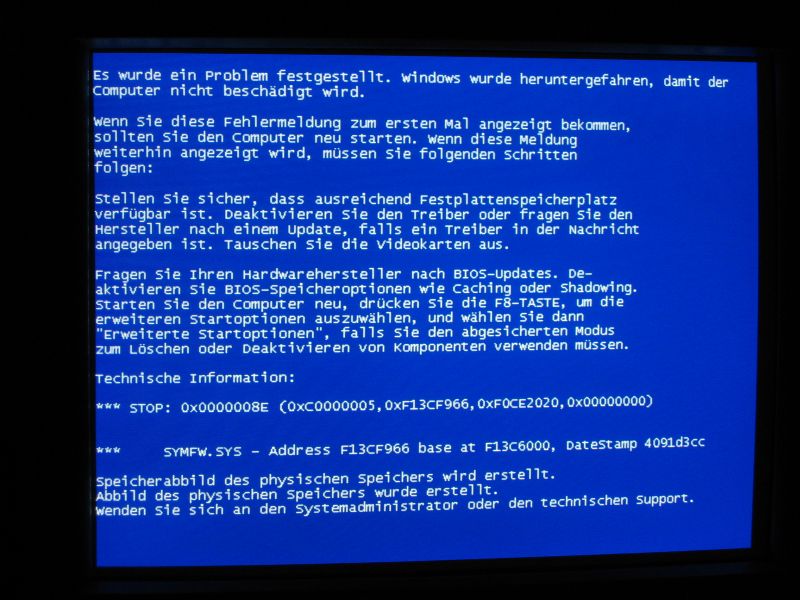

seit kurzem bringt XP in unterschiedlichen Zeitabständen folgenden Bluescreen, anschließend kann der Computer nur noch per Reset neugestartet werden. Ich habe das Gefühl das er überwiegend während der Internetnutzung auftritt.
Hat jemand eventuell eine Idee was die Ursache für diesen Bluescreen ist ?
Grüße
Denis

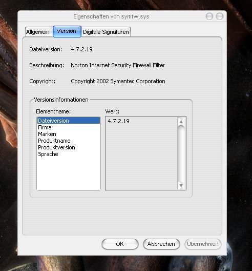

das File ist ein Filter der Norton Firewall, deaktiviere oder deinstalliere sie mal, eventuell kannst Du auch die installation reparieren und es geht danach wieder

stimmt so wohl nicht ganz, ich habe dieses File auch auf meinem PC, obwohl ich nur NAV20004(nicht die Firewall, hab noch nie eine gebraucht ;)) drauf habe und absolut null probleme damit, vieleicht hat globalplayer mehrere Firewall's/AntiVirus Programme auf seinem Rechner installiert, die sich nicht vertragen
eventuell hat er aber auch nur NAV drauf, dann soll er es am besten einfach mal deinstallieren und bei bedarf dieses File, was die Fehlermeldung verursacht, manuell löschen, falls es noch vorhanden sein sollte

Das komische an der ganzen Sache ist nur, dass das Problem etwa seit ein paar Tagen auf 2 verschiedenen XP Rechnern hier bei uns zu Hause auftritt. Auf beiden läuft NIS 2002. Merkwürdig oder ?
Achja und mehrere Firewall's / AntiVirus Programme sind auf keinem Rechner installiert.

Also ich würde auch die Norton-Firewall deinstallieren und alles mit der mit, bei den obligatorischen Windows-Nachfragen. Dann Neustart und die Firewall wieder drauf auf den Rechner. Fertig.
Alternativ: Norton Firewall deinstallieren/ bei den Nachfragen nichts löschen lassen und z.B. dann die Kerio-Firewall installieren. Diese ist zwar nicht ganz so benutzerfreundlich aber deutlich mächtiger als die Norton-Firewall.
