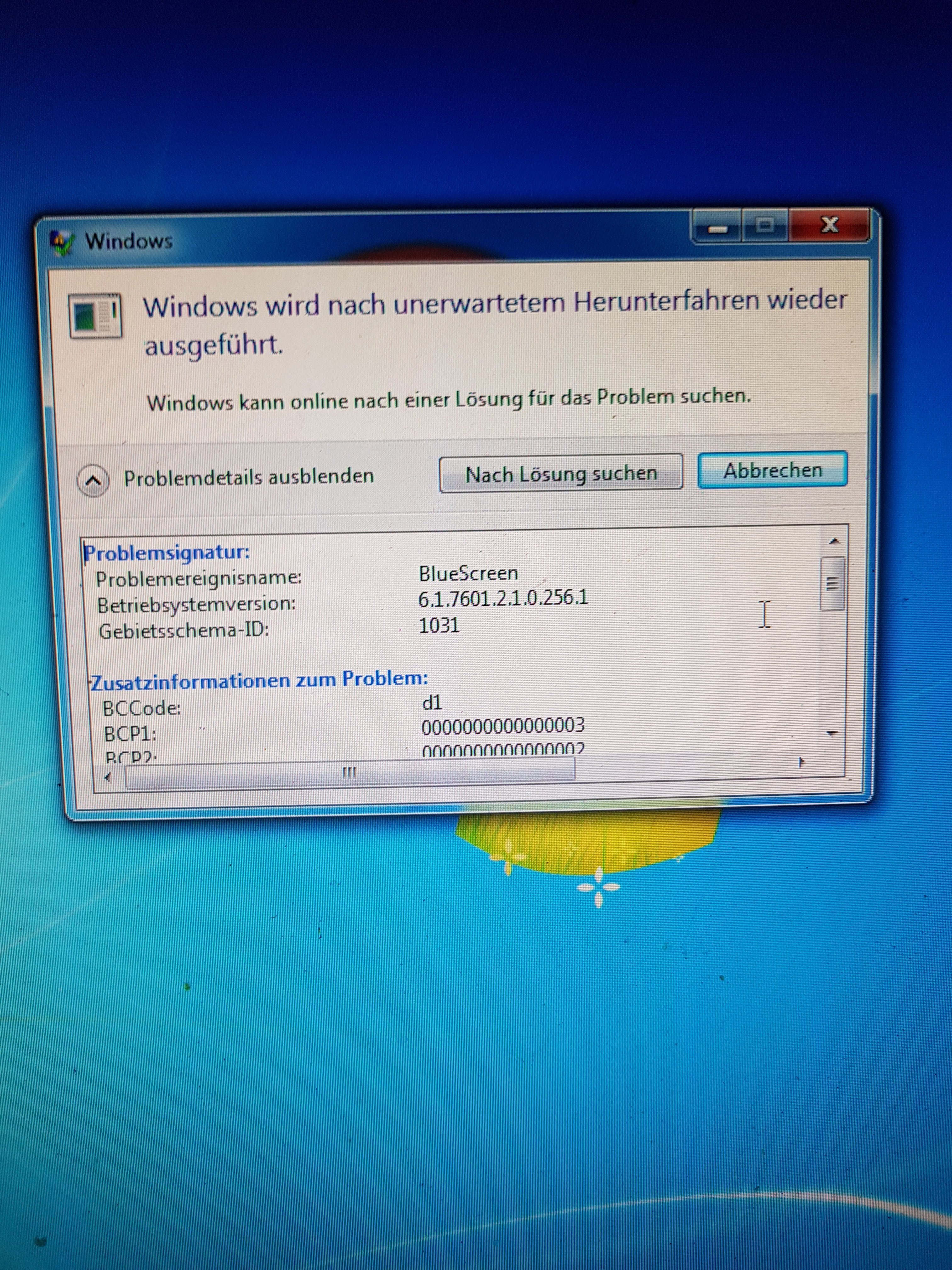

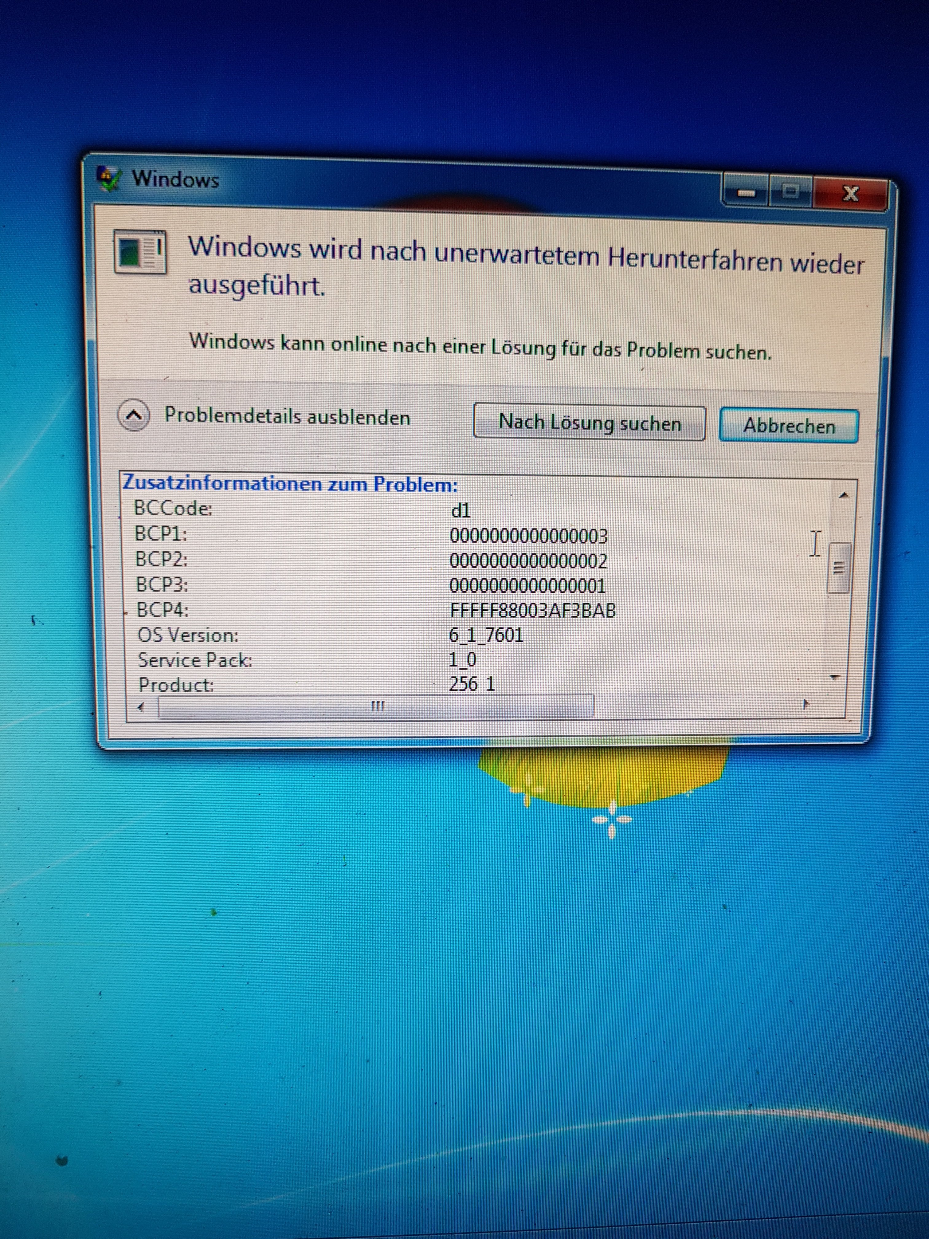

Hab mal wieder ein Problem...

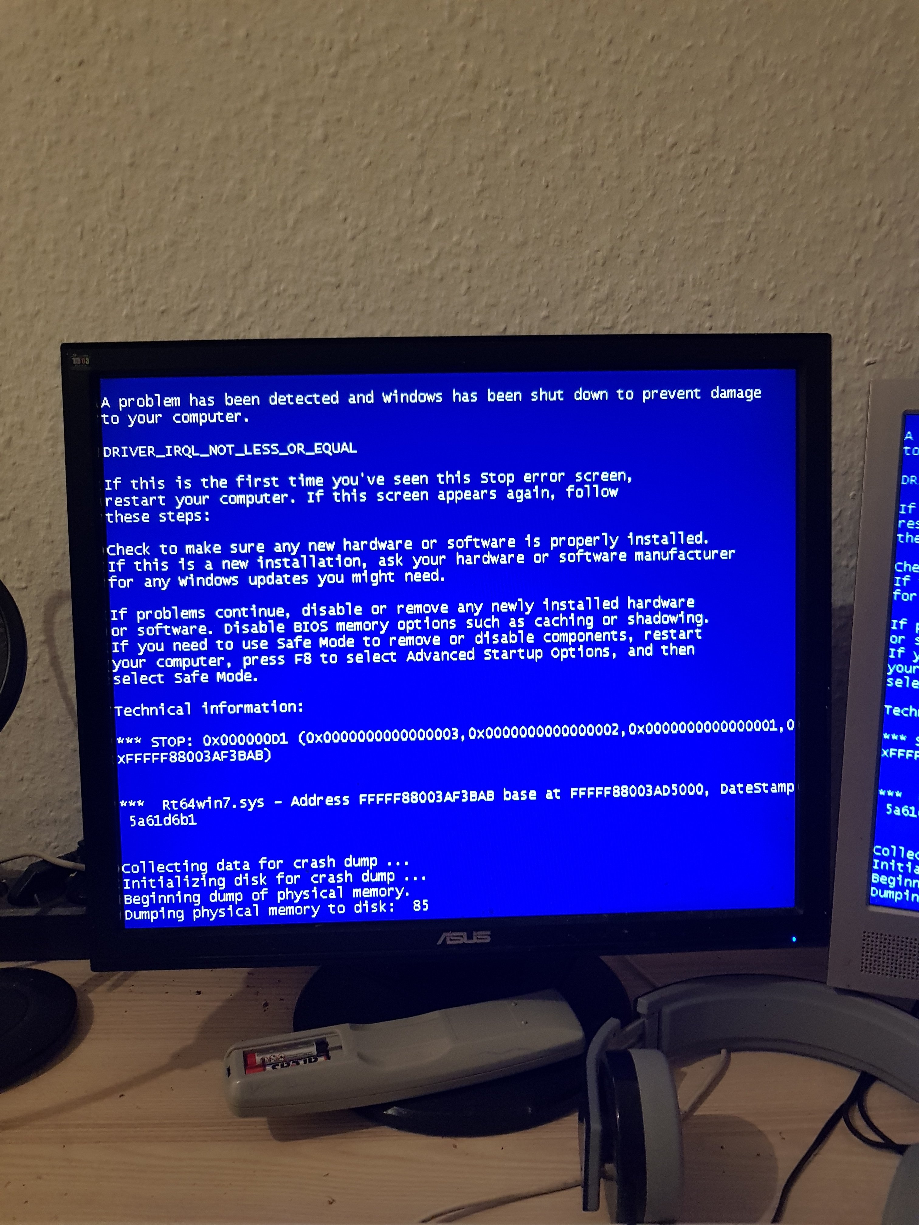

Kriege eine bluescreen sobald z.b. world of warships launcher offen ist und ich dann z.b. worldoftanks Blitz starte...
So wie es ausschaut liegt ein Treiberproblem vor kann aber nicht erkenne an welchen...
Das Problem ist erst da seitdem ich Windows neu aufsetzen musste wegen einem Biosflash... da ich nach flashen des bios massive frameinbrüche hatte und sich der Bildschirmtreiber nicht mehr neuaufspielen ließe...(daher das neu aufsetzen) .
Gut jetzt läuft das Spiele wieder normal aber dafür hab ich jetzt das Bluescreen-Problem...

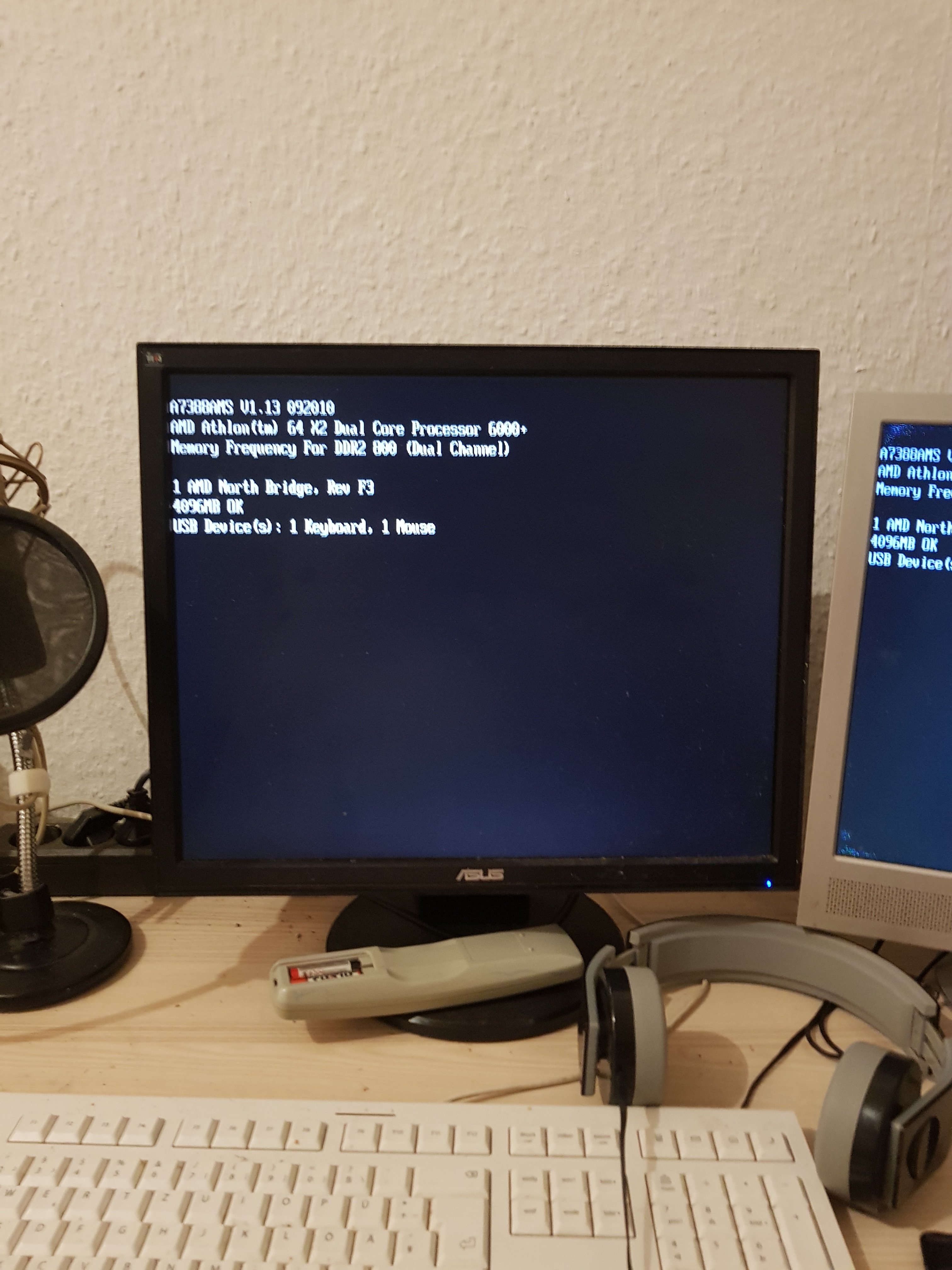

Und dazu kommt dass das Bios neuerdings(auch schon vor dem flashen) extrem lange brauch um die startprozedur auszuführen... siehe Bild.

Der Bluescreen dreht sich zumindestens um die Netzwerkkarte von Realtek. Würde aber vorher mit dem Chipsatztreiber beginnen, dann LAN, dann Audio.
Alle Treiber würde von der offiziellen Seite geladen... halte nix von drittanbietern :/

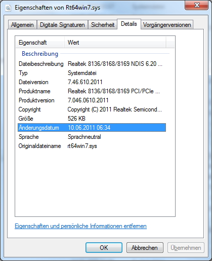

RT64Win7.SYS
Das ist ein Realtek-Teil.

Das kann gut möglich sein da es immer nur passiert wenn wows downloadet... habe aber den Originalen Treiber installiert :/
Mainboardhersteller haben immer uralte Treiber, wenn dann vom Chiphersteller direkt downloaden
Was sagt uns das jetzt?
Wie fnde ich raus welche Seite ich da nutzen muss?
Bzw welchen Treiber?
Danke Leute :) werde mal den alten deinstallieren und den aktuelleren drüber... sollte es dann wieder zu Problemen kommen, werde ich mich rückmelden!
