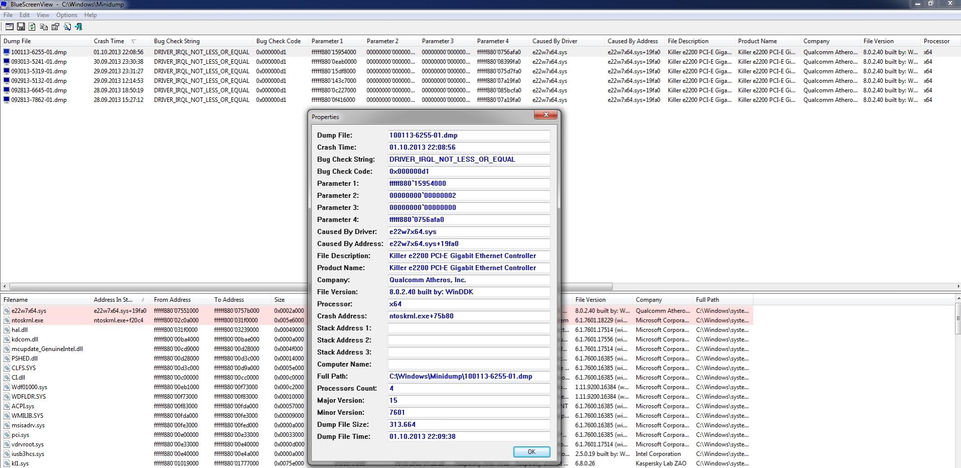

ich habe einen neuen Computer (MSI Z87-G45, i5 4760k, 8 gb ram, gtx 770 usw... WIN 7 64 Ultimate) und er läuft super, keine Probleme, bis jetzt:
Ich habe den Jdownloader angeschmissen und ein Container reingeladen, zack BlueScreen! Habe das die letzten Tage öfters beobachtet und immer nur bei JDownloader, wenn ich Container reinlade oder es beim Downloaden ist gibt es einen Bluescreen, aber nicht immer, schätze bei 3 von 5 Malen aber. Bei anderen Downloads klappt es problemlos bisher, nur bei JDownloader passiert das bis jetzt.
Habe eine BlueScreen Auswertungen erstellt, siehe Screenshot im Anhang. Es ist also der Gigabit Ethernet Controller.
Ich habe die neuesten Treiber von der MSI Seite runtergeladen und installiert für das Mainboard. Bios ist auf dem neuesten Stand. Woran kann das liegen? Hat jemand eine Idee ? Warten, bis neue Treiber erscheinen für LAN ?
