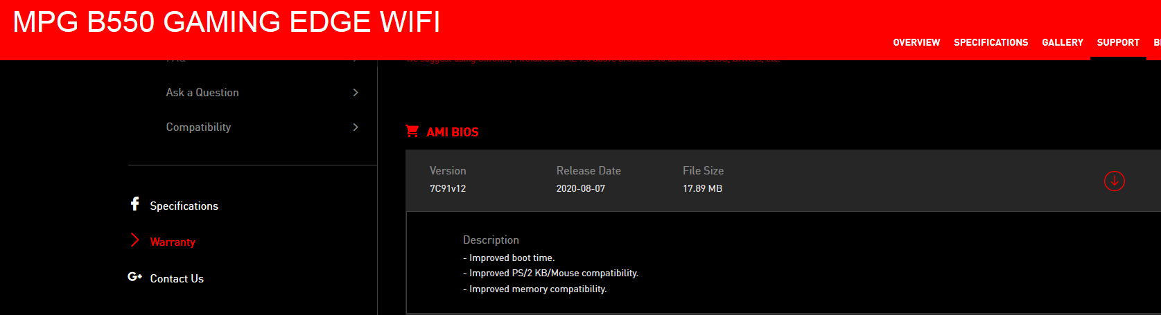

https://www.msi.com/Motherboard/support/MPG-B550-GAMING-EDGE-WIFI
Schau mal bei Bios, das aktuellste hat Improved Memory Compatibility mit dabei stehen und ist erst 7 Tage alt.
