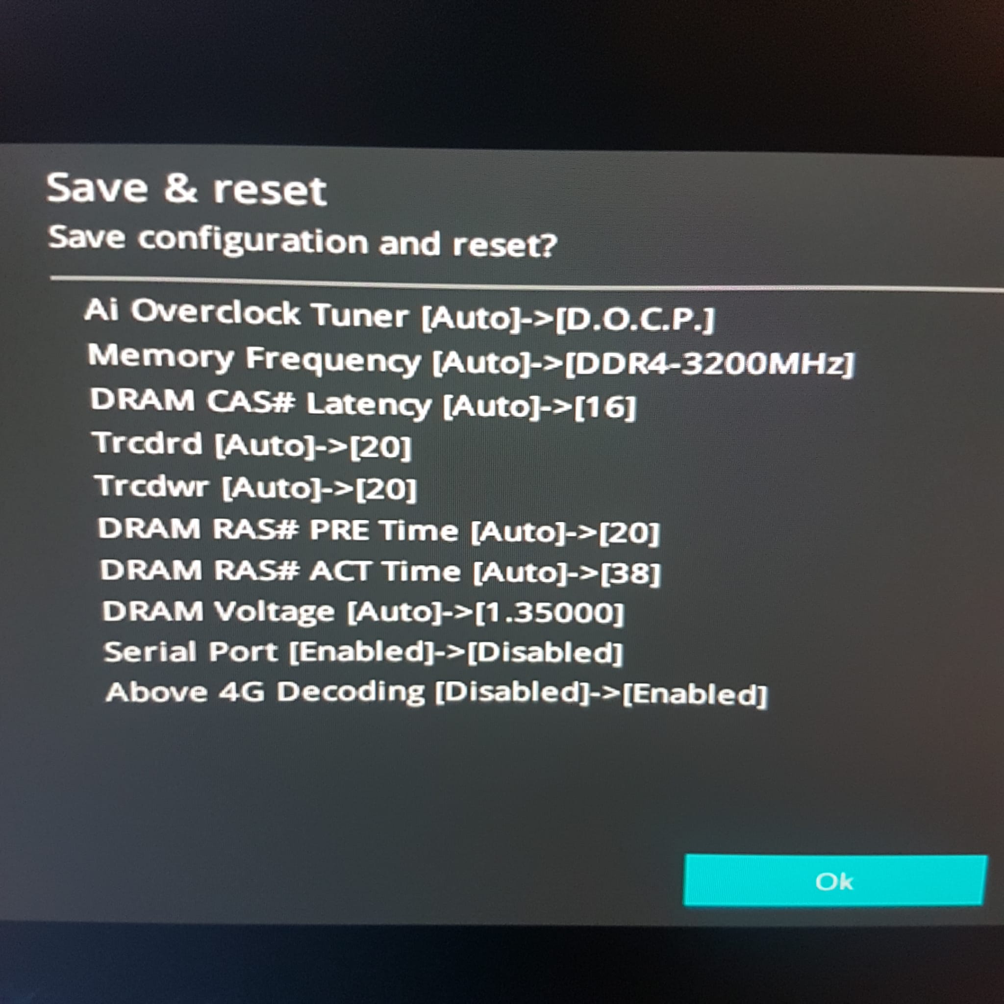

Hi, hatte auch meinen ram versuch höher zu machen mit dem DOCP Profil, hatte dann 2-3 mal nen bluescreen und reboot, hab dann wieder optimized defaults geladen und jetzt kommt noch öfter ein reboot aus dem nichts :(
was mach ich denn jetzt, bin ein pc noob :(
Hab dann ein Profil geladen was wohl angelegt wurde, die änderungen sieht man auf dem einen Bild, aber ich wundere mich weil ich hatte das ja auch auf DOCP gestellt..

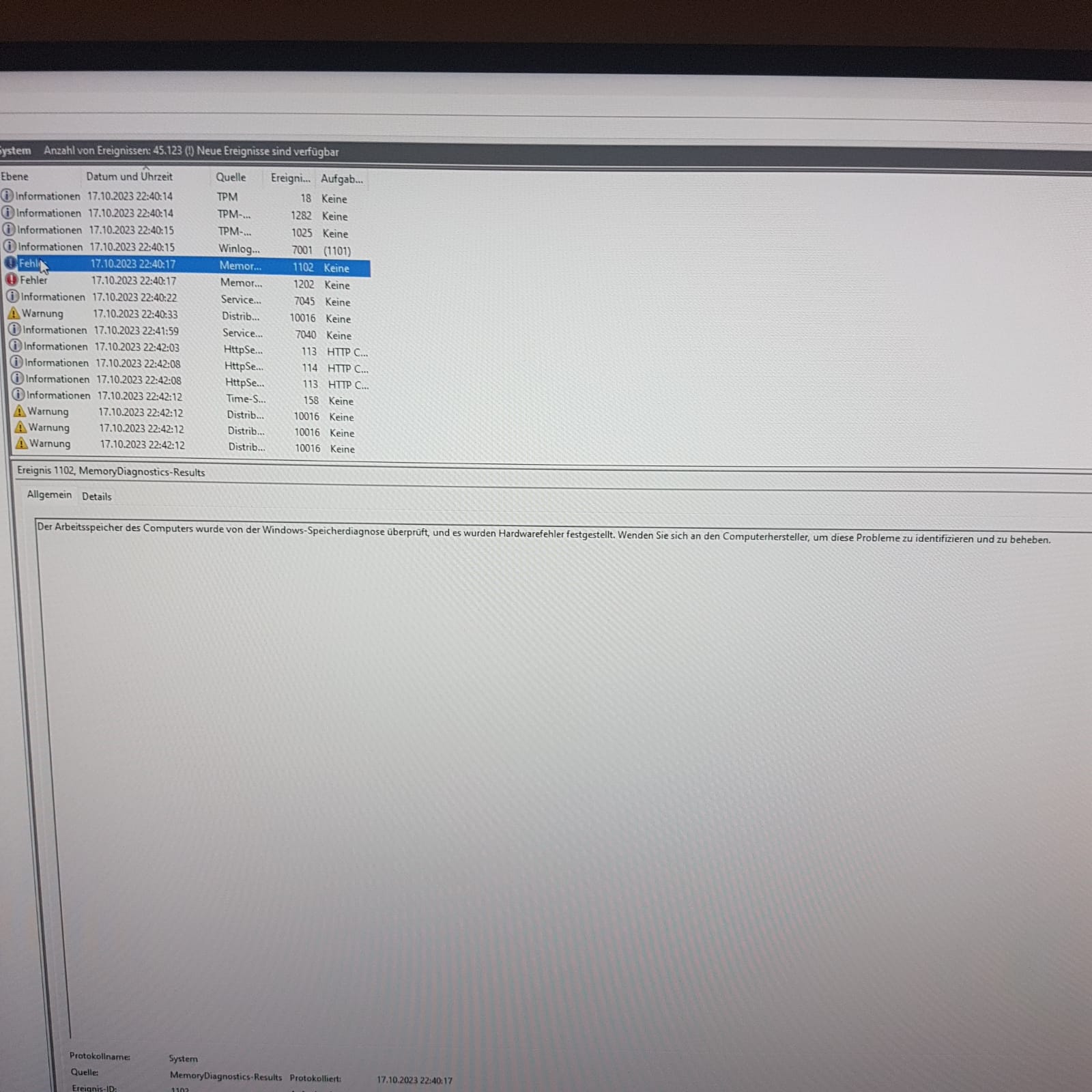

ich hatte nur das DOCP Profil geladen damit der ram auf den vollen 3200mhz läuft, danach sind die fehler aufgetreten und ich hab wieder die defaults geladen.

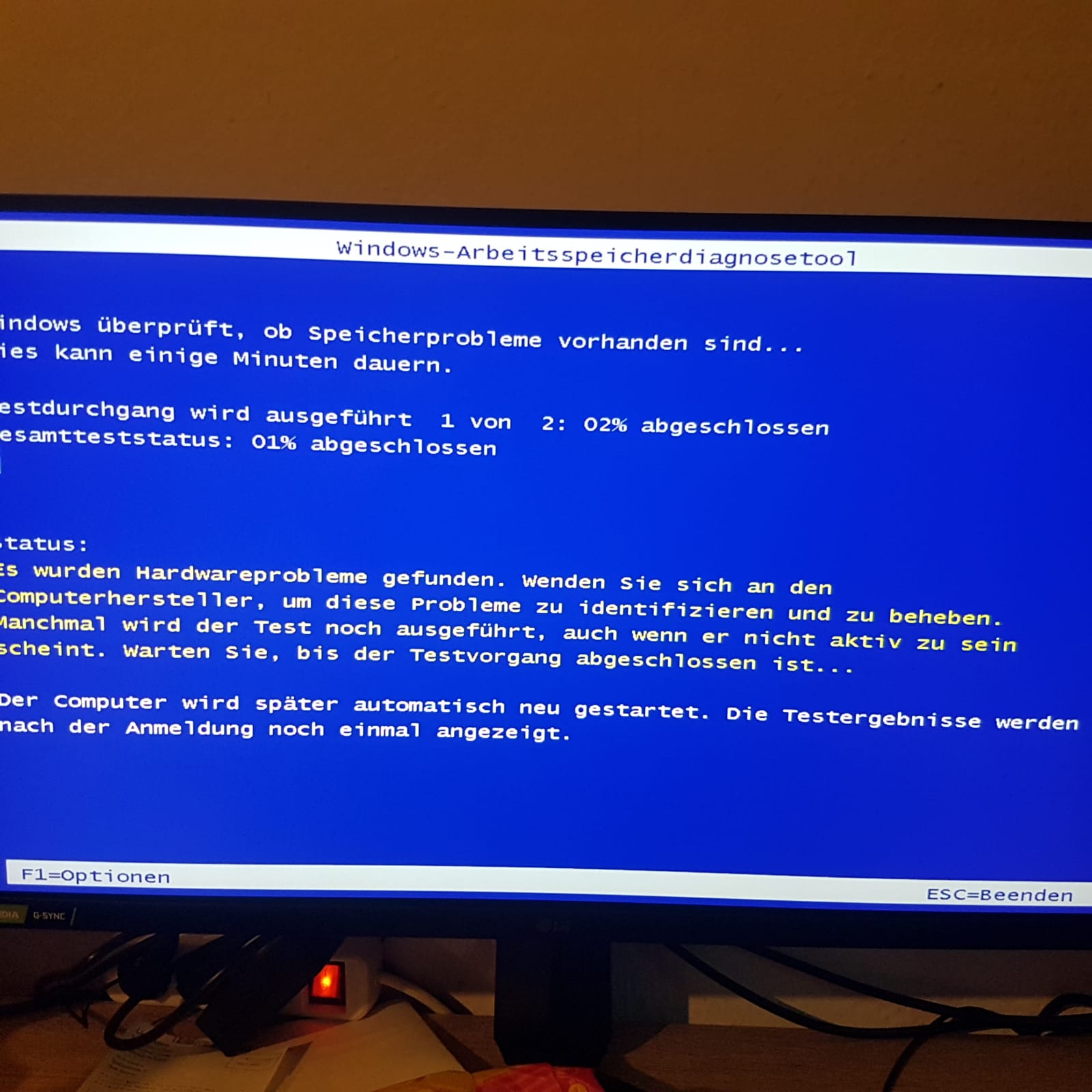

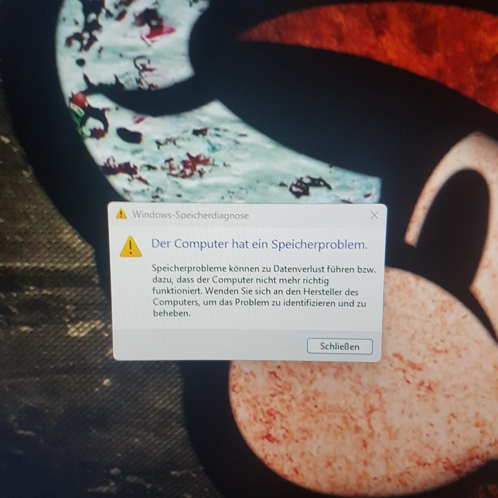

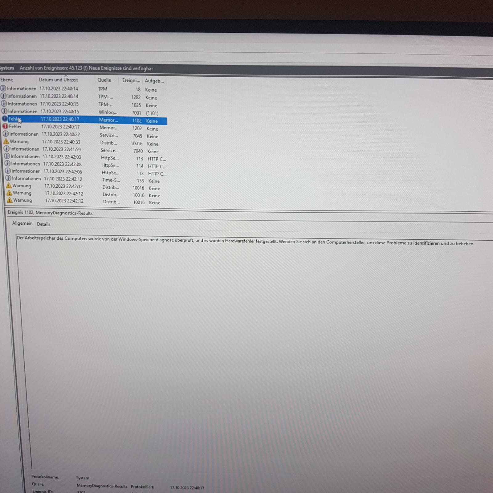

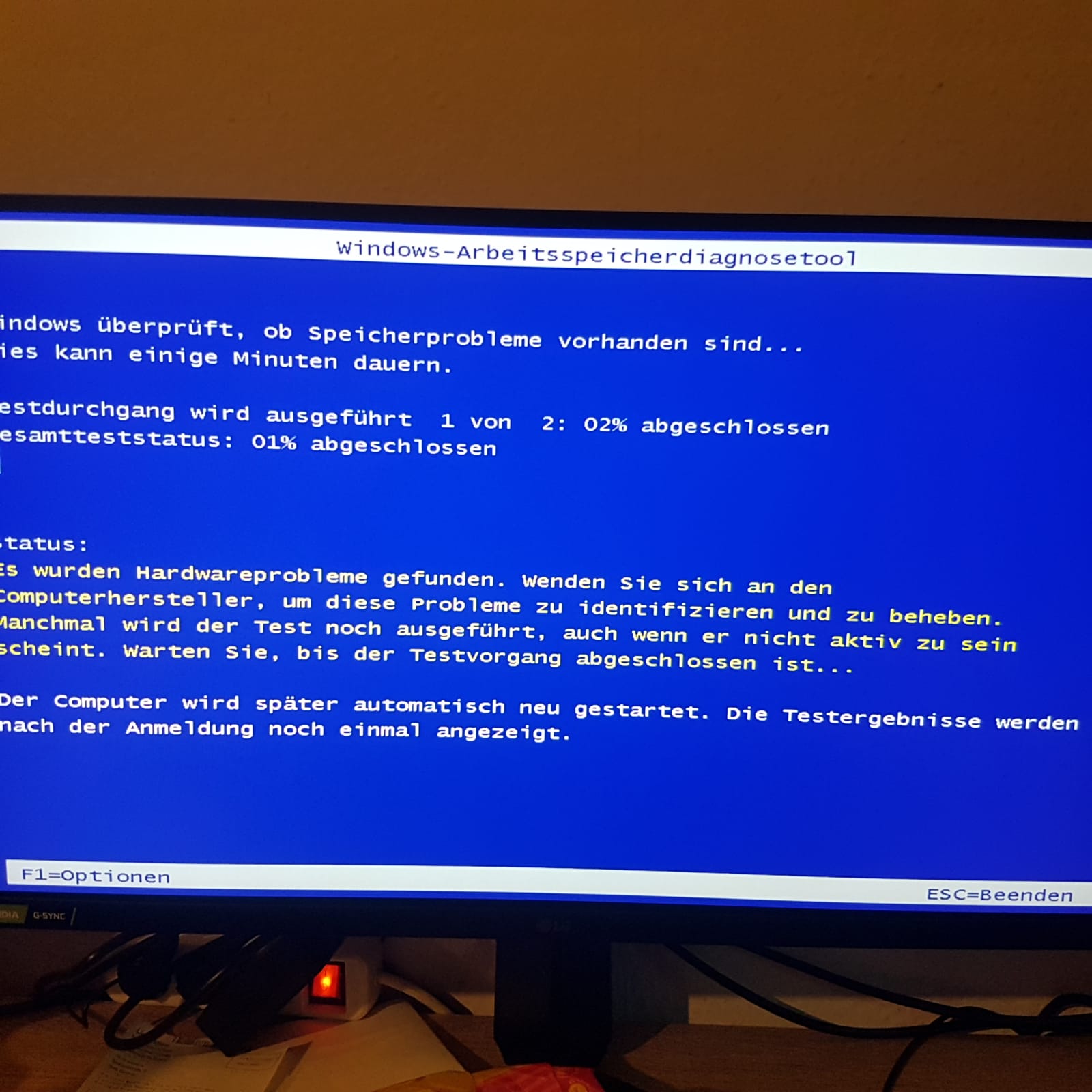

Ich hatte ja schon den win11 arbeitsspeicher test gemacht wie man auf dem Bild sieht.
Der PC ist so wie gekauft, nichts verändert sollte alles zueinanderpassen.
Bios/Chipsatztreiber kA ob die aktuell sind?
Aber ich mache nochmal einen test mit dem programm...aber wie funzt das ? Hab leider keinen USB stick da :/
