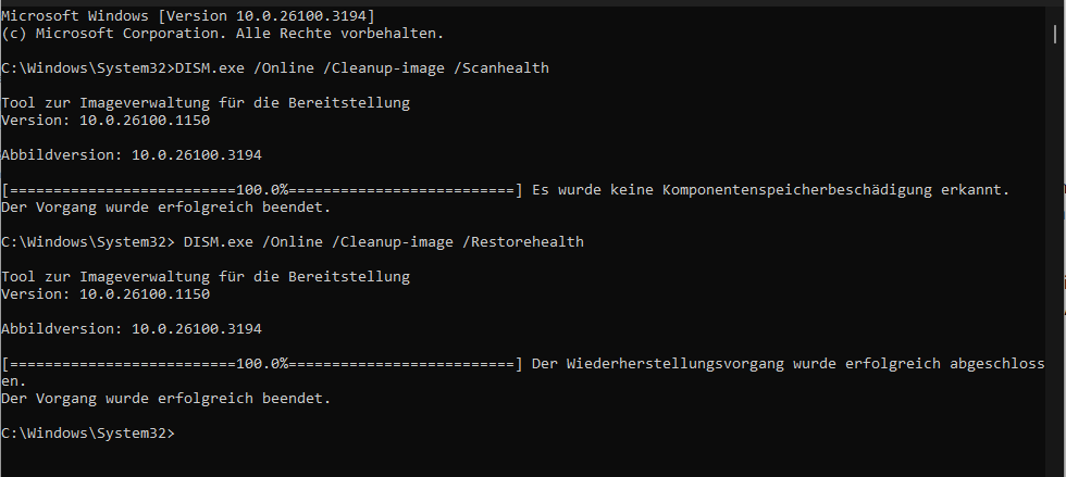

Ich hab schon mehreres versucht, die Virtualisierung ist an, hab alle Gerätetreiber (durch WIndows) aktualisiert, hab auch im cmd mit verschiedenen Befehlen es versucht (chkdsk C: /f /r /x -> DISM.exe /Online /Cleanup-image /Scanhealth -> DISM.exe /Online /Cleanup-image /Restorehealth -> DISM.exe /Online /Cleanup-image /Restorehealth) genau das wars bisher..

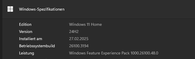

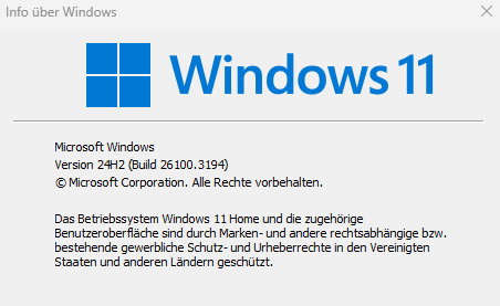

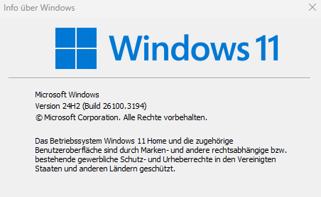

Welche Windows Version hast du?

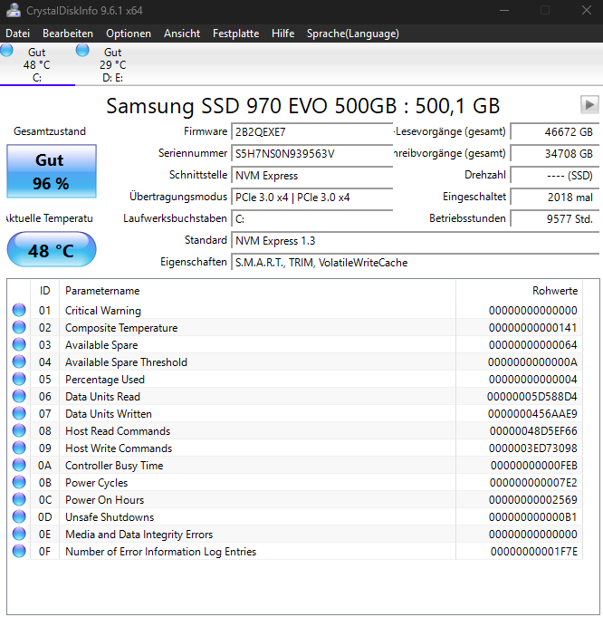

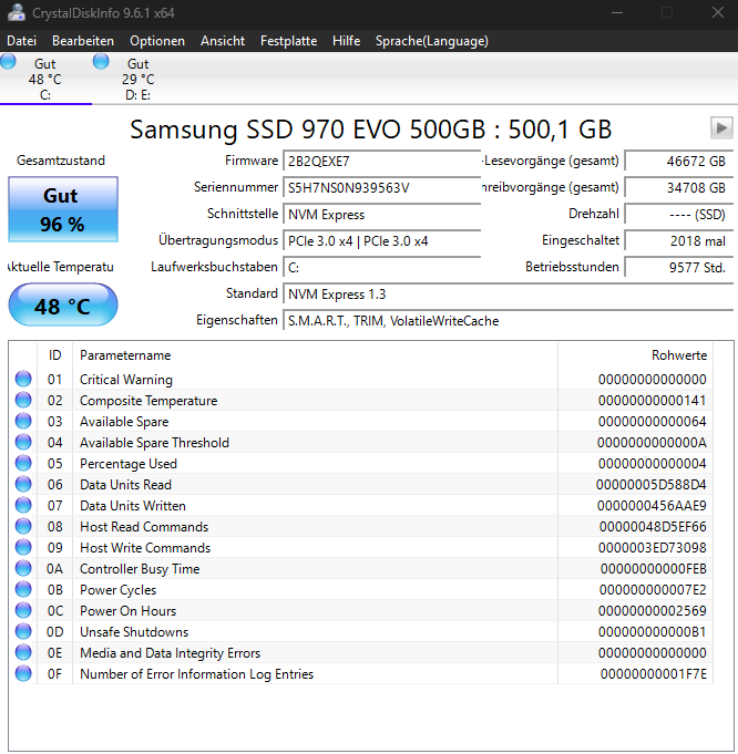

Was für Datenträger hast du? Screenshot von CrystalDiskInfo posten.
BIOS ist aktuell?
Reaktionen: KEV24in_Janßen
Ich weiß nicht ob das BIOS akutell ist.. es ist die BIOS Ver: E7C91AMS.1E1 vom 06/08/2023

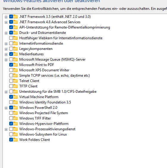

Im Anhang kann man alles weitere sehen
Danach gibt es es eine Statusmeldung, wie lautet die Meldung?

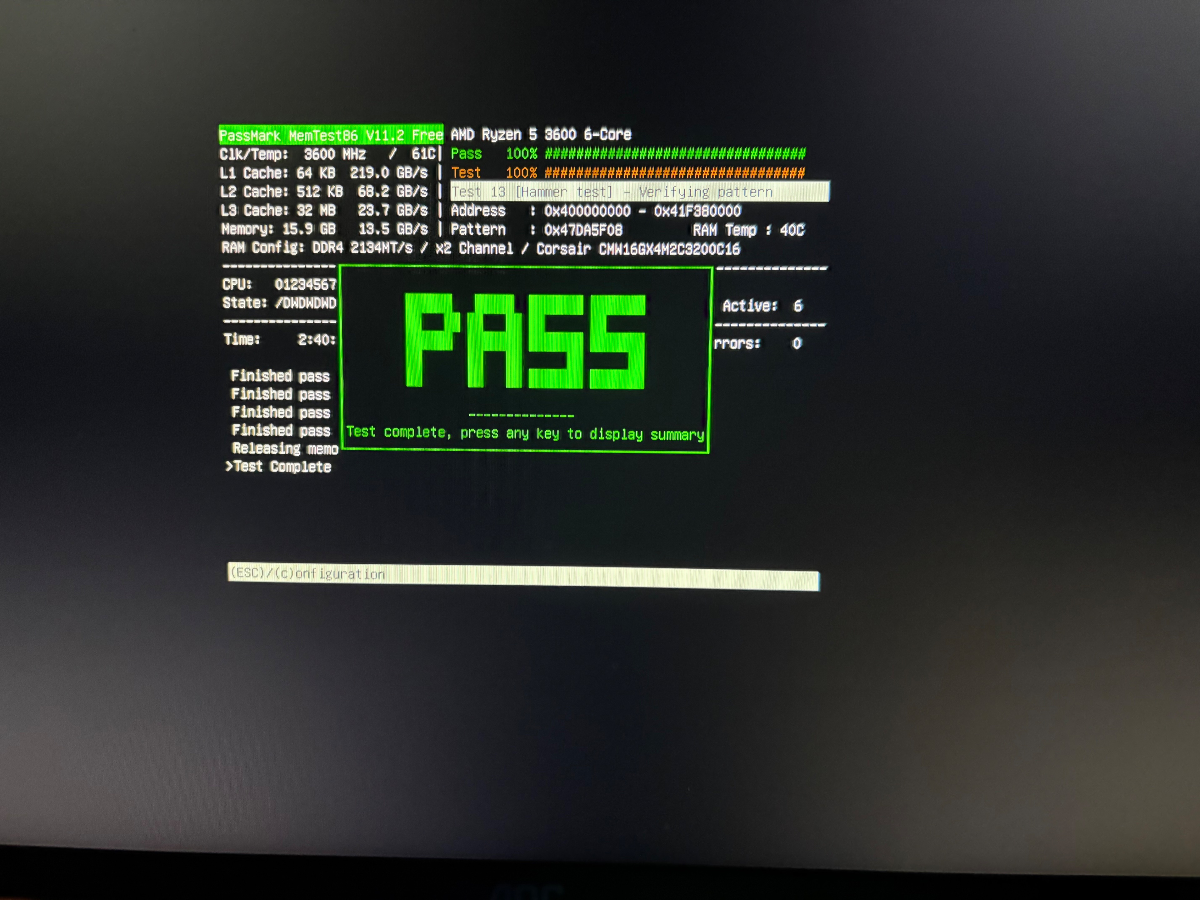

Überprüfe deinen RAM mit memtest86 auf Fehler.

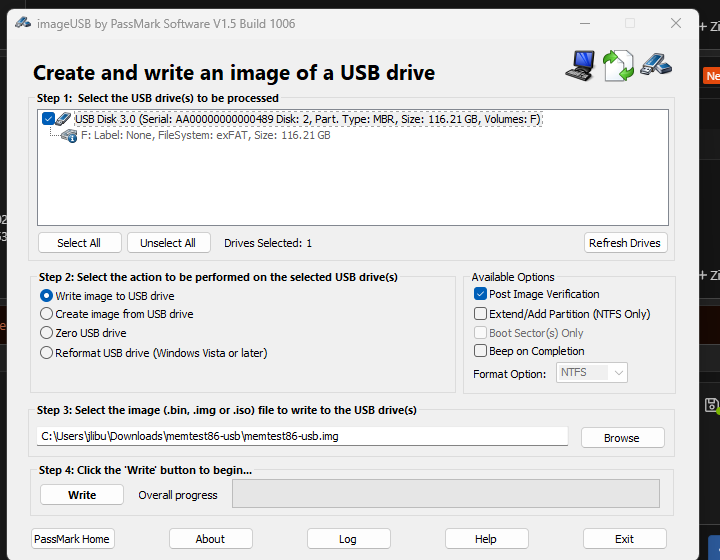

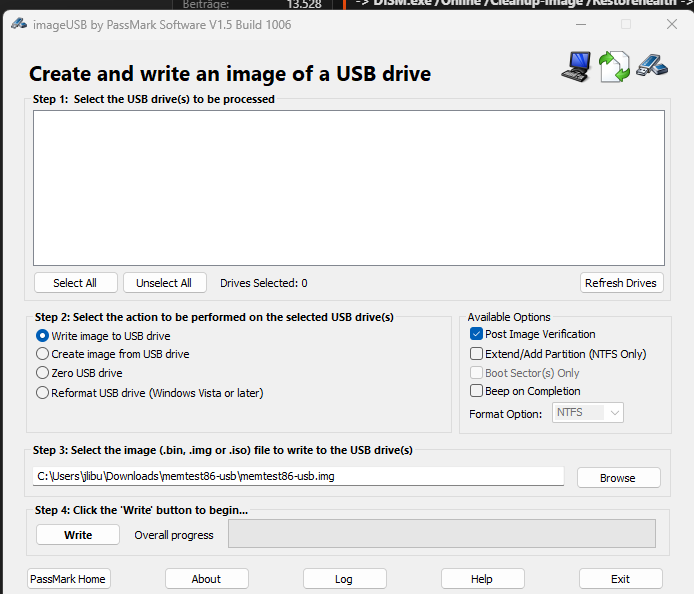

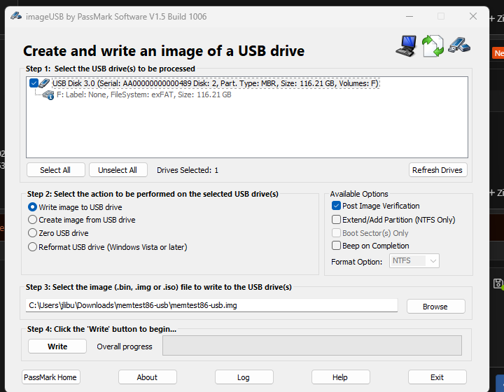

Leider komme ich mit dem memtest86 nicht zurecht, bei mir werden keine USB driver aufgelistet
Hast du VirtualBox installiert?
Hi,
Windows Home supportet kein Hyper-V, also kann hier etwas nicht passen.
Sicher das du Hyper-V Laufen hast oder einen anderen Virtualisierungsdienst?
Mein USB Stick war defekt.. Hab jetzt einen neuen angeschlossen was muss ich nun drücken=

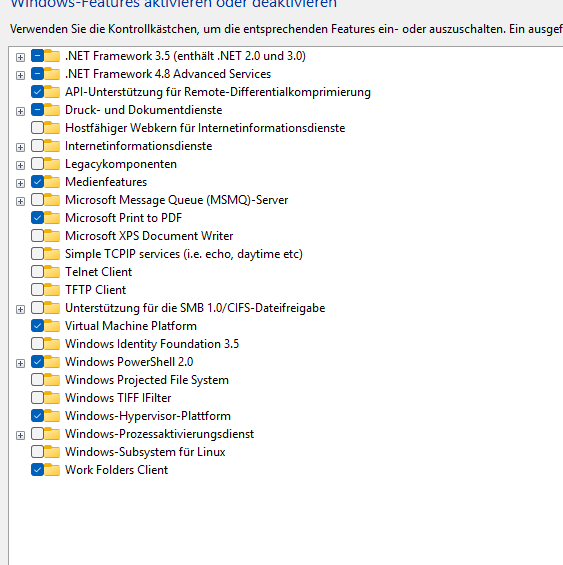

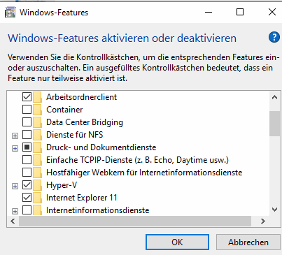

Wenn du in der Suche eintippst:
Windows Features, sollte ein Treffer kommen und dort stehen:
Windows Feature aktivieren oder deaktivieren
wenn da bei Hyper V ein häkchen gesetzt ist, dann hast du es installiert und wenn nicht, dann eben nicht ^^
Oki supi, hab es nicht installiert. Meine Frage warum taucht dann der Bluescreen dauerhaft auf?

Trat das Problem auch auf, als Windows 11 noch nicht installiert war? Ist die Firmware der Ssd aktuell? Mal mit Samsung magician prüfen
Reaktionen: JumpingCat

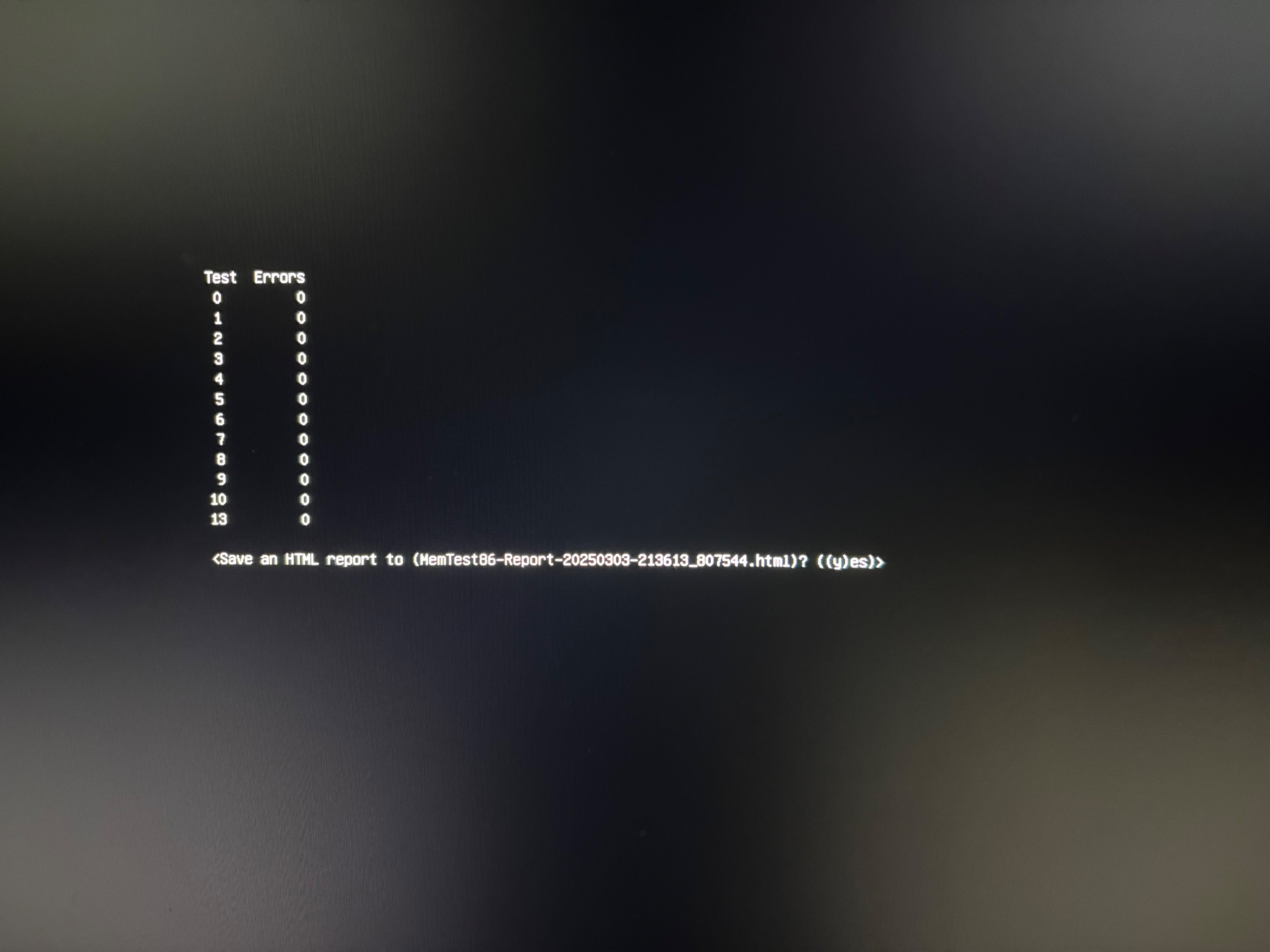

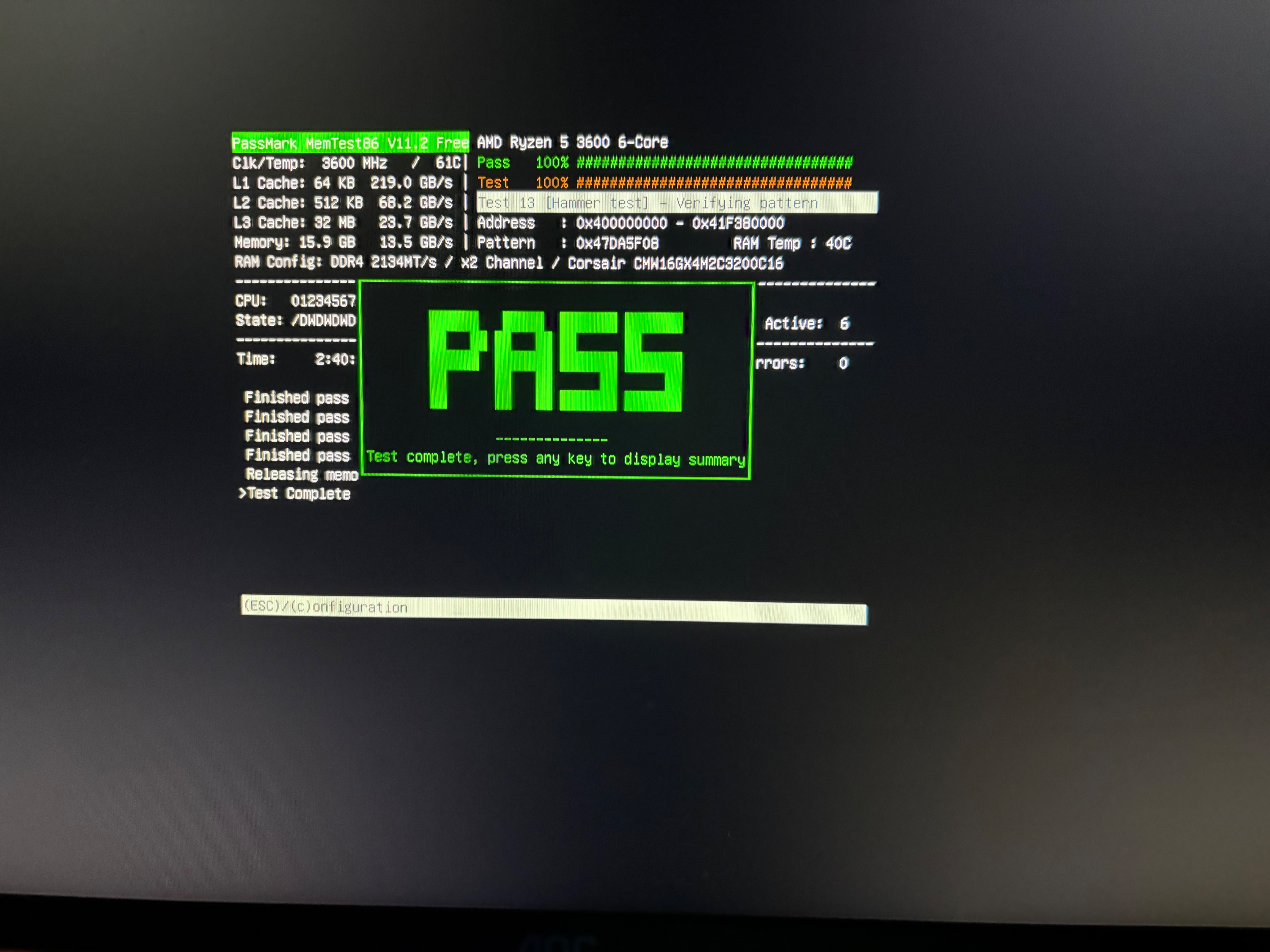

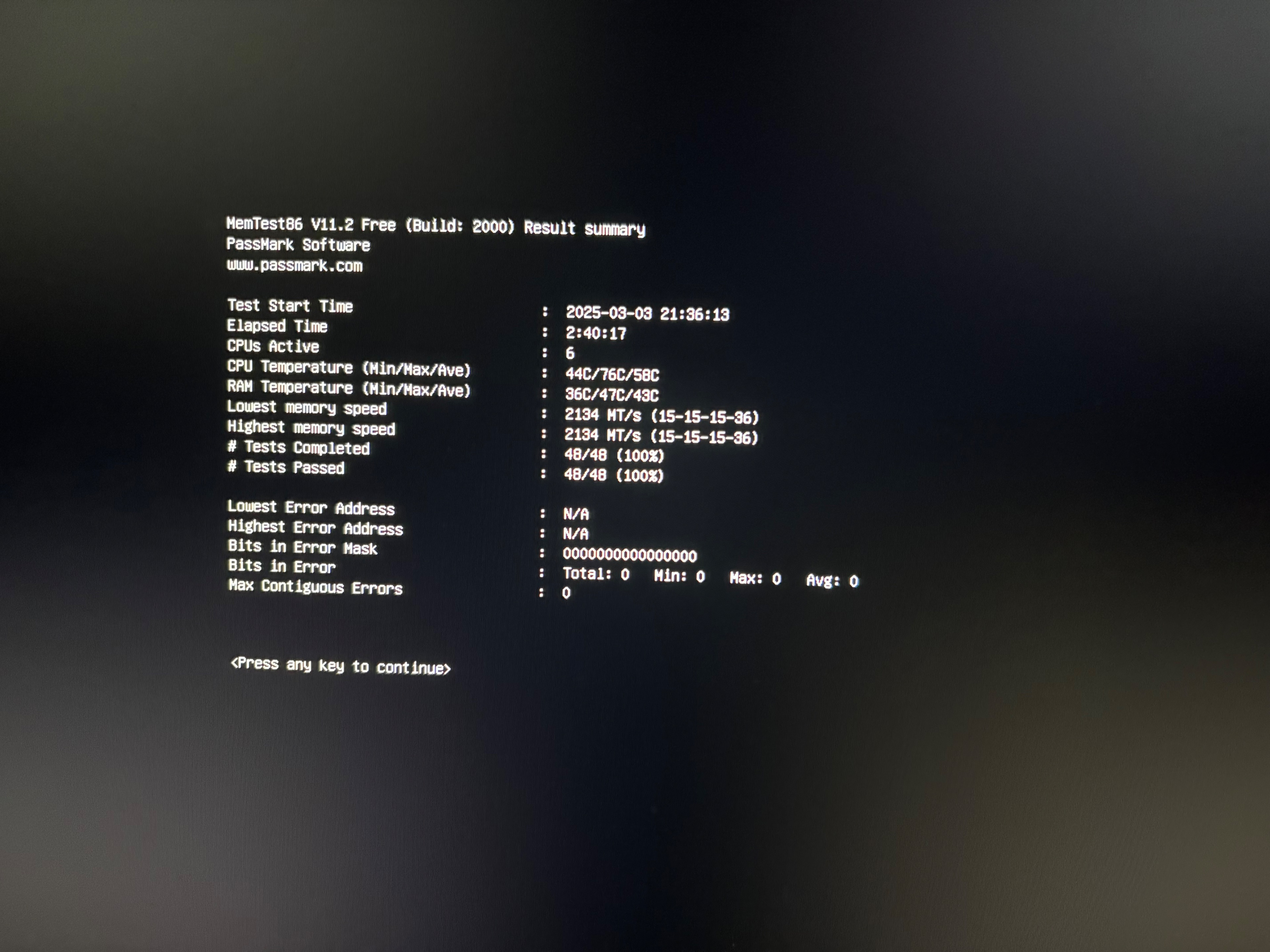

redjack1000 schrieb:
Folge dem Video in dem Link, da ist alles mit Bildern beschrieben.
Cu
redjack
Hab das jetzt alles gemacht und dabei kam auch nix raus :/ trotzdem danke!
Nein trat es nicht. Bin aber ehrlich hab seit dem Release Windows 11 (Home) und seitdem hatte ich dieses Problem auch nicht. Werde ich mich morgen dran setzen, danke für den Vorschlag

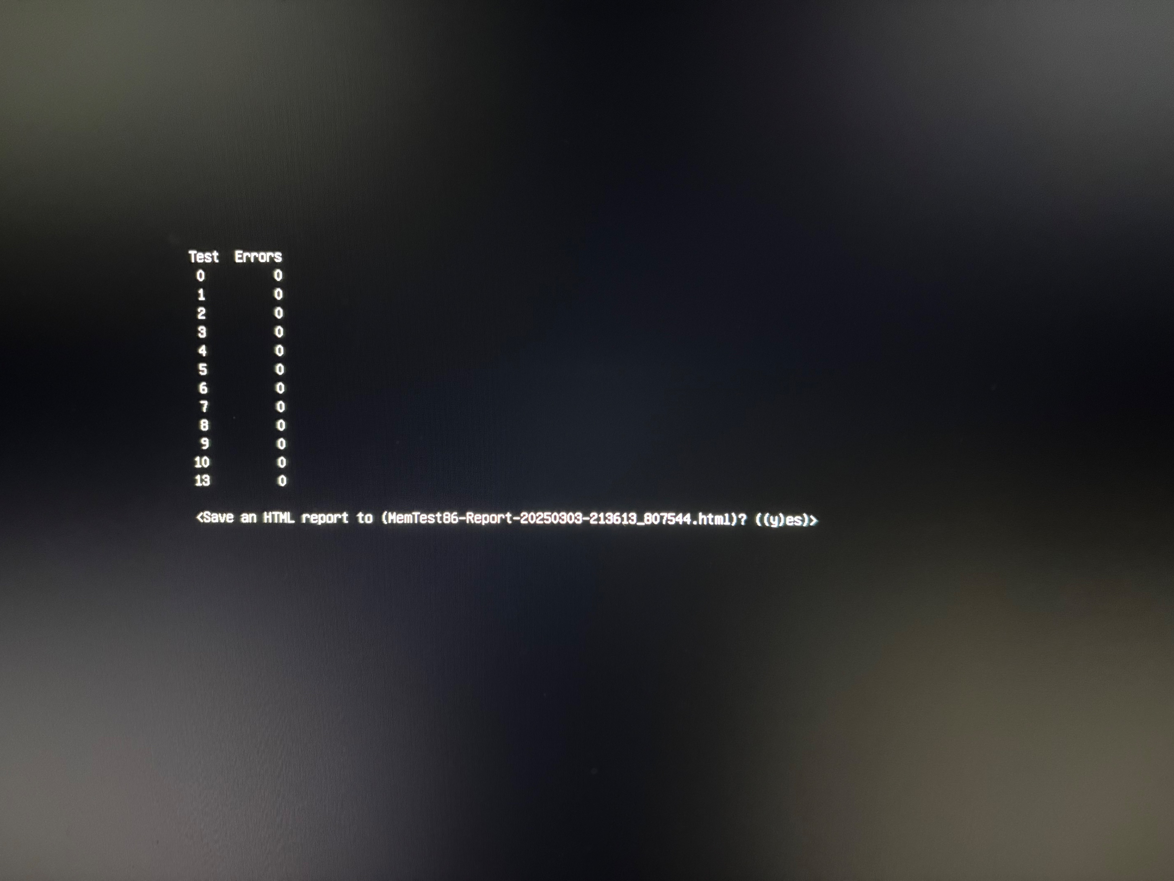

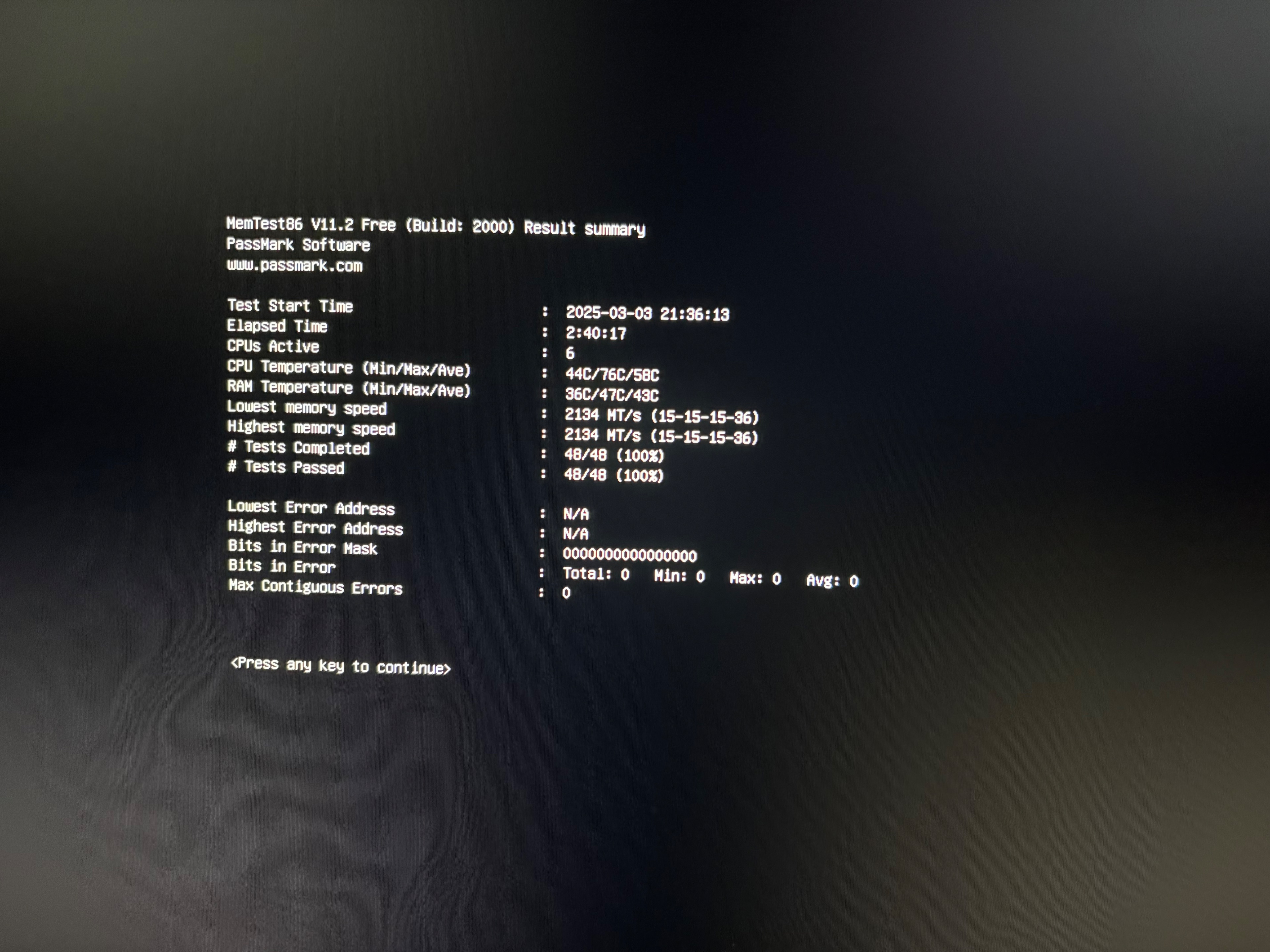

Nix raus ist falsch. Es kam dabei raus, das der Arbeitsspeicher ok ist, ist doch super. Ärgerlich ist, die Fehlersuche geht weiter.

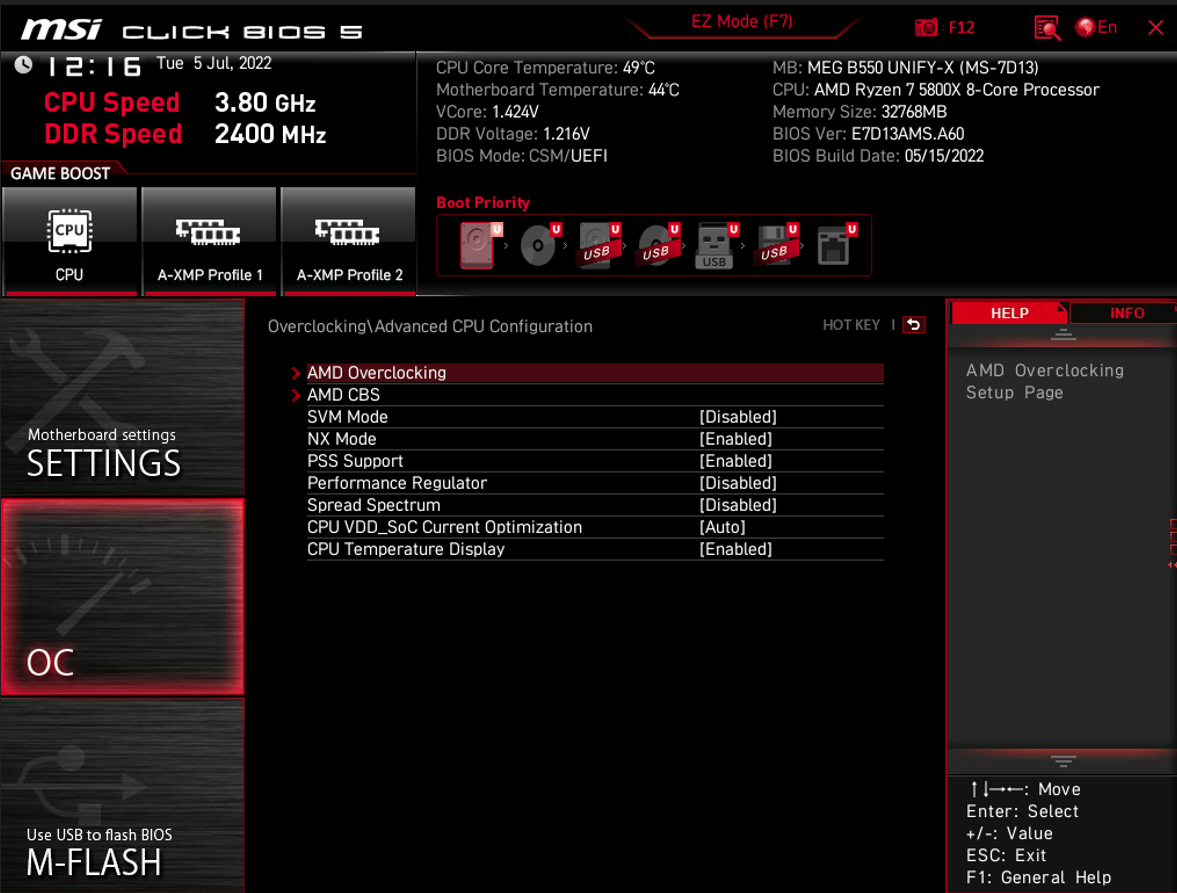

Das kann man versuchen aber Windows findet leider nicht alle Treiber.
Ich würde so vorgehen:

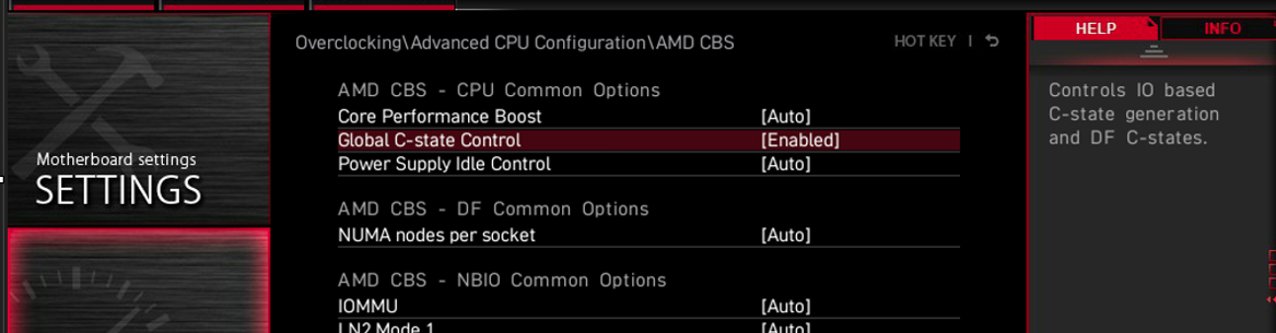

Zuerst einen CMOS Clear durchführen, wie genau steht im Spoiler:
Danach über M-Flash das neuste BIOS flashen.
CMOS Reset
Einen CMOS Reset führe ich folgender Maßen durch ( auch bei anderen PCs gehe ich immer so vor, bisher keine Probleme):
1. PC ausschalten (falls an ) und NT Schalter ausschalten (Wichtig beim späteren einstecken können sonnst Probleme auftauchen! )
2. PC Netzkabel entfernen ABER immer an der Steckdose.
3. Den PC Startknopf ein paar mal drücken und für 10 Sekunden festhalten um die Kondensatoren zu entleeren, das 2 - 3 mal machen.
4. CMOS Reset Kontakte mindestens 10 Sekunden überbrücken
( Falls kein Jumper zur Hand kann man zur Not auch die Kabel vom Reset Schalter, falls das Gehäuse einen hat, hier anschließen. Hat den Vorteil das sollte man RAM OC betreiben nicht immer den PC öffnen muss. Nur nicht vergessen das jetzt ein CMOS Reset durchgeführt wird wenn es heißt: „ Drück aufs Knöpfen, Max!“
Zur Not hilft ein einfacher metallischer Gegenstand, wie z.B. ein Schraubendreher oder eine Büroklammer )
5. NT Kabel anschließen und NT einschalten.
6. PC starten, das kann jetzt eine Weile dauern, mal 10 Minuten abwarten, ALLE Geräte müssen ja erst neu erkannt werden.
Normal startet der PC jetzt mit einem Bildschirm bei dem man mit den Tasten F1 und F2 bestätigen kann was als nächstes passieren soll.
Soll der PC mit den Default Einstellungen starten dann die entsprechende Taste drücken und einmal ins Windows booten. Danach kann man wieder ins BIOS gehen und Einstellungen vornehmen.

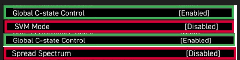

Im BIOS diese Einstellungen vornehmen:
Zusätzlich noch R-Bar aktivieren.
Danach von den Chipsatztreiber von der AMD Seite runterladen und installieren.
https://www.amd.com/de/support/downloads/drivers.html/chipsets/am4/b550.html
LAN Treiber:
https://www.realtek.com/Download/List?cate_id=584
Intel Bluetooth Treiber:
https://www.intel.de/content/www/de...th-drivers-for-windows-10-and-windows-11.html
Intel WLAN Treiber:
https://www.intel.de/content/www/de...fi-drivers-for-windows-10-and-windows-11.html
Danach den PC testen ob wieder Fehler kommen, wenn ja dann gibt es noch ein paar Stellschrauben die man benutzen kann aber erst mal das alles durchführen.
