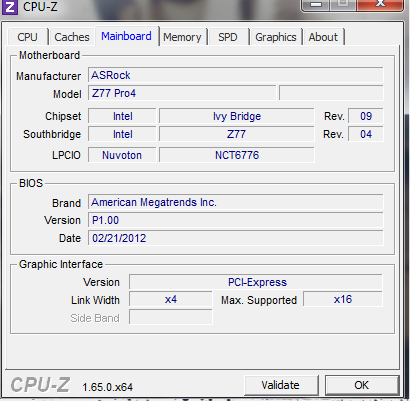

Deine Grafikkarte wird nur mit 4x Lanes angebunden. Kann es sein, dass du die im untersten PCIE-Slot eingebaut hast?

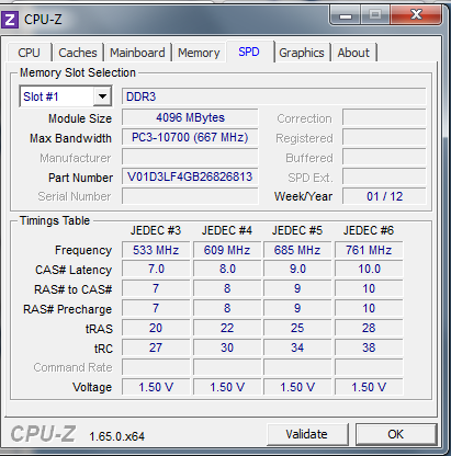

Bitte noch den Screenshot von CPU-Z -> Reiter SPD.
Ein Bios Update (Flash) würde sich auch anbieten. Bei dir ist noch die "First Releas" Version drauf.

spd.png so sry hatte ich vergessen. Und wie update ich den den bios. Was du mit 4x lans meinst weis ich jezt auch nicht bin halt nicht so der Pc kenner.

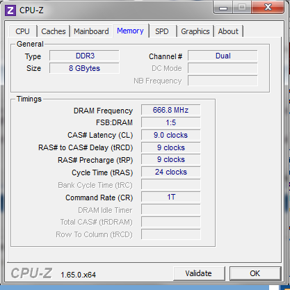

Command Rate steht auf "1T" - das könnte "zu schnell" sein - im BIOS auf "2T"(N) stellen - bei "1333" (667)
Was er mit den 4 Lanes sagen will: Du hast die Grafikkarte vermutlich auf den falschen Slot gesteckt. Du hast Sie auf den untersten kleinen gesteckt, obwohl drüber noch längere PCIe Slots (mit bis zu 16 Lanes) sein sollten. Ist das was du meinst Simpel nehm ich an?
Genau das meinte ich :)
