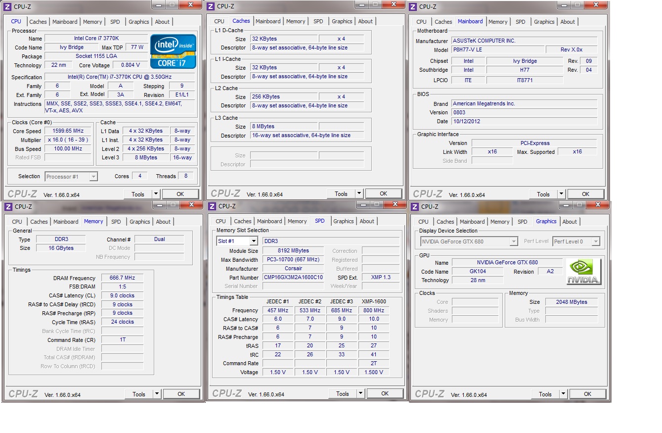

Pc:
OS: Windows 7 Home Premium 64bit
CPU: Intel Core i73770K CPU @ 3.50 GHz
RAM: Installierter Arbeitsspeicher 16 GB (RAM)(4x4)
Festplatten: PLEXOR SSD's (2x256/128GB)
Grafikkarte: NVIDIA GeForce GTX 680
Mainboard: P8H77-V LE
Soundkarte: ASUS Xonar D1 Audio Device
Netzteil: 750W
